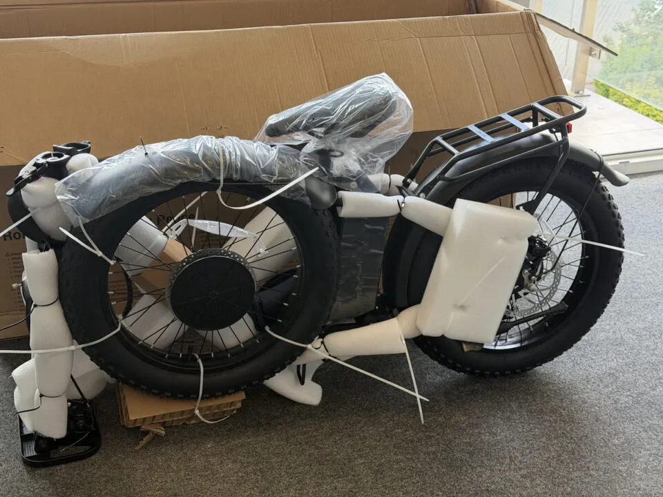

Kurier dostarczył mi ogromne pudło ważące około 38 kilogramów. Było to dla mnie sporym zaskoczeniem, bo to masa mniej więcej odpowiadająca masie opakowania ze znacznie większym Engwe E26 3.0 Pro. Sam rower był dobrze zabezpieczony pianką i kartonowymi elementami, chociaż liczba opasek zaciskowych, które musiałem przeciąć, mogłaby zawstydzić niejeden magazyn logistyczny. Klasyka przy ciężkich rowerach elektrycznych, ale trudno na to narzekać. Bezpieczeństwo przede wszystkim!

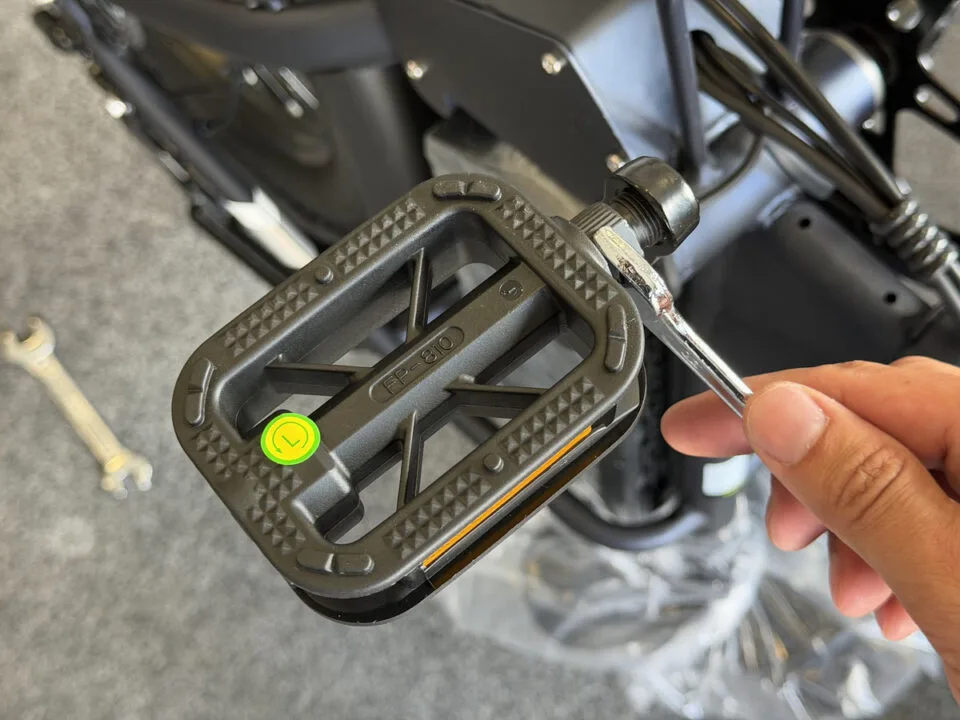

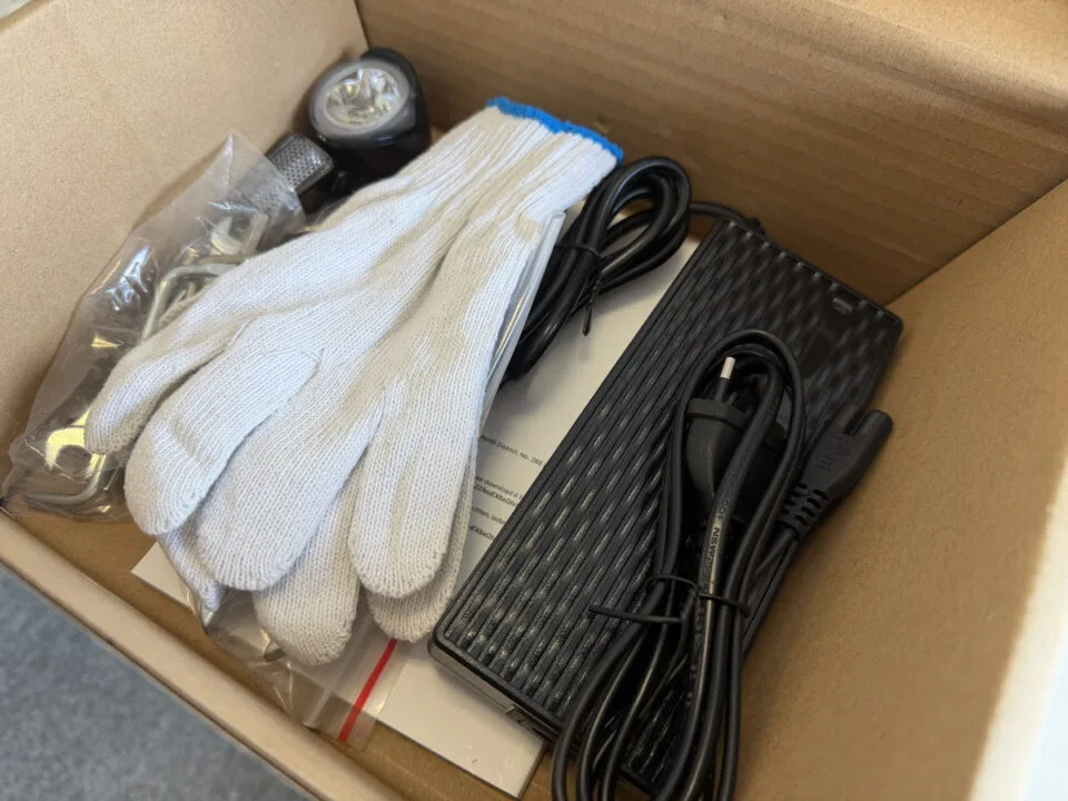

Touroll S2 przyjeżdża z zamontowanym tylnym kołem, napędem, siodełkiem i bagażnikiem. Do przykręcenia zostały przednie koło, błotnik, reflektor, kierownica oraz pedały. W kartonie znalazłem potrzebne narzędzia, dwa kluczyki do akumulatora, ładowarkę, instrukcję i nawet parę rękawiczek. Przypominam, że zawsze warto sprawdzić także fabrycznie dokręcane śrubki. Najlepiej używać do nich klucza dynamometrycznego i dokręcać je odpowiednim momentem.
Najwięcej uwagi wymagało osadzenie przedniego koła i szybkozamykacza. Instrukcja mogłaby ten etap pokazywać dokładniej – to również pięta achillesowa rowerów o nietypowej budowie od chińskich producentów. Przed pierwszą jazdą sprawdziłem też ciśnienie w oponach i ustawienie zacisków hamulcowych. Przy rowerze kupowanym wysyłkowo nie zakładałbym, że wszystko będzie idealnie wyregulowane prosto z kartonu.

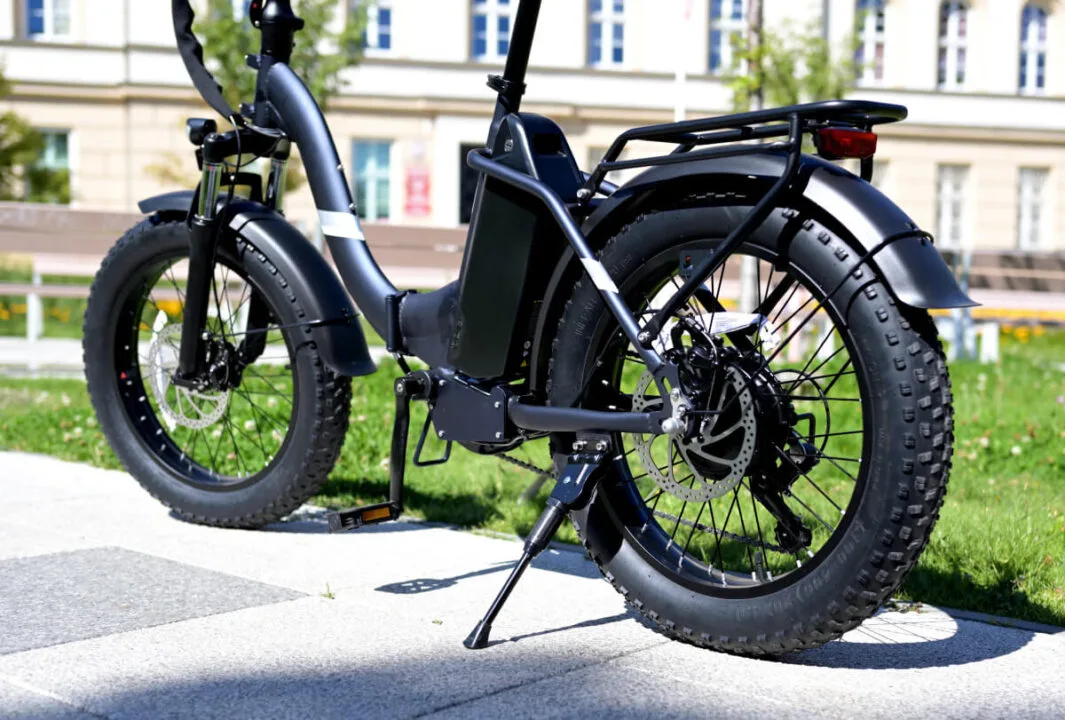

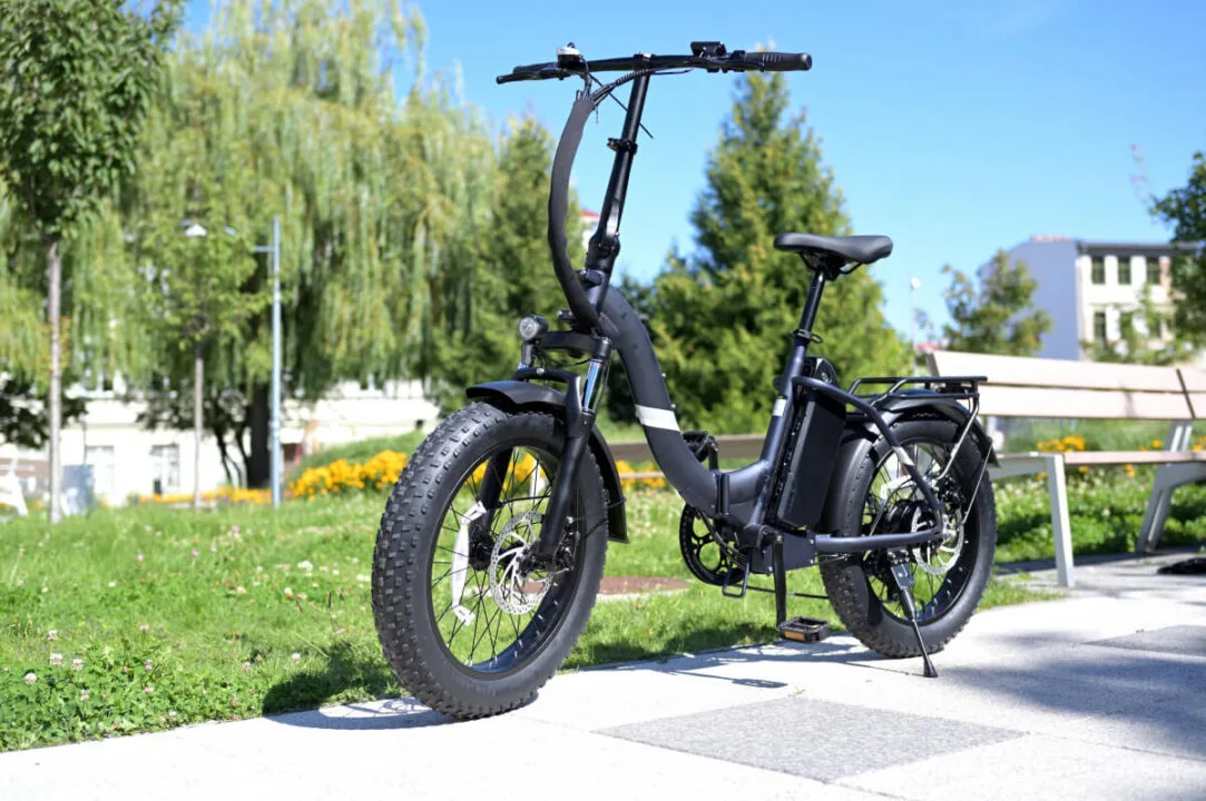

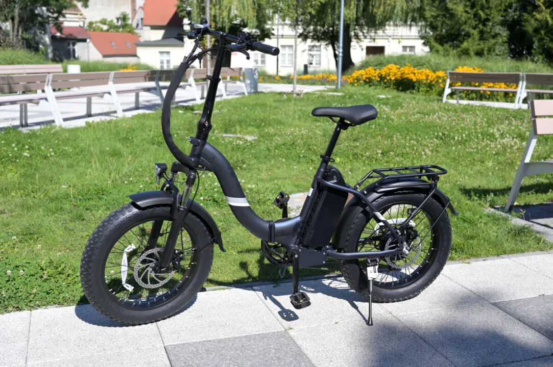

Sama konstrukcja wygląda solidnie. Stalowa rama nie imponuje lekkością, ale główny zawias nie miał luzów, spawy prezentowały się przyzwoicie, a podczas jazdy nic nie skrzypiało ani nie pracowało w niepokojący sposób. Matowy, ciemnoniebieski lakier dobrze pasuje do masywnych opon i odróżnia S2 od wielu czarnych fat bike’ów wyglądających niemal identycznie.
Garść gratisów do codziennej eksploatacji to miły dodatek
Touroll S2 ma fabryczne błotniki, regulowaną podpórkę, dzwonek, przednią i tylną lampkę oraz bagażnik o deklarowanej nośności 25 kg. Światła są zasilane z głównego akumulatora. W mieście wystarczą, ale na nocną jazdę po lesie dołożyłbym mocniejszy reflektor.

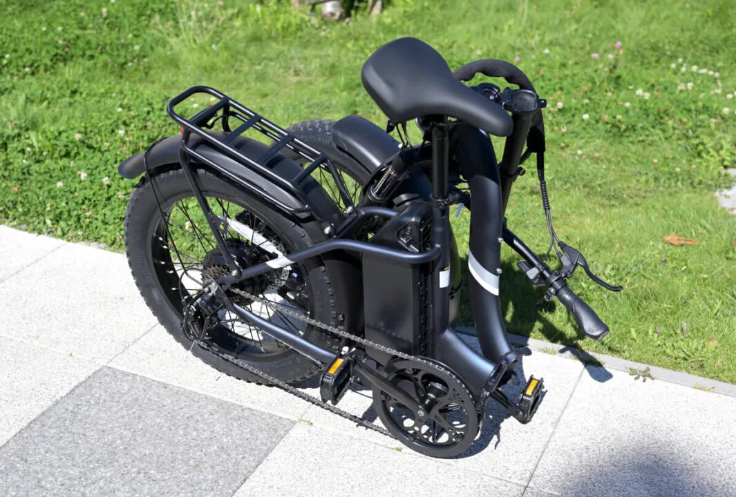

Składa się łatwo. Gorzej z przenoszeniem

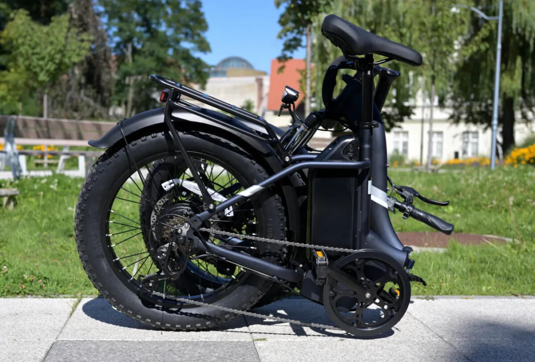

Aby złożyć Tourolla S2, trzeba zwolnić blokadę na środku ramy, „przełamać” rower na pół i opuścić wspornik kierownicy. Oba mechanizmy mają dodatkowe zabezpieczenia przed przypadkowym otwarciem. Po kilku próbach cała operacja zajmowała mi mniej niż minutę.
Po złożeniu rower ma 97 cm długości, 45 cm szerokości i 74 cm wysokości. W tej postaci łatwiej wsunąć go do bagażnika kombi lub SUV-a, a zimą zajmie mniej miejsca w garażu. Pod ramą umieszczono nawet niewielką podpórkę, na której można oprzeć złożoną konstrukcję.
Na tym praktyczność składania w zasadzie się kończy.
Touroll S2 waży 31 kilogramów, nie ma wygodnego uchwytu do przenoszenia, a pedały pozostają rozłożone. Dwie połówki nie spinają się ze sobą, więc przy podnoszeniu potrafią się przesuwać. Złożony rower jest mniejszy, lecz wcale nie staje się poręczny. Nie chciałbym codziennie wnosić go po schodach albo przeciskać się z nim przez ciasną piwnicę. Funkcję składania należy tu rozumieć jako ułatwienie transportu samochodem, a nie zaproszenie do noszenia roweru pod pachą i wnoszenia go na przykład do biura. Można, ale… cóż, będzie to substytut ćwiczeń na siłowni.

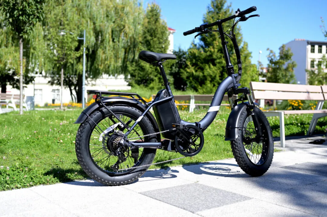

Pozycja i wygoda użytkowania
Rama typu step-through ma bardzo niski przekrok. Wsiadanie jest łatwe, podobnie jak częste zeskakiwanie z roweru na światłach albo podczas jazdy z torbą zamontowaną na bagażniku. Nie trzeba przerzucać nogi nad siodełkiem. Wysokość kierownicy i siodełka reguluje się bez narzędzi. Producent deklaruje, że Touroll S2 pasuje osobom mierzącym od 160 do 195 cm, ale przy skrajnych wartościach koniecznie zrobiłbym przymiarkę. Mam 175 cm i znalazłem wygodne ustawienie, chociaż zapasu nie zostało już szczególnie dużo.
Pozycja jest wyprostowana i nastawiona na spokojną jazdę. Szerokie siodełko początkowo wydawało mi się wygodne, ale po dłuższym czasie zacząłem się na nim wiercić. To oczywiście kwestia budowy ciała, więc nie skreślałbym go przed przejechaniem przynajmniej kilkudziesięciu kilometrów. Dodam jeszcze, że w tym sezonie nie przejeździłem zbyt wielu kilometrów na rowerze, więc moje „4 litery” nie są zaadaptowane do pokonywania dalekich dystansów.

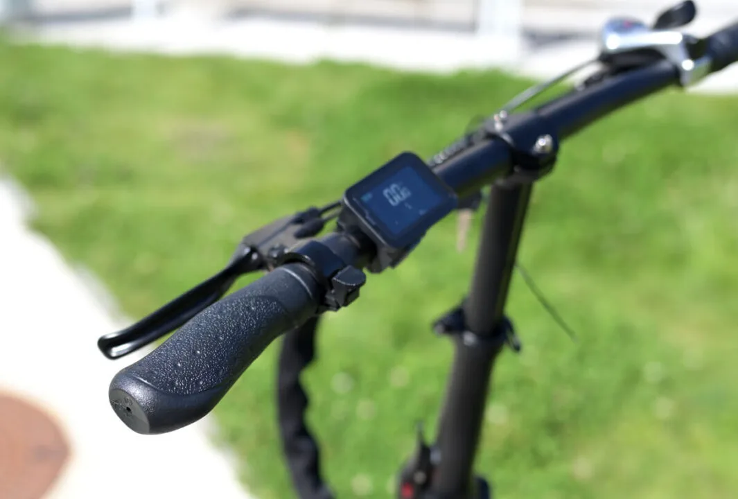

Gorzej w mojej ocenie wypadają seryjne chwyty kierownicy. Są dość twarde, a przy mocniejszym oparciu dłoni potrafią się obrócić. Nie jest to poważna wada, ale dobre ergonomiczne chwyty byłyby jedną z pierwszych rzeczy, jakie bym tu zamontował. Ich ceny nie są wygórowane, więc…

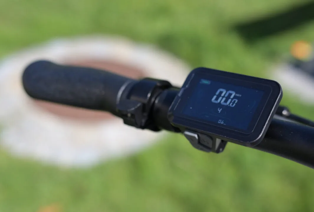

Na kierownicy znalazł się czytelny ekran LCD o przekątnej 2,6 cala. Pokazuje prędkość, poziom wspomagania, przebieg, dystans wycieczki i orientacyjny stan baterii. Nie mamy tu aplikacji, GPS-u ani żadnych  rozbudowanych funkcji. Nie szkodzi – przyciski są wygodne, a najpotrzebniejsze dane pozostają widoczne również w słońcu.

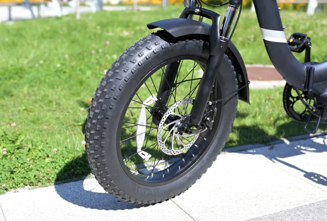

Opony CST najlepiej pokazują swoje możliwości po zjechaniu z gładkiego asfaltu. Kostka brukowa, żwir, piasek, popękane ścieżki i niewielkie korzenie nie robią na nich większego wrażenia. Przy ciśnieniu w okolicach 17-20 PSI same stają się dodatkowym elementem amortyzującym i łagodzą sporą część uderzeń.

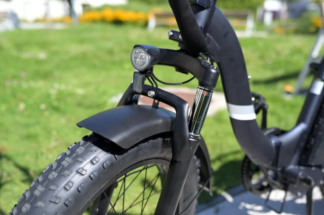

Przedni widelec ma zaledwie 55 mm skoku. Trooochę pracuje na krawężnikach i większych dziurach, lecz większość drgań pochłaniają właśnie opony. Mam nawet wrażenie, że prosty i ciężki amortyzator zamontowano głównie dlatego, że bez niego rower wyglądałby zbyt… miejsko. Z tyłu amortyzacji już nie ma.
Przy spokojnej jeździe brak amortyzacji z tyłu nie stanowi najmniejszego problemu, ale większa dziura potrafi mocno odezwać się pod siodełkiem. Touroll S2 przejedzie przez leśny dukt, błoto i kopny piach, lecz nie powinno się mylić tego z możliwością szybkiej jazdy po technicznych górskich trasach. To nie jest rower do jazdy w górach.

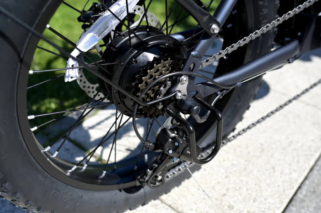

Silnik umieszczono w tylnej piaście. Jego moc znamionowa wynosi 250 W, chwilowa sięga 650 W, a maksymalny moment obrotowy to 55 Nm. Wspomaganie kończy pracę przy 25 km/h, a rower nie ma manetki. To wszystko oznacza, że w świetle polskiego prawa Touroll S2 jest rowerem legalnym, który nie przysporzy problemów podczas kontroli drogowej.

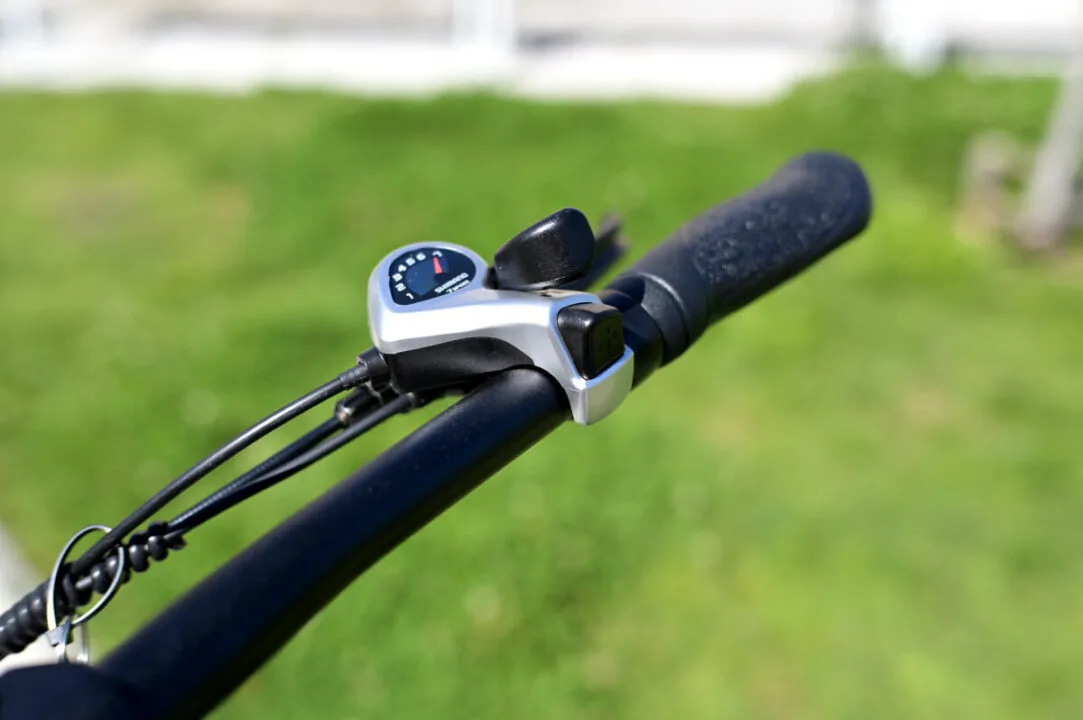

Powyżej 25 km/h i po wyłączeniu wspomagania dają się we znaki opory powietrza, szerokich opon i całej konstrukcji. Brakuje też cięższego przełożenia – na siódmym biegu kadencja robi się wysoka. Touroll S2 nie zachęca do szybkiej jazdy bez pomocy silnika. To udręka.

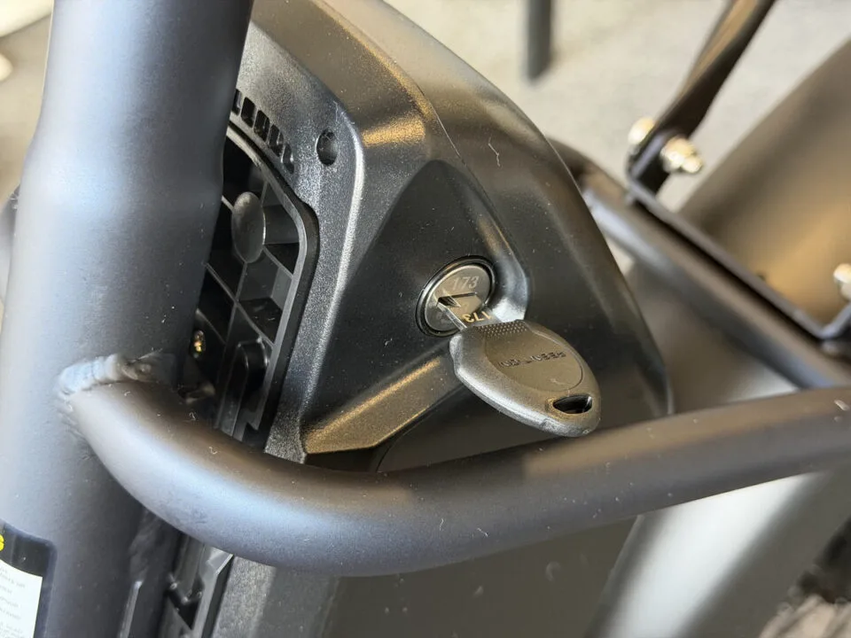

Baterię zamontowano pionowo za rurą siodełka. Można ładować ją na rowerze albo odblokować kluczykiem, wysunąć z prowadnic i zabrać do domu – to bardzo wygodne, choć na ładowanie akumulatora w mieszkaniu bym uważał ze względów bezpieczeństwa. Pełne ładowanie trwa od sześciu do ośmiu godzin. Korzystałem z fabrycznej ładowarki, a akumulator ładowałem na niepalnym podłożu i nie zostawiałem go bez nadzoru.

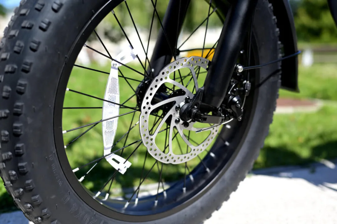

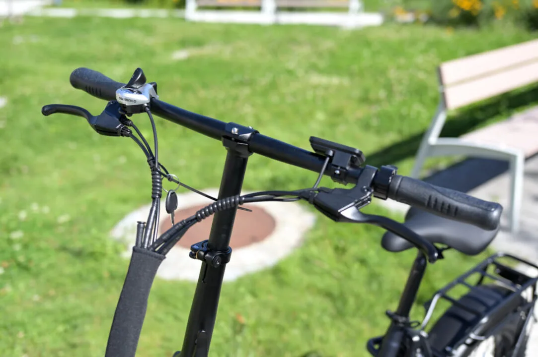

Producent zamontował tu mechaniczne hamulce tarczowe z tarczami o średnicy 180 mm. Przy poprawnej regulacji zatrzymują rower skutecznie, choć klamki wymagają użycia większej siły niż w układzie hydraulicznym. Da się z tym żyć podczas jazdy po mieście, szutrach i niewielkich pagórkach. Przy szybkich, długich zjazdach albo dużym obciążeniu zdecydowanie wolałbym hydraulikę. Masa Touroll S2 jest wyczuwalna podczas hamowania, a szerokie opony dają poczucie przyczepności, którego same zaciski nie zawsze potrafią wykorzystać.
Określenie producenta „hamulec elektryczny” może przy tym wprowadzać w błąd. Nie chodzi bowiem o wyraźne hamowanie silnikiem ani odzyskiwanie energii. System przede wszystkim… odcina wspomaganie po naciśnięciu klamki.
Reszta osprzętu roweru koresponduje z jego ceną wynoszącą ok. 3600 złotych (z kodem zniżkowym instalki5 obniżysz cenę do ok. 3220 zł). Siedmiobiegowa przerzutka Shimano Tourney działa poprawnie i jest tania w serwisowaniu. Nie zmienia biegów tak szybko jak droższe grupy, lecz wspomaganie silnika sprawia, że szeroki zakres przełożeń nie jest tu konieczny.
