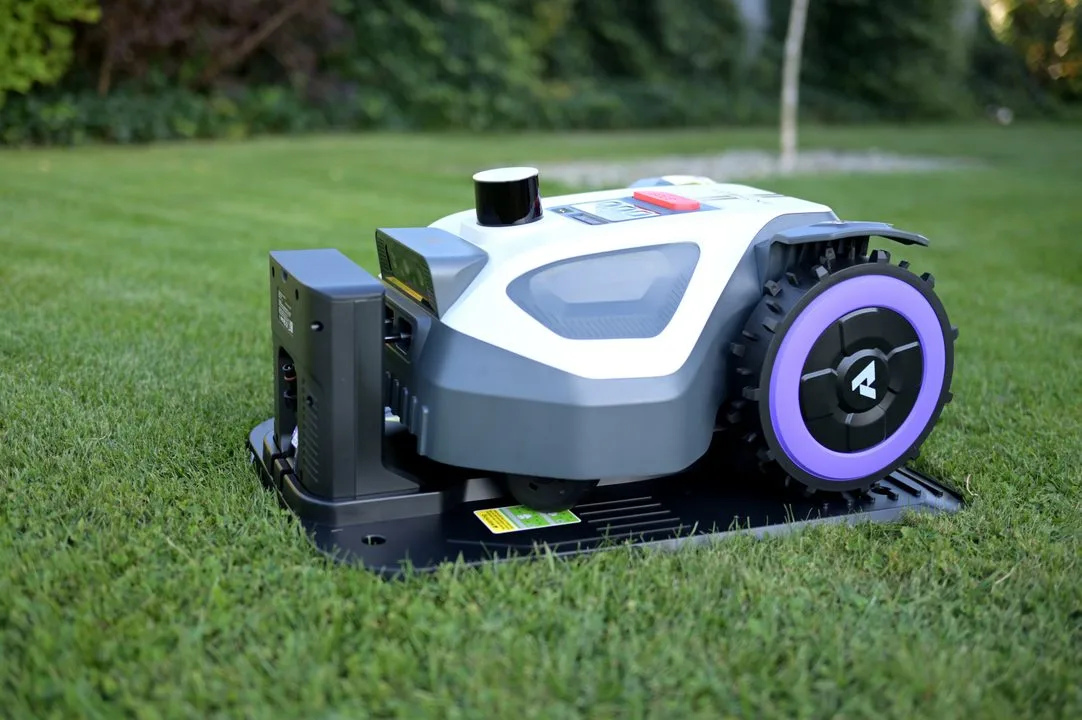

Kompaktowa konstrukcja i zaskakująco niska waga
Pierwsze wrażenie po wyjęciu ANTHBOT M9 Pro z opakowania jest bardzo pozytywne. To stosunkowo niewielka konstrukcja, która nie wygląda jak urządzenie przeznaczone do koszenia nawet 1000 m² trawnika.
Jeszcze bardziej zaskoczyła mnie waga – około 10,4 kg. To jedna z tych cech, którą docenia się dopiero podczas normalnego użytkowania. Jeżeli robot utknie, jego przeniesienie nie stanowi większego problemu. Producent przewidział nawet specjalny uchwyt znajdujący się na spodzie urządzenia, który ułatwia jego przenoszenie. To spora zaleta w porównaniu z większymi i cięższymi robotami koszącymi.

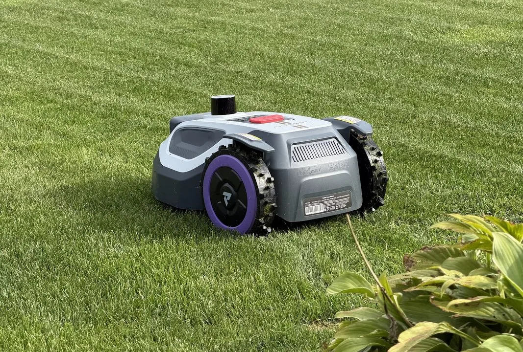

M9 Pro ma wymiary około 49,8 × 39,2 × 25,1 cm, pięć ruchomych ostrzy i tarczę tnącą o szerokości 20 cm. Wysokość koszenia można regulować w zakresie od 3 do 7 cm.

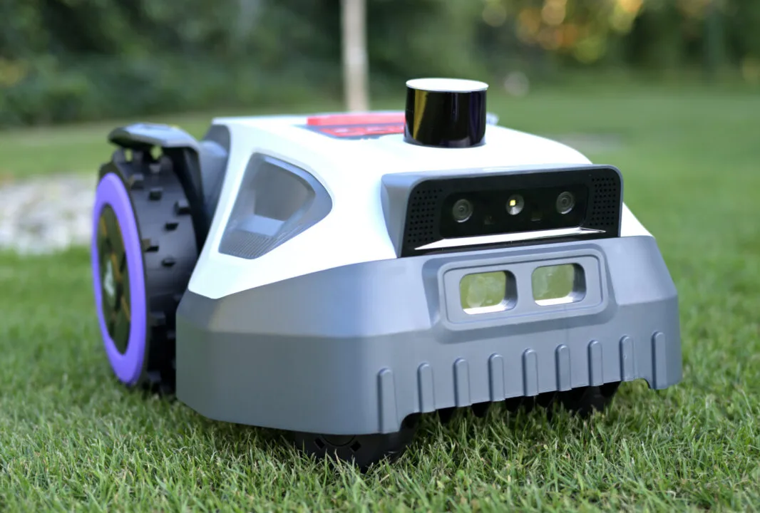

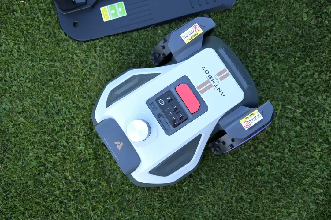

ANTHBOT M9 Pro nie wygląda jak typowy, duży robot ogrodowy. Ma stosunkowo zwartą, niską konstrukcję i szarą obudowę z mocno zaokrąglonymi elementami. Najbardziej charakterystycznym elementem jest wieżyczka LiDAR znajdująca się na górze obudowy. To właśnie ona odróżnia M9 Pro od podstawowego M9 i jest jednym z najłatwiejszych do zauważenia elementów konstrukcji.
Na górze znajdziemy również panel sterowania z fizycznymi przyciskami. Jest też duży, czerwony przycisk STOP, który można szybko wcisnąć w sytuacji awaryjnej. Z przodu umieszczono natomiast system kamer odpowiedzialnych za rozpoznawanie otoczenia oraz światła LED.

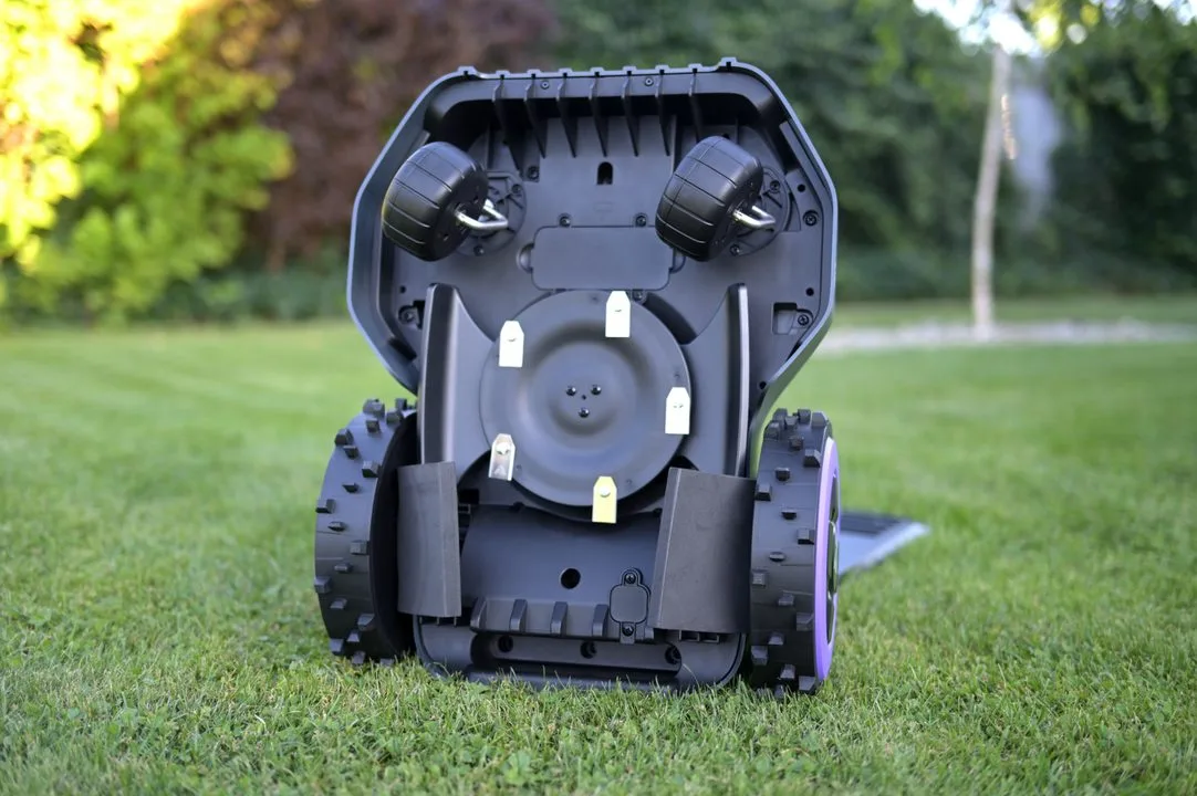

Obudowa jest wykonana z tworzywa sztucznego, ale konstrukcja sprawia wrażenie solidnej. Od spodu znajduje się centralnie umieszczona tarcza tnąca z pięcioma ruchomymi ostrzami, a po bokach duże koła zapewniające odpowiednią przyczepność na płaskim terenie.
Warto też zwrócić uwagę na proporcje urządzenia. M9 Pro ma około 50 cm długości i 39 cm szerokości, więc bez problemu mieści się w miejscach, do których większe roboty mogą mieć utrudniony dostęp. Producent deklaruje możliwość przejazdu przez przejścia o szerokości około 65 cm i faktycznie, nie zauważyłem tym problemu.

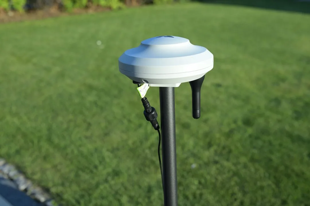

Ciekawostką jest obecność stacji referencyjnej RTK. M9 Pro wykorzystuje bowiem nie tylko LiDAR i kamery, ale również RTK/NetRTK. Producent pozwala korzystać z obu rozwiązań, dlatego w zestawie nadal znajdziemy klasyczną stację RTK wraz z masztem i elementem mocującym.

Pierwszym krokiem jest oczywiście znalezienie odpowiedniego miejsca dla stacji dokującej. Producent zaleca ustawienie jej na płaskim fragmencie trawnika i skierowanie do przodu. Sama stacja jest niewielka i jej przygotowanie nie wymaga specjalistycznych umiejętności. Trzeba jednak pamiętać, że jej lokalizacja ma później znaczenie dla działania całego systemu, dlatego nie warto ustawiać jej przypadkowo.
ANTHBOT M9 Pro - stacja bazowa i antena
ANTHBOT M9 Pro – stacja bazowa i antena

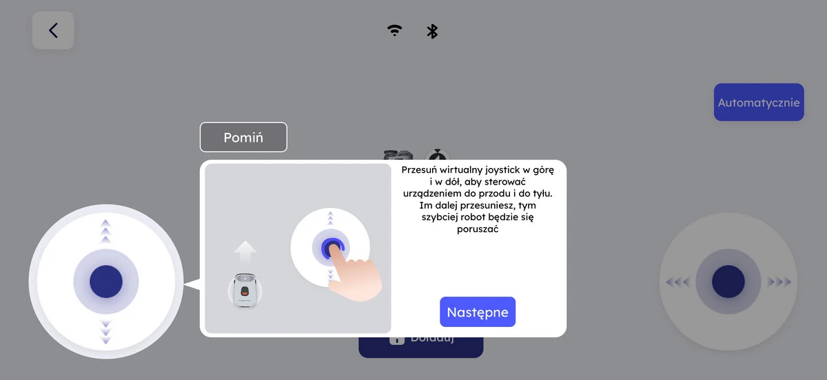

Nie oznacza to jednak, że trzeba się poddawać i rezygnować z urządzenia. W aplikacji możemy przejąć sterowanie nad robotem i ręcznie poprowadzić go po granicach obszaru. Tutaj M9 Pro wypada bardzo dobrze. Sterowanie z poziomu aplikacji jest wygodne, a robot bardzo szybko reaguje na wydawane polecenia. Dzięki temu można precyzyjnie przejechać wzdłuż granic trawnika i zaznaczyć nawet bardziej nietypowe fragmenty ogrodu.

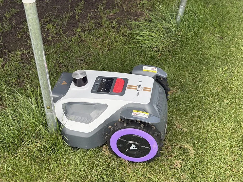

W moim przypadku również po wyznaczeniu obszaru pracy robot działał poprawnie, ale nie idealnie. Celowo ominąłem miejsce, gdzie ustawiona jest trampolina, ale robotowi zdarzało się podjechać zbyt blisko i utknąć. Były to jednak sporadyczne sytuacje – w trakcie kilku tygodni testów ANTHBOT zablokował się dosłownie kilka razy.
Robot utknął na podstawie trampoliny

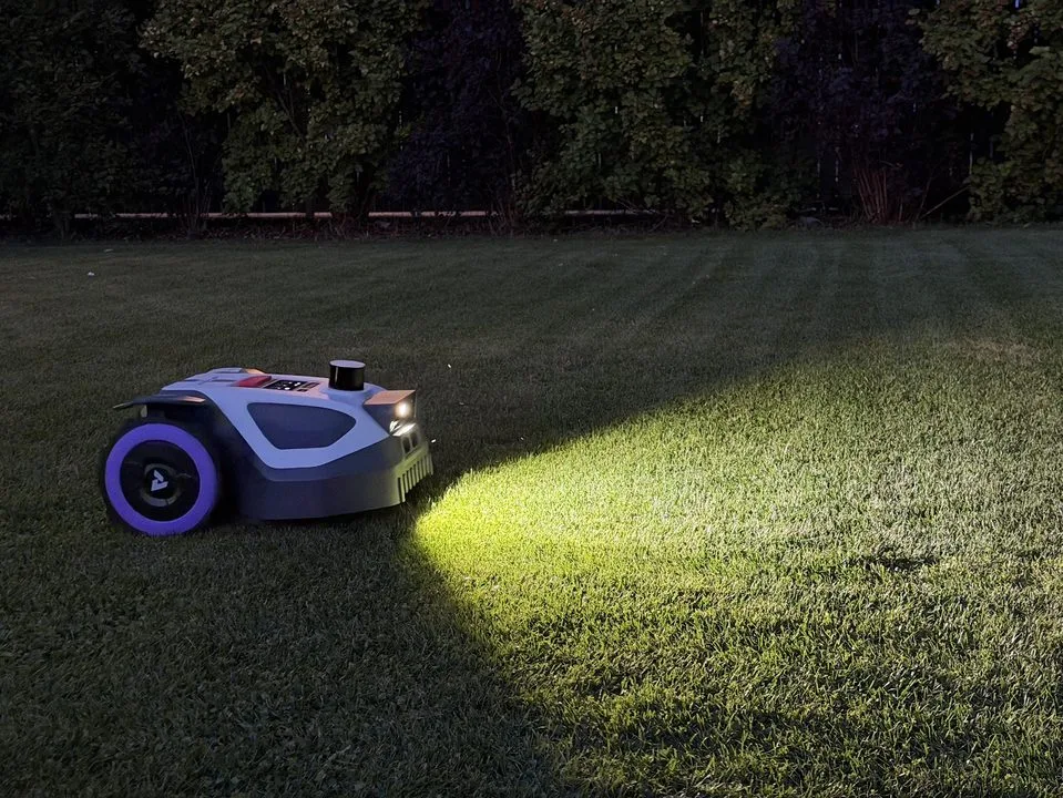

Pozytywnie zaskoczyła mnie kultura pracy. M9 Pro pracuje naprawdę cicho. Producent deklaruje poziom hałasu poniżej 58 dB, a w praktyce urządzenie nie generuje uciążliwego hałasu. Nie mamy tutaj sytuacji, w której trzeba pilnować, aby robot nie uruchomił się wieczorem, bo będzie przeszkadzał domownikom czy sąsiadom.
Podoba mi się również oświetlenie znajdujące się z przodu urządzenia. Nie jest to oczywiście najważniejsza funkcja robota koszącego, ale jest praktyczna. Robot może pracować również przy gorszych warunkach oświetleniowych, a dodatkowe światło sprawia, że łatwiej go zlokalizować po zmroku.

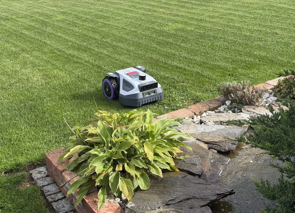

Jak M9 Pro radzi sobie z koszeniem? Tutaj nie mam większych powodów do narzekania. Po poprawnym wyznaczeniu obszaru robot porusza się po nim w uporządkowany sposób, a jego niewielkie rozmiary pomagają w manewrowaniu. Producent zastosował 20-centymetrową tarczę z pięcioma ruchomymi ostrzami. Wysokość koszenia można elektronicznie ustawić od 3 do 7 cm.

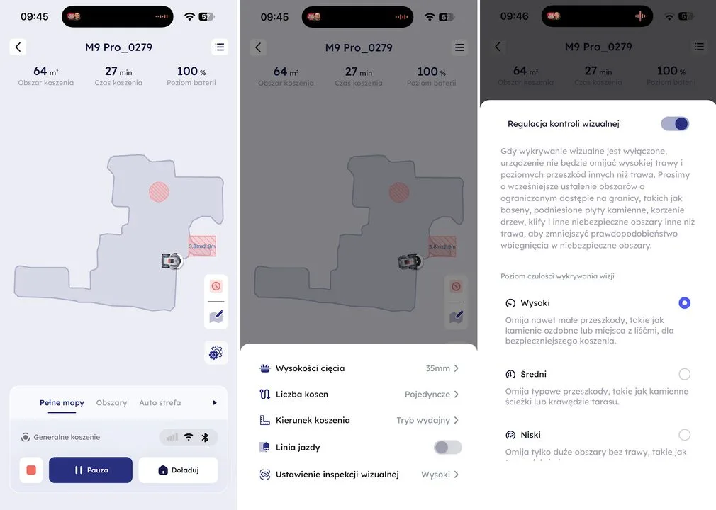

Z poziomu aplikacji można również zarządzać mapą, ustawiać harmonogramy i parametry koszenia. Producent przewidział również możliwość obsługi wielu stref, a łączność obejmuje Wi-Fi, Bluetooth i 4G (pierwszy rok bezpłatnie, z możliwością corocznego odnawiania w cenie ok. 150 zł).
Główny ekran pokazuje aktualną mapę oraz pozycję robota. W moim przypadku aplikacja informowała również o powierzchni mapy – 307 m². Z poziomu mapy dostępne są narzędzia pozwalające tworzyć i modyfikować obszary pracy, edytować granice oraz dodawać ograniczenia.
Dużo uwagi poświęcono również samemu sposobowi koszenia. Użytkownik może zmienić wysokość cięcia, kierunek jazdy czy liczbę przejazdów. Ciekawie rozwiązano także ustawienia pracy przy krawędziach – aplikacja pozwala określić zakładkę krawędzi na 5, 10, 15 lub 20 cm, dzięki czemu można dopasować zachowanie robota do konkretnego miejsca.
W aplikacji znajdziemy również ustawienia odpowiedzialne za kontrolę wizualną i wykrywanie przeszkód. Możemy wybrać jeden z trzech poziomów czułości albo całkowicie wyłączyć tę funkcję. Przy najwyższym poziomie robot ma reagować nawet na niewielkie przeszkody. W praktyce, jak wspominałem wcześniej, nie oznacza to jednak, że M9 Pro zauważy absolutnie każdy mały przedmiot znajdujący się na trawniku.
