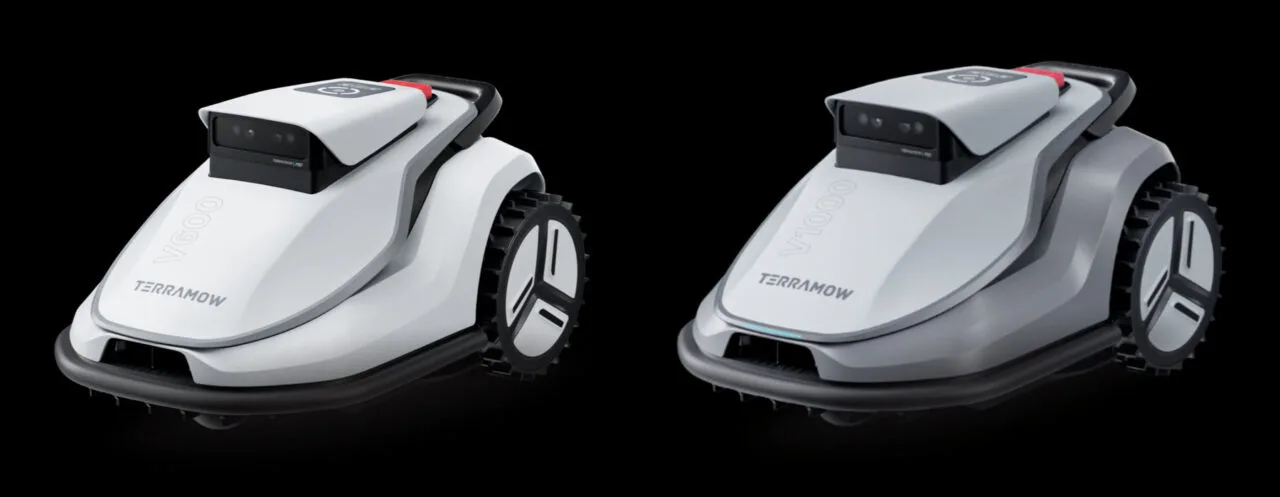

Kolejnym krokiem w rozwoju jest seria V, która ma trafić do szerszego grona użytkowników. W jej skład wchodzą dwa modele – TerraMow V600 oraz TerraMow V1000. Konstrukcyjnie są to bardzo zbliżone urządzenia. Oba korzystają z tego samego systemu nawigacji TerraVision 2.0, oferują elektryczną regulację wysokości tarczy tnącej oraz łączność Wi-Fi i sieć komórkową.
TerraMow V1000 korzysta z wbudowanego modułu LTE, dzięki któremu robot może pozostawać online również poza zasięgiem domowej sieci Wi-Fi. Producent zapewnia bezpłatny pakiet danych przez pierwszy rok użytkowania, a po jego zakończeniu koszt usługi wynosi 19 euro rocznie. To rozsądna kwota, szczególnie że u niektórych konkurentów, np. Navimow, abonament za transmisję danych jest wyraźnie droższy.
Najważniejsze różnice dotyczą powierzchni pracy i czasu działania. Model V600 przeznaczony jest do trawników o powierzchni do 600 m², natomiast testowany przeze mnie V1000 obsługuje ogrody o powierzchni do 1000 m². Większy model wyposażono również w pojemniejszy akumulator (98,55 Wh zamiast 84,36 Wh), dzięki czemu może pracować do 150 minut na jednym ładowaniu, podczas gdy V600 oferuje do 120 minut pracy. Pozostałe parametry, takie jak szerokość koszenia wynosząca 203 mm, regulacja wysokości cięcia w zakresie 25–75 mm, wodoodporność IPX6 czy poziom hałasu poniżej 54 dB, pozostają identyczne.

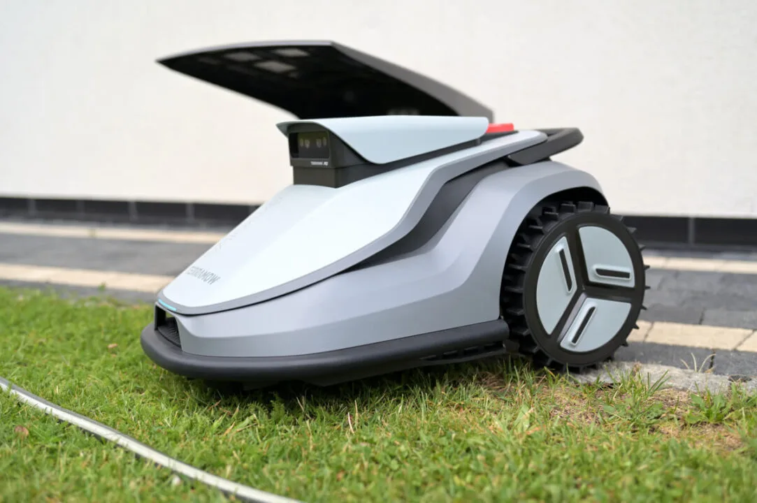

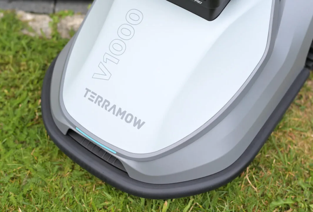

Już po wyjęciu z pudełka widać, że TerraMow V1000 wygląda nieco inaczej. Całość jest naprawdę kompaktowa, ale nieco wyższa od kosiarek przeznaczonych na podobny obszar roboczy, które testowałem w tym roku. Nie mogę narzekać na wzornictwo – producent postawił na nowoczesną bryłę. Dominują jasnoszare panele obudowy zestawione z czarnymi elementami ochronnymi i dużymi kołami terenowymi. Całość wygląda solidnie.

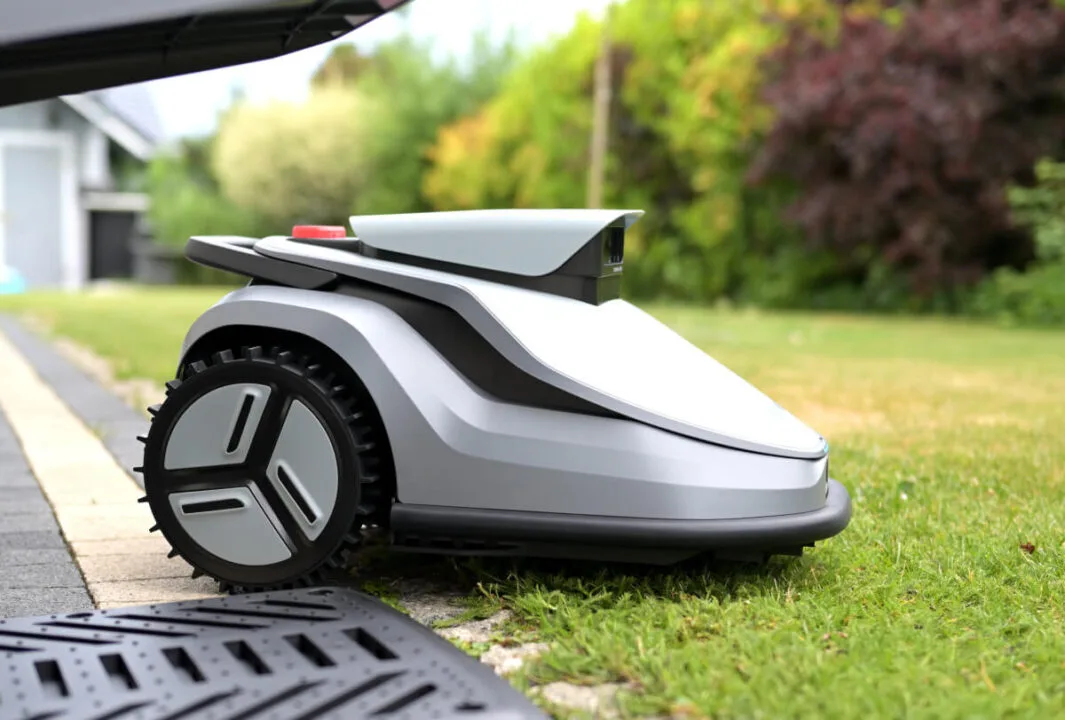

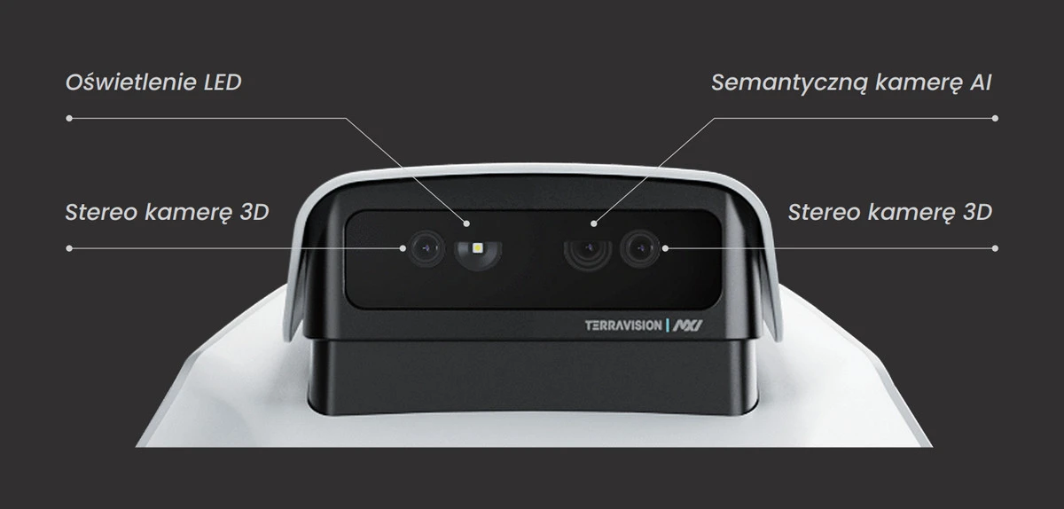

Najbardziej charakterystycznym elementem konstrukcji jest moduł TerraVision 2.0 umieszczony na górze obudowy. To właśnie tutaj znajdują się trzy kamery oraz oświetlenie LED, tworzące system wizyjny. Domyślam się, że dzięki takiemu umiejscowieniu kamery mają dobrą widoczność otoczenia, co przekłada się na dokładniejsze mapowanie oraz skuteczniejsze wykrywanie przeszkód.
System nawigacji TerraVision 2.0

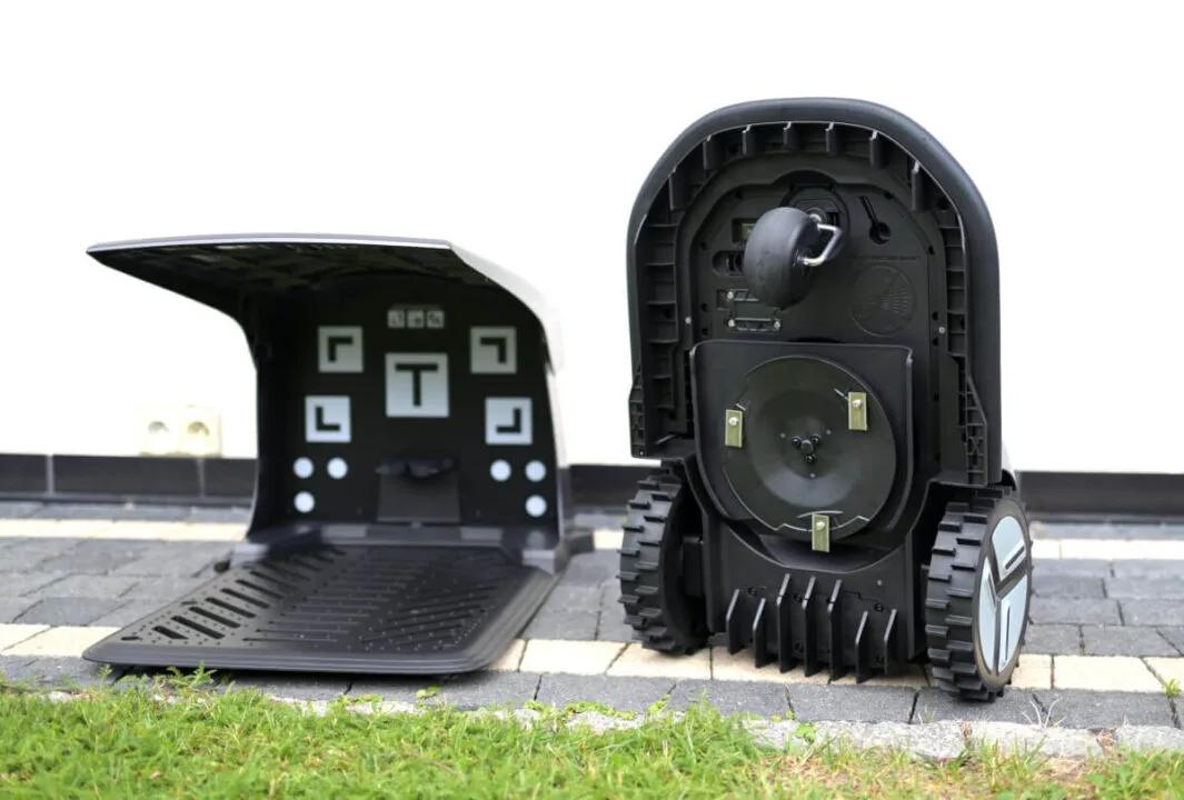

Przód robota zabezpiecza szeroki, gumowy zderzak, który chroni obudowę podczas ewentualnego kontaktu z przeszkodami. Z przodu umieszczono także niewielkie koło podporowe odpowiadające za manewrowanie, natomiast z tyłu pracują duże koła napędowe z agresywnym bieżnikiem.

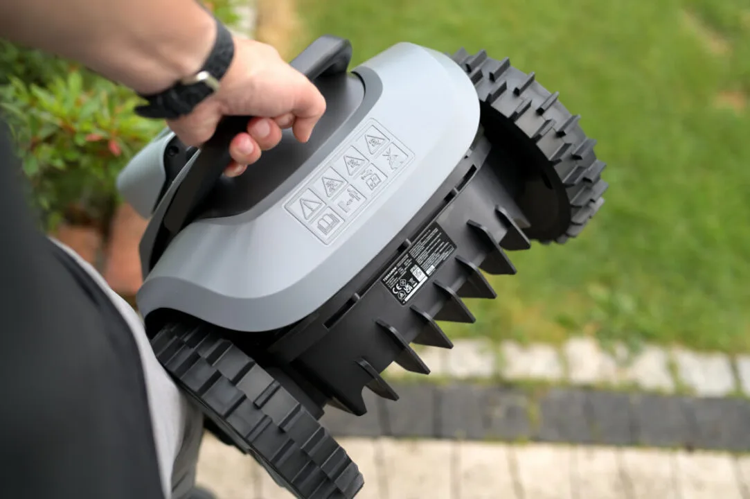

Od spodu znajduje się tarcza tnąca z trzema wymiennymi ostrzami. Producent zastosował również elektryczną regulację wysokości koszenia, dzięki czemu nie trzeba ręcznie ingerować w mechanizm tnący. Tarcza nie jest ruchoma na boki, zatem nie możemy liczyć tutaj na lepsze koszenie przy krawędziach.
Co ciekawe, włącznik kosiarki również znajduje się na spodzie urządzenia – przyznać, że dawno nie widziałem typowego „pstryczka” w tego typu sprzęcie.

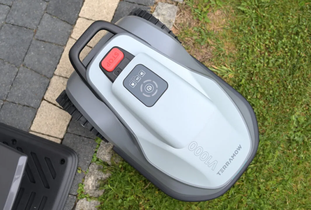

Na górnej części obudowy znalazły się przyciski sterujące oraz czerwony przycisk awaryjnego zatrzymania (STOP), który jest łatwo dostępny w razie potrzeby natychmiastowego przerwania pracy urządzenia.

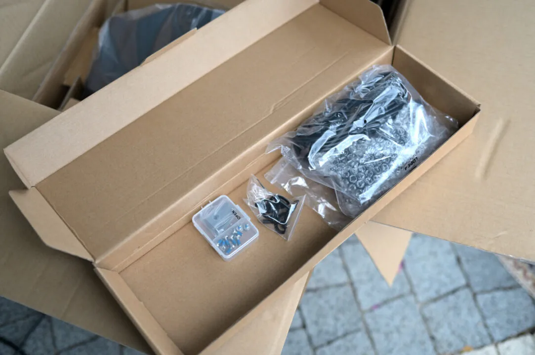

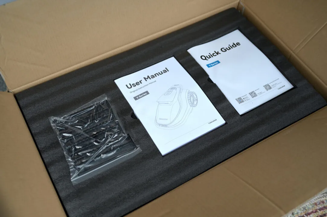

Producent zadbał o to, aby użytkownik mógł rozpocząć pracę praktycznie od razu po rozpakowaniu urządzenia. W pudełku znajdziemy:
  • robot koszący TerraMow V1000,
  • stację dokującą wraz z osłoną (garażem)
  • zasilacz wraz z przewodem,
  • komplet śrub montażowych do przymocowania stacji do podłoża,
  • zestaw 9 zapasowych ostrzy,
  • skróconą instrukcję obsługi oraz pełny podręcznik użytkownika.

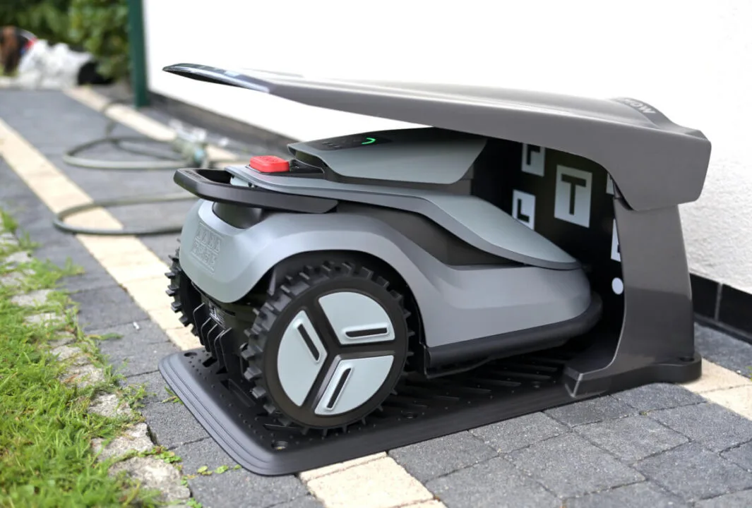

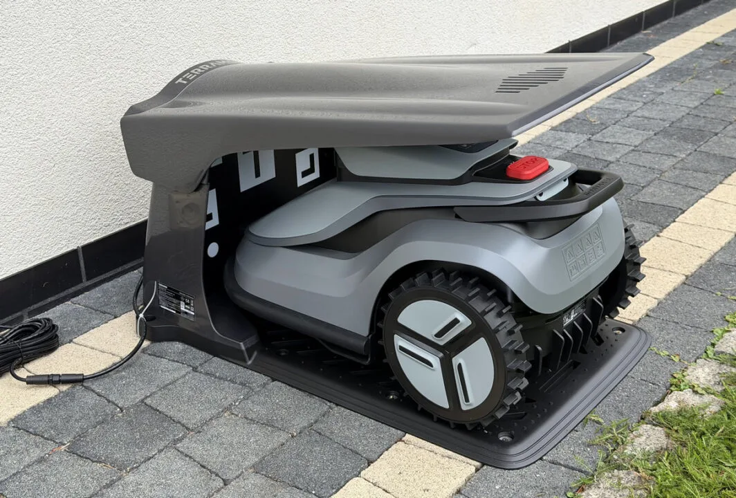

Na plus należy zaliczyć dołączenie garażu do stacji dokującej. W wielu konkurencyjnych modelach jest to wyposażenie opcjonalne wymagające dodatkowego zakupu. Cieszy również obecność zapasowych ostrzy.
TerraMow V1000 w stacji bazowej

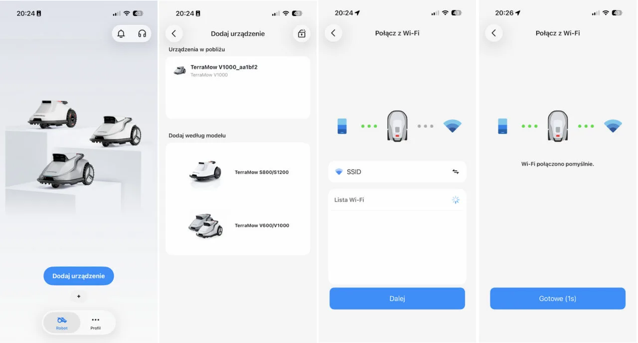

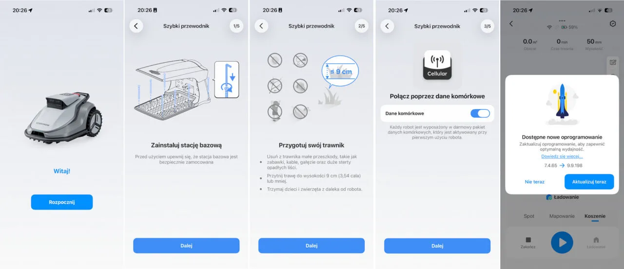

Każdy z producentów obiecuje szybką i nieskomplikowaną konfigurację, ale w praktyce bywa różnie. Na szczęście w przypadku TerraMow, obietnice pokrywają się z rzeczywistością. Po pobraniu oficjalnej aplikacji nie miałem żadnych problemów z wykryciem robota i połączeniem go z Wi-Fi.
Podczas konfiguracji aplikacji pokazuje szybki przewodnik, przypominając, jakie kroki należy wykonać, aby prawidłowo zainstalować kosiarkę.
Muszę odnotować, że zaraz po pierwszym uruchomieniu pojawiła się aktualizacja oprogramowania pokładowego – oczywiście przystąpiłem do instalacji, aby urządzenie korzystało z najnowszego softu.

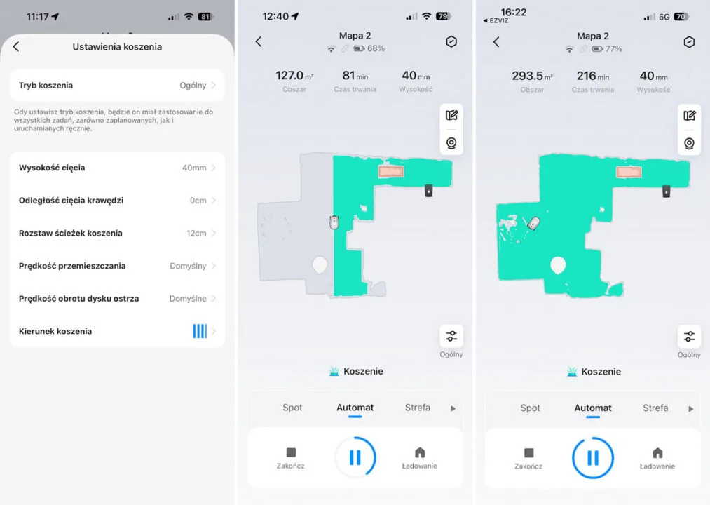

Testując TerraMow V1000 musiałem zatem sprawdzić automatyczne mapowanie. Utworzenie mapy ogrodu o powierzchni około 320 m2 zajęło godzinę. Robot poprawnie rozpoznał krawędzie ogrodu, nasadzenia czy przeszkody (trampolina). Nie wyjechał poza właściwy obszar, to spory plus.
Finalnie, mapa jest bardzo dokładna i odzwierciedla układ trawnika. Nie wszystkie linie są idealnie proste, a odpowiedzialne za to są rośliny, których liście zwisają nad trawnikiem. Robot omijał takie miejsce tworząc poszarpane krawędzie. Teraz już wiem, że przed mapowaniem, warto przyciąć rośliny, aby uzyskać idealny obraz trawnika. Nie jest to wielki problem, ponieważ robot aktualizuje mapę po każdym koszeniu, aby dostosować się do wszelkich zmian.

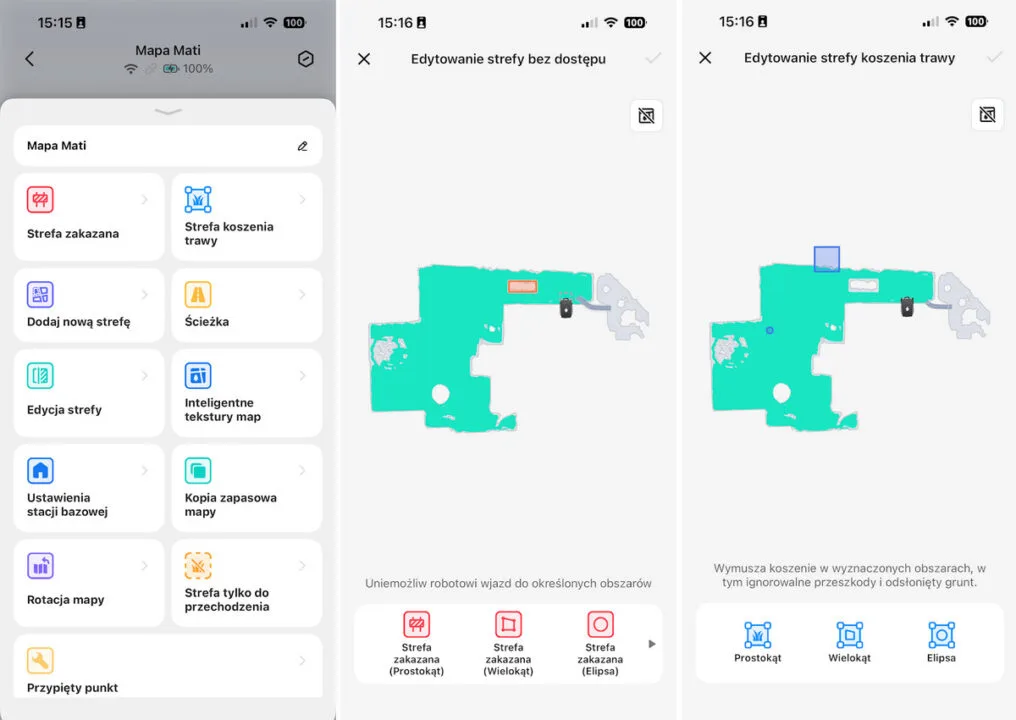

Po zakończeniu mapowania użytkownik zyskuje dostęp do rozbudowanego edytora mapy, który pozwala dostosować pracę robota bez konieczności ponownego skanowania całego ogrodu. Interfejs jest czytelny, a wszystkie najważniejsze funkcje znajdują się w jednym miejscu.
Dla wielu użytkowników najważniejszą opcją będą strefy zakazane, które pozwalają wykluczyć z koszenia wybrane fragmenty ogrodu, takie jak rabaty, oczka wodne czy miejsca zabaw dzieci. Drugą przydatną funkcją są strefy koszenia. Umożliwiają one wyznaczenie obszarów, które robot będzie kosił ignorując przeszkody czy odsłonięty grunt.
Aplikacja pozwala również dodawać nowe strefy na dwa sposoby – poprzez edycję istniejącej mapy (podział, scalanie) lub ręczne poprowadzenie robota do nowego obszaru. Przydatnym narzędziem są także ścieżki, czyli trasy przejazdu pomiędzy poszczególnymi strefami. Dzięki nim robot sprawnie przemieszcza się między odseparowanymi fragmentami ogrodu. Do dyspozycji użytkownika oddano ponadto możliwość obracania mapy i wykonania kopii zapasowej.

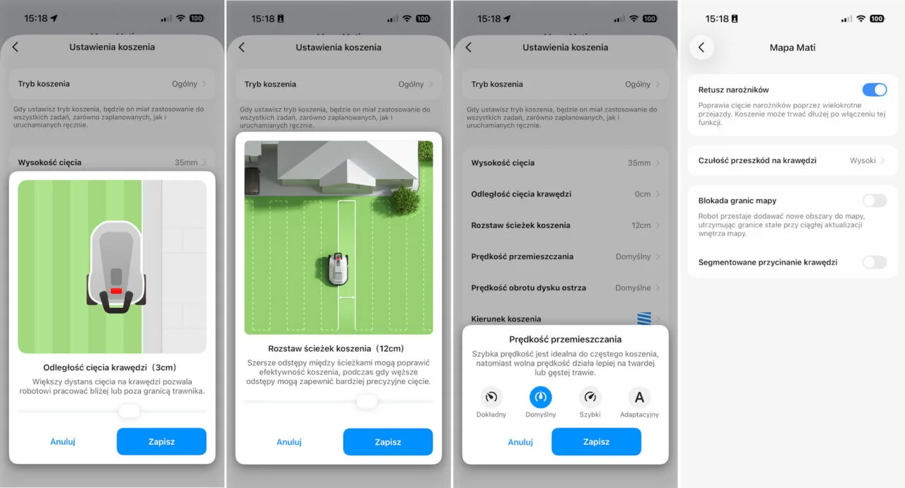

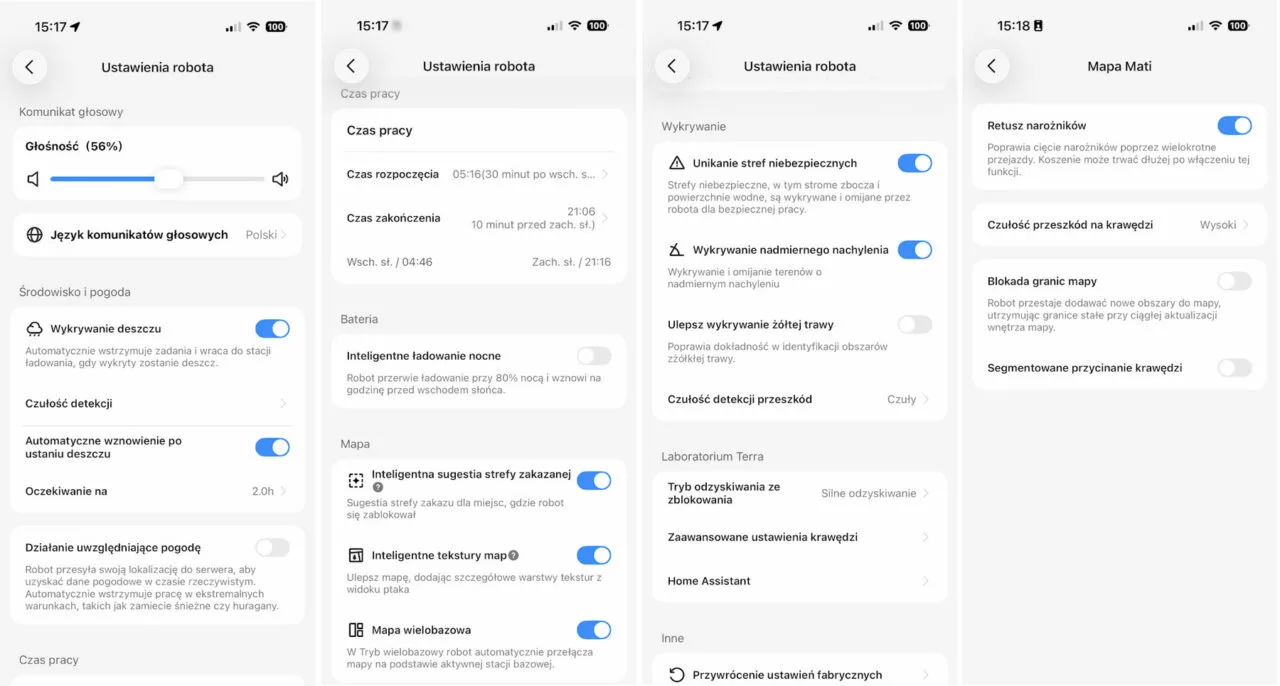

TerraMow V1000 oferuje szeroki zakres ustawień, dzięki którym można dopasować sposób pracy robota do rodzaju trawnika oraz własnych preferencji. Najważniejszym parametrem jest wysokość koszenia, regulowana elektronicznie z poziomu aplikacji. To znacznie wygodniejsze rozwiązanie niż ręczna zmiana ustawień bezpośrednio na robocie.
Producent umożliwia również zmianę odległości koszenia od krawędzi. Suwak pozwala zdecydować, jak blisko obrzeża trawnika ma poruszać się robot. Mniejsza odległość przekłada się na dokładniejsze wykoszenie przy chodnikach czy podjazdach, natomiast większy margines sprawdzi się tam, gdzie występują wysokie krawężniki lub delikatne rośliny.
Kolejną opcją jest rozstaw ścieżek koszenia. Węższe odstępy oznaczają większe nakładanie się przejazdów, co poprawia jakość koszenia kosztem wydłużenia czasu pracy.
Producent pozwala również dostosować prędkość przemieszczania robota. Do wyboru są cztery tryby pracy: dokładny, domyślny, szybki oraz adaptacyjny. Użytkownik może również regulować prędkość obrotową tarczy tnącej, co pozwala lepiej dostosować pracę robota do gęstości i wysokości trawy. Na koniec pozostaje kierunek koszenia. Aplikacja umożliwia zmianę wzoru przejazdów, dzięki czemu można ograniczyć powstawanie widocznych śladów na trawniku i uzyskać bardziej estetyczny efekt po zakończeniu pracy.
Ustawień jest znacznie więcej, a znajdziemy je po kliknięciu w zębatą ikonkę w prawym górnym rogu aplikacji. W sekcji wykrywania przeszkód można włączyć automatyczne omijanie stref niebezpiecznych, takich jak zbiorniki wodne czy strome skarpy, a także aktywować wykrywanie nadmiernego nachylenia terenu. Do dyspozycji użytkownika pozostaje również regulacja czułości detekcji przeszkód, dzięki czemu robot może ostrożniej reagować na obiekty znajdujące się na trawniku lub, przeciwnie, pracować nieco bardziej zdecydowanie w mniej wymagających warunkach.
Producent przygotował także kilka zaawansowanych ustawień dotyczących mapy. Robot może automatycznie proponować utworzenie stref zakazanych w miejscach, w których często dochodzi do zablokowania. Dostępna jest również funkcja Inteligentnych tekstur map, wzbogacająca mapę o dodatkowe szczegóły.
Zaawansowane ustawienia robota
Ciekawie rozwiązano również konfigurację pracy przy krawędziach. Można włączyć retusz narożników, dzięki któremu robot wykonuje dodatkowe przejazdy w rogach trawnika, poprawiając efekt końcowy koszenia. Do dyspozycji jest także regulacja czułości wykrywania przeszkód przy krawędzi, blokada granic mapy zapobiegająca ich przypadkowej modyfikacji oraz funkcja segmentowanego przycinania krawędzi, która ma poprawiać dokładność koszenia wzdłuż obrzeży.
Nie zabrakło także ustawień związanych z pogodą. Robot potrafi wykrywać opady deszczu, automatycznie przerwać koszenie i wrócić do stacji dokującej. Użytkownik może określić czułość wykrywania opadów oraz ustawić czas, po jakim urządzenie wznowi pracę po ustaniu deszczu. Opcjonalnie można również aktywować tryb uwzględniający prognozę pogody
W ustawieniach znajdziemy również możliwość określenia godzin pracy robota. Co ciekawe, harmonogram może być powiązany z godzinami wschodu i zachodu słońca, dzięki czemu urządzenie automatycznie dostosowuje czas rozpoczęcia i zakończenia koszenia do pory roku. Tutaj ważna uwaga – robot nie potrafi pracować po zmroku.
Całość uzupełniają opcje personalizacji, takie jak regulacja głośności komunikatów głosowych, wybór ich języka (są polskie komunikaty), konfiguracja trybu odzyskiwania po zablokowaniu czy integracja z Home Assistant.

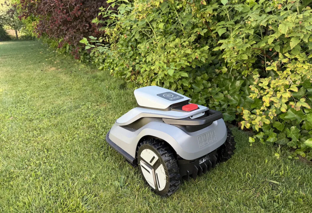

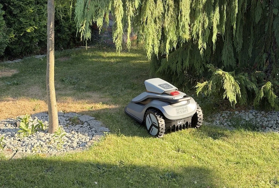

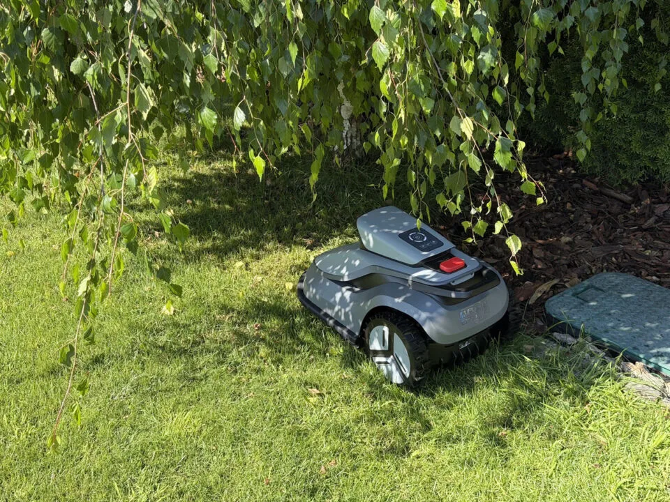

Po utworzeniu mapy, robot pracował przez kilkanaście dni bez żadnych problemów. Nie gubił pozycji, kosił pod drzewami i trampoliną, omijał przeszkody i pracował zgodnie z harmonogramem.
Z uwagi na fakt, że konstrukcja jest dość kompaktowa (ok. 40 cm szerokości), urządzenie bardzo sprawnie manewruje w wąskich przejściach. To spory atut, bo wjedzie tam, gdzie inne roboty zawracają.
Sprawna praca w wąskich przejściach

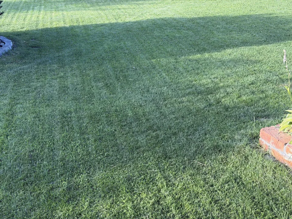

Sam proces koszenia jest dość wolny, ale w przypadku mniejszych ogrodów, nie jest to wielki problem. Urządzenie pracuje bowiem zgodnie z zaplanowanym harmonogramem, a podczas sesji wraca do bazy, aby doładować baterię. Podczas testów, TerraMow V1000 potrzebował 3 godzin i 36 minut, aby skosić trawnik o powierzchni 300 m2. To czas samego koszenia, podczas tej sesji ładowanie zajęło około 90 minut. Wydajność może oczywiście różnić się w zależności od charakterystyki terenu.
Trawnik po koszeniu TerraMow V1000
Producent deklaruje poziom hałasu poniżej 54 dB, co w praktyce oznacza, że robot jest ledwo słyszalny z kilku metrów. Podczas testów urządzenie nie przeszkadzało ani podczas odpoczynku w ogrodzie, ani pracy na tarasie. Emitowany hałas zależny jest oczywiście od prędkości poruszania się urządzenia – podczas testów w trybie „dokładny” oraz „domyślny” było naprawdę cicho – maksymalnie 52 dB.
Robot zapewnia skuteczne koszenie pod drzewami

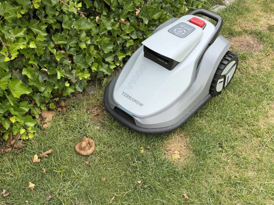

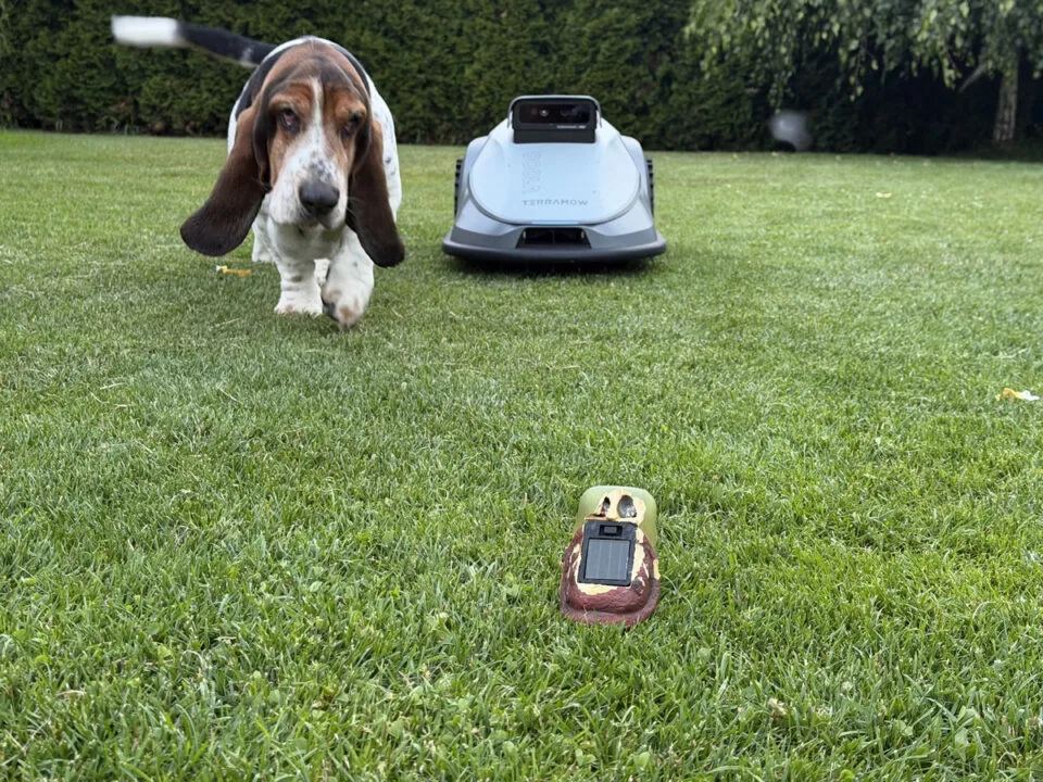

TerraMow deklaruje wykrywanie małych przeszkód z centymetrową dokładnością – TerraVision ma rozpoznawać obiekty o wymiarach już 10 × 10 × 5 cm, oferując większą gęstość danych niż systemy LiDAR czy czujniki ToF. Co więcej, dzięki połączeniu stereowizji 3D i kamery AI robot analizuje otoczenie na bieżąco i odpowiednio planuje trasę przejazdu.
W praktyce jest bardzo dobrze, ale nie idealnie. Robot z powodzeniem wykrył i ominął niewielką figurkę, z którą nie poradził sobie niedawno testowany MOVA LiDAX Ultra 800. Również większe gałęzie, zabawki, piłki czy stelaż od trampoliny, były omijane z dużą dokładnością.
Tego typu przeszkody są wykrywane i omijane

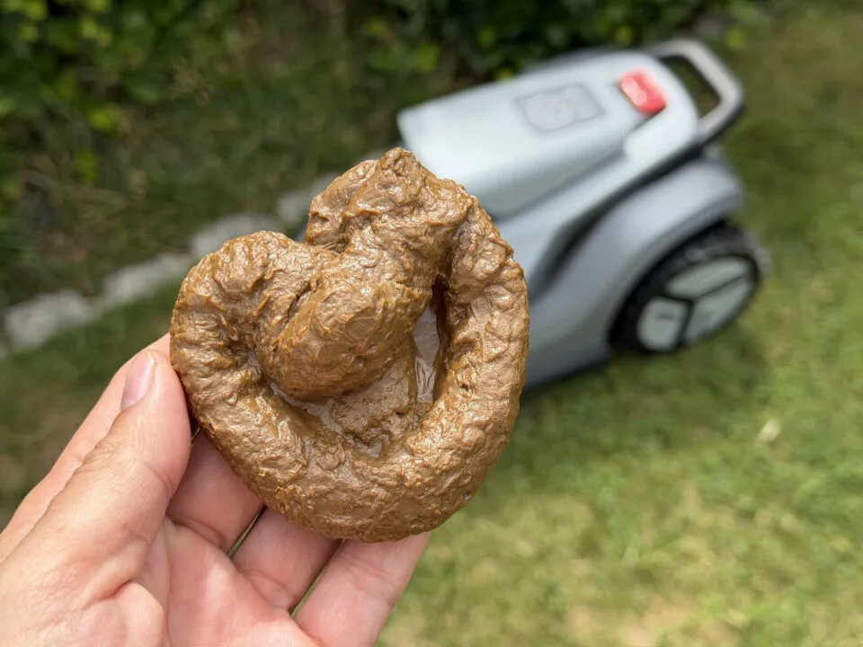

Wyzwaniem okazała się sztuczna kupa leżąca na trawniku. Sprawdzałem to w kilku miejscach na wyższej i niższej trawie i za każdym razem robot przejeżdżał po przeszkodzie. Osoby mające zwierzęta, powinny mieć to na uwadze.
