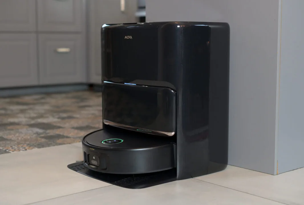

Wygląd i funkcjonalność bazy
MOVA Z60 Ultra Roller Complete prezentuje się schludnie i sprawia wrażenie wytrzymałego. Muszę jednak przyznać, że stylistycznie wypada mniej premium niż testowany niedawno Dreame Aqua10 Ultra Roller Complete. Stacja dokująca wykonana jest z plastiku o błyszczącej powierzchni, na której dość szybko pojawiają się ślady palców i zabrudzenia.
Baza zamknięta została w typowej formie – na górze umiejscowiono klapkę, pod którą znajdują się zbiorniki na wodę (czysta 4 l / brudna 3,5 l), a do worka na kurz (3,2 l) i dozowników na detergent dostaniemy się ściągając frontową pokrywę.
Znajdziemy tutaj najważniejsze funkcje zarezerwowane zazwyczaj dla modeli z segmentu premium – wielofunkcyjna stacja dokująca opróżnia pojemnik na kurz, myje (podgrzewa wodę do temperatury 80°C) i suszy wałek mopa. Maksymalna siła ssania wynosi 28 000 Pa.

Baza bez problemów dolewała wody do robota i pobierała brudną wodę – bez żadnych wycieków. Proces prania mopów trwa ok 3 minut i także nie wiązał się z wylewaniem wody na podłogę.
Suszenie mopów i ich dezynfekcja zajmuje 4 godziny, po których mop jest faktycznie suchy i nie generuje niepożądanych zapachów, jest jak nowy.
