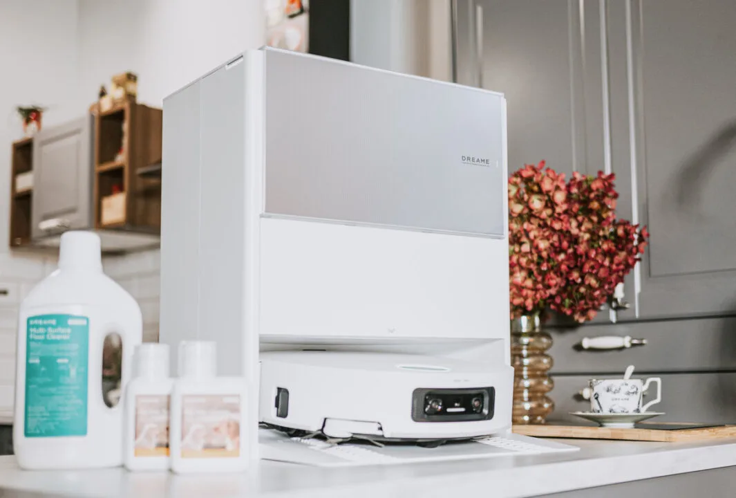

Aqua10 Ultra Roller w stacji dokującej

Wraz z premierą Aqua10, Dreame postanowiło nieco odświeżyć wygląd stacji bazowej. Otrzymujemy zatem sporych gabarytów sześcian, a większość elementów utrzymano w białej kolorystyce. Dodatki są srebrne, ale odpowiednio stonowane więc całość może się podobać.
Otwierając górną pokrywę dostaniemy się do zbiorników na wodę – czysta 4 litry, brudna 3,5 litra. Niby dużo, ale podczas pracy na mokro urządzenie zużywa dość dużo wody więc nie obraziłbym się, gdyby sama stacja byłą nieco wyższa, ale mieściła jeszcze większe zbiorniki na wodę.
