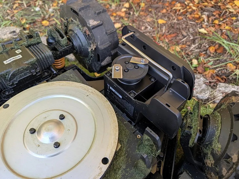

Do testów wraz z robotem otrzymałem również akcesorium, czyli moduł tnący PreciEdge wyceniony na około 660 zł. Jego zadaniem jest automatyczne dokaszanie trawy przy krawędziach, nawet w odległości zaledwie 3 cm od ich granicy. Dzięki temu powinno być mniej pracy z ręcznym podkaszaniem miejsc wzdłuż obrzeży trawnika czy innych przeszkód. Trzeba jednak pamiętać o istotnym ograniczeniu. Po zamontowaniu modułu prześwit robota nad przeszkodami zmniejsza się do 5 cm. Akcesorium jest kompatybilne z serią RockMow Z.

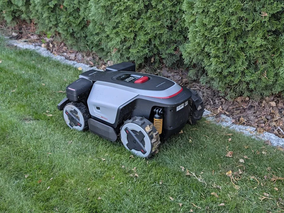

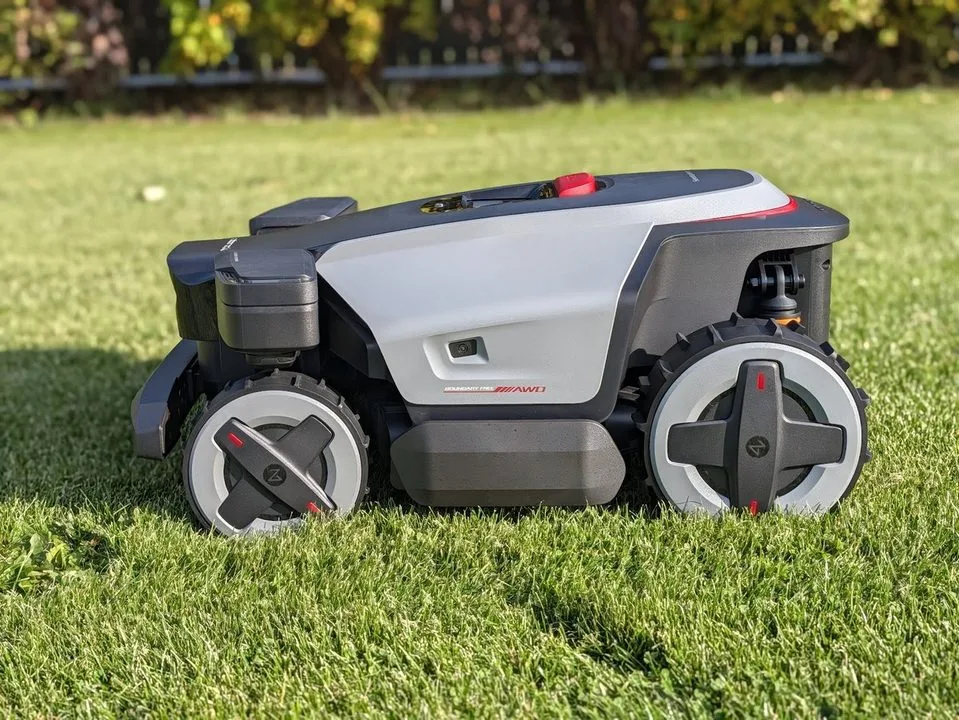

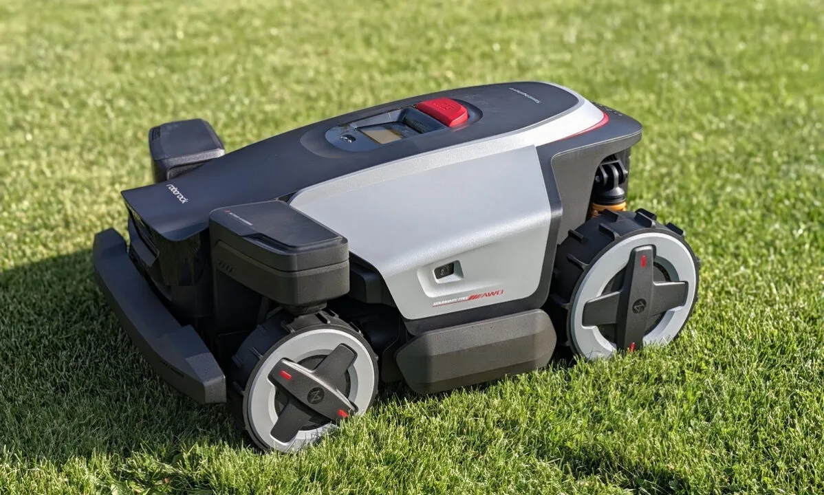

Terenowy wygląd i poważne zawieszenie

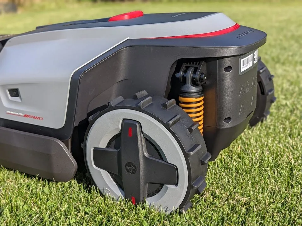

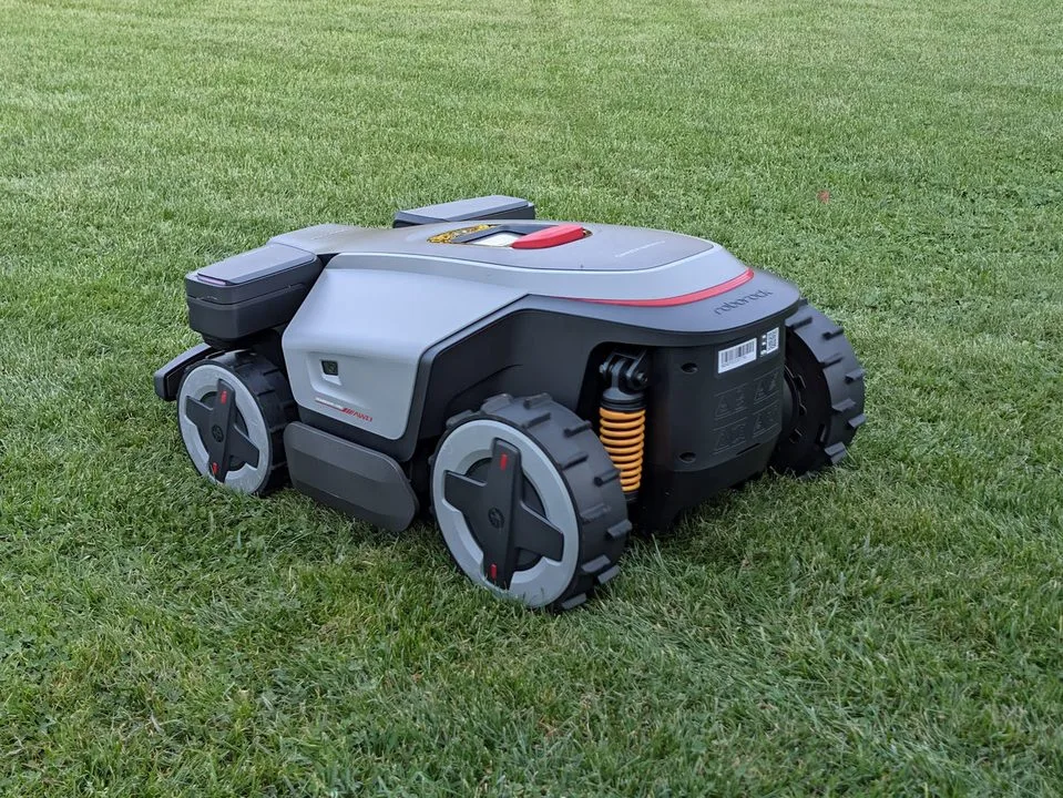

Roborock postawił na dynamiczny wygląd, który od razu zdradza, że mamy do czynienia z urządzeniem, które nie boi się trudnego terenu. Tylne zawieszenie osadzono na imponujących sprężynach w kolorze żółtym i myślę, że jest to celowy zabieg, który jeszcze bardziej ma pokazać, jakie jest zastosowanie robota.

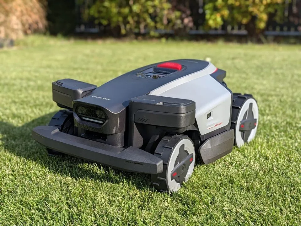

Całą konstrukcję dosłownie nafaszerowano kamerami i czujnikami, aby poruszanie się w skomplikowanym terenie przebiegało bez zakłóceń. Na górze znalazł się typowy przycisk STOP, jest też prosty ekran oraz 3 przyciski odpowiedzialne za sterowanie urządzeniem. Mamy zatem wszystko, co niezbędne.

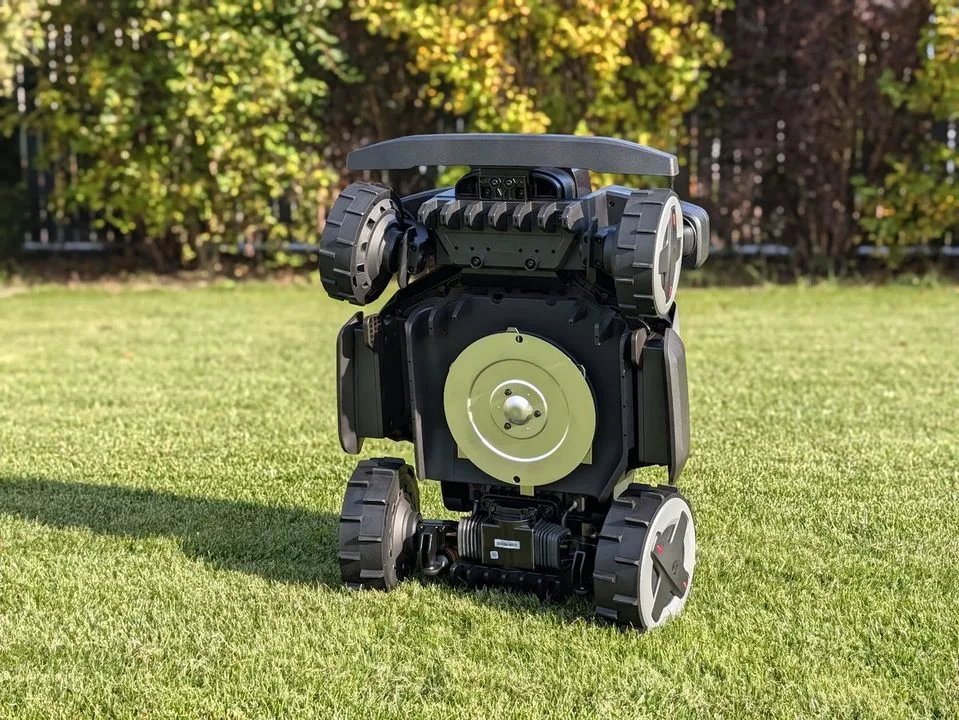

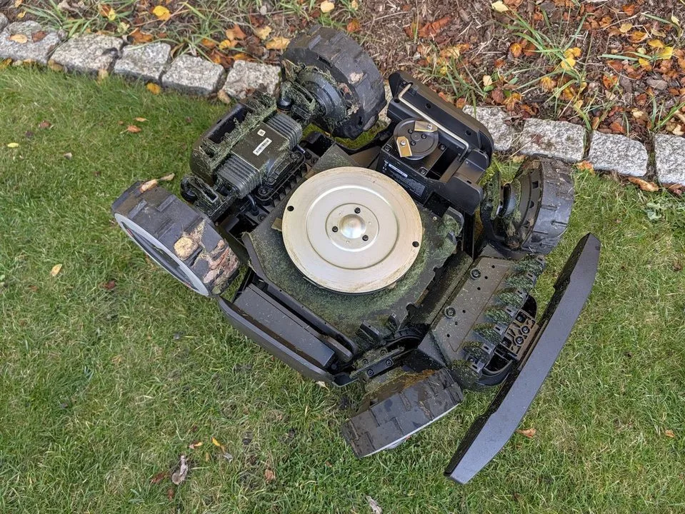

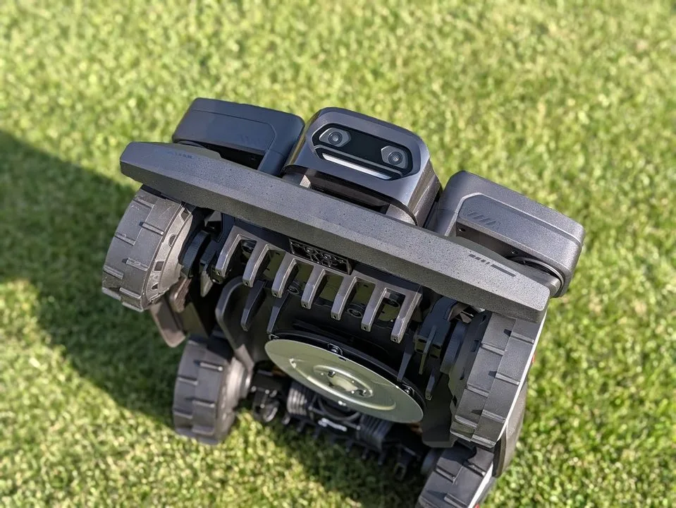

Podwozie odsłania 6 ostrzy tnących umieszczone na 24-centymetrowej tarczy. Dodatkowe dwa ostrza osadzono na module PreciEdge, który sprzedawany jest opcjonalnie.
Nie mam absolutnie żadnych zastrzeżeń do jakości wykonania. Plastiki wyglądają na solidne, a całość prezentuje się naprawdę okazale.
Kosiarka ma nie tylko dużą baterię, ale i dynamiczne zawieszenie oraz napęd na wszystkie koła (4WD). Zaawansowana konstrukcja przekłada się na sporą masę. Robot waży około 21,7 kg więc jego ręczne przenoszenie nie należy do przyjemnych czynności. Ale spokojnie – można sterować nim zdalnie za pomocą smartfona, aby dojechać w pożądane miejsce i to nawet poza obszarem wyznaczonej mapy.

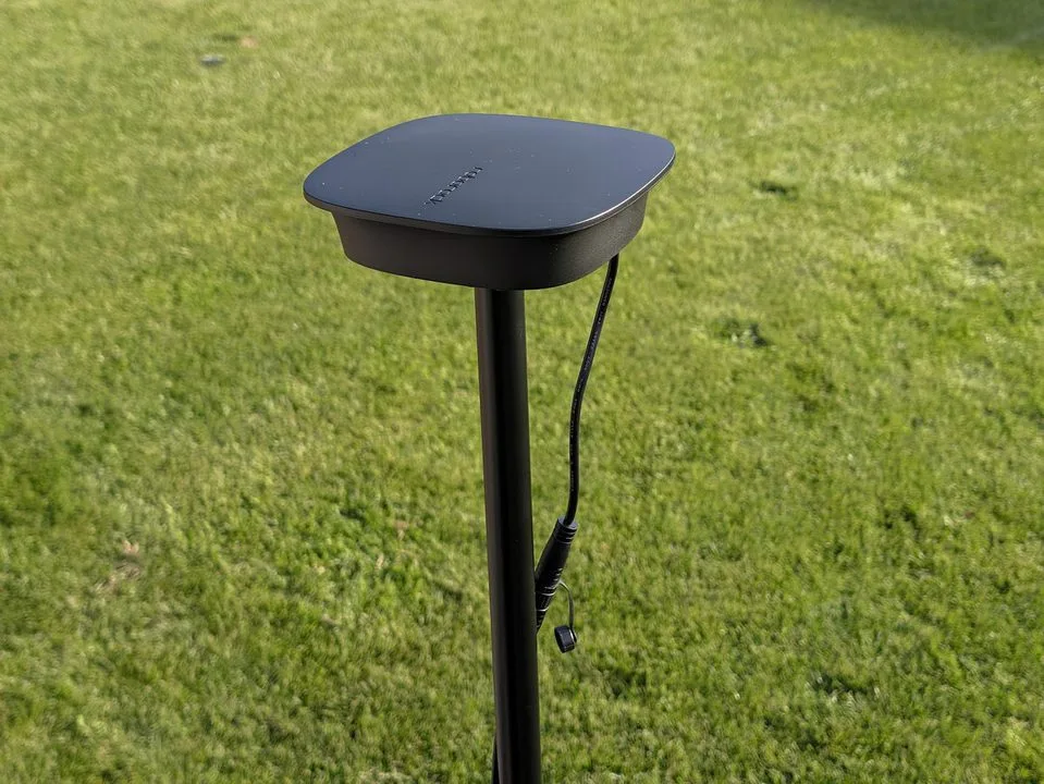

Drugim ważnym elementem instalacji jest stacja referencyjna RTK, która dostarcza robotowi precyzyjne dane pozycjonujące. Jej lokalizację należy zaplanować z uwzględnieniem otoczenia. Zgodnie z instrukcją antena powinna znajdować się na otwartej przestrzeni, w odległości co najmniej 2 metrów od ścian i ogrodzeń.
W przypadku mojej instalacji, nie trzymałem się idealnie tych wytycznych, ale mimo to, kosiarka nie miała problemów z nawigacją czy powrotem do bazy.

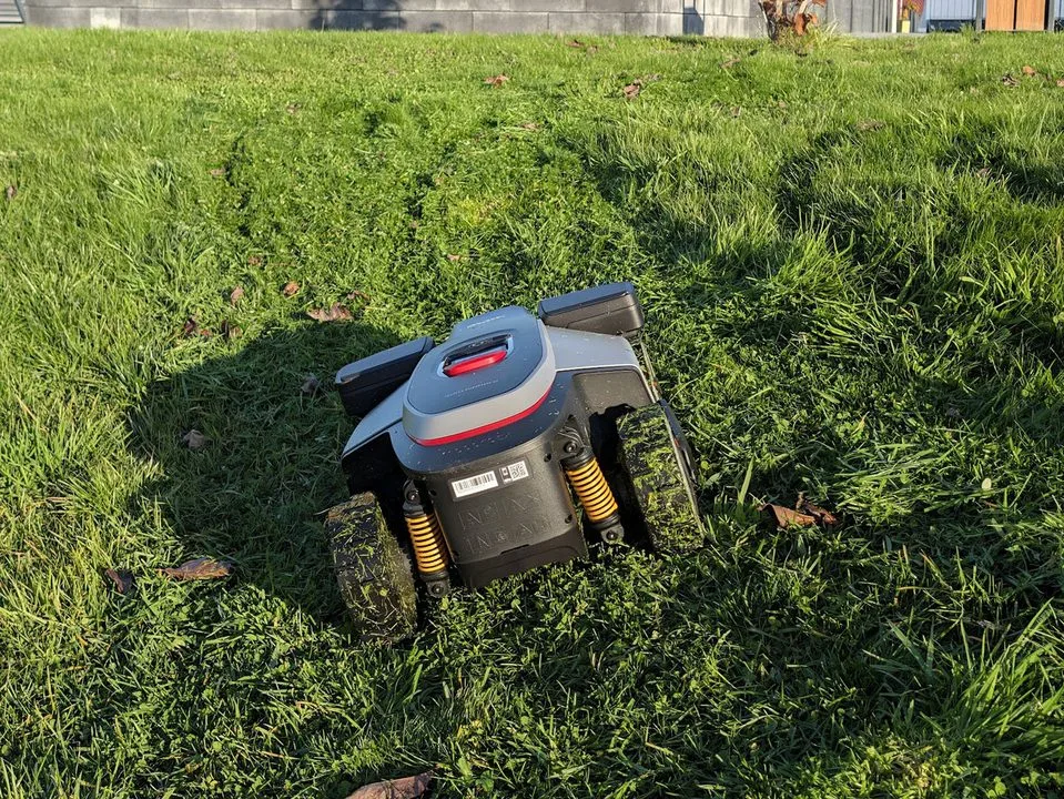

Zwrotność, która imponuje

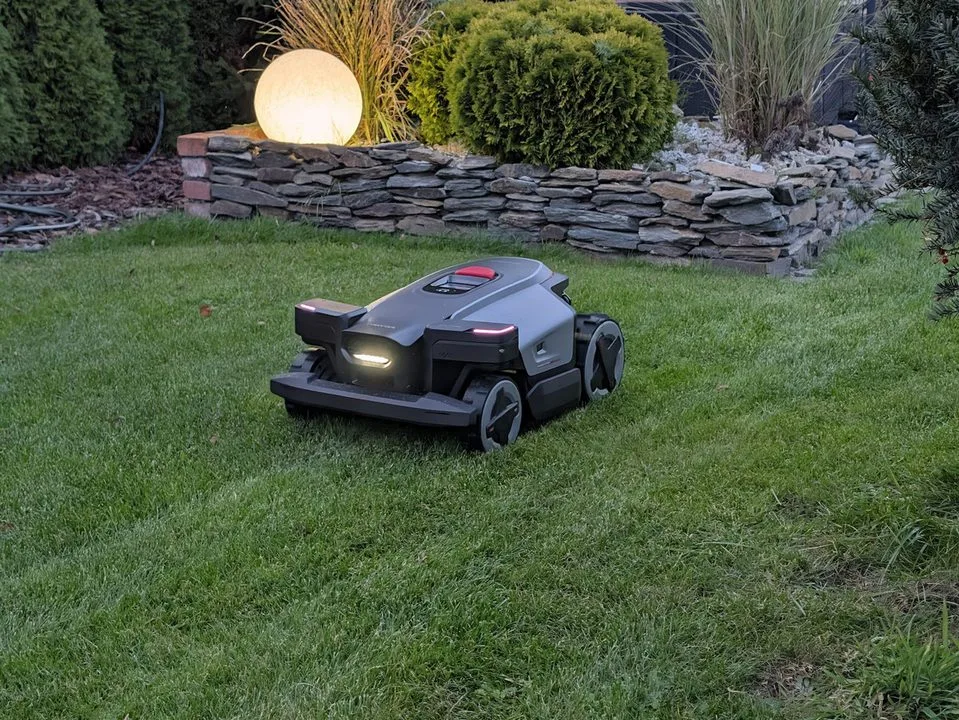

Najciekawszym elementem całej konstrukcji jest aktywny układ sterowniczy. Muszę przyznać, że to, jak RockMow Z115 porusza się po terenie, robi naprawdę ogromne wrażenie. I nie mam tutaj na myśli tylko sprawnego zawracania na płaskim terenie, bo z tym nie ma problemu praktycznie żaden współczesny robot koszący.
Jak wspomniałem na początku testu, mój ogród jest niemal całkowicie płaski i dość prosty. Owszem występują przeszkody, jak nasadzenia, węższe przejścia czy trampolina, ale teren nie jest specjalnie wymagający. Dlatego, aby sprawdzić zwrotność napędu udałem się w okolice pobliskiego stawu, gdzie teren stanowiłby wyzwanie dla niejednego robota koszącego.

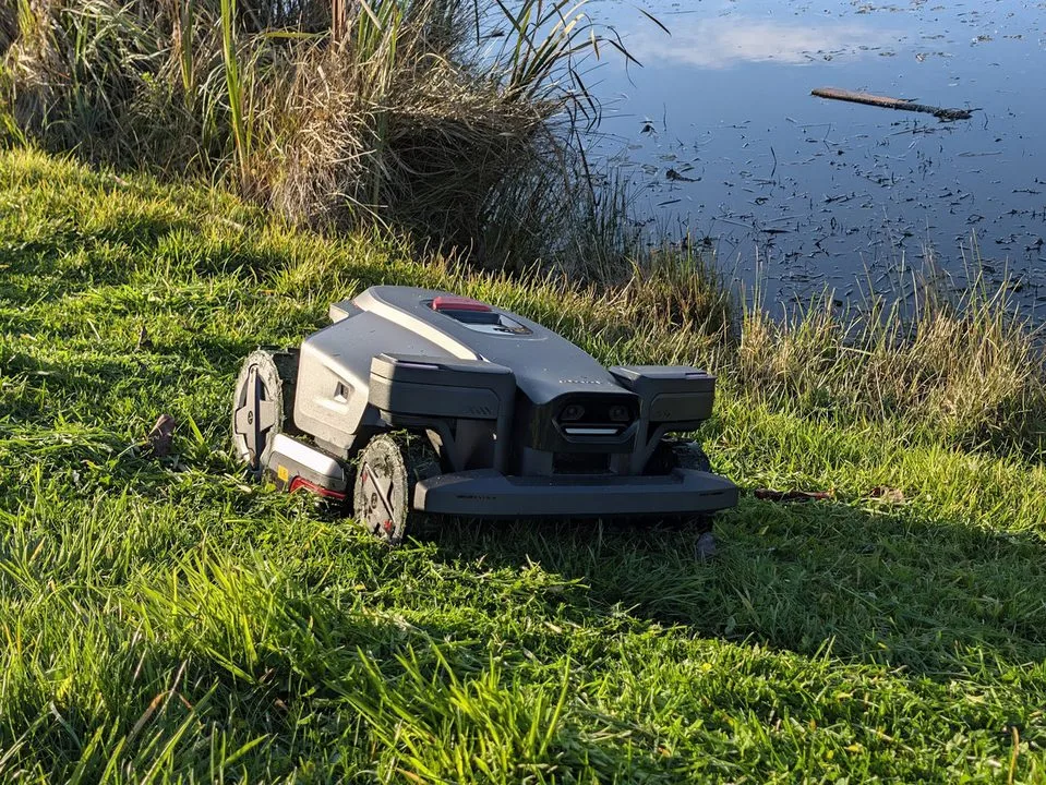

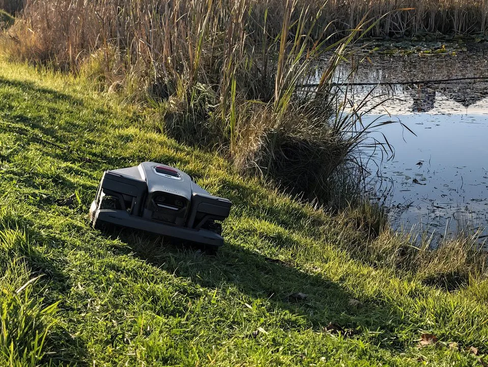

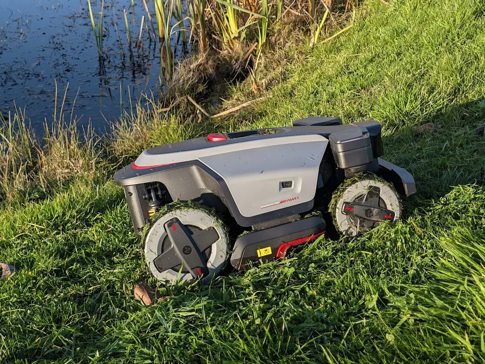

Zadanie nie było łatwe – kosiarka musiała poradzić sobie z wysoką i mokrą trawą, stromymi zboczami i nierównym terenem. RockMow Z115 w takich warunkach czuje się swobodnie, a napęd okazuje się niezwykle skuteczny i precyzyjny. Nie odnotowałem poślizgów czy problemów z przemieszczaniem się podczas jazdy po wymagającym zboczu. Według producenta, RockMow Z1 bez problemu pokonuje nachylenia do 80% i jestem w stanie w to uwierzyć.
Nie jest zaskoczeniem, że w mniej wymagających warunkach, napęd działa jak trzeba. Robot sprawnie manewruje nawet w wąskich przejściach, pracuje pod drzewami, wzdłuż rabat i obrzeży.

Pisałem już o sprawnym manewrowaniu po wyznaczonym terenie – oznacza to, że nawigacja działa i trudno mieć tutaj większe zastrzeżenia. Koszenie odbywa się zgodnie z wyznaczonym kierunkiem, a powrót do stacji bazowej po zakończonym zadaniu nie stanowi problemu nawet po zmroku.

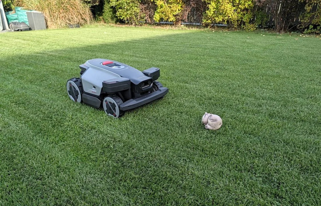

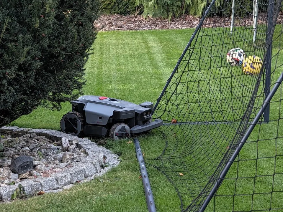

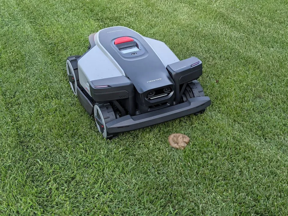

Wykrywanie przeszkód nadal pozostawia pole do ulepszeń. Większe przedmioty, jak doniczki, piłki, stelaż trampoliny, są wykrywane i skutecznie omijane. Niestety, mniejsze i bardziej płaskie nadal mogą wylądować pod nożami tnącymi. Podczas próby ze sztucznymi odchodami robot poległ i przejechał po kawałku plastiku w charakterstycznym brązowym kolorze.
Podczas testów na trawniku pojawiła się sporych gabarytów bramka, a w tym czasie robot miał zaplanowany cykl koszenia. Niestety, robot zamiast ominąć metalową konstrukcję, wjechał na nią i się zaklinował. Pomimo kamer i czujników wciąż trzeba pamiętać, aby uprzątnąć trawnik przed koszeniem.
Oczywiście stałe przeszkody można oznaczyć na mapie jako „wykluczona strefa” co eliminuje potencjalne kolizje. Dotyczy to przede wszystkim rabat, mebli ogrodowych, chodników, drzew i innych stałych elementów znajdujących się na trawniku.

Tarcza tnąca została umieszczona centralnie więc koszenie krawędzi w miejscach, gdzie występują wyższe przeszkody, nie jest idealne. Urządzenie pozostawia około 12-centymetrowy pas nieskoszonej trawy. Rozwiązaniem tego problemu jest moduł PreciEdge, ale niestety producent sprzedaje go oddzielnie.
Dodatkowy element mocowany jest za pomocą 4 śrub, a kosiarka automatycznie go wykrywa po podłączeniu. Moduł oferuje dodatkowy, niewielki dysk tnący z dwoma ostrzami, który zmniejsza pas przy krawędziach do około 3 cm. To spora różnica, ale nadal nie jestem pewien, czy warto inwestować w ten dodatek. Nie rozwiązuje on bowiem całkowicie problemu koszenia przy krawędziach, a ich koszenie i tak jest konieczne co kilkanaście dni.

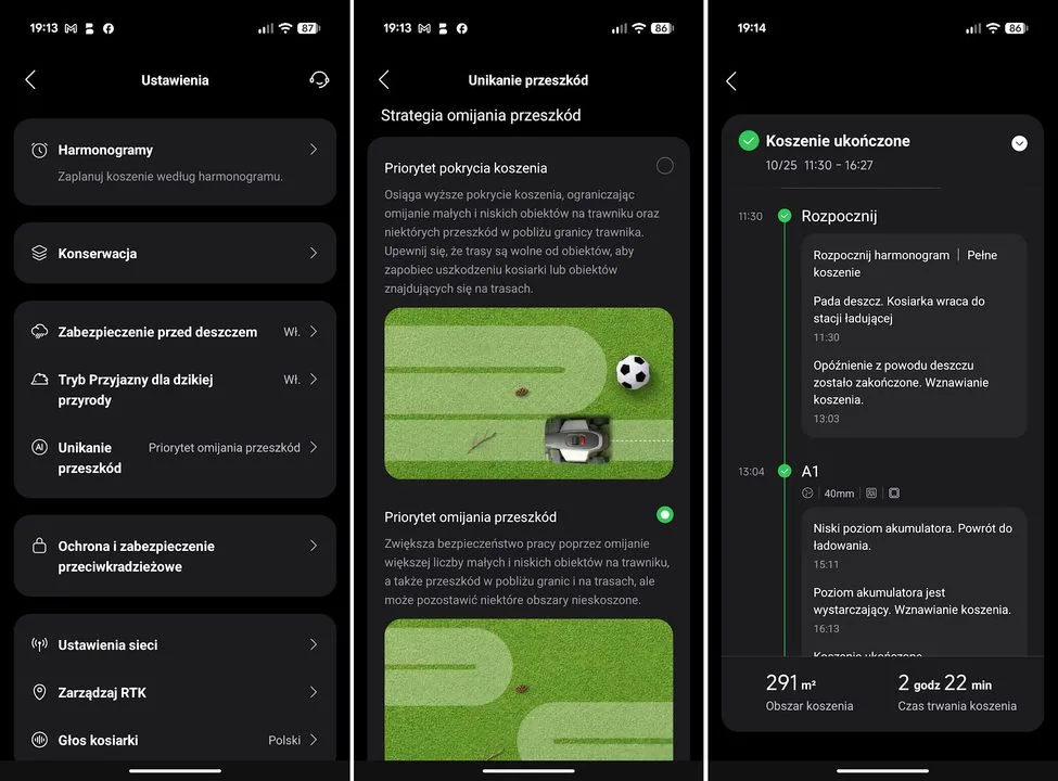

Aplikacja i dodatkowe funkcje

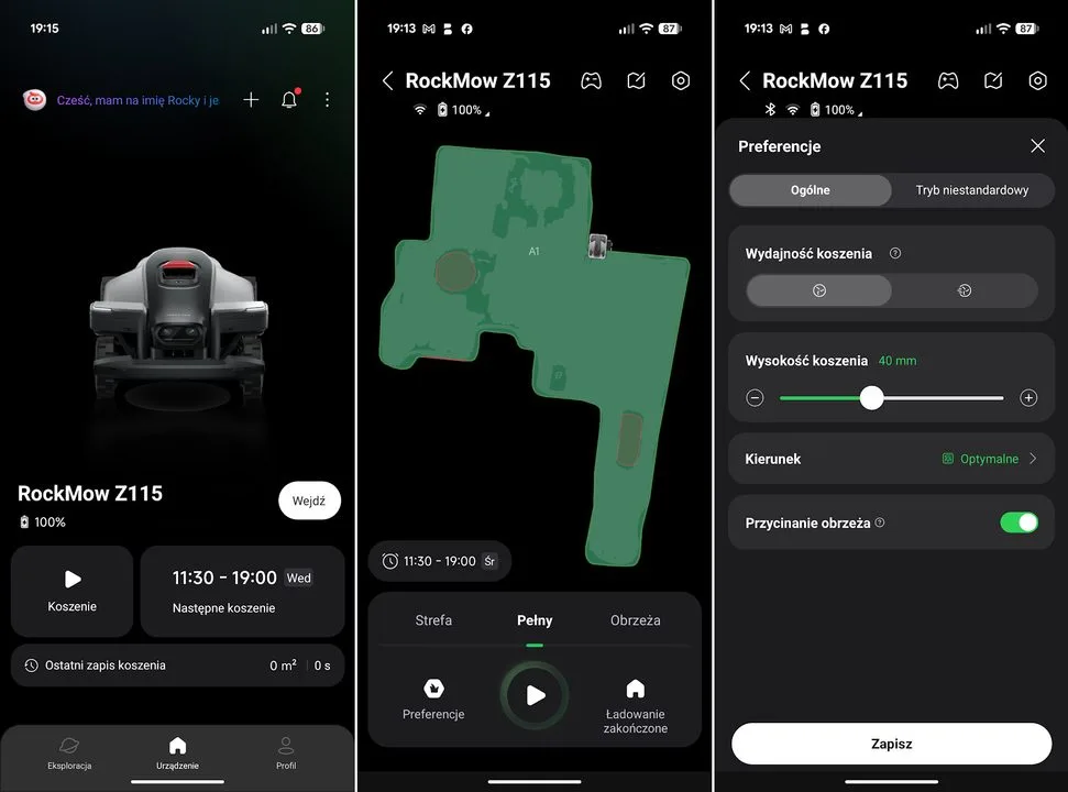

Aplikacja Roborock, którą znam głównie z perspektywy użytkownika odkurzaczy tej marki, oferuje dobrze zorganizowany i czytelny interfejs.
Na ekranie głównym umieszczono mapę, a nieco niżej, podstawowe przyciski sterujące kierujące użytkownika do wyboru koszenia strefy, pełnego obszaru lub obrzeży. Znajdziemy tutaj również preferencje z możliwością określenia wydajności, wysokości i kierunku koszenia.
W prawym górnym rogu umieszczono ikony odpowiedzialne za manualne sterowanie kosiarką (poprzez Bluetooth), edycję mapy i zaawansowane ustawienia (tam możemy ustawić harmonogram, sprawdzić konserwację czy określić strategię omijania przeszkód).
Zarządzanie mapą obejmuje m. in. podział, scalanie, korygowanie granic, tworzenie stref wykluczonych czy stref niskiego wykrywania. Ta ostatnia funkcja wydaje się szczególnie interesująca – jeżeli w ogrodzie znajdują się płaskie kamienie, studzienki i inne przeszkody, których robot ma nie omijać, można je w odpowiedni sposób ozbaczyć.
