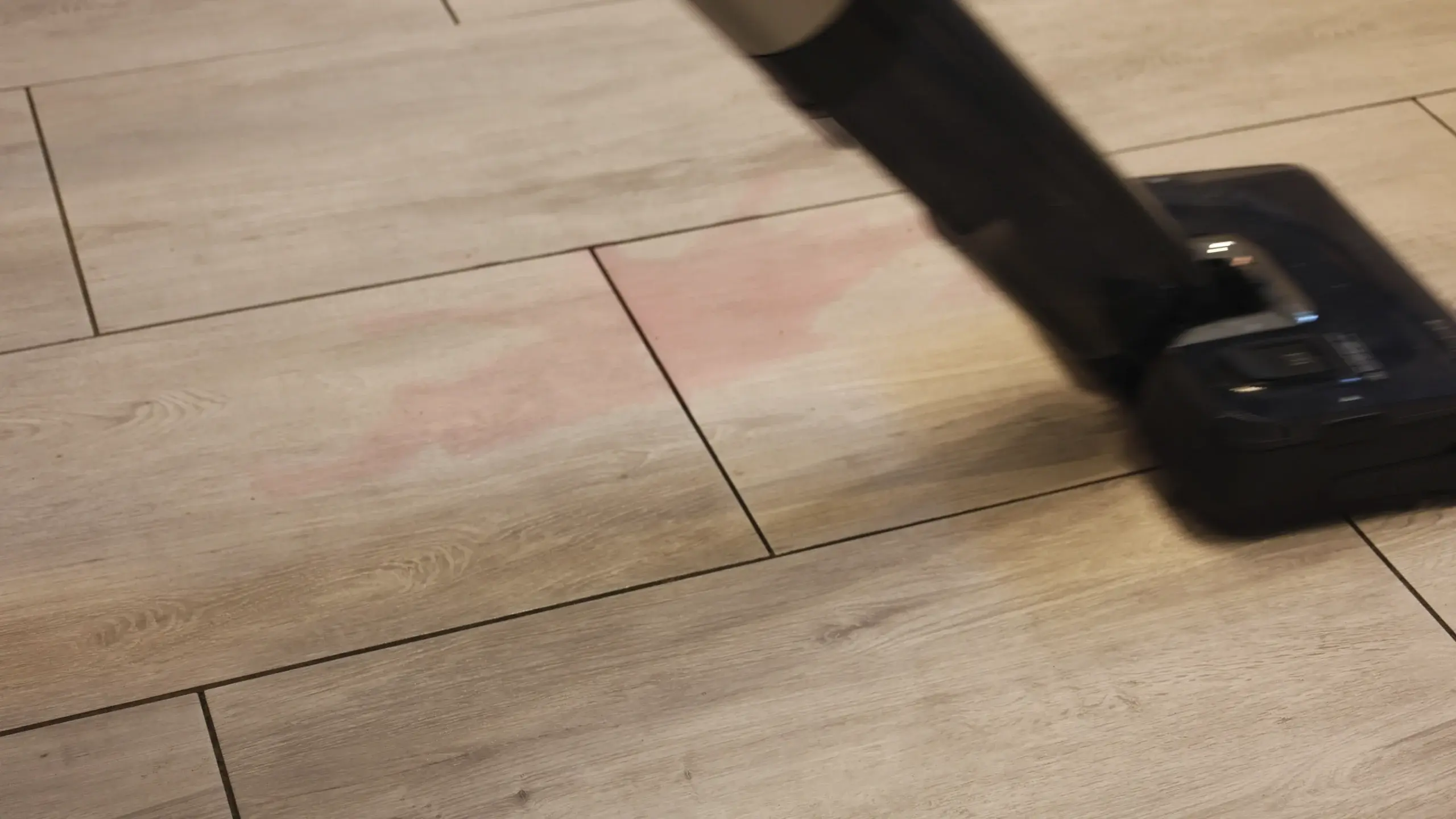

W praktyce podłogi są czyszczone bardzo skutecznie. Z codziennymi suchymi zanieczyszczeniami, takimi jak kurz, piasek przyniesiony z dworu, okruchy czy rozsypany cukier, sprzęt rozprawia się już przy pierwszym pociągnięciu. Wciąga też skutecznie psią sierść. Dosyć sprawnie usuwa nawet zaschnięte plamy, bo często wystarczył już jeden przejazd, by nie było po nich śladu. Jedyną piętą achillesową są dla niego zabrudzenia nagromadzone w zagłębieniach mocno fakturowanych płytek podłogowych. Mam jednak na myśli takie zabrudzenia, z którymi nie poradziłby sobie raczej żaden mop i które trzeba by usuwać, szorując je szczotką.
Warto też pochwalić konstrukcję wałka, który sięga niemal samej krawędzi obudowy. Sprawia to, że martwa strefa przy listwach przypodłogowych i szafkach kuchennych jest minimalna, a podłoga jest czysta także przy samych ścianach. Co istotne, po myciu podłoże pozostaje jedynie lekko wilgotne i schnie w około minutę, nie pozostawiając nieestetycznych smug.
