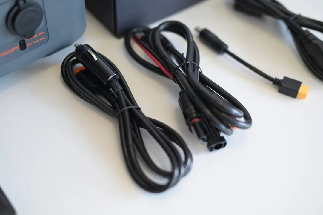

W pudełku, oprócz samej stacji, znalazłem przewód zasilający do ładowania z gniazdka, kabel do ładowania z samochodu, przewód do ładowania solarnego oraz adapter XT60U-M do DC7909.

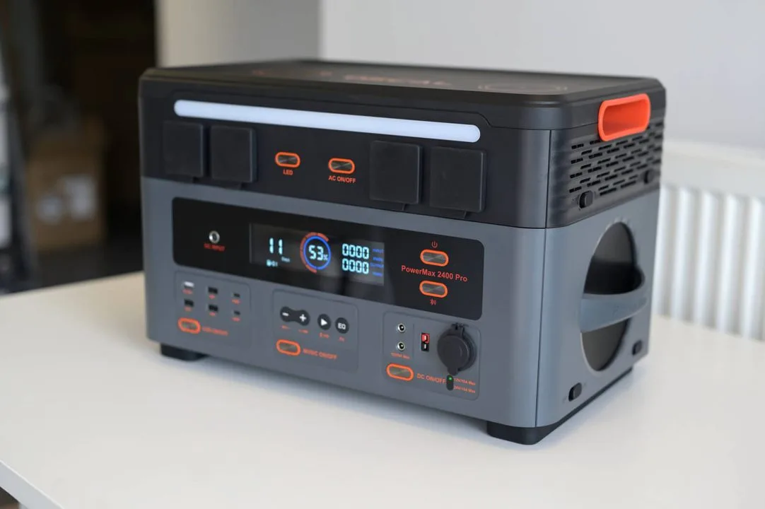

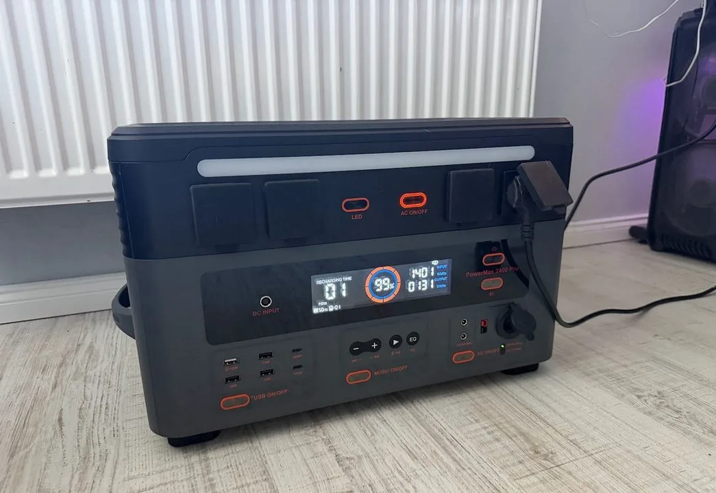

Już pierwsze spotkanie z PowerMax 2400 Pro pozwala zrozumieć, że mamy do czynienia ze stacją zasilającą o naprawdę dużych możliwościach. Urządzenie mierzy 47 × 29 × 32,6 cm i waży około 26,8 kg. Nie jest więc sprzętem, który będziemy swobodnie przenosić jedną ręką z pokoju do pokoju, choć producent określa go jako urządzenie przenośne.
Duże gabaryty są jednak łatwe do uzasadnienia. W środku znajduje się akumulator LiFePO₄ o pojemności 2016 Wh, a oprócz niego rozbudowana elektronika odpowiadająca za obsługę licznych wyjść, przetwarzanie energii i chłodzenie. W praktyce PowerMax 2400 Pro bardziej przypomina mały magazyn energii wyposażony w uchwyty niż klasyczny powerbank.
OSCAL postawił na ciemną, sztywną obudowę z tworzywa, którą przełamują elementy w kolorze pomarańczowym. Po bokach znajdują się duże kratki wentylacyjne oraz głośniki.

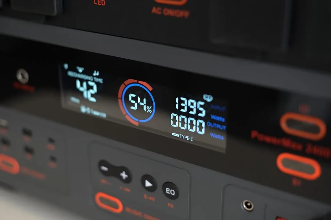

Na froncie umieszczono czytelny ekran LCD, który jest jednym z najważniejszych elementów całej konstrukcji. Wyświetlacz pokazuje m.in. poziom naładowania akumulatora, moc pobieraną z sieci, aktualne zużycie energii, status poszczególnych wyjść, pracę wentylatorów czy komunikaty ostrzegawcze.

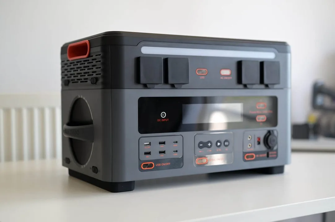

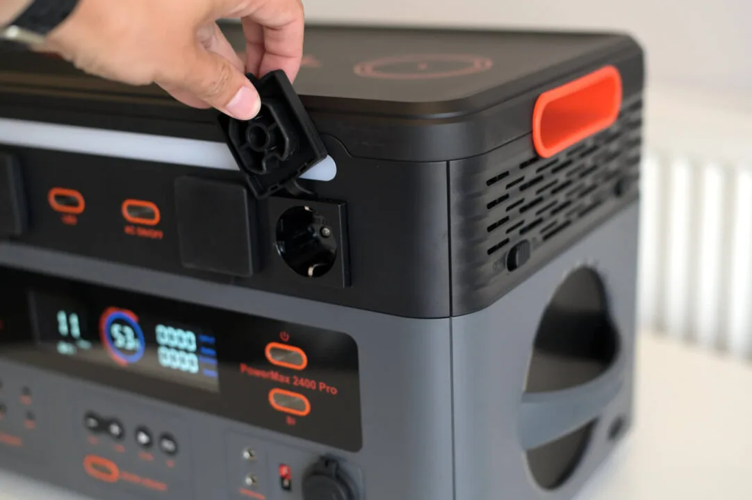

Co ze złączami? Tutaj nie ma na co narzekać. Na obudowie znalazły się cztery gniazda AC, porty USB-A i USB-C, wyjścia DC5521, gniazdo samochodowe oraz złącze Anderson. Nie zabrakło również dwóch tacek do ładowania bezprzewodowego. Producent zastosował także osobne przyciski pozwalające aktywować poszczególne sekcje wyjściowe.

Wyjścia AC – 4 × 230/240 V
  • 4 standardowe gniazda sieciowe AC,
  • maksymalna moc ciągła: 2400 W,
  • moc chwilowa: do 4800 W.

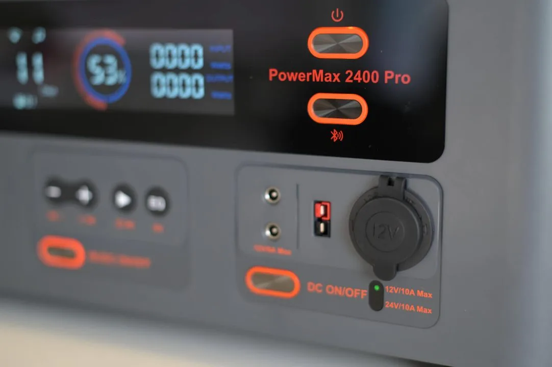

DC5521 – 2 ×
  • wyjścia prądu stałego,
  • napięcie 12 V,
  • maksymalnie 10 A.
Anderson – 1 ×
Gniazdo samochodowe 12 V – 1 ×
  • klasyczne gniazdo samochodowe,
  • napięcie 12 V,
  • maksymalny prąd 10 A.

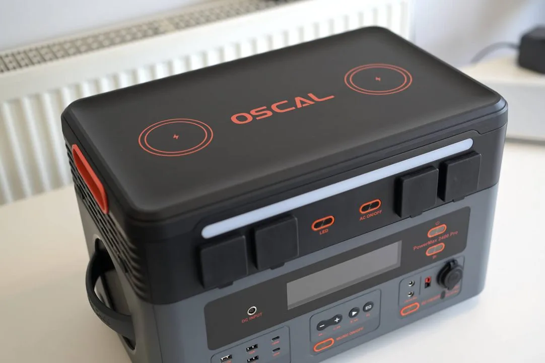

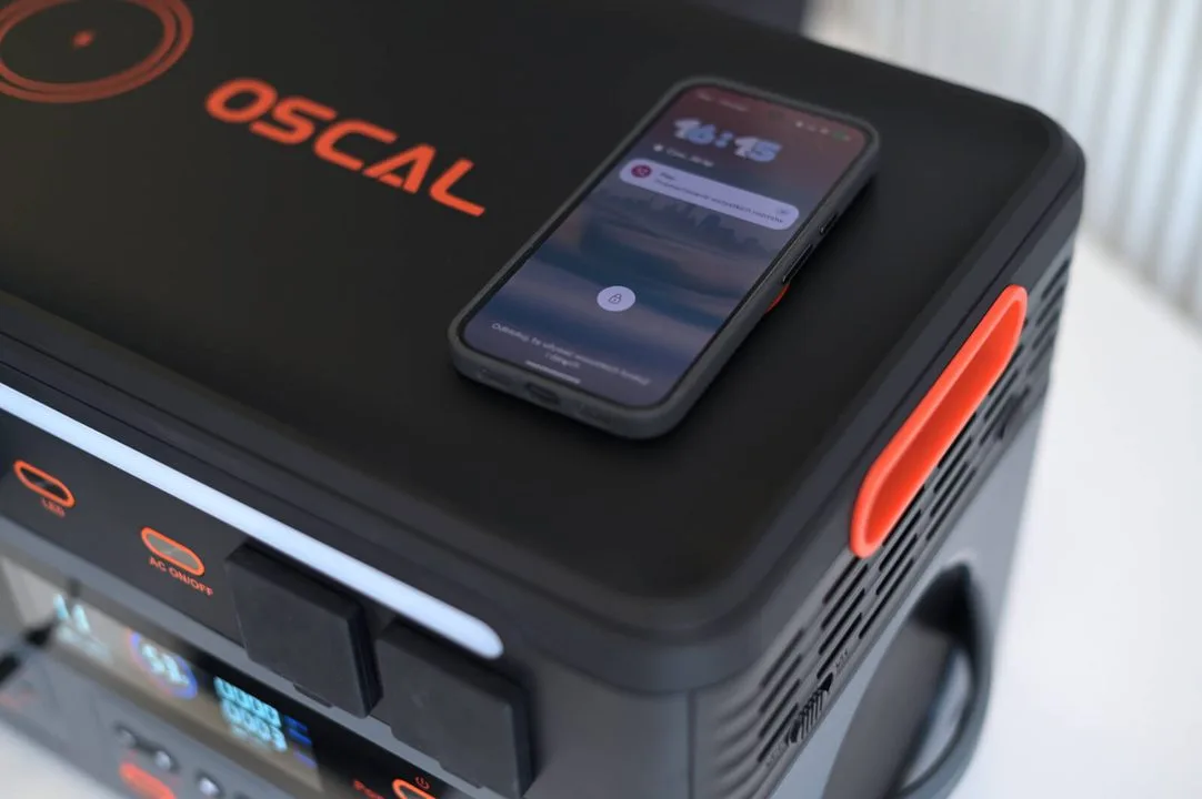

Ładowanie bezprzewodowe – 2 × 15 W
  • dwa pola do bezprzewodowego ładowania smartfonów,
  • maksymalna moc 15 W na każde pole,

Ciekawym dodatkiem jest również wbudowane oświetlenie LED oraz głośnik Bluetooth.

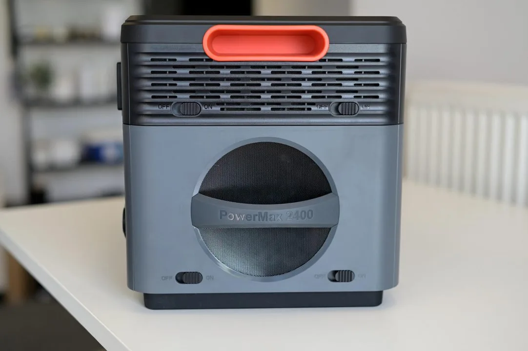

Warto też wspomnieć, że PowerMax 2400 Pro jest urządzeniem modułowym. Do stacji można podłączyć nawet 10 dodatkowych akumulatorów BP2400 Pro, zwiększając pojemność z bazowych 2016 Wh aż do 22 176 Wh. Z boku znajdziemy specjalne zabezpieczenia, po ich zwolnieniu możemy zdemontować górną cześć konstrukcji, aby dołożyć kolejne elementy zestawu.
Przenoszenie całości nie jest super komfortowe z uwagi na wagę. Warto też pamiętać, aby łapać za uchwyty znajdujące się na wysokości głośników, te wyżej służą raczej do demontażu modułowej konstrukcji.

Do tego dochodzą wyjścia DC, gniazdo samochodowe 12 V oraz złącze Anderson, które zwiększają możliwości wykorzystania stacji w samochodzie, kamperze czy podczas pracy w terenie. A jeśli tego wszystkiego byłoby mało, PowerMax 2400 Pro ma również wbudowany głośnik Bluetooth oraz oświetlenie LED. W efekcie jest to urządzenie, które może jednocześnie pełnić funkcję awaryjnego zasilania, dużego powerbanku, źródła energii podczas wyjazdu, a nawet mobilnego centrum zasilania na działce czy kempingu.

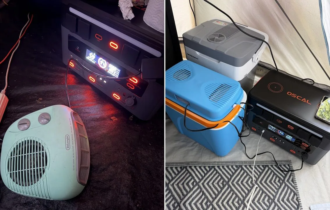

Jednym z ciekawszych zastosowań PowerMax 2400 Pro okazał się test, którego początkowo wcale nie planowałem. Zabrałem stację pod namiot, licząc przede wszystkim na możliwość korzystania z elektroniki bez dostępu do klasycznego gniazdka. Pogoda jednak szybko zweryfikowała ten plan. W pewnym momencie pojawiła się konkretna ulewa i namioty trzeba było nie tylko zabezpieczyć przed wodą, ale później również porządnie wysuszyć.
PowerMax 2400 Pro to świetny gadżet na kemping
I właśnie wtedy duża moc PowerMaxa okazała się bardzo praktyczna. Stacja posłużyła jako źródło zasilania dla farelki, dzięki czemu mogliśmy wykorzystać ją do osuszania namiotów po deszczu. Oczywiście przy tego typu urządzeniu grzewczym bateria znika zdecydowanie szybciej niż podczas ładowania smartfona czy laptopa, ale w tej sytuacji liczyła się możliwość wykorzystania sprzętu tam, gdzie zwykłego gniazdka po prostu nie było.

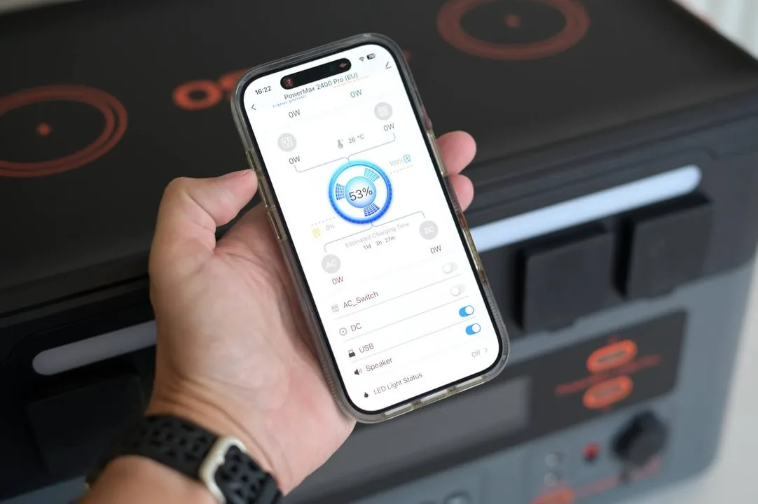

PowerMax 2400 Pro można również obsługiwać z poziomu aplikacji mobilnej Smart Life, która pozwala przenieść część sterowania ze stacji na smartfon. Po sparowaniu urządzenia możemy zdalnie sprawdzić najważniejsze parametry pracy, przede wszystkim aktualny poziom naładowania akumulatora, moc pobieraną przez podłączone urządzenia oraz energię dostarczaną do stacji podczas ładowania.
Z poziomu telefonu można również włączać i wyłączać poszczególne sekcje wyjściowe, między innymi AC, USB czy DC, bez konieczności podchodzenia do urządzenia.

Jedną z mocniejszych stron PowerMax 2400 Pro jest szybkość uzupełniania energii. Przy ładowaniu z gniazdka stacja może pobierać do 1400 W i przekłada się to na 1 godzinę i 50 minut od 0 do 100%. Urządzenie przez większą część ładowania może korzystać z wysokiej mocy, natomiast pod koniec wyraźnie ją ogranicza. Jest to typowe zachowanie akumulatorów LiFePO.
