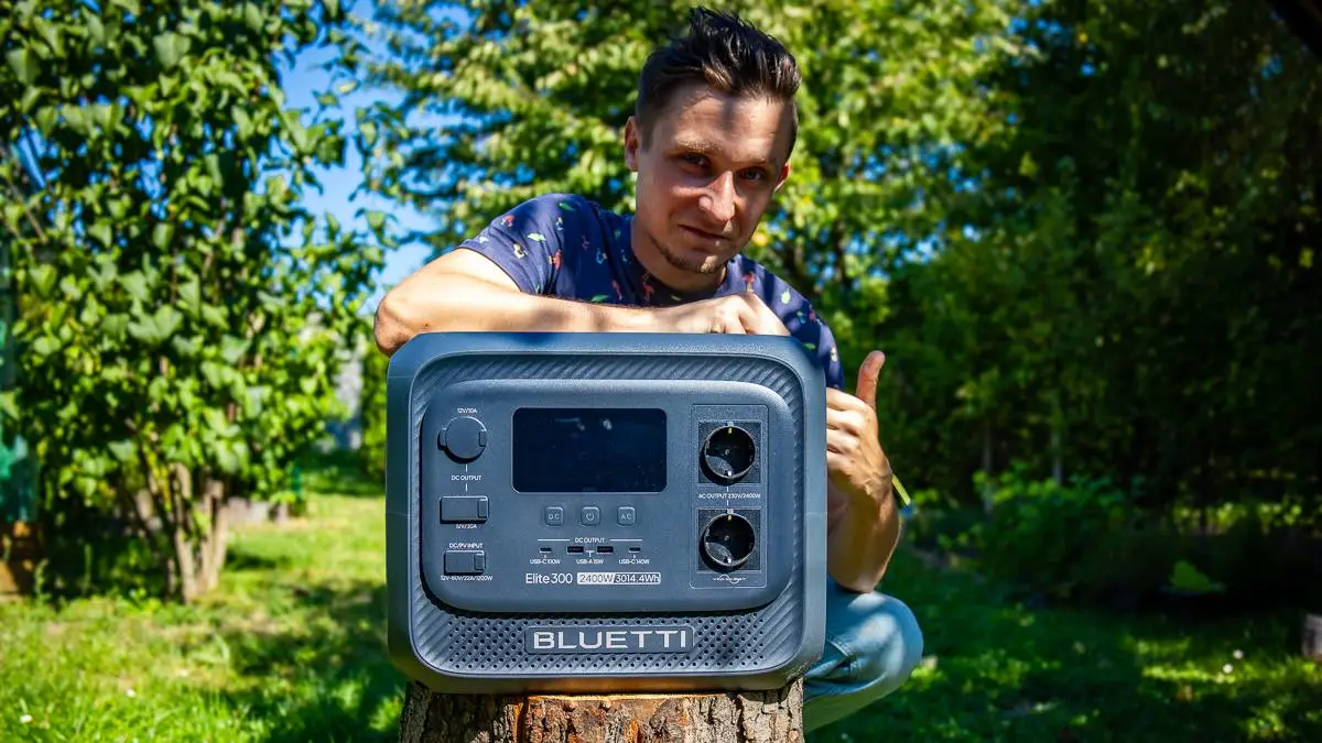

Rynek przenośnych stacji zasilania rośnie błyskawicznie, a sprzęt pokroju Bluetti Elite 300 staje się realną, znacznie cichszą alternatywą dla spalinowych agregatów. Sprawdziłem w praktyce, czy upakowanie 3014 Wh w ważącej ponad 26 kilogramów obudowie faktycznie gwarantuje domowe bezpieczeństwo podczas blackoutu i pełną niezależność w plenerze. Okazuje się, że to sprzęt, w którym najważniejsza wcale nie jest sama pojemność baterii.

Po wyjęciu z kartonu uwagę zwracają przede wszystkim proporcje sprzętu. Wymiary 36,6 x 30,5 x 29,75 cm faktycznie imponują, biorąc pod uwagę, że w środku drzemie potężne 3014 Wh pojemności. Choć producent chwali się, że to najmniejsza na świecie przenośna stacja o pojemności 3 kWh, 26,3 kg to masa, która daje o sobie znać przy każdym przenoszeniu. Dla dorosłego mężczyzny to trening siłowy do zrobienia w pojedynkę. Ale w przypadku kobiet czy osób o drobniejszej budowie, transport będzie wymagał pracy w parach. Zbawieniem okazują się wbudowane, bardzo solidne uchwyty. Są świetnie wyprofilowane i nie wbijają się w dłonie, co przy tej wadze jest absolutnie kluczowe. Więc w zasadzie samo przenoszenie stacji nie powinno stanowić problemu.
Zaskakująco dobrze wypada kwestia estetyki. Nierzadko takie magazyny energii przypominają sprzęt żywcem wyciągnięty z placu budowy. Bluetti Elite 300 na szczęście zrywa z topornym designem. Mamy tu dobrze spasowane tworzywa, lekko błyszczące wykończenie, które jednak nie zbiera każdego możliwego odcisku palca. Sprzęt wygląda na tyle neutralnie, że postawiony w rogu salonu czy domowego biura jako awaryjny UPS, nie będzie szpecił wnętrza.
Interfejs i liczba portów
Całe centrum dowodzenia zlokalizowano na froncie urządzenia. Powiedzieć, że jest z czego wybierać, to nic nie powiedzieć. Do dyspozycji oddano nam dwa klasyczne gniazdka sieciowe AC 230V. Obok nich znalazły się dwa porty USB-C o mocy 140 W i 100 W, co pozwala na bezpośrednie ładowanie nawet najbardziej prądożernych laptopów bez konieczności używania fabrycznych, nieporęcznych zasilaczy. Dla starszej elektroniki przewidziano dwa złącza USB-A po 15 W każde.
Prawdziwym ukłonem w stronę mobilności są jednak złącza stałoprądowe. Oprócz klasycznego gniazda zapalniczki samochodowej (12 V / 10 A, maks. 120 W), otrzymujemy port XT60 12 V / 30 A DC. To spory atut dla właścicieli kamperów i przyczep kempingowych, umożliwiający bezpośrednie podpięcie instalacji pokładowej. Z przodu znajdziemy również gniazdo wejściowe dla paneli fotowoltaicznych, obsługujące 1200 W (12-60 V, 22 A). Główne złącze zasilania sieciowego z bezpiecznikiem schowano na bocznej ściance.
Nad sekcją portów znalazło się miejsce na kolorowy panel LCD. Jest jasny, czytelny i dostarcza wszystkich niezbędnych informacji na pierwszy rzut oka. Widzimy aktualne obciążenie z podziałem na sekcje, procentowy stan naładowania baterii oraz estymowany czas pracy. Zarządzanie poszczególnymi strefami zasilania odbywa się za pomocą trzech fizycznych przycisków. Trudno o prostsze i bardziej intuicyjne rozwiązanie.
