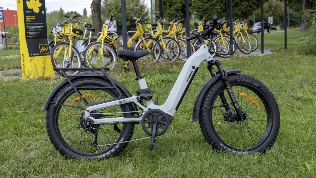

Himiway D5 2.0 ST nie próbuje udawać lekkiego roweru miejskiego. Konstrukcja na pierwszy rzut oka może takowy przywodzić na myśl, choć szerokie opony błyskawicnie zdradzają jego charakter. Elektryczny fatbike od Himiway waży 42 kilogramy, ma pełne zawieszenie, opony o szerokości czterech cali i bagażnik o udźwigu 27 kg. Jest dłuższy od niejednego motocykla klasy 125 i równie niechętnie daje się wnosić po schodach. Wystarczy jednak ruszyć z miejsca, aby jego największa wada zaczęła pracować na korzyść użytkownika.

Ten jasny kolor ma w sobie coś z Celeste Green Bianchi
Mój egzemplarz w kolorze Matt Teal wygląda na żywo świetnie. Nie wiem co widzicie na ekranach swoich urządzeń (ach, kwestie kalibracji), ale w rzeczywistości jest to bardzo jasna, przygaszona mięta wpadająca w lodowy błękit. W niemieckim sklepie Himiway, właściwym dla Polski, do wyboru są jeszcze trzy inne kolory – dwa odcienie szarości i jeden błękitu.
Kolor bardzo mi się podoba. Sprawia, że ogromna konstrukcja wygląda nieco lżej i ciekawiej niż kolejny szary lub czarny fatbike. Matowy lakier położono równo, spawy nie odstraszają, a gruba rama dobrze ukrywa wyjmowany akumulator. Ten montowany jest od spodu, co z jednej strony nieco utrudnia wyciąganie go, ale umożliwia montaż akcesoriów powyżej. Moim zdaniem to uczciwy kompromis.
