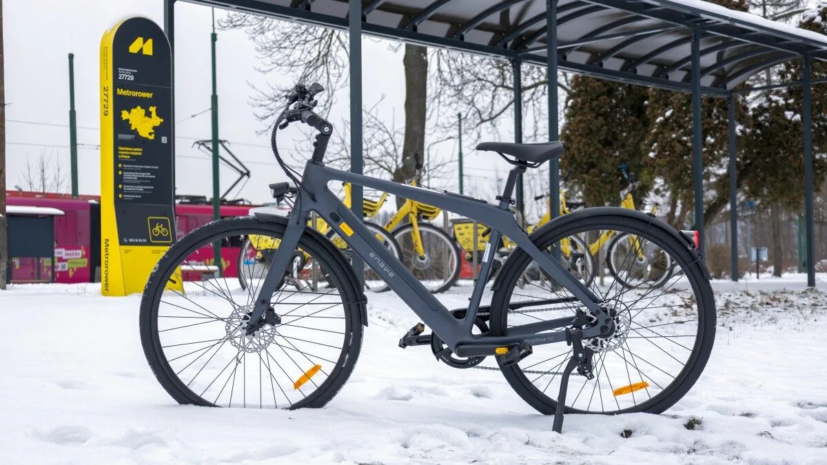

Wiele rowerów Engwe ma dość dziwaczną konstrukcję i szerokie opony, jak w fat bike’ach. Engwe N1 Air to propozycja dla osób poszukujących czegoś, co nie rzuca się w oczy. Rower przypomina budową klasyczne rowery miejskie lub trekkingowe. Zastosowano tu opony 700x38C – typowo miejskie, choć radzące sobie także w lekkim terenie.
Cechą mocno wyróżniającą Engwe N1 Air ponad inne rowery elektryczne z tej klasy cenowej jest bez wątpienia rama z włókna węglowego. Ładnie wykończona, pozbawiona niedoróbek lakierniczych i równo pomalowana. Jedyne odpryski lakietu znalazłem na baterii w górnej jej części (chowanej do środka ramy) oraz na widelcu przednim przy mocowaniu koła. Kosmetyka, nie do zauważenia przy codziennej eksploatacji.
Dość kontrowersyjną decyzją, biorąc pod uwagę obecność karbonowej ramy, jest z pewnością zastosowanie aluminiowego widelca. Karbonowy lepiej tłumiłby drgania. Masa roweru bez akcesoriów, ale z akumulatorem to zaledwie 15,6 kg.
Producent zadbał o to, aby wszystkie widoczne śruby były pomalowane, co czasami nie jest cechą nawet droższych rowerów. W Engwe N1 Air pasują kolorystycznie do obręczy i napędu – są czarne. Jeśli przy napędzie jesteśmy, postawiono tu na podstawowy, 7-biegowy napęd Shimano Tourney. Działa bez zarzutu, jednak należało go będzie regulować nieco częściej niż wyższe grupy. Precyzja przerzutki kosztującej niecałe 40 złotych czasem pozostawia trochę do życzenia. W rowerze zastosowano wolnobieg zamiast piasty, co nie spodoba się każdemu entuzjaście modyfikacji.

Rower Engwe N1 Air wyposażono w pełne oświetlenie. Przednia lampka z odcięciem strumienia światła (spory plus) jest na stałe wpięta do zasilania. W przypadku tylnej sięgnięto po nietypowy zabieg. Zasila ją wyłącznie energia solarna, co w miesiącach zimowych sprawia, że świeci słabiej od klasycznych lampek. Lampka włącza się i deaktywuje automatycznie, co nie każdemu musi odpowiadać. W moim egzemplarzu była zamocowana… krzywo. Niestety, nie da się tego łatwo poprawić, bo nie jest ona przykręcona, a przyklejona.

Engwe N1 Air sprzedawany jest w całkiem kuszącej jak na tego typu sprzęt cenie. Jakość wykonania stoi na dobrym poziomie, a konstrukcja jest lekka. Zasięg jest nieco niższy od deklarowanego, ale i tak świetny. Akumulator da się wypiąć i ładować w domu, trzymając jednocześnie rower w piwnicy – to spora zaleta. Wady też są. Aluminiowy widelec średnio nadaje się w teren, zakres regulacji wysokości na sztycy jest niewielki, a rower ma tylko 7 biegów. W gruncie rzeczy nie są to mankamenty dyskwalifikujące.
