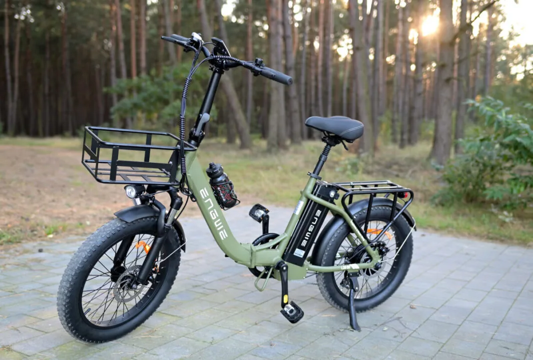

Już pierwszy kontakt z jednośladem wyraźnie wskazuje, że to typowo rekreacyjny. Niska rama, wbudowane oświetlenie, szerokie i amortyzowane siodło, solidny bagażnik oraz kosz, który można zamocować z przodu lub tyłu.
Całość osadzono na 20-calowych kołach z oponą o terenowym charakterze. Poniżej znajdziecie najważniejsze parametry techniczne Engwe L20 SE:

Engwe L20 SE dostarczany jest w solidnym kartonie, a w środku znajdziemy sporo pianki oraz tzw. trytytek, które dokładnie wszystko zabezpieczają. Sam montaż może potrwać od kilkunastu minut do około godziny, wszystko zależy od wprawy i doświadczenia użytkownika. Trzeba jednak wziąć pod uwagę sporą masę całej konstrukcji (31 kg), dla niektórych osób samodzielny montaż może być wyzwaniem.
Niemal cały rower jest wstępnie złożony. Pozostaje zamontować przednie koło, rozłożyć kierownicę, założyć siodło, przykręcić pedały, nóżkę i kilka innych drobnych elementów. Miłym dodatkiem do producenta jest kosz oraz bidon, który możemy zamocować na ramie.
Podczas montażu trzeba zdecydować, co zrobić z dołączonym koszem. Można założyć go z przodu (nieco koliduje z lampką LED), lub na bagażniku. Jest naprawdę solidny i trudno mieć zastrzeżenia do jego trwałości czy pojemności. Obciążenie to maksymalnie 13 kg, ale na moje oko wytrzyma więcej.

Engwe L20 SE cechuje się sporą wszechstronnością i sposobna się osobom, które szukają w miarę mobilnego roweru elektrycznego. Złożenie ramy możliwe jest po zwolnieniu blokady, dodatkowo trzeba też „złamać” kierownice. Cały proces jest bardzo prosty, ale już zapakowanie roweru do bagażnika wymaga nieco siły z uwagi na nieporęczną konstrukcję i sporą masę całości.
Producent pomyślał o pewnych detalach, które jeszcze bardziej zwiększają mobilność. Mam tutaj na myśli składane pedały, które nie będą wadziły podczas transportu.
Engwe L20 SE City E-bike po złożeniu
Engwe L20 SE City E-bike ma nóżkę
Bateria została umieszczono pod siedziskiem, a jej demontaż zabezpieczony jest kluczykiem. Jest on niezbędny również podczas. Wyjmowanie baterii zostało dobrze przemyślane, wystarczy zwolnić blokadę i za pomocą specjalnego uchwytu pociągnąć ogniwo do góry. To wygodne rozwiązanie pozwalające na zabranie baterii ze sobą, np. w celu naładowania.
Engwe L20 SE bateria
Producent przewidział szeroko zakres regulacji zarówno siodełka, jak i kierownicy. W ten sposób z roweru mogą skorzystać również osoby o sporym wzroście.
Hamulce tarczowe na lince może nie powalają swoją skutecznością, ale przy codziennej delikatnej jeździe miejskiej powinny wystarczyć. Cieszy fakt, że Engwe L20 SE posiada zintegrowane oświetlenie, nie trzeba martwić się o osobne ładowanie lampek. Co ważne, nawet przy wyłączonym oświetleniu aktywne jest światło stopu, które aktywuje się i ostrzega osoby znajdujące się z tyłu po naciśnięciu jednej z manetek hamulca.
