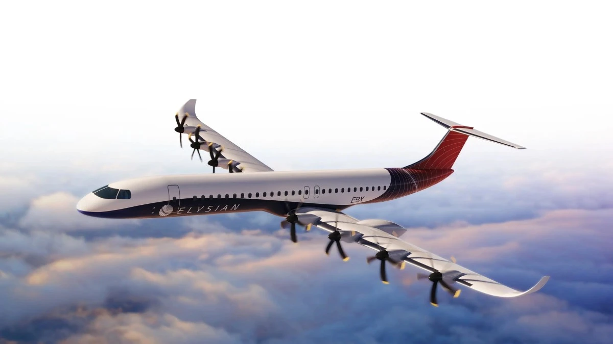

Spalinowe samoloty górują nad elektrykami. Ten model ma to zmienić
Anna BorzęckaSkomentuj
O ile na drogach pojawia się coraz więcej elektrycznych samochodów, tak elektryfikacja w lotnictwie przebiega bardzo powoli. Pewien holenderski startup o nazwie Elysian twierdzi jednak, że potencjał samolotów zasilanych elektrycznie jest niedoceniany. Zaprojektował on samolot, który ma to udowodnić.

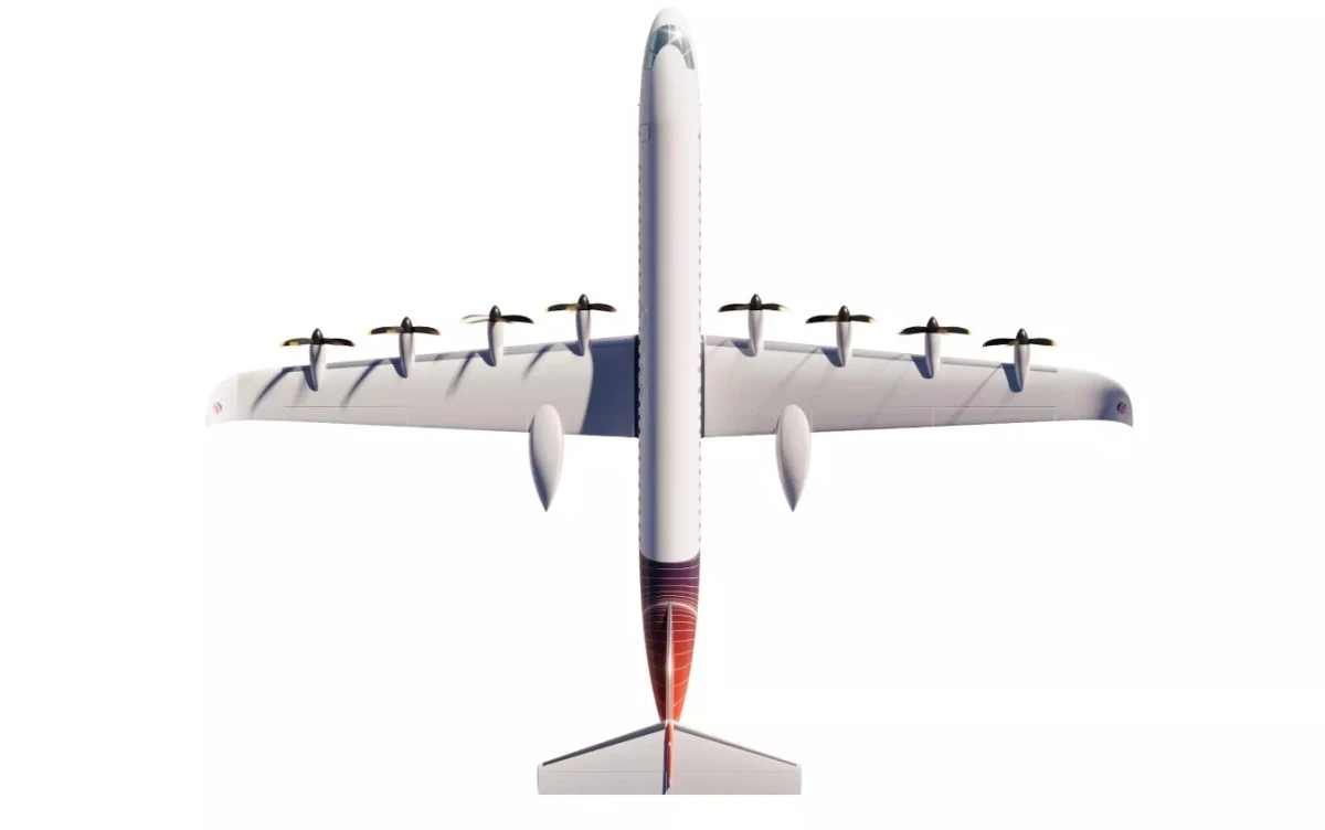

Elektryczny samolot Elysian EX9
Elysian EX9 – koncept samolotu. | Źródło: Elysian
E9X ma być dolnopłatem o rozpiętości skrzydeł wynoszącej blisko 42 metry i średnicy kadłuba wynoszącej 3 metry. Baterie mają być rozmieszczone w jego skrzydłach, ale tak, aby ciężar konstrukcyjny dolnych części skrzydeł nie był zbyt duży.
Samolot będzie też wyposażony w osiem śmigieł o średnicy 3,5 metra oraz turbogenerator umieszczony w tylnej części kadłuba. Turbogenerator nie będzie jednak środkiem zwiększającym zasięg pojazdu, a elementem, który zapewni awaryjną rezerwę energii. W przeciwnym razie E9X byłby samolotem hybrydowym.  Maksymalna masa startowa EX9 będzie wynosić 76 ton. 46% tej masy ma stanowić masa akumulatorów – 35 ton.

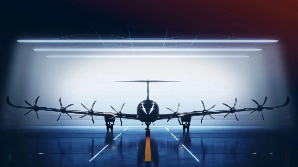

Daniel Rosen Jacobsen, dyrektor ds. biznesowych firmy Elysian i jeden z jej naczelnych współdyrektorów, twierdzi, że wprowadzenie samolotu E9X do produkcji będzie kosztować 8-10 miliardów dolarów. Póki co startup jest daleki od uzbierania kompletu funduszy, ale mimo to wierzy on, że jego elektryczny samolot wejdzie do użytku do 2033 roku. Czas pokaże, czy faktycznie do tego dojdzie.
