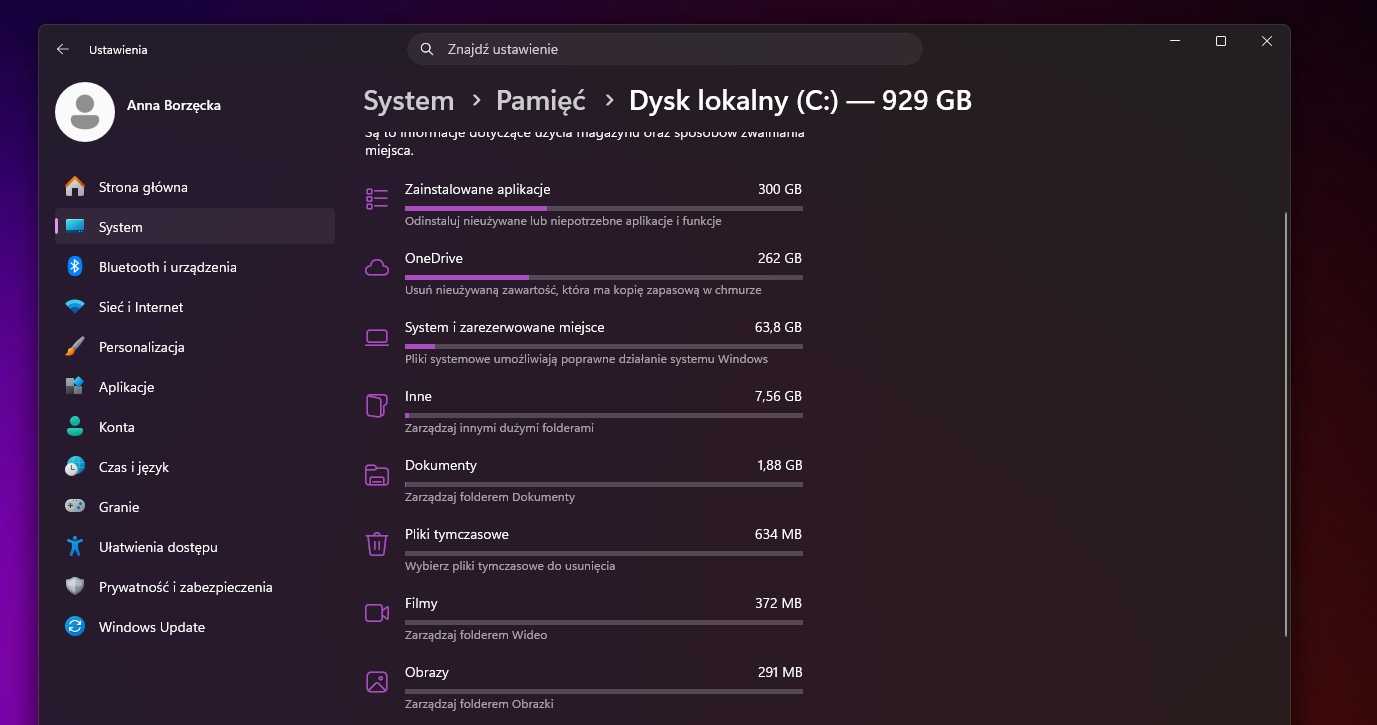

Jak sprawdzić, czy problem dotyczy Twojego komputera?
Najpierw przejdź do Ustawienia -> System -> Pamięć -> Pokaż więcej kategorii -> System i zarezerwowane miejsce. Jeżeli pliki systemowe Windows 11 zajmują podejrzanie dużo miejsca na dysku, zwłaszcza kilkadziesiąt lub kilkaset gigabajtów, warto sprawdzić rozmiar problematycznego dziennika.
