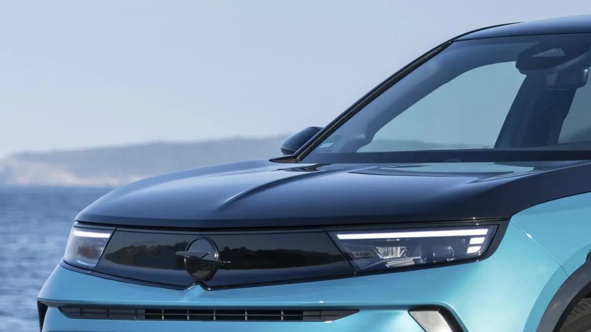

Opel Mokka GSE z Torsenem z przodu
Opel Mokka GSE dysponuje napędem o mocy 207 kW (281 KM) i maksymalnym momentem obrotowym równym 345 Nm. Przyspieszenie od 0 do 100 km/h zajmuje Mokce 5,9 sekundy, a prędkość maksymalna katalogowo to 200 km/h. Akumulator o pojemności całkowitej 54 kWh (51 kWh użyteczne), zapewnia zasięg do 336 km (według WLTP). Deklarowane zużycie energii w przypadku tego auta przyjmuje wartość 18,5 kWh/100 km.
Zdecydowanie godne wzmianki jest to, że Mokka GSE otrzymała napęd na przednie koła z klasycznym mechanizmem różnicowym o ograniczonym poślizgu typu Torsen, który pomaga skuteczniej przenosić moment obrotowy na koło o lepszej przyczepności. Opel zastosował również obniżone zawieszenie ze specjalnie opracowanymi elementami oraz amortyzatory z podwójnymi hydraulicznymi ogranicznikami dobicia.
Sportowy charakter Mokki GSE podkreślają czterotłoczkowe zaciski hamulcowe i tarcze Alcon o średnicy 380 mm. Ponadto auto zaopatrzone zostało w 20-calowe obręcze kół. Zmiany obejmują więc nie tylko napęd, ale co ważne układ hamulcowy i podwozie. Niewątpliwie są to istotne modyfikacje względem elektrycznej Mokki bez znaczka GSE, która dysponuje zdecydowanie mniejszą mocą, tj. 115 kW (156 KM), ale za to większym zasięgiem; do 403 km (WLTP).
