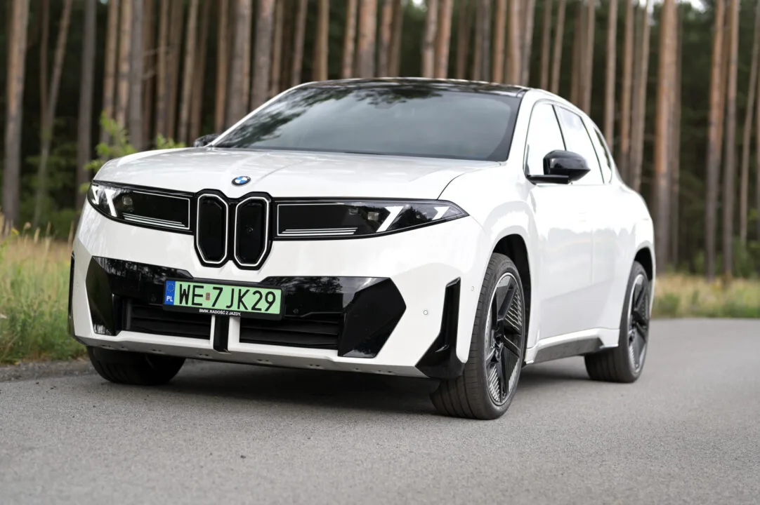

Nowoczesny, ale nie karykaturalny design
Bawarski elektryczny SUV klasy średniej, pozycjonowany w segmencie premium, wymiarami może konkurować z Audi Q6 e-tron, Porsche Macan Electric czy Teslą Model Y.
BMW określa sylwetkę iX3 mianem dynamicznej. W mojej ocenie jest nieco opasła, na co zdecydowanie wpływa długość, wysokość i szerokość bryły. Podobają mi się natomiast czysta linia całości (schowane klamki, zlicowane szyby i dopracowana aerodynamika). Z pewnością tego SUV’a nie da się pomylić z żadnym innym na ulicy. Całość wygląda nowocześnie, ma swój unikalny charakter i nie próbuje na siłę udowadniać, że jest samochodem elektrycznym.
Patrząc na auto z profilu widać spore podobieństwo do obecnego X3. Dużo więcej dzieje się z przodu. Postawiono na zdecydowanie węższe atrapy chłodnicy. Nerki, reflektory oraz poziome elementy świetlne zostały zaprojektowane jako jedna kompozycja. Opcjonalne podświetlenie Iconic Glow obrysowuje nerki światłem, dzięki czemu po zmroku cały przód nabiera zupełnie innego charakteru.
Moją uwagę przykuły też reflektory. Zamiast klasycznych okrągłych lamp mamy pionowe, lekko odchylone na zewnątrz elementy świateł dziennych, które pełnią również funkcję kierunkowskazów. Do tego dochodzą poziome elementy świetlne rozciągające się w kierunku nerek. Warto przypomnieć, że w nowym BMW X5 (G65) bawarczycy poszli jeszcze dalej implementując nowe adaptacyjne reflektory LED z podwójnym motywem „X”.
Co z tyłem? Tutaj najbardziej rzucają się w oczy szerokie tylne lampy. BMW rozciągnęło je mocno w kierunku środka klapy. Nie tworzą jednak ciągłej listwy świetlnej. Każda z lamp pozostaje osobnym elementem, a geometryczne, ukośne linie LED, są interpretacją charakterystycznego dla marki motywu L-shaped, czyli lamp w kształcie litery „L”.
Początkowo nie byłem przekonany do designu przodu samochodu. Jednak finalnie biała wersja kolorystyczna upiększona licznymi, czarnymi wstawkami naprawdę może się podobać. Dominuje tutaj minimalizm bez zbędnych przetłoczeń i ozdobników.
