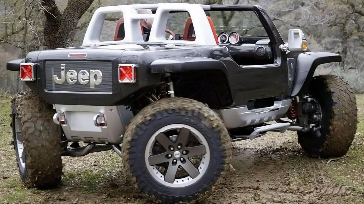

W 2005 roku Jeep pokazał samochód, przy którym większość współczesnych koncepcyjnych aut wygląda jak projekty z działu księgowości. Jeep Hurricane miał dwa silniki 5.7 V8, cztery skrętne koła, 37-calowe opony i ponad 1000 Nm momentu obrotowego. Potrafił również poruszać się bokiem, a w odpowiednim trybie obrócić się praktycznie wokół własnej osi. Co najważniejsze Jeep Hurricane naprawdę jeździł, nie był makietą.

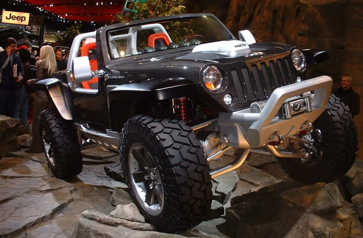

Jeep Hurricane zadebiutował w styczniu 2005 roku podczas North American International Auto Show w Detroit. Chrysler nie próbował nawet udawać, że jest to kolejny model przygotowywany do produkcji. Samochód miał być odzwierciedleniem tego, co można zrobić z marką Jeep, kiedy inżynierowie dostaną wyjątkowo dużo swobody i zaczną projektować pojazd pod kątem tego co jest technicznie możliwe, ale niekoniecznie (finansowo) rozsądne.

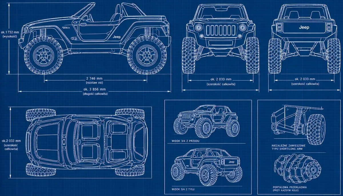

Do tego dochodziło niezależne zawieszenie wszystkich kół typu short/long arm (SLA) oraz amortyzatory śrubowe (coil-over) z zewnętrznymi zbiornikami. Chrysler deklarował 20 cali skoku zawieszenia, czyli około 508 mm. Jednak podczas testów okazało się, że rzeczywisty skok to 18 cali, z czego 9 cali przypadało na pracę w górę i 9 cali w dół.

Samochód miał 363 mm (14,3 cala) prześwitu. Na 20-calowych felgach zamontowano terenowe opony 305/70R20. Kąt natarcia wynosił 64 stopnie, natomiast kąt zejścia aż 86,7 stopnia. Ten ostatni parametr wygląda wręcz absurdalnie. Hurricane miał więc nie tylko wyglądać jak terenówka, ale rzeczywiście był zaprojektowany z myślą o ekstremalnej off-road’owej jeździe.

Hurricane otrzymał lekką, wykorzystującą włókno węglowe konstrukcję nadwozia, a elementy układu napędowego i zawieszenia były z nią bezpośrednio zintegrowane. Pod spodem zastosowano również aluminiowy element pełniący funkcję ochronną dla podwozia. Samochód miał około 3856 mm długości, 2033 mm szerokości, a rozstaw osi wynosił 2746 mm. Szacunkowa masa pojazdu to 1746 kg. Jeep był autem dwuosobowym.
