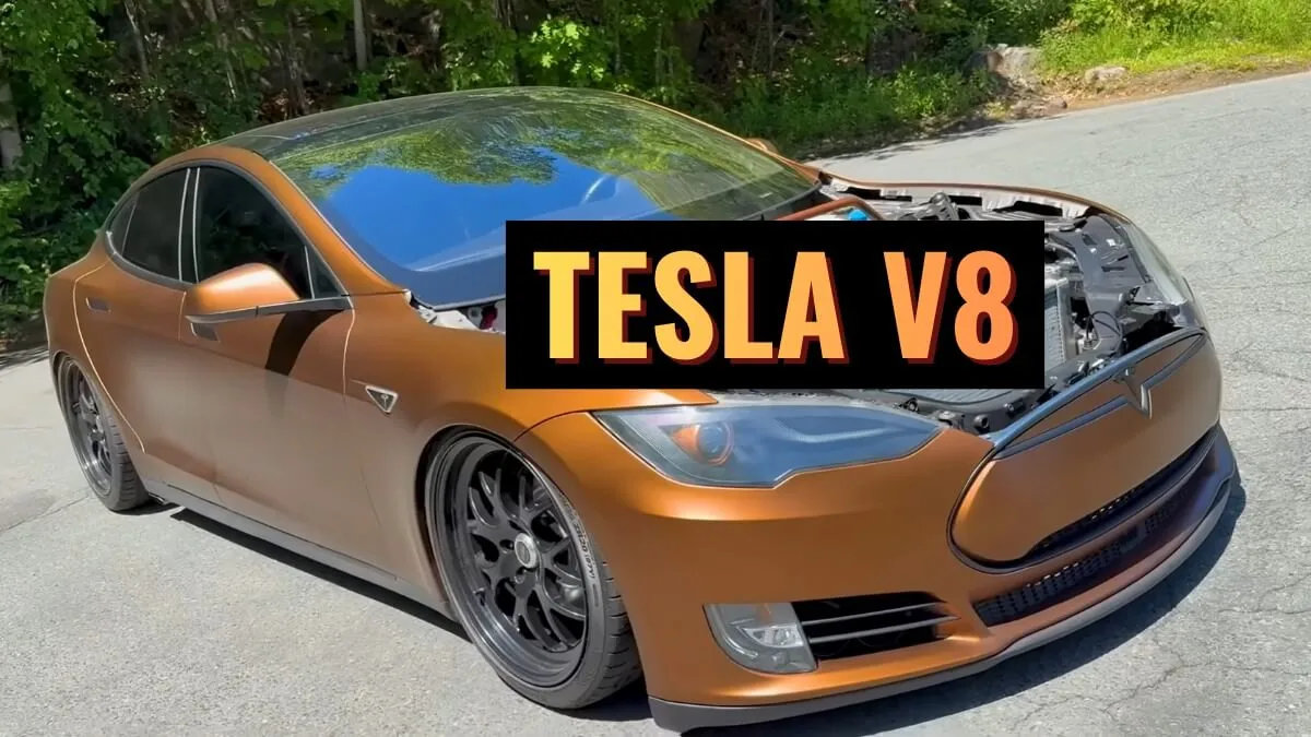

Ostatnio zastanawiałem się, co stało się z niezwykłym projektem Tesli z silnikiem V8. Kilka lat temu Rich Benoit z kanału Rich Rebuilds zrobił coś, co było jednocześnie kontrowersyjne, ale i ekstrawaganckie. Do całkowicie uszkodzonej podczas powodzi w Huston Tesli Model S P85D z 2015 roku wstawił 6,2-litrowe V8 LS3 z Chevroleta Camaro SS. Auto nazwane ICE-T (Internal Combustion Engine Tesla) po przebudowie trafiło na targi motoryzacyjne SEMA 2021, a następnie legalnie wyjechało na drogę. To tak pokrótce. Historia jest jednak znacznie dłuższa i naprawdę interesująca.
Czym wyróżniał się ten projekt od wielu innych (najczęściej „instagramowych”) przedsięwzięć? Tym, że tą Teslą z silnikiem V8, można było poruszać się bez problemu, legalnie po drodze publicznej. Wymagało to oczywiście sporych nakładów pracy, m.in. stworzenie miejsca dla klasycznej skrzyni biegów i wału napędowego, zamontowanie układu paliwowego, wydechu czy poradzenie sobie z całą elektroniką Tesli. Za sterowanie silnika V8 LS3 odpowiadał niezależny ECU Haltech, a samochód otrzymał sekwencyjną skrzynię biegów Tremec TR6060 i napęd na tylne koła.

Po efektownym debiucie na SEMA, Tesla ICE-T przez kolejne lata wędrowała między różnymi osobami (najczęściej youtuberami) i warsztatami chcącymi zrobić jak najwięcej przyciągającego uwagę „kontentu”. RB planował ponownie zająć się swoim projektem, publikując czerwcu 2025 roku film zatytułowany „Why the World’s First V8 Tesla Failed” (dostępny poniżej). W opisie filmu znalazło się wymowne zdanie: „She is finally home to daddy Rich”, ale w samym już materiale Rich stwierdza, że inni kierowcy przejechali tym samochodem więcej niż on sam, przez co przestał czuć, że to nadal jego auto.
Naprawy i modyfikacje ICE-T w najbliższej przyszłość?
Powrót ICE-T do domu nie oznaczał jednak powrotu idealnie działającego samochodu i końca prac nad Teslą, wręcz przeciwnie. Samochód wrócił do twórcy z licznymi usterkami i niedokończonymi modyfikacjami. Z materiału wideo dowiadujemy się o problemach związanych z dławieniem, przegrzewaniem się silnika oraz innych tematach wymagających poprawy. Przykładowo od czasu instalacji kompresora Magnuson nie przeprowadzono indywidualnego strojenia. W planach była również rezygnacja z pneumatycznego zawieszenia, (które przygotowano w dużej mierze pod kątem targów SEMA) na rzecz zawieszenia gwintowanego. Taka zmiana miała przede wszystkim poprawić właściwości jezdne auta.
Problematyczna pozostawała również konstrukcja nadwozia. Po usunięciu ciężkiego pakietu baterii, szczególnie podczas dynamicznej jazdy, struktura zaczynała nadmiernie pracować. Ponadto jeden z elementów tylnej części podwozia uległ uszkodzeniu. Konieczne więc było dodatkowe wzmocnienie konstrukcji. Rich planuje również wrócić do klasycznego rozmieszczenia biegów w układzie „H”, aby auto nadawało się do codziennej jazdy, a nie tylko na tor.
