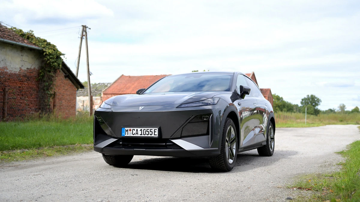

Design. Europejski sznyt z turyńskiego studia
Deepal S07 nie wygląda jak przypadkowy SUV z Chin. Ma ostro narysowany przód, wyraźne przetłoczenia i mocno opadającą linię dachu. Moje pierwsze skojarzenie to Lamborghini Urus, choć podobieństwo dotyczy przede wszystkim ogólnej sylwetki.
Testowany egzemplarz miał ciemnoszary lakier i ciemne wnętrze. To stonowana konfiguracja, która dobrze podkreśla bryłę nadwozia. Samochód zwracał uwagę podczas tygodnia testowego, a osoby, które pytałem o wygląd, oceniały go pozytywnie. Projekt powstał w studiu w Turynie pod kierownictwem Bertranda Bacha, który wcześniej pracował dla Volkswagena, współtworzył też projekty dla marek takich jak Opel, Vauxhall oraz Saab.
Nadwozie ma 4750 mm długości, 1930 mm szerokości i 1625 mm wysokości. Mamy zatem do czynienia z dość dużym SUV-em wymiarami zbliżonym do Tesli Model Y, który można traktować jako samochód rodzinny. Rozstaw osi wynosi 2900 mm, tyle samo co w Kii EV6 i zaledwie o 10 mm więcej niż wspomnianej już Tesli.
Jakość montażu oraz zastosowanych materiałów robi naprawdę dobre wrażenie. Nie zauważyłem wyraźnych niedoróbek w spasowaniu elementów, a poszczególne części wnętrza sprawiają wrażenie solidnie osadzonych. Nic nie wygląda na przypadkowe czy zrobione po kosztach. Materiały są przyjemne w odbiorze, a całość prezentuje się nowocześnie i estetycznie.
Z przodu nie ma klasycznego grilla. Wąskie światła do jazdy dziennej LED umieszczono wysoko, a główne reflektory znajdują się niżej, w ciemnych wnękach zderzaka. Tył jest równie charakterystyczny. Nad szybą znajduje się spojler dachowy, a przez szerokość klapy biegnie listwa świetlna LED.
