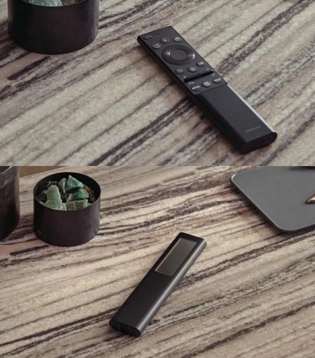

Na początek, zanim przejdę do meritum, króciutkie wprowadzenie. W ostatnich latach Samsung dokonał znaczących zmian w pilotach dołączanych do telewizorów. Wspomnę w tym miejscu o bardzo udanym modelu, który ostatni raz pojawił się w serii TV w 2019 r. Metalowe wykończenie i jakość użytych materiałów robiły bardzo duże wrażenie (foto poniżej).
Pilot TV Samsung
Pilot TV Samsung z 2019 r.
W 2020 r. Samsung wprowadził nową odświeżoną wersję – była ona wykonana z solidnie wyglądającego tworzywa. Niestety zaczęły pojawiać się pierwsze minimalne problemy. Podczas nawigacji słychać było plastikowy odgłos przy przyciskaniu niektórych klawiszy.
Pilot TV Samsung 2020
Pilot TV Samsung z 2020 r.
W 2021 r zadebiutowała pierwsza generacja SolarCell, którą opisywałem przy okazji recenzji Mini LED Neo Qled 65” QN95A. Już wtedy zaistniały wątpliwości, co do skuteczności i możliwości użytej technologii solarnej. Jednakże uznałem wtedy, że problem tkwi w tzw. chorobie wieku dziecięcego i zapewne w przyszłych latach efektywność panelu solarnego będzie znacznie wyższa. Nic bardziej mylnego.

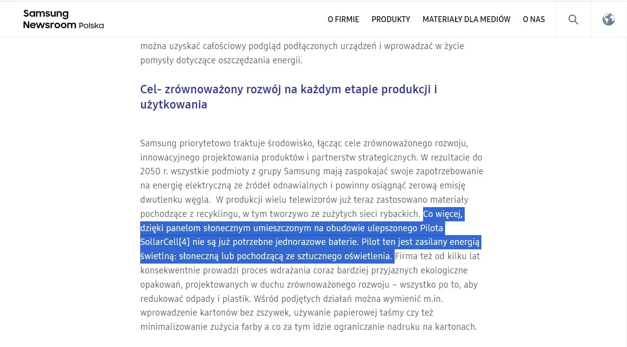

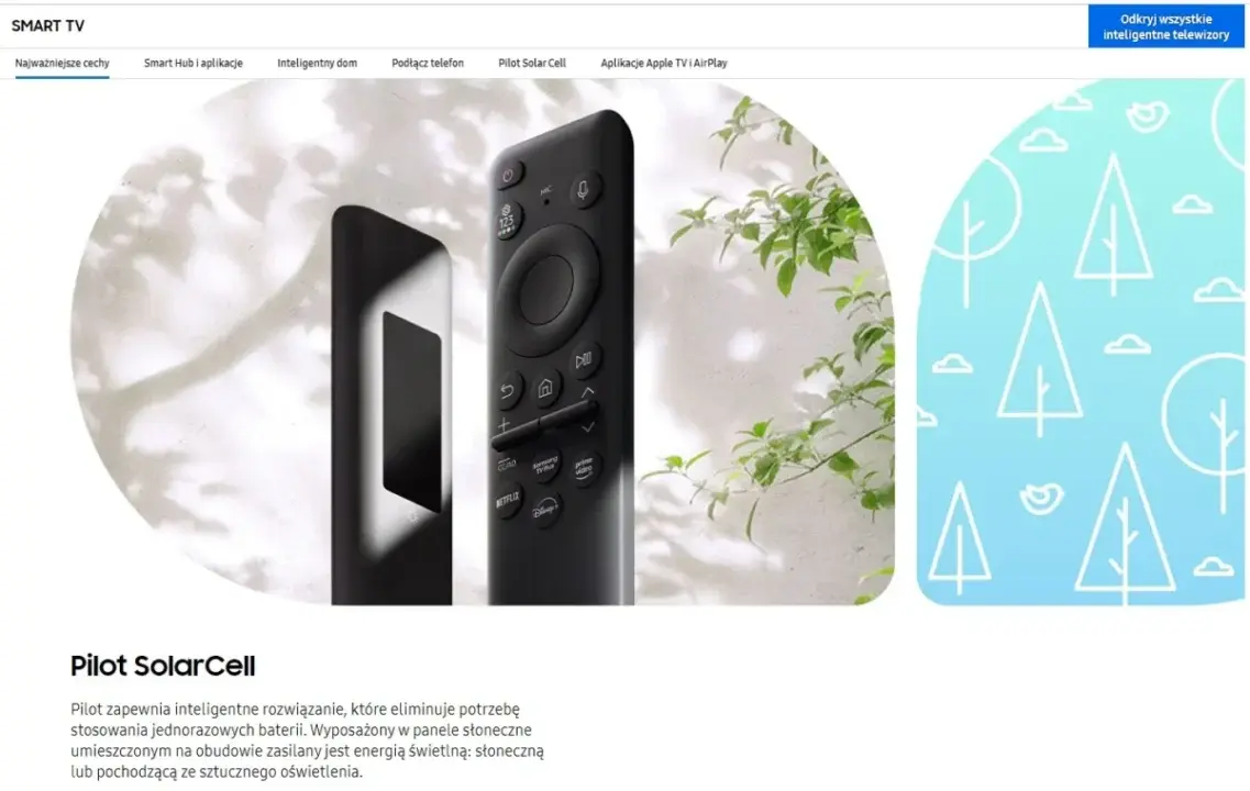

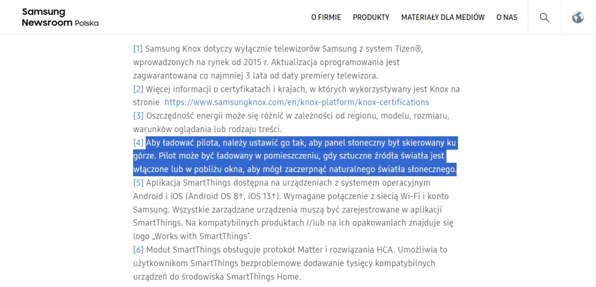

Najnowszy Samsung SolarCell według informacji producenta może być ładowany na kilka sposobów.
 Źródło: biuro prasowe Samsung Polska

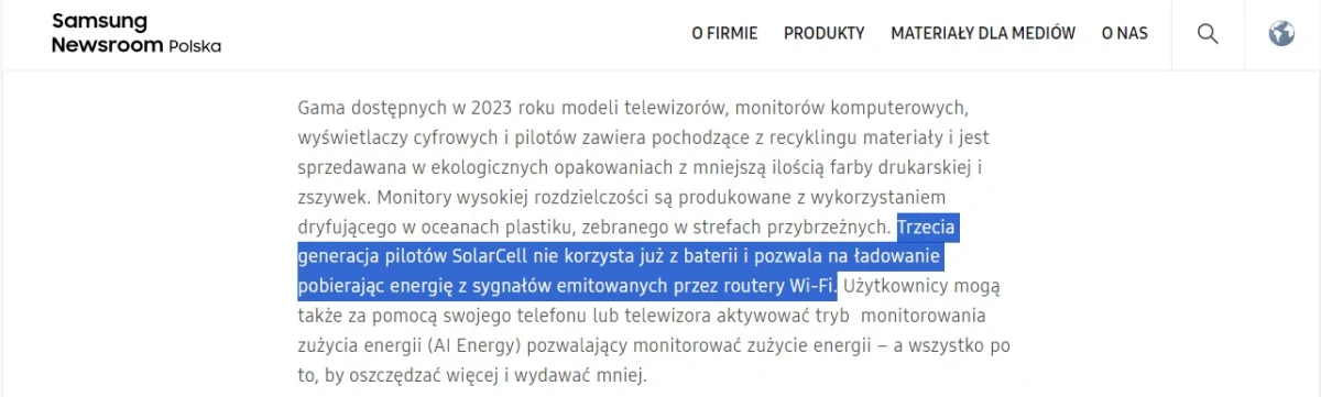

W innych materiałach dostępnych na stronie biura prasowego Samsung, czytamy o możliwości zasilania pilota za pomocą Wi-Fi.
Obrazek posiada pusty atrybut alt; plik o nazwie PilotTV_SolarCell_foto_3.webp

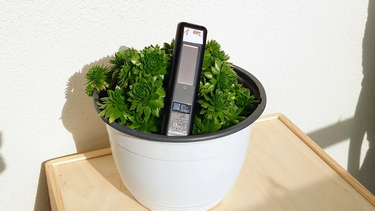

Według informacji z Samsung zasilanie solarne odbywa się zarówno przy wykorzystaniu światła sztucznego, jak i naturalnego. Fakt, takie rozwiązanie było dostępne w pierwszej generacji SolarCell, które notabene opisałem w wspomnianej recenzji Neo QLED QN95A w 2021 r. Z moich obserwacji (na bazie testu polegającego na pozostawieniu SolarCell z 2023 r. na parapecie przez okres kilku dni) wynika, iż panel solarny nie dokonał żadnej absorpcji światła – poziom baterii nie uległ zmianie. W menu ustawień TV znajdziemy informację, że solarne ładowanie jest wyłącznie możliwe w sztucznym świetle.

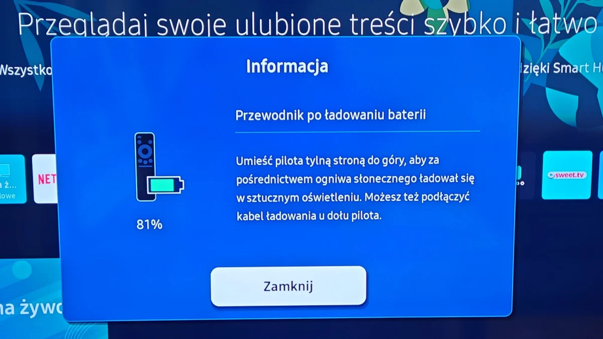

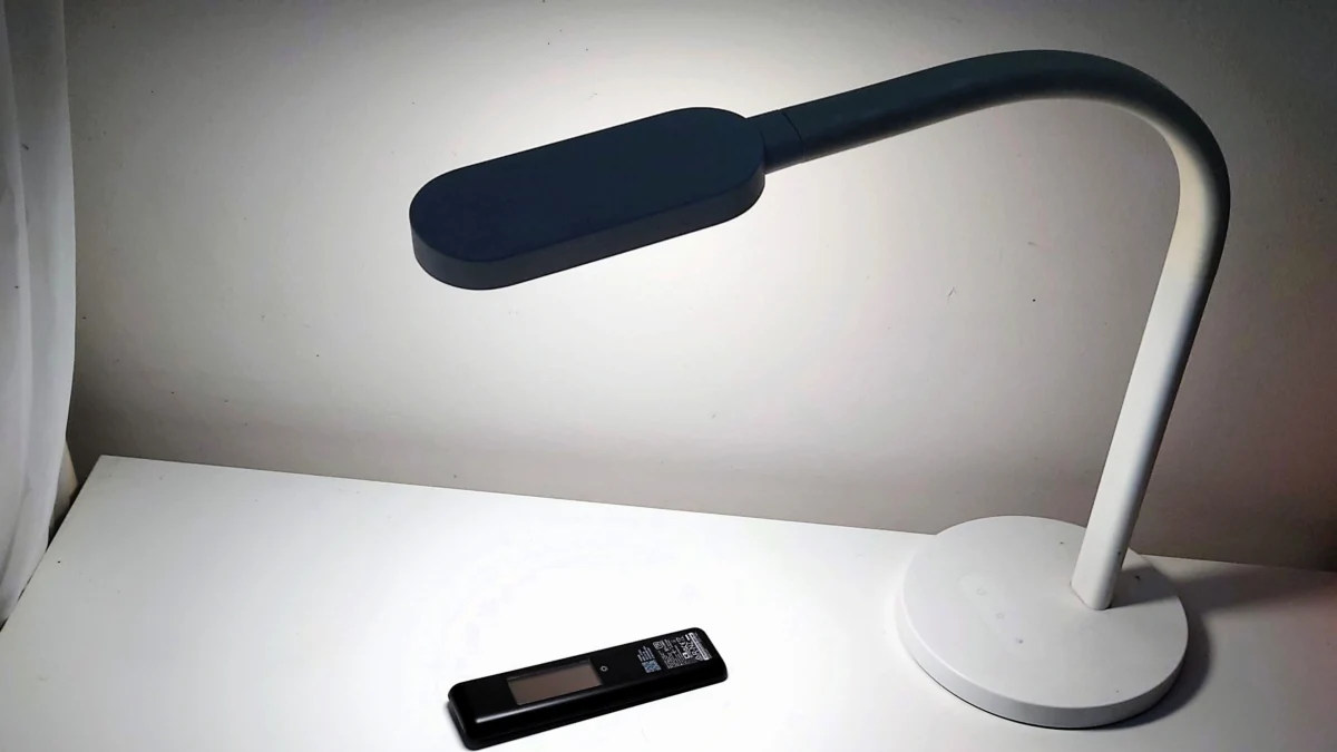

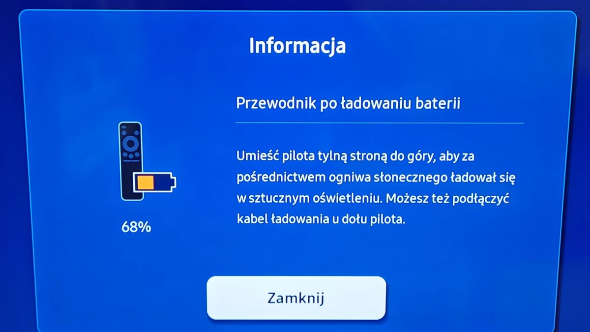

SolarCell z 2023 r. (numer 2) przez okres czterech dni (po kilka godzin dziennie) znajdował się pod różnymi źródłami światła (lampka biurkowa, lampka przenośna, oświetlenie lustra żarówką led o mocy 4W, światło barwy żółtej, zimnej). W końcu poziom naładowania drgnął z 65% na 68% – prawdziwy sukces. Jednak, długi czas, w jakim odbywało się tak zwane naświetlanie, było absolutnie niewspółmierne do efektu końcowego – całe 3 p.p. na plus. Pomijam zużycie energii… gdzie tu ekologia?
Menu TV Samsung 55” Q80C
Warto wspomnieć, że warunki w jakich odbywały się owe naświetlania były wręcz idealne, ba – laboratoryjne. Zaznaczę, że w normalnych warunkach, gdzie źródło światła znajduje się zazwyczaj na suficie, czyli w dużej odległości od panelu solarnego, tempo ładowanie zapewne będzie przebiegała znacznie wolniej.

Ładowanie pilota Samsung przy pomocy Wi-Fi
Zasilanie baterii znajdującej się w SolarCell przy wykorzystaniu Wi-Fi ma pewne ograniczenia. Po pierwsze, może ono odbywać się wyłącznie wówczas, kiedy nasz router emituje sygnał w paśmie 2,4 GHz. Po drugie, pilot musi znajdować się nie dalej niż 5 cm od routera. Dostosowałem się, zatem to wyżej wymienionych zaleceń producenta i zostawiłem urządzenia (numer 2 – stan akumulatora 68%) na 72 godziny.  Pilot przez pełne trzy dni był w stanie za pomocą fal Wi-Fi zasilić się dokładnie o 0%. Co więcej, po kilku godzinach znów sprawdziłem ten pilot i ku mojemu zdziwieniu stan baterii obniżył się do poziomu 65%.

W trakcie rozmowy z przedstawicielem Samsunga, spotkałem się z opinią, że właściwszą nazwą dla opcji zasilania solarnego, Wi-Fi powinno być tzw. podtrzymywanie energii (powinna być określana mianem koncepcji pomocniczej). Niestety i to stwierdzenie łatwo można obalić. Pilot numer 1 (stan naładowania 84%) w dniu 12 października został pozostawiony pod lampką biurkową (barwa światła zimna) na około 10 godzin. Stan akumulatora po tym czasie, dnia 13 października po ponownym sparowaniu z TV wskazywał 81%. W tym miejscu, komentarz jest w mojej ocenie zbędny.

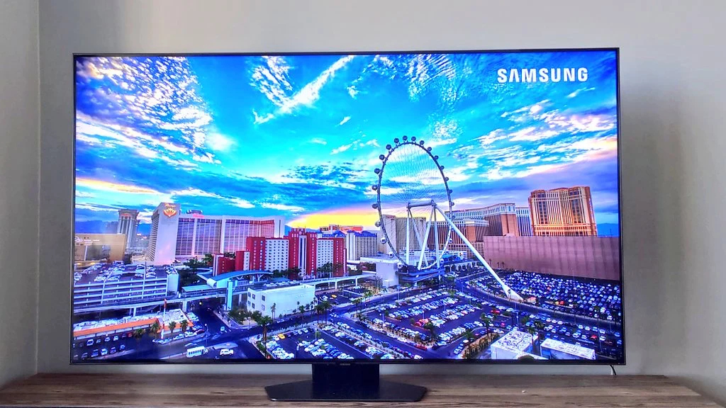

W mojej ocenie nowy pilot nie zachwyca i pomijam wyżej opisane problemy z efektywnością ładowania solarnego lub przez Wi-Fi, ale po kolei. Jeśli zestawimy SolarCell III Gen z TV Samsung Q80C to wszystko gra. Na marginesie QLED 55” Q80C w kwocie około 4700 zł (niektóre sieci handlowe) przy użyciu, którego przeprowadzałem testy, jest bardzo dobrym telewizorem zasługującym na rekomendację.
Samsung QLED 55” Q80C

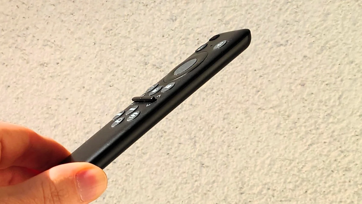

Nowy pilot jest lekki, sprawia wrażenie wykonanego ze słabej jakości materiału, aż strach pomyśleć co się z nim mogłoby stać po upadku z wysokości około jednego metra na twardą podłogę.
Pilot Samsung SolarCell
Pilot Samsung SolarCell 2023 r.
Tak, wiem do wytworzenia tego akcesorium użyto plastik z recyklingu. Bardzo to dobry eko-pomysł, szkoda tylko, że efekt końcowy jest tak mizerny.

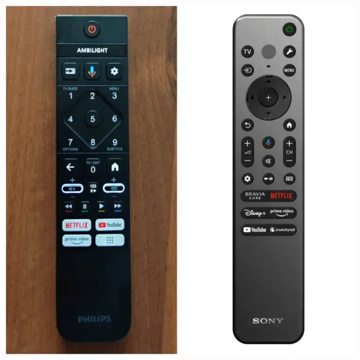

Warto w tym miejscu wskazać, jak inni producenci podchodzą do tematu smart premium pilotów. Sony (modele Mini LED X95L oraz QD-OLED A95L) oferuje podświetlana klawiaturę, front szczotkowany z aluminium.
Pilot Samsung SolarCell oraz Pilot Sony
 Pilot do telewizorów marki Philips i Sony
Philips w modelu OLED 908 zastosował podświetlenie, również numerycznego panelu. Całość jest bardzo ładnie, subtelnie wykonana. Zamiast klasycznych baterii AAA wykorzystano akumulator, który jest zasilany za pomocą portu USB typu-C (identyczne rozwiązanie, jak w SolarCell Remote Samsung).
Jak widać na załączonym powyżej obrazku, Samsung na tle konkurencji wypada blado. Wielka szkoda, bo jeszcze parę lata temu było znacznie lepiej – choćby już wspomniany metalowy pilot z 2019 r.
