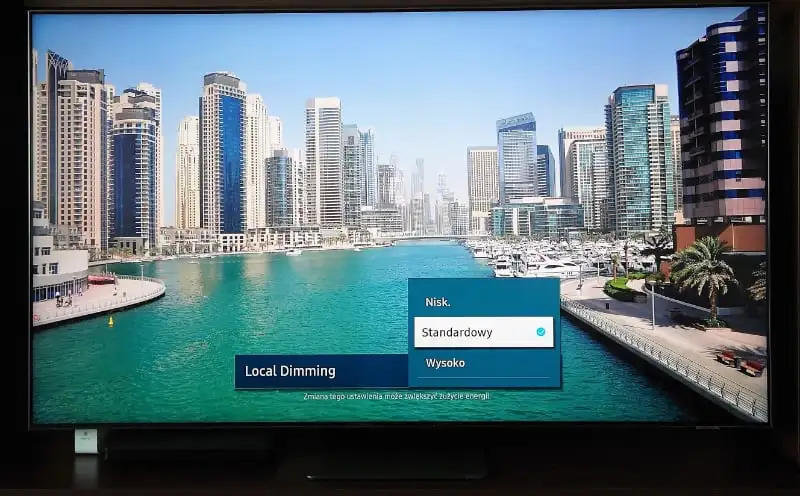

Jak już wspominałem, QN95A jest Mini LEDem. W wielkim skrócie – technologia ta opiera się na zamontowaniu tysiąca małych diod LED, które podświetlają matrycę. Dodatkowo wykorzystano system lokalnego wygaszania (local dimming), składający się z kilkuset stref. Połączenie tych dwóch elementów pozwala uzyskać lepszą i głębszą czerń względem tradycyjnych TV LCD LED oraz wyższy poziom luminancji w porównaniu do OLEDów. Czytelnikom chcącym pogłębić swoją wiedzę w temacie technologii Mini LED, polecam tekst „Wszystko, co powinieneś wiedzieć o telewizorach Mini LED”.
Neo QLED – Mini LED made in Samsung
Z nieoficjalnych informacji, do których udało mi się dotrzeć kilkanaście tygodni temu, wynika, że w QN95A znajdziemy 9 504 diody LED oraz 792 strefy lokalnego wygaszania (44 x 17 w poziomie oraz pionie). Według moich ustaleń, najprawdopodobniej stref jest jednak 731 (43 x 17). Jedno jest pewne: w recenzowanym urządzeniu mamy ponad 700 stref, co jest bardzo dobrym wynikiem.

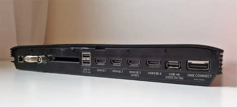

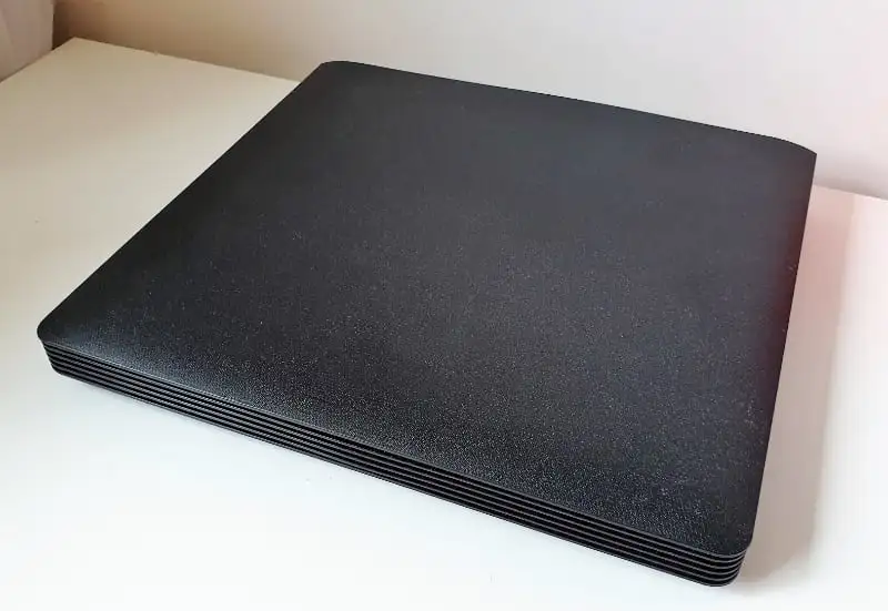

Neo QLED QN95A w porównaniu do innych telewizorów 4K koreańskiego producenta został wyposażony w moduł One Connect. W tym roku moduł poddano liftingowi, w efekcie otrzymał on bardziej nowoczesny wygląd – zmiana na duży plus.
Gwoli wyjaśnienia mniej zorientowanym czytelnikom, moduł One Connect to niewielkie płaskie „pudełko” (o wymiarach: 30,5 cm dł. x 3,5 cm wys. x 33 cm szer.), w którym zlokalizowano wszystkie złącza, m.in.: gniazdo zasilania, 4 HDMI 2.1 (w tym jedno eARC), 3 USB 2.0, wejście antenowe, slot na moduł CL+. Oba urządzenia (TV i One Connect) są połączone ze sobą tylko jednym cienkim optycznym kablem (długości 2,5 m), który zapewnia przepływ energii elektrycznej oraz transmisję sygnału z telewizji satelitarnej, kablowej, pendrive, dysku zewnętrznego, odtwarzacza Blu-Ray, Soundbar, itp.
Recenzja Samsung Neo QLED 65” QN95A
One Connect sprawdza się przede wszystkim w przypadku, gdy telewizor znajduje się na ścianie lub na odsłoniętym stoliku – wszędzie tam, gdzie zależy nam na zminimalizowaniu okablowania sprzętu. W sytuacji, w której odbiornik jest umiejscowiony we wnęce, zabudowie (czyli mamy ograniczony dostęp do złącz), użytkownik QN95A ma zapewnioną łatwiejszą/wygodniejszą instalację np. pendrive, dysku zewnętrznego (wszystkie złącza znajdują się w module, a nie na tylnej części TV).

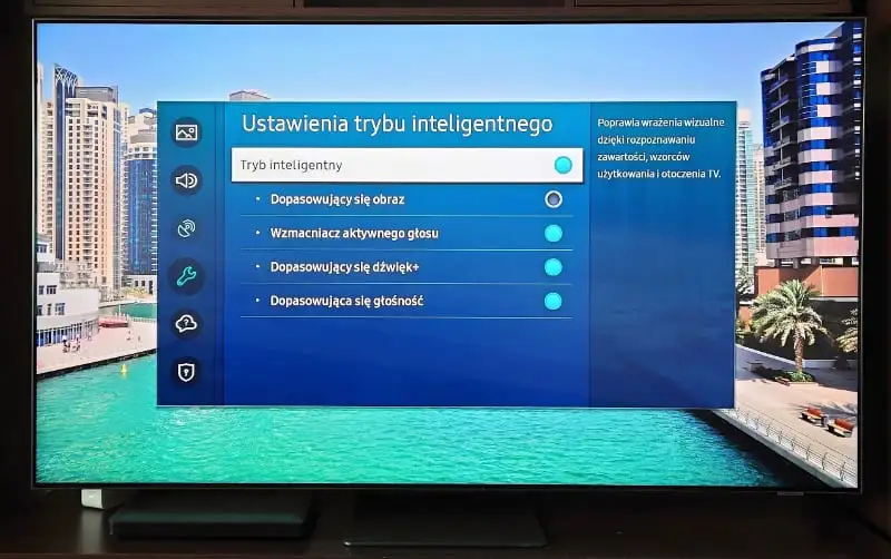

Zapewne wielu użytkowników po skonfigurowaniu telewizora włączy tzw. tryb inteligentny, który działa na kilku płaszczyznach. Jedną z nich jest opcja „dopasowujący się obraz”, „w założeniu zapewniająca najlepszą jakość w czasie rzeczywistym”. Algorytm optymalizuje jasność na podstawie zarówno oglądanych treści, jak i natężenia światła w pomieszczeniu. Finalnie obraz po aktywacji tego rozwiązania jest tzw. delikatnie podbity, pojawia się większe nasycenie kolorów oraz większa jasność. Szczerze mówiąc, wygląda to trochę nienaturalnie. Niemniej jednak funkcja „dopasowujący się obraz” sprawdza się mniej lub bardziej, kiedy w pokoju występuje bardzo duże nasłonecznienie oraz przy okazji emisji filmów animowanych. W trakcie kilkutygodniowego testu QN95A, moja 6-letnia córka zawsze rano podczas oglądania bajek prosiła o włączenie tzw. trybu jaskrawego (tak go nazwała). Na pytanie dlaczego, co jej się w nim podoba, odpowiadała: „tata, no jest jaśniejszy, dużo kolorów, jest po prostu fajniejszy”.

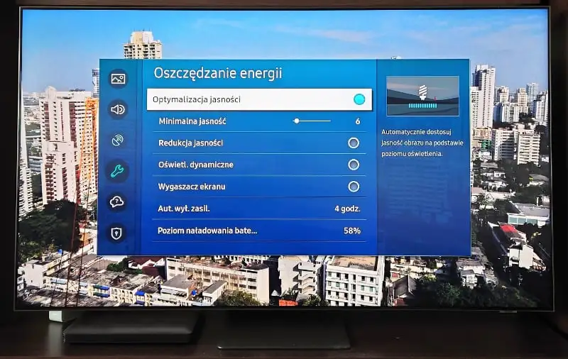

W ustawieniach obrazu znajdziemy m.in. tryb „Film” oraz „Filmmaker” – były one przeze mnie najczęściej wykorzystywane wieczorem. I tu drobna uwaga w odbiorniku znajdziemy „optymalizację jasności”, która automatycznie dostosowuje jasność na podstawie tylko i wyłącznie poziomu oświetlenia – warto aktywować to rozwiązanie dla wyżej wymienionych dwóch trybów.

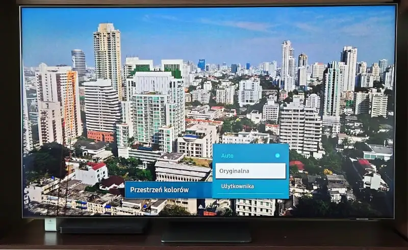

Warto również zajrzeć do ustawień eksperckich obrazu, a dokładniej do „ustawienia przestrzeni”, dotyczącej gamutu barw. Podczas oglądania filmów w HDR10 oraz transmisji z Euro 2020 na kanale TVP 4K w HLG dla Filmmaker jest przewidziana opcja „Auto”, a dla „Film” „Oryginalny”. Natomiast dla treści SDR producent pozamieniał te wartości: Filmmaker oferuje Oryginalny, a „Film” – Auto. Jak łatwo się domyślić, przestrzeń kolorów w tych dwóch wariantach (Auto, Oryginalny) jest nieco inna. Jednym słowem – mały miszmasz; polecam, zatem sprawdzić „ustawienia przestrzeni” i dokonać wyboru według własnych preferencji.

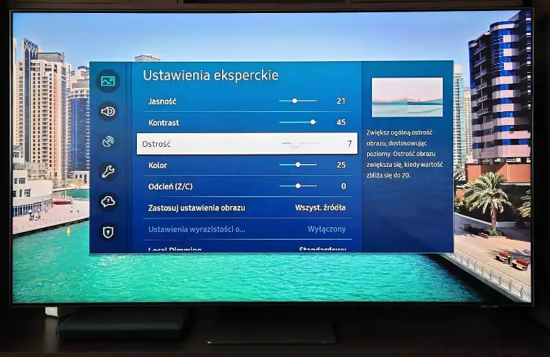

W przypadku treści SDR w niższej rozdzielczości np. z TV kablowej sugeruję włączenie opcji „Ostrość” np. na wartość 6, gdyż funkcja ta jest nieaktywna w obu powyżej opisywanych trybach, a przynosi realne korzyści w materiałach będących w słabszej jakości, np. sygnał kablowy.

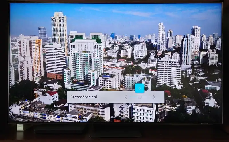

Dla osób, które często oglądają filmy w HDR10, w których występuje duża ilość ciemnych scen, pomocnym rozwiązaniem może okazać się funkcja „Szczegóły w cieniach”. Za pomocą suwaka (skala -5 do +5) mamy możliwość dokonania korekty, co znacząco wpływa na uwypuklenie detali w cieniach.

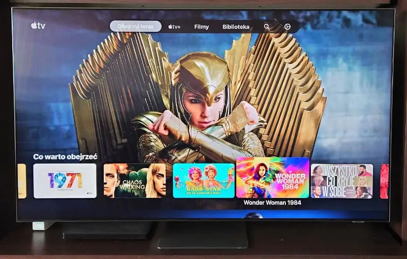

W telewizorze znajdziemy wszystkie najważniejsze aplikacje VOD, które działają bez zastrzeżeń, np. Rakuten, Prime Video, Netflix, TVP VOD, w tym Apple TV. Odbiornik jest kompatybilny z AirPlay2, co w bardzo dużym stopniu ułatwia parowanie sprzętu np. z iPhone/iPad.

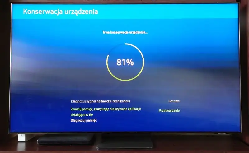

„Konserwacja urządzenia” to zbliżone rozwiązanie do tego, jakie można spotkać w telefonach Samsung. Zwiększa m.in. wydajność i pojemność systemu, zamyka nieużywane aplikacje. Ponadto z poziomu aplikacji możemy wykonać diagnostykę sprzętu (test wideo, test obrazu, test dźwięku, itp.) oraz zarządzać pamięcią masową.

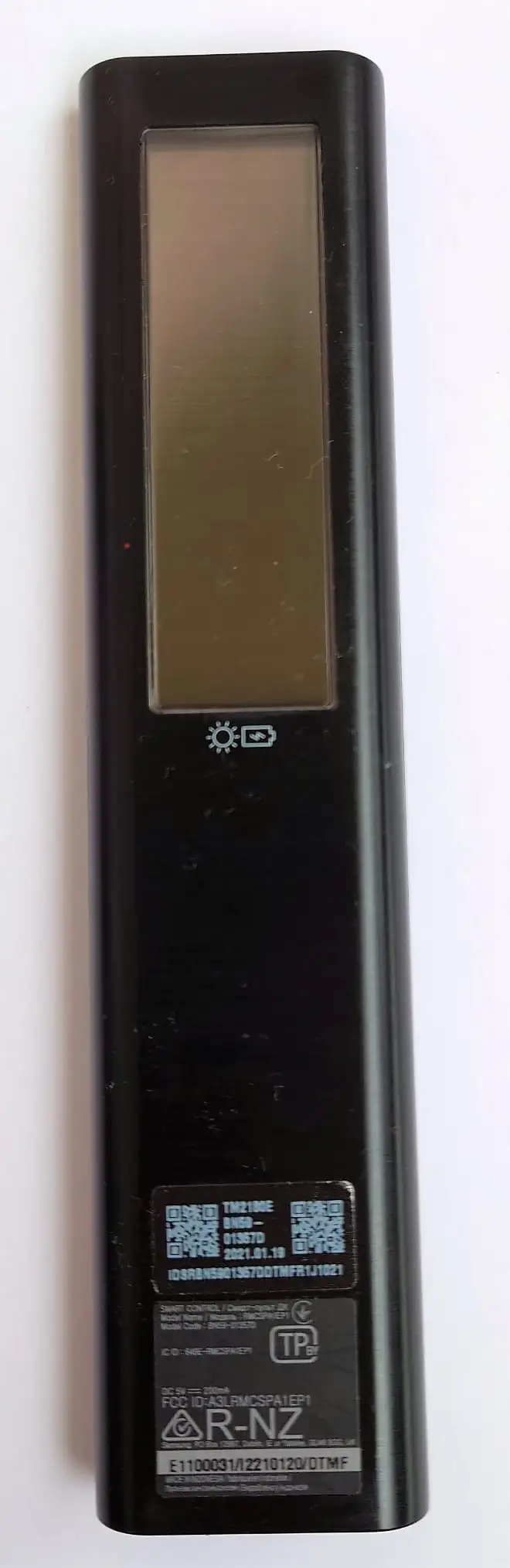

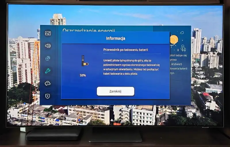

W tym roku Samsung zaprezentował nowy pilot. Oprócz zmian design pojawiły się nowe rozwiązania odnośnie wariantów ładowania. W urządzeniu zamontowano panel solarny oraz zainstalowano stały akumulator (brak klasycznych baterii np. AAA R03, AA R6). Pilot jest zasilany energią pochodzącą zarówno ze światła naturalnego (słońce), jak i sztucznego (np. nocna lampa). Tyle w teorii, w praktyce wygląda to trochę mniej spektakularnie, wręcz rzekłbym słabo. Ponadto istnieje możliwość naładowania baterii (USB typu C) za pośrednictwem ładowarki od smartfona – sprawdziłem tą opcję i działa bez zastrzeżeń. Co ważne, użytkownik wchodząc w ustawienia menu w TV, jest w stanie sprawdzić poziom naładowania akumulatora.
Postanowiłem zatem wykonać mały test, odłożyłem pilot na trzy doby w nasłonecznione miejsce blisko okna, na parapet. Oczywiście wziąłem pod uwagę fakt, że urządzenie podczas ładowania energią świetlną musi być odwrócone tak, aby do panelu solarnego, który jest na spodzie (rewers) mogło dotrzeć światło. Poziom naładowania akumulatora przed testem wynosił 58%. Po trzech dniach i ponownym sparowaniu TV vs. pilot, system najpierw pokazał 65%, a następnie po kilku minutach pojawiło się 61%. Podsumowując, jeden dzień ładowania solarnego pozwala zasilić akumulator o 1%. Czy to dużo, czy mało, pozostawiam bez komentarza. Sprawa została zgłoszona do Samsung, firma obecnie jest na etapie weryfikowania tej kwestii.

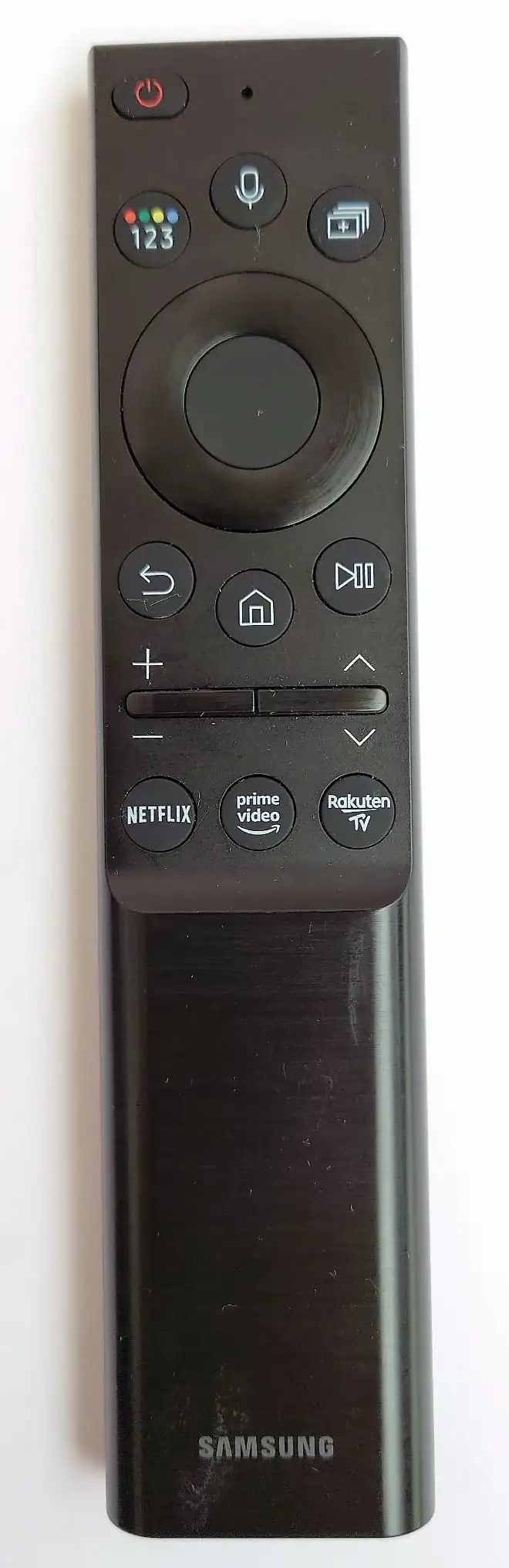

Pilot jest dość mały, poręczny, wykonany z czarnego tworzywa (panel solarny znajduje się na spodzie pilota). Przypomnę, jak zawsze przy okazji recenzji odbiorników Samsung QLED, podstawowe dostępne skróty: jednorazowe przytrzymanie przycisku „channel” góra i dół uruchamia skrócone menu programowe; naciśnięcie pionowe przycisku „channel” sprawia, że na ekranie pojawia się TV Guide. Pionowe naciśnięcie przycisku „poziom głośności” powoduje, że TV ustawia się w tryb mute (brak dźwięku).

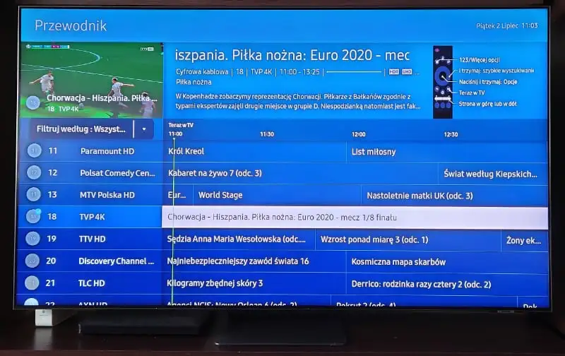

Przewodnik programowy znajdujący się w QN95A wygląda identycznie (funkcje, szata graficzna) jak ten, który znajdziemy w modelach QLED z 2020 r. W górnym lewym rogu mamy podgląd na obecnie oglądany kanał TV. Nawigacja odbywa się w dość szybkim tempie. Z pozycji TV Guide mamy opcję nagrywania programów na zewnętrzny nośnik (np. pendrive).

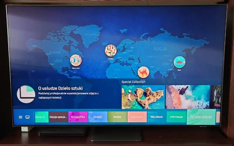

Samsung od kilku lat swoje topowe modele wyposaża w autorskie rozwiązanie: Tryb Ambient Plus. Przypomnę, że jest to funkcja dekoracyjno-informacyjna. Możemy na ekranie TV wyświetlić np.: tło analogiczne do koloru ściany, na której znajduje się odbiornik, pokaz zdjęć, bieżące informacje, pogodę, zegar, dekory. Uważam, że tryb Ambient Plus sprawdzi się zwłaszcza u konsumentów, którzy docenią nie tylko walory funkcjonalne urządzenia, ale i potraktują telewizor, jako element przestrzeni, wystroju wnętrza, nadający pomieszczeniu nowoczesny charakter.
