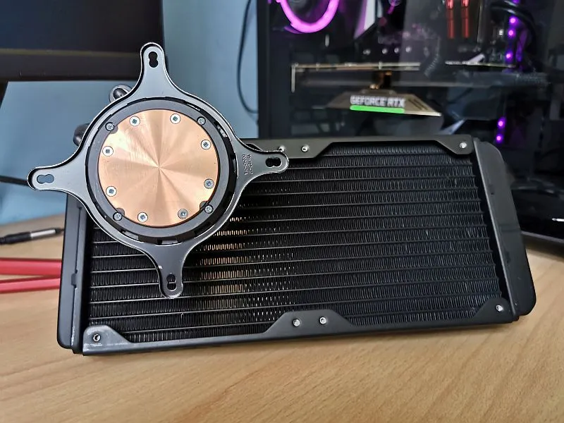

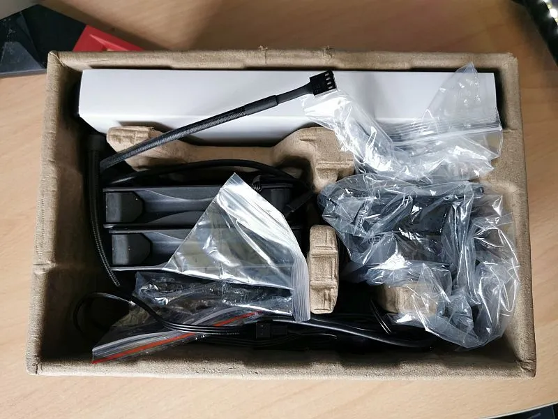

Na zestaw NZXT Kraken X52 składają się 240 milimetrowa chłodnica (realnie 275 mm długości) o grubości 30 milimetrów, której żeberka wykonano z aluminium, połączona z nią dwoma przewodami o długości 40 cm każdy pompka ze zintegrowanym blokiem wodnym (80×80 mm) z miedzianą podstawką, dwa wentylatory Aer P120 (120 mm) pozbawione jakiegokolwiek podświetlenia (!) oraz komplet zapinek pozwalających zamocować chłodzenie na procesory Intela (Socket 1150, 1151, 1155, 1156, 1366, 2011, 2011-3, 2066) oraz AMD (AM4, FM2+, FM2, FM1 AM3+, AM3, AM2). Ponadto w zestawie znajdziemy kabel USB (!) łączący pompkę z płytą główną oraz nietypowy kabel, który pozwala podłączyć do siebie dwa wentylatory, by następnie je zasilić, a także podłączyć cały układ pod złącze PUMP_FAN na płycie głównej.

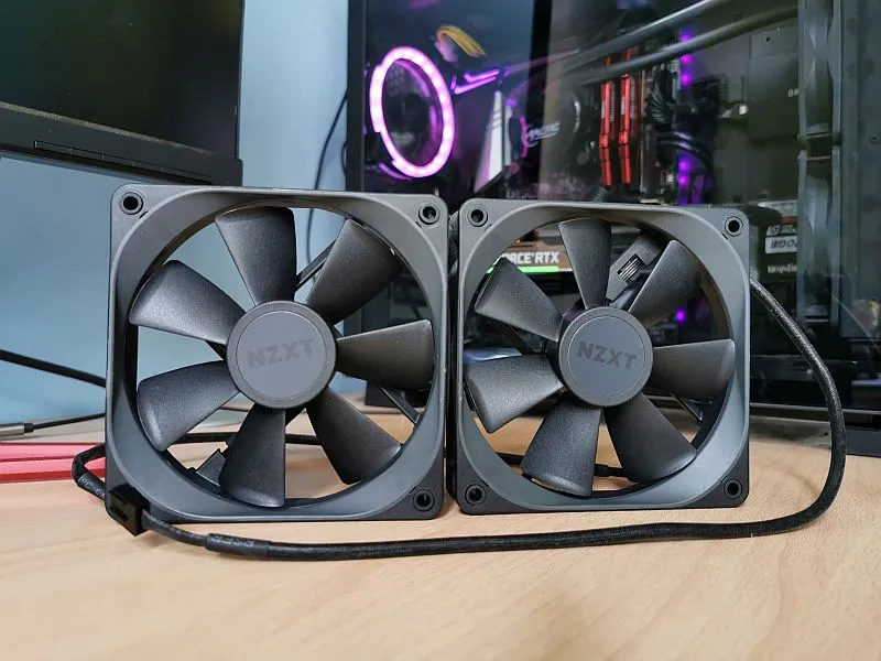

Uwagę zwraca kilka rzeczy. Przede wszystkim brak podświetlenia wentylatorów, których wygląd można określić mianem ascetycznych, wręcz topornych. Nie znaczy to, że są wykonane źle – wręcz przeciwnie, są solidne, a ich kabelki owinięto grubym oplotem. Dlaczego zabrakło ledów? Trudno powiedzieć, ale osoby korzystające z obudowy bez okna z przodu lub umieszczające chłodnicę w górnej części obudowy i tak nie powinny narzekać. Wentylatory pracują z prędkością obrotową od 500 do 2000 obr./min., emitując hałas na poziomie od 21 do 36 decybeli.

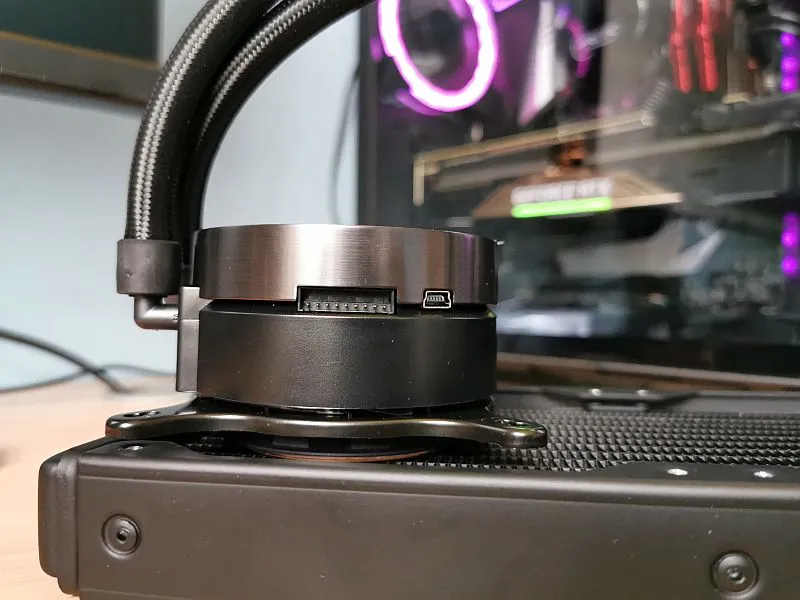

Drugą kwestią jest podłączenie pompki do gniazda USB na płycie głównej, dzięki któremu można uzyskać dostęp do zaawansowanych statystyk pracy urządzenia oraz sterować nim z poziomu doskonałego oprogramowania NZXT CAM, któremu więcej uwagi poświęcam dalej.

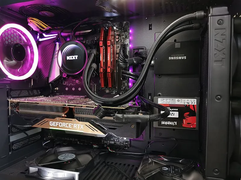

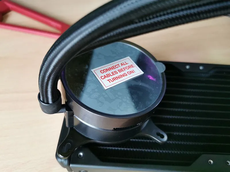

Założenie chłodzenia na procesor jest bajecznie proste i zaryzykuję stwierdzenie, że poradzi sobie z nim nawet osoba zupełnie nieobeznana z technikaliami. Serio, łatwiej być po prostu nie może – niczego nie da się zepsuć. We wszystkim pomaga czytelna, dobrze napisana instrukcja obsługi wraz z ilustracjami. Problematyczne jest jedynie… umiejscowienie pompki. Zależało mi na tym, aby napis „NZXT” znalazł się we właściwej płaszczyźnie. Udało się, ale nie było to łatwe.
NZXT Kraken X52 9
Przewody wychodzące z chłodnicy są nieco zbyt długie i musiałem trochę się nagimnastykować, aby odpowiednio je ułożyć. Lepiej za długie niż za krótkie? Może, ale 40 cm to lekka przesada.

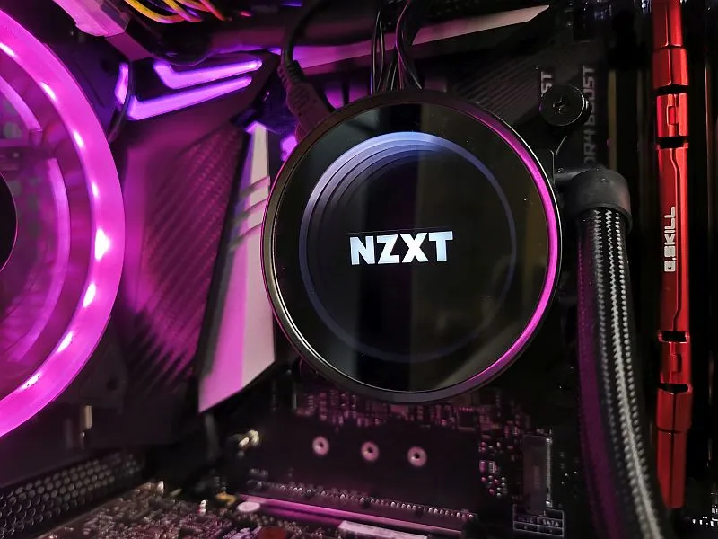

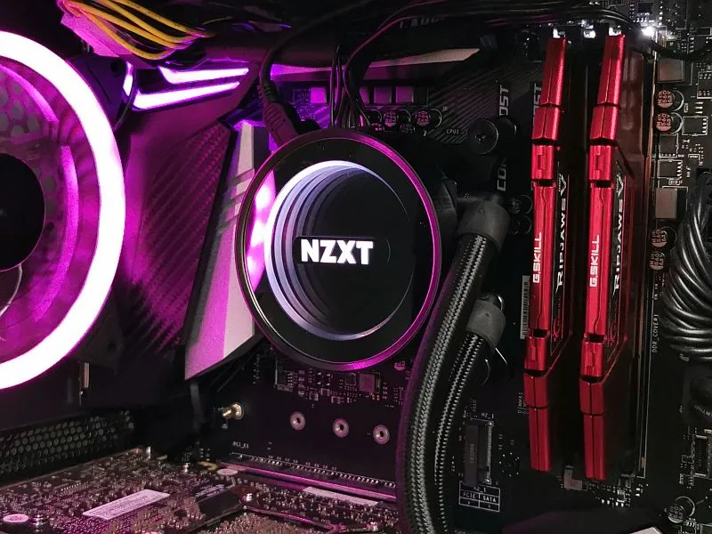

Po włączeniu komputera moją uwagę zwróciła… cisza. Wentylatory pod niskim obciążeniem pracują w zasadzie bezgłośnie. W dobrze wygłuszonej obudowie nie będzie słychać także pompki, która pracuje w zakresie 1600-2800 obr./minutę. Piorunująco dobre wrażenie robi także podświetlany blok NZXT na procesorze. Kojarzycie fenomenalną obudowę In-Win 805 Infinity? Tutaj też mamy do czynienia z efektem „głębokiej studni”. Co ciekawe, podświetlenie ustawia się niezależnie dla napisu oraz wewnętrznych okręgów bloku.

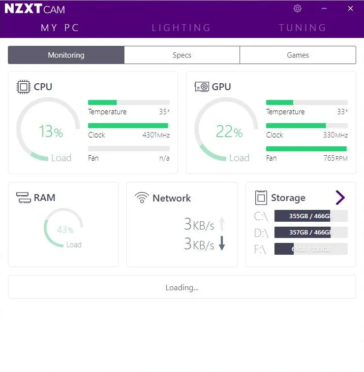

W pierwszej znajdziecie swoisty monitoring pracy procesora, karty graficznej, RAMu, ruchu sieciowego i przestrzeni dyskowej. Jest tam nawet specyfikacja komputera, a także… kalkulacja czasu, jaki spędziliście w poszczególnych grach w danym przedziale czasu.

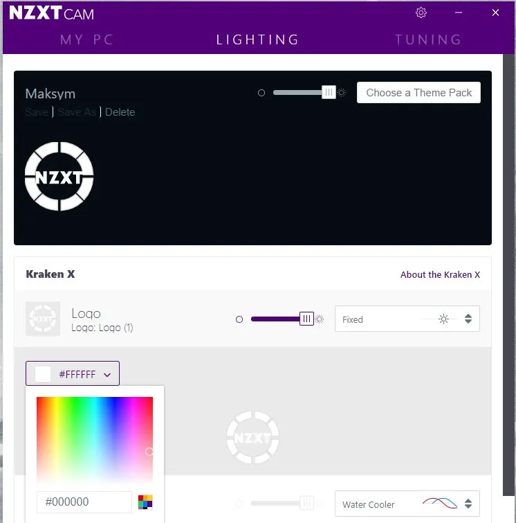

Druga zakładka to to, co tygrysy lubią najbardziej. To właśnie tutaj steruje się podświetleniem okręgów oraz napisu. Można wybierać dowolny kolor z palety RGB, a także kilkanaście różnych styli działania podświetlenia (statyczne, oddychanie i wiele innych). Nic nie stoi na przeszkodzie, aby stworzyć kilka ulubionych konfiguracji, by później móc się miedzy nimi wygodnie przełączać.

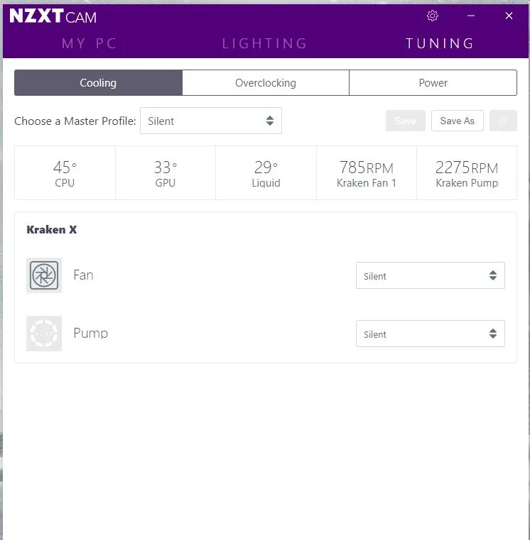

Zakładka tuning pozwala personalizować pracę chłodzenia, o ile nie jesteście usatysfakcjonowani ustawieniami domyślnymi. Regulować można kilka różnych poziomów wydajności pompki oraz wentylatorów i tworzyć różne profile. W sekcji Overclocking podkręcicie kartę graficzną, a w Power, o ile dysponujecie odpowiednim zasilaczem, dostosujecie także ustawienia zasilania.
