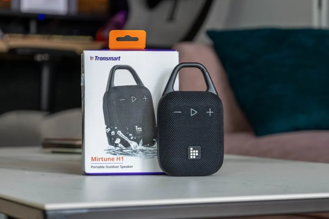

Pierwsze wrażenia, czyli budowa i jakość wykonania
Tronsmart Mirtune H1 dotarł do mnie w zestawie z przewodem USB-A do USB-C, a także niezbędną papierologią. Wyjmując go z pudełka, przekonałam się, że jest naprawdę malutki. Można go z łatwością zmieścić do małej kieszeni plecaka czy torby lub większej kieszeni kurtki czy płaszcza. Jednocześnie okazał się on dość ciężki, jak na takie rozmiary (ale nie przesadnie ciężki).
Wspomniana masa głośnika ma związek z jego jakością wykonania. Choć jego obudowa to w większości tworzywo sztuczne, tego tworzywa nie można określić mianem tandetnego. Poza tym nie brakuje tu elementów metalowych, na czele z wbudowanym karabińczykiem. Karabińczyk ten jest naprawdę solidny i pozwala łatwo przymocować urządzenie do plecaka, torby czy paska, by to umilało nam muzyką czy podcastami wędrówkę.
W przypadku głośnika Mirtune H1 Tronsmart postawił na to, aby można go było ze sobą zabrać niemalże gdziekolwiek. Nie dość, że ten głośnik jest kompaktowy, to na dodatek wodoodporny, zgodnie ze standardem IPX7. Oznacza to, że nie straszny mu będzie deszcz w tropikalnym lesie czy woda w basenie, albowiem ma on być w stanie przetrwać zanurzenie na głębokość do 1 metra przez 30 minut. Szkoda, że nie oferuje on odporności na pył, ale cóż, przynajmniej można umyć go z zebranego brudu.
Oczywiście, na głośniku nie zabrakło niezbędnych elementów sterujących. Na górnej części urządzenia widać przycisk zasilania oraz przycisk aktywujący tryb parowania. Między nimi umieszczono diody informujące o statusie Bluetooth oraz stanie naładowania. Z przodu znalazły się zaś przyciski do zmiany głośności oraz do rozpoczynania/wstrzymywania odtwarzania. Na dolnej części głośnika umieszczono natomiast port USB-C.
