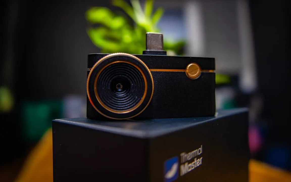

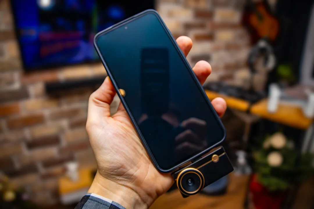

Thermal Master P3 PCB Master to bardzo mała kamera termowizyjna, która po podłączeniu do smartfona praktycznie nie zmienia jego gabarytów ani sposobu użytkowania. Całość jest na tyle kompaktowa, że bez problemu mieści się w kieszeni lub niewielkim etui. Nie sprawia wrażenia dodatkowego, nieporęcznego akcesorium.

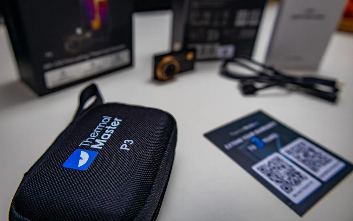

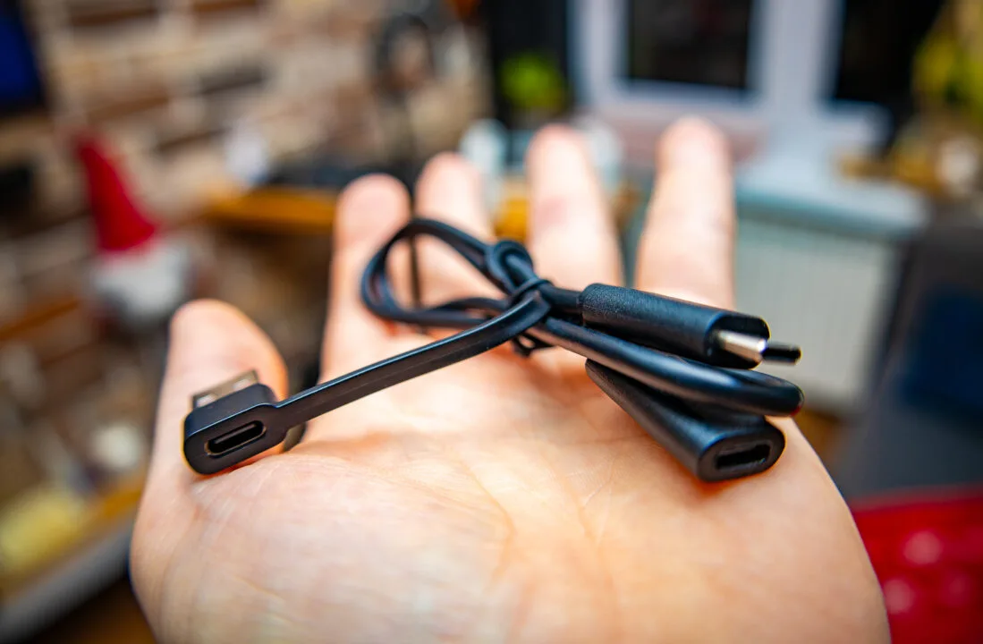

W zestawie znajduje się sama kamera, poręczne etui, przewód przedłużający USB-C, adapter USB-C na Lightning oraz przejściówka USB-C na USB-A. Etui jest sztywne i faktycznie chroni urządzenie, a nie tylko pełni funkcję kosmetyczną. Przewód przedłużający przyda się w sytuacjach, gdy bezpośrednie podłączenie kamery do telefonu byłoby niewygodne. Na przykład przy pomiarach w trudno dostępnych miejscach.
Dzięki dołączonym adapterom kamera może być używana zarówno z telefonami z Androidem, iPhone’ami, jak i komputerami z systemem Windows. W praktyce oznacza to, że jedno urządzenie można wykorzystywać w różnych środowiskach, bez konieczności dokupowania dodatkowych przejściówek lub zmiany sprzętu.

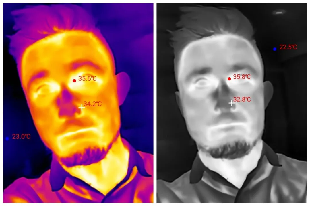

Dokładność pomiaru deklarowana przez producenta wynosi ±2 stopnie Celsjusza lub ±2 procent wartości. W testach domowych, porównując odczyty z temperaturą ciała oraz innymi punktami odniesienia, różnice mieściły się w granicach około 0,5 stopnia. To potwierdza, że kamera nadaje się do rzeczywistej diagnostyki, a nie tylko poglądowych obserwacji.

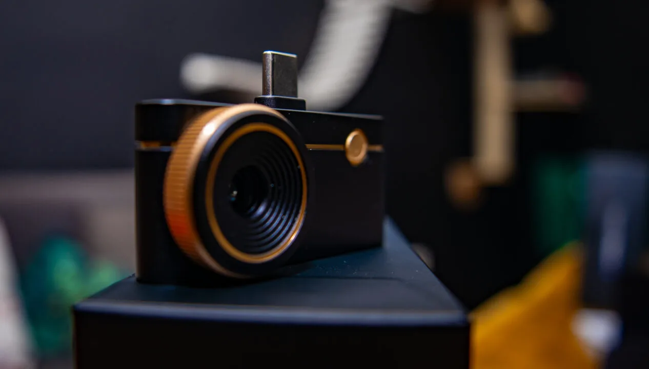

Dużą rolę odgrywa ręczna regulacja ostrości. Obiektyw pozwala ustawić ostrość zarówno na większe powierzchnie, jak i na bardzo bliskie obiekty. Możliwość ostrzenia z odległości kilku milimetrów ma duże znaczenie przy pracy z elektroniką. Jest ważne precyzyjne wskazanie źródła nagrzewania. Cyfrowy zoom do 15 razy pozwala zawęzić pole obserwacji, choć jego zadaniem jest raczej pomoc w lokalizacji problemu niż dokładna analiza detalu.

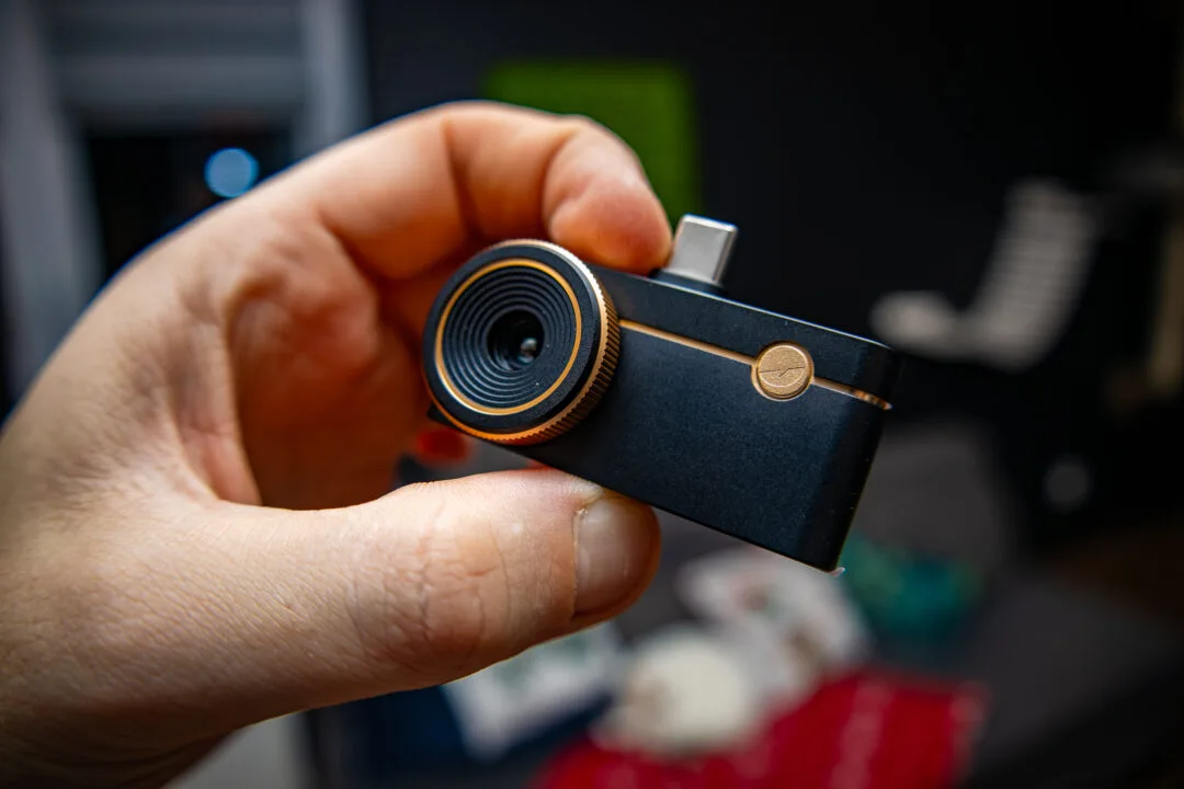

Thermal Master P3 PCB Master faktycznie jest bardzo mała. Po podłączeniu do telefonu praktycznie nie zmienia jego balansu ani sposobu trzymania. Kamera nie wystaje przesadnie i nie sprawia wrażenia elementu, który łatwo uszkodzić przy przypadkowym ruchu.
Obudowa wykonana jest z metalu i sprawia wrażenie trwałej. To nie jest lekki plastikowy dodatek, tylko sprzęt, który można bez obaw nosić w torbie razem z innymi narzędziami. Pierścień regulacji ostrości działa płynnie, z wyraźnym oporem, co pozwala precyzyjnie ustawić obraz bez ryzyka przypadkowego przestawienia.
Złącze USB-C zostało wysunięte, dzięki czemu kamera bez problemu działa z telefonami w etui. To rozwiązanie praktyczne i odczuwalne w codziennym użytkowaniu, zwłaszcza jeśli nie chcemy zdejmować ochrony z telefonu za każdym razem.

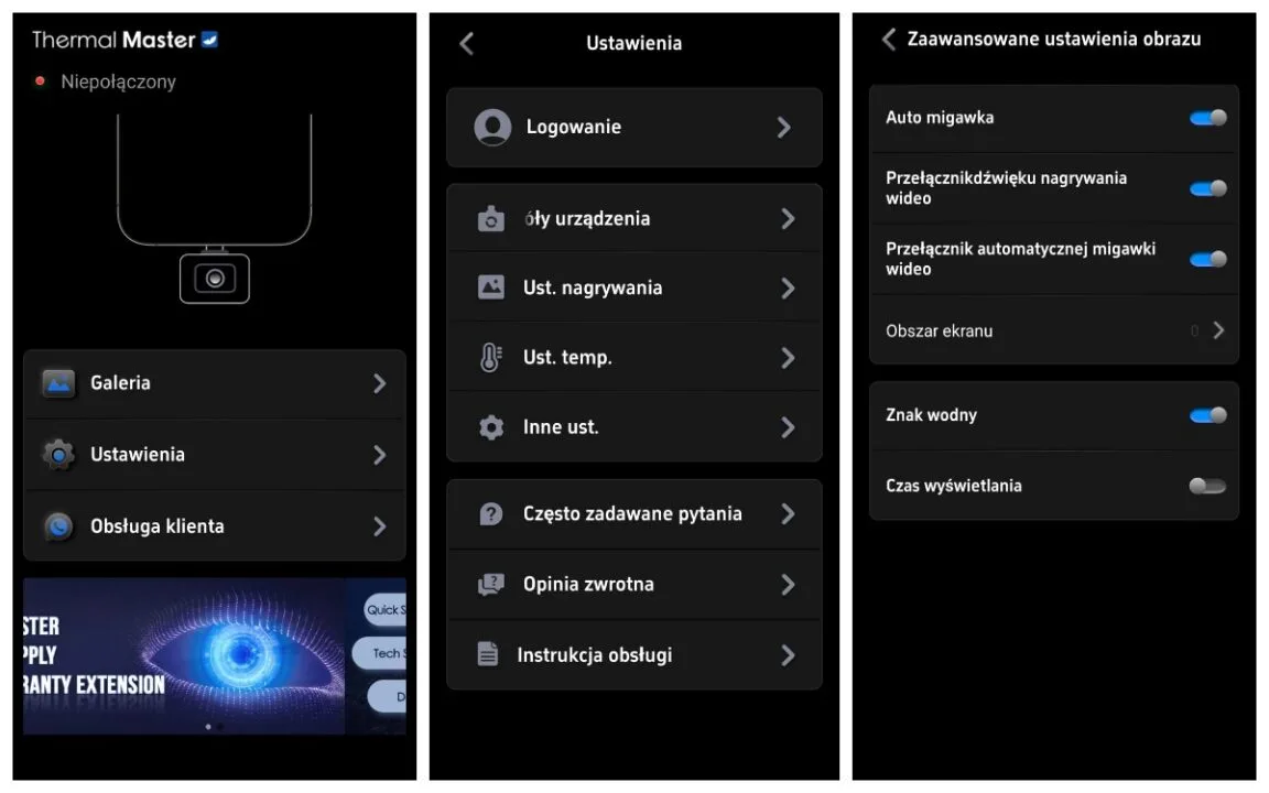

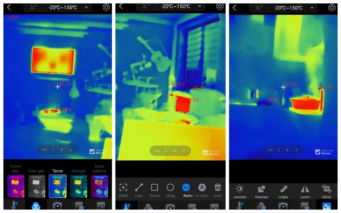

Za obsługę kamery termowizyjnej Thermal Master P3 PCB Master odpowiada aplikacja Temp Master. Proces uruchomienia jest prosty i nie wymaga żadnej konfiguracji technicznej. Po zainstalowaniu aplikacji wystarczy podłączyć kamerę do portu USB-C w telefonie, a urządzenie jest wykrywane automatycznie.
Interfejs aplikacji jest przejrzysty i nastawiony na funkcjonalność. Użytkownik ma możliwość pomiaru temperatury w jednym punkcie lub jednocześnie w kilku wybranych miejscach obrazu. Odczyty są prezentowane w czasie rzeczywistym, co ułatwia szybkie porównywanie różnych obszarów bez konieczności wykonywania osobnych pomiarów. Aplikacja pozwala również na zapisywanie zdjęć oraz nagrań wideo, co jest przydatne przy dokumentowaniu wyników lub późniejszej analizie.
Dostępne są także podstawowe narzędzia wspomagające analizę obrazu. Można zmieniać zakres temperatur pracy kamery i wybierać jednostki pomiaru w stopniach Celsjusza lub Fahrenheita. Można także korzystać z trybu izotermicznego, który wyróżnia wybrany przedział temperatur kolorem. Użytkownik ma również możliwość zmiany palety kolorystycznej obrazu. Od trybów czarno-białych po bardziej kontrastowe skale barwne. Pozwala to lepiej dopasować sposób prezentacji do aktualnego zadania.
W ustawieniach aplikacji znajdują się informacje o podłączonym urządzeniu i jego oprogramowaniu. Obejmują opcje związane z nagrywaniem oraz możliwość dodania znaku wodnego do zapisywanych materiałów. Warto jednak zaznaczyć, że znak wodny nie podlega personalizacji. Same ustawienia aplikacji są raczej podstawowe i skupione na najważniejszych funkcjach.
Największym mankamentem aplikacji jest jakość tłumaczenia na język polski. Część opisów i komunikatów jest nieprecyzyjna i sprawia wrażenie tłumaczenia automatycznego. Nie wpływa to na działanie funkcji ani stabilność aplikacji. Niemniej jednak momentami utrudnia szybkie zrozumienie niektórych opcji, szczególnie osobom, które nie miały wcześniej styczności z kamerami termowizyjnymi.

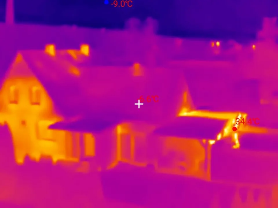

Kamera została przetestowana w warunkach domowych, głównie pod kątem analizy rozkładu temperatur w pomieszczeniach oraz identyfikacji miejsc, w których dochodzi do strat ciepła. Choć mam świadomość, że pełen potencjał tego typu urządzenia ujawnia się przy pracy z elektroniką, testy domowe pozwalają dobrze ocenić czytelność obrazu. Potwierdziły dokładność pomiarów i ogólną użyteczność kamery w codziennych scenariuszach. Pomiary wykonywane były przy ustabilizowanej temperaturze wewnętrznej, co umożliwiło porównywanie poszczególnych obszarów bez wpływu chwilowych wahań.

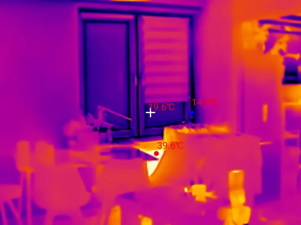

Podczas skanowania ścian kamera bardzo wyraźnie pokazywała różnice temperatur, szczególnie w okolicach okien. Najchłodniejsze miejsca znajdowały się przy ramach oraz w narożnikach, gdzie straty ciepła są najbardziej prawdopodobne. Różnice temperatur pomiędzy tymi obszarami a resztą ściany sięgały nawet 15 stopni Celsjusza. Obraz był na tyle czytelny, że w wielu przypadkach nie było potrzeby analizowania konkretnych wartości liczbowych. Różnice były widoczne od razu i nie budziły wątpliwości interpretacyjnych.

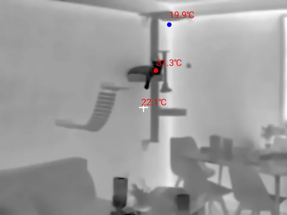

Sprawdzenie podłogi pokazało nierównomierny rozkład temperatur w różnych częściach pomieszczenia. Chłodniejsze obszary pojawiały się głównie w strefach przy ścianach zewnętrznych oraz w narożnikach. Pomiar punktowy pozwalał szybko porównać kilka miejsc i od razu ocenić, gdzie różnice temperatur są najbardziej zauważalne, bez konieczności zapisywania wyników czy ręcznego zestawiania danych.

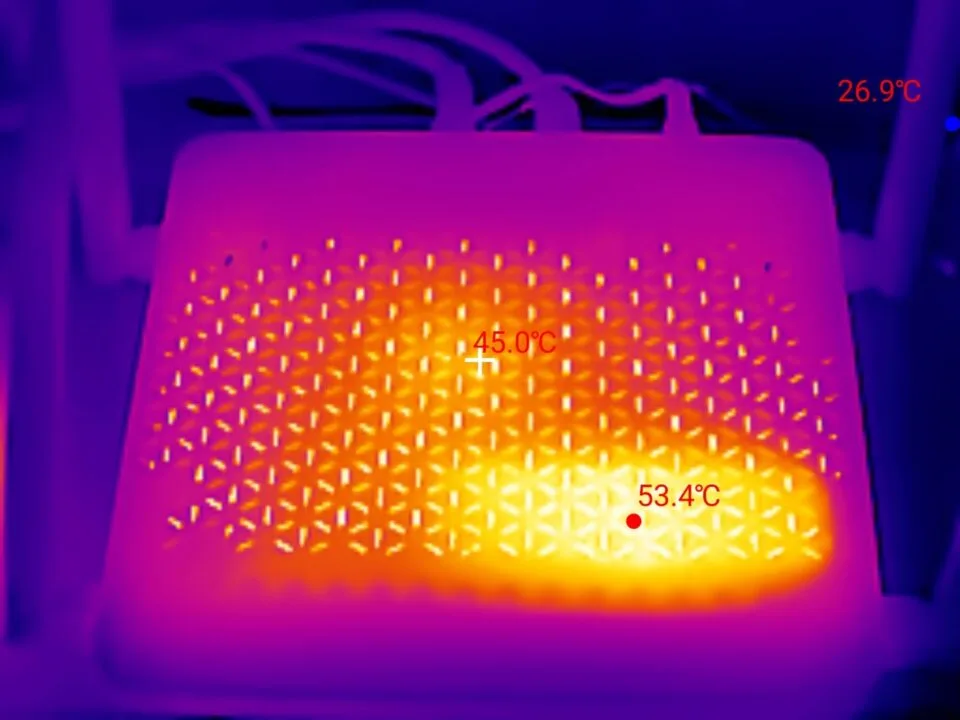

Oprócz pomiarów związanych z izolacją cieplną mieszkania wykorzystałem kamerę także do sprawdzenia temperatury urządzeń elektronicznych używanych na co dzień. Wykonałem zdjęcia termiczne routera oraz komputera. Pozwoliło to zobaczyć, jak rozkłada się temperatura na obudowie podczas normalnej pracy. Kamera bez problemu pokazywała cieplejsze obszary w miejscach, gdzie znajdują się elementy aktywne, w tym układy zasilania. Choć nie była to zaawansowana diagnostyka PCB, test potwierdził, że kamera nadaje się do szybkiej oceny. Można określić, czy dane urządzenie nagrzewa się równomiernie, czy też występują lokalne punkty podwyższonej temperatury.
Zmiana palet kolorystycznych realnie pomagała w analizie obrazu. W przypadku dużych powierzchni, lepiej sprawdzały się kontrastowe skale, natomiast przy oglądaniu elektroniki paleta tęczowa ułatwiała szybkie wychwycenie najcieplejszych elementów. Regulacja jasności i kontrastu pozwalała dopasować obraz do różnych materiałów i faktur powierzchni. Miało to znaczenie zwłaszcza przy ścianach o nierównej strukturze.
Deklarowana dokładność pomiarów znalazła potwierdzenie w praktyce. Porównując wskazania kamery z temperaturą ciała oraz innymi punktami odniesienia, różnice nie przekraczały około 0,5 stopnia Celsjusza.
