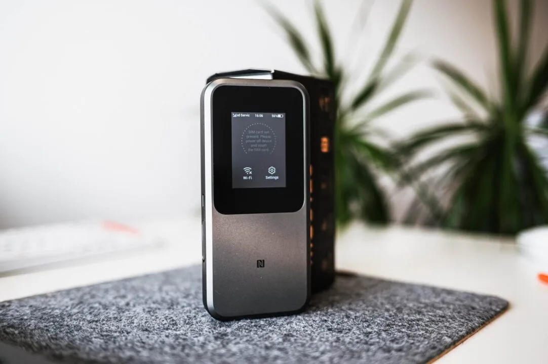

Pokaźna bateria idzie jednak w parze z dość dużymi rozmiarami i wagą. Sprzęt jest wielkości typowego smartfona, ale jego grubość przekracza rozmiar przynajmniej dwóch telefonów. Waga 240 gramów skutecznie zniechęca do zabierania go ze sobą w kieszeni czy nawet w plecaku na każde wyjście. Traktowałbym go raczej jako router wyjazdowy.
Podoba mi się minimalizm konstrukcji. Z przodu zastosowany został niewielki, kolorowy i dotykowy wyświetlacz, który jakością nie grzeszy, ale spełnia swoje zadanie. Możemy na nim wyklikać praktycznie wszystkie najważniejsze ustawienia routera.
Na prawej krawędzi producent umieścił przycisk zasilania, a na lewej złącze do ładowania i slot na kartę SIM. Na dolnej znalazł się port USB-A służący do ładowania innych urządzeń i to w zasadzie tyle. Minimalizm w pełnej krasie
ZTE MU5120
Tylna część obudowy jest przyjemnie chropowata i imituje ekoskórę, dzięki czemu chwyt urządzenia jest nieco lepszy, a router nie powinien się aż tak ślizgać po różnych powierzchniach.
