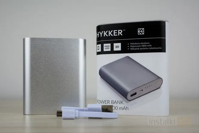

Jeżeli Hykker PB-01 z czymś się komuś kojarzy, to zdecydowanie ma rację. Obudowa tego powerbanka jest bowiem identyczna, jak banku energii od Xiaomi. W tamtym jednak przypadku mamy do czynienia z pojemnością 10400 mAh, a tu musimy się zadowolić 4800 mAh.
Hykker PB-01 4800 mAh 1
Obudowa jest wykonana solidnie. Lwia część została zrobiona z metalu. Powerbank bez problemu mieści się w dłoni. Z powodzeniem włożymy go również do tylnej kieszeni spodni, plecaka czy też torebki.
Urządzenie posiada wskaźnik naładowania baterii, sygnalizowany przez cztery niewielkie diody. Zaraz obok znajduje się przycisk, którym je aktywujemy.
Podczas testów zauważyłem, że funkcja ta potrafi nieco przekłamywać. Podczas ładowania smartfona diody długo sygnalizują zakres naładowania od 100 do 70%, po czym bardzo szybko schodzą do zera. Określanie na ich podstawie ilości pozostałej energii nie jest zatem dokładne i miarodajne.
Hykker PB-01 4800 mAh 2
Powerbank oferuje jeden slot microUSB do ładowania akumulatora oraz jeden wyjściowy slot USB Typu-A, za pomocą którego naładujemy smartfona czy też tablet.
