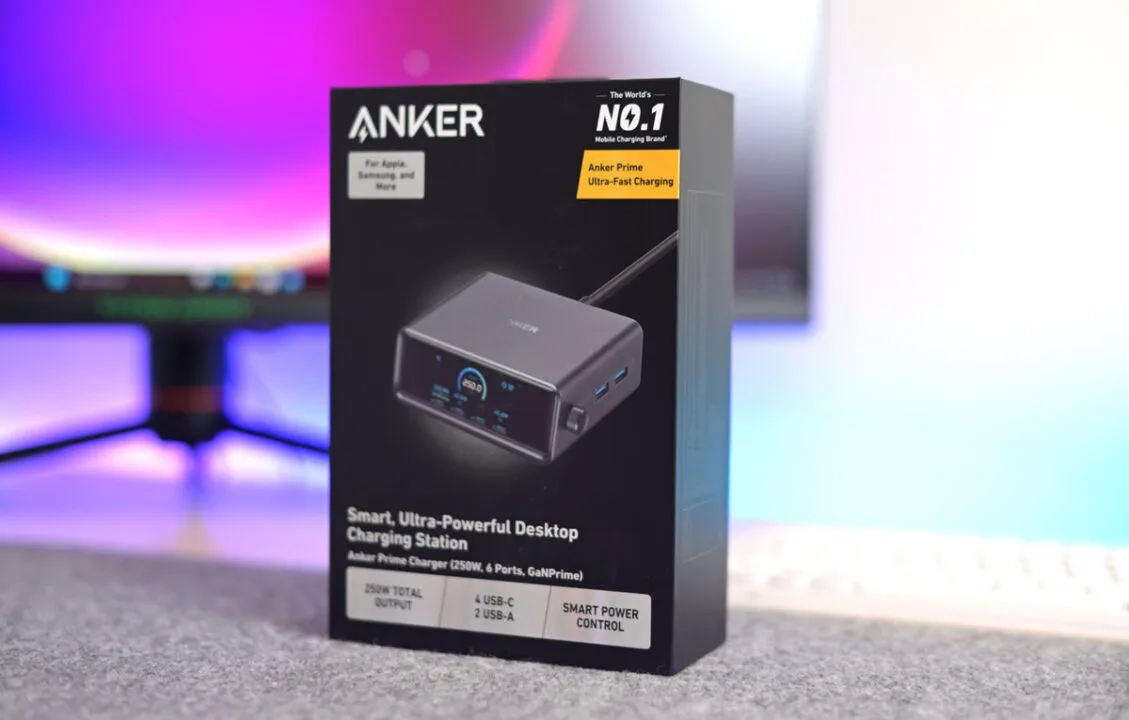

Stacja ładująca z eleganckim wyświetlaczem
Anker Prime Charger to naprawdę schludnie wykonana stacja ładująca. Dobrej jakości szare tworzywo posiada antypoślizgową fakturę, która ułatwia użytkowanie sprzętu – nie wyślizgnie się z ręki tak łatwo. To ważne, bowiem ten stosunkowo niewielki sprzęt waży całkiem sporo – ponad 600 gramów. Spotkanie z podłogą po upadku z około 1 metra mogłoby być dla urządzenia tragiczne w skutkach.
Anker Prime Charger
Szary plastik jest tu przeplatany drobnymi, niebieskimi elementami, które znajdziemy nie tylko na złączach USB-A, ale także na znajdującym się z prawej strony pokrętle. Służy ono do nawigowania po prostym menu.
Anker Prime Charger
Anker Prime Charger wyposażony jest w elegancki wyświetlacz, na którym prezentowane są najważniejsze informacje dotyczące ładowania. Także tu producent zastosował niebieskie elementy, dzięki czemu ekran jest czytelny.
Widać, że projektanci popracowali tu nad designem, który jest spójny i nawiązuje do produktów premium. To dobrze – w końcu za tę stację trzeba zapłacić aż 700 złotych.
