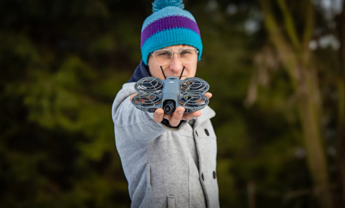

Pierwszy kontakt z samym Neo 2 bywa jednak zaskakujący. Dron jest ekstremalnie lekki. Do tego stopnia, że jeśli ktoś wcześniej – tak jak ja – latał Mini 2 lub Mini 3, może przez moment poczuć lekki dysonans. 151 gramów to waga, która w dłoni wydaje się wręcz podejrzana. Przez kilka sekund naprawdę zastanawiałem się, czy bateria jest poprawnie włożona. Jest, i to bardzo solidnie.
Konstrukcja, materiały i ogólne wrażenia z wykonania
Już na pierwszy rzut oka widać, że nie jest to miniaturowa wersja „dużego” drona, tylko konstrukcja zaprojektowana od zera pod konkretne zastosowanie. Najbardziej charakterystycznym elementem są oczywiście zintegrowane osłony śmigieł na wszystkich czterech ramionach.
To rozwiązanie, które na zdjęciach może wyglądać zabawkowo, ale w praktyce okazuje się jednym z największych atutów Neo 2. Osłony są solidne, dobrze spasowane i faktycznie chronią śmigła nie tylko przed uderzeniami w przeszkody, ale też przed przypadkowym kontaktem z dłonią podczas startu i lądowania. W kontekście funkcji startu i lądowania na ręce to absolutnie kluczowy element.
Obudowa drona wykonana jest z tworzywa, które sprawia dobre wrażenie jakościowe. Nic tu nie trzeszczy, nie ugina się pod palcami, a spasowanie elementów stoi na bardzo wysokim poziomie. Mimo niskiej wagi Neo 2 nie sprawia wrażenia kruchego ani delikatnego. To raczej lekkość wynikająca z przemyślanej konstrukcji, a nie oszczędzania na materiałach.
W górnej, centralnej części obudowy znajduje się komora akumulatora. Bateria wsuwa się z wyczuwalnym oporem i po zablokowaniu nie ma najmniejszego luzu. Podczas dynamicznych manewrów ani razu nie miałem wrażenia, że akumulator mógłby się przemieścić lub wysunąć.

To rozwiązanie, które w praktyce naprawdę się przydaje. Nie trzeba szukać miejsca do lądowania, rozkładać lądowiska ani ryzykować kontaktu śmigieł z ziemią. W połączeniu z osłonami śmigieł jest to bezpieczne i bardzo wygodne.
