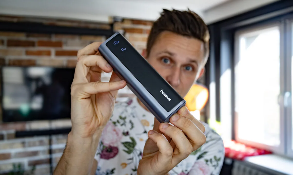

Baseus EnerGeek GP12. Pierwsze wrażenia
W moich szufladach leży co najmniej kilka powerbanków różnych marek. Scenariusz zawsze był ten sam. Niezależnie od tego, czy kupowałem małe kostki, czy większe cegły, wszystkie dobrze radziły sobie z podładowaniem smartfona albo słuchawek. Ale przy próbie podpięcia rozładowanego laptopa po prostu kapitulowały. Zazwyczaj kończyło się na tym, że komputer nawet nie wykrywał ładowania, a powerbank bezradnie mrugał diodą. Baseus EnerGeek GP12 to pierwszy sprzęt, który u mnie po prostu zadziałał.
Samo opakowanie sprzętu jest stonowane i nie atakuje nas z półki jaskrawymi obietnicami. Wewnątrz znajdziemy naszą główną gwiazdę w eleganckim kolorze Space Grey. Jest także dokumentacja oraz metrowy przewód zasilający zakończony z obu stron wtyczkami USB-C. Długość kabla jest optymalna. Spokojnie wystarczy, aby położyć powerbank na siedzeniu obok lub na dnie plecaka. Nie krępując przy tym ruchów podczas pracy przy stoliku.
Przewód jest przystosowany do przesyłania prądu o mocy do 100 W. To oznacza, że od razu po wyjęciu z pudełka jesteśmy gotowi na ładowanie wymagających urządzeń. Mam do niego jednak jedno niewielkie zastrzeżenie. Biorąc pod uwagę potężną moc powerbanka, liczyłem na kabel masywny, gruby i odpowiednio sztywny. Ten dołączony przez producenta jest zaskakująco elastyczny. Oczywiście świetnie spełnia swoje zadanie i nie wpływa negatywnie na parametry przesyłu energii, ale w przypadku sprzętu o zacięciu premium budzi to drobne wątpliwości pod kątem jego długoterminowej wytrzymałości przy częstym zwijaniu.
Sama obudowa GP12 została wykonana w całości z tworzywa sztucznego. Nie uświadczymy tu chłodnego aluminium, ale zastosowany plastik jest wysokiej jakości. Po kilkunastu dniach testów i noszenia urządzenia w plecaku w towarzystwie kluczy i innych twardych przedmiotów nie zauważyłem na nim żadnych wyraźnych zarysowań czy odprysków. Ale może dłuższy czas użytkowania zweryfikuje i to.
Pół kilograma żywej wagi w plecaku
Kwestią, która budzi najwięcej obaw przed zakupem tego typu akcesoriów, jest ich mobilność. Baseus waży dokładnie 521,6 gramów. To ponad pół kilograma elektroniki, co może robić spore wrażenie na kimś, kto do tej pory korzystał z awaryjnych kostek wielkości szminki. Kiedy bierzesz ten powerbank do ręki, od razu czujesz, że trzymasz konkretny kawał sprzętu.
Czy jednak taka waga to faktycznie obciążenie nie do przejścia? Zdecydowanie nie. Sprzęt bez problemu mieści się w standardowym plecaku. Jego parametry pozwalają także legalnie wnieść go na pokład samolotu w bagażu podręcznym. Biorąc pod uwagę, ile waży chociażby przeciętna damska torebka wypchana po brzegi niezbędnymi drobiazgami, dołożenie do bagażu pół kilograma nie stanowi realnego problemu. Świadomość posiadania ogromnego zapasu prądu, który zasili całe nasze cyfrowe życie, szybko i skutecznie rekompensuje każdy dodatkowy gram.
