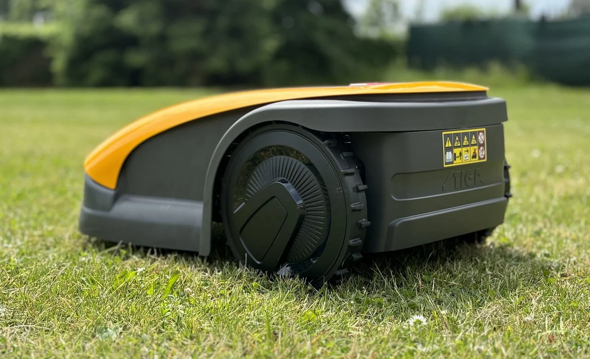

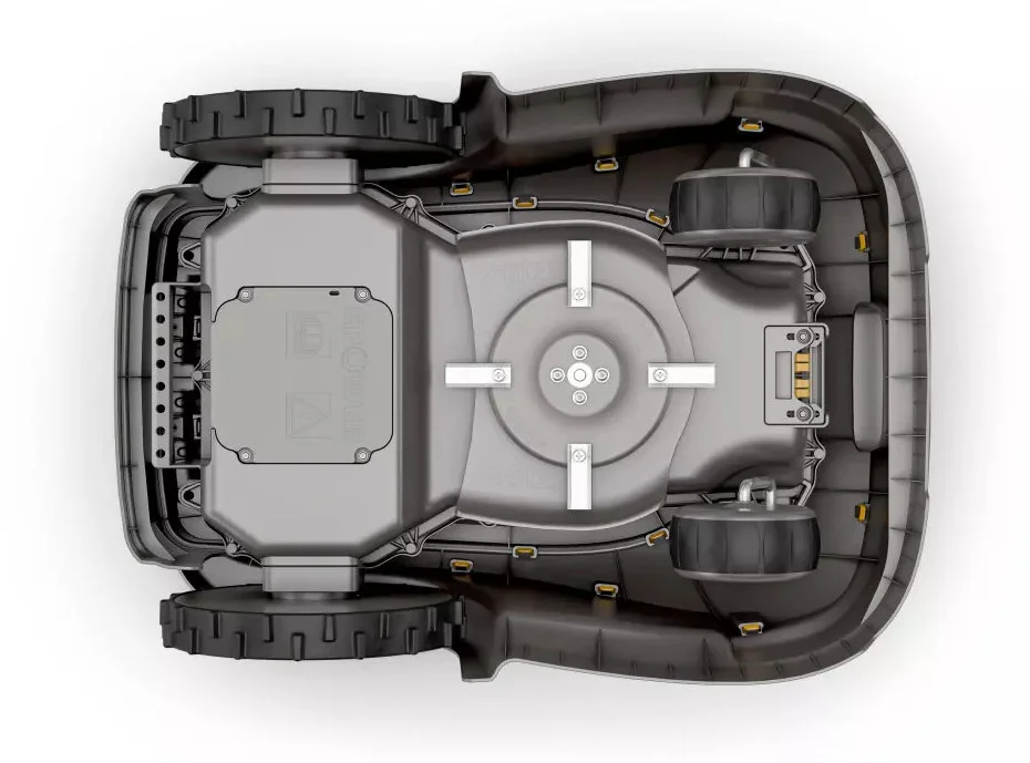

Szerokość koszenia (18 cm) może nie jest imponująca, ale finalnie przekonałem się, że to zupełnie wystarczy. Urządzenie pozwala regulować wysokość koszenia (20-60 mm), a za koszenie odpowiadają  4 obrotowe ostrza.
Obrotowe ostrza w Stiga A 1500

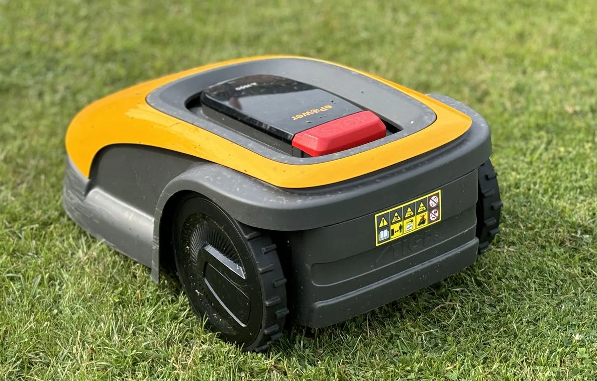

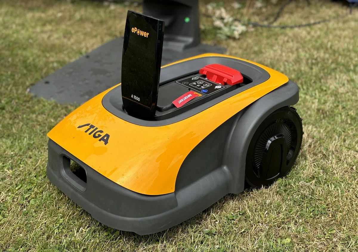

System powrotu do bazy został zautomatyzowany, trasa wyznaczana jest na podstawie GPS. Robot posiada czujnik deszczu, pokonuje teren o nachyleniu do 45%, a sterowanie odbywa się głównie przez aplikację mobilną (opcjonalnie za pomocą przycisków znajdujących się pod wierzchnią pokrywą).
Pod pokrywą umieszczono uproszczony panel sterowania
Stiga A 1500 pracowała w moim ogrodzie ponad 2 miesiące i potwierdziła swoją jakość wykonania. Urządzenie może nie wygląda na szczególnie zaawansowane technicznie (w przeciwieństwie do wielu chińskich konkurentów), ale obudowa jest wytrzymała i dobrze amortyzuje uderzenia.

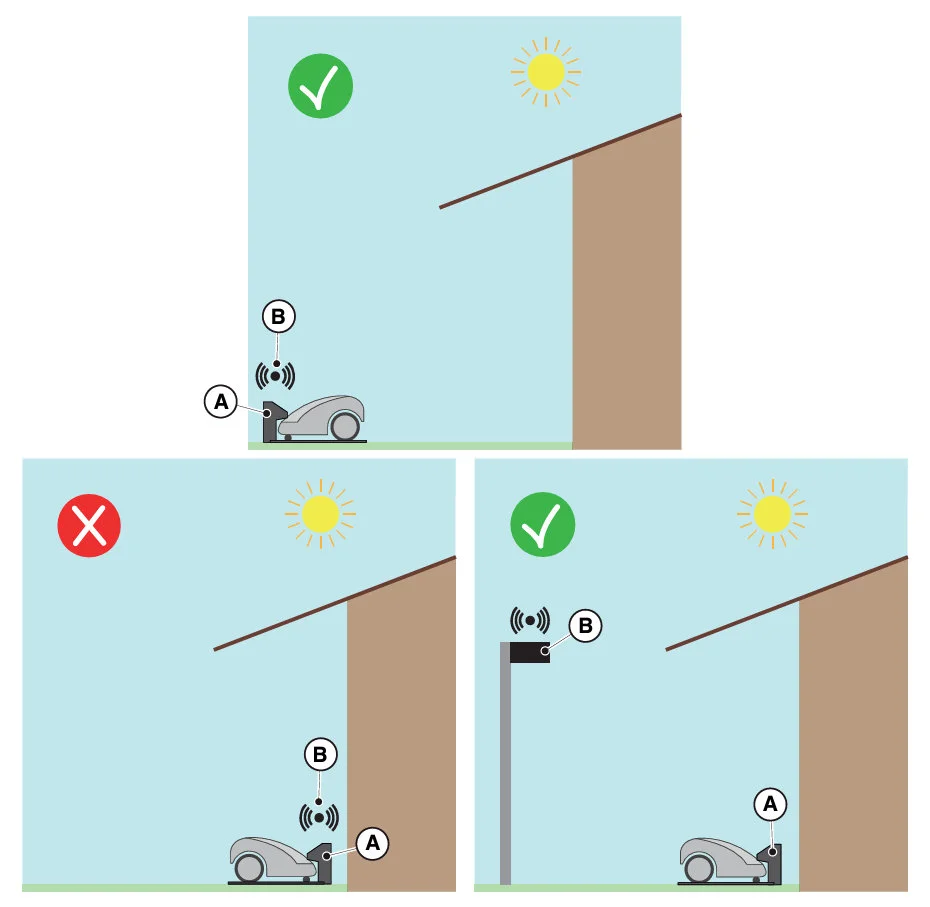

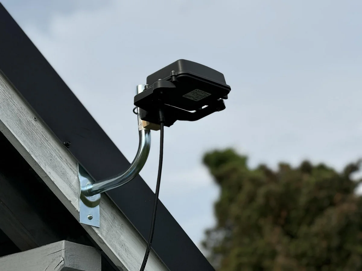

Robot dostarczany jest wraz ze stacją bazową posiadającą wbudowany nadajnik GPS. W teorii, umieszczając zestaw w odsłoniętym miejscu, bez problemu powinien łapać sygnał. U mnie niestety ta metoda się nie sprawdziła, gdy nadajnik znajdował się w bazie (przy ziemi) urządzenie miało problem z łącznością. Na szczęście w zestawie jest też specjalny uchwyt oraz kabel przedłużający.
Zalecenia dotyczące instalacji stacji bazowej / foto. Stiga
Finalnie zamontowałem antenę na niewielkim ramieniu i problemy z łącznością zniknęły. Niezakłócona łączność jest tutaj niezbędna, bowiem urządzenie nawiguje po ogrodzie bazując na wirtualnym obszarze RTK GPS.

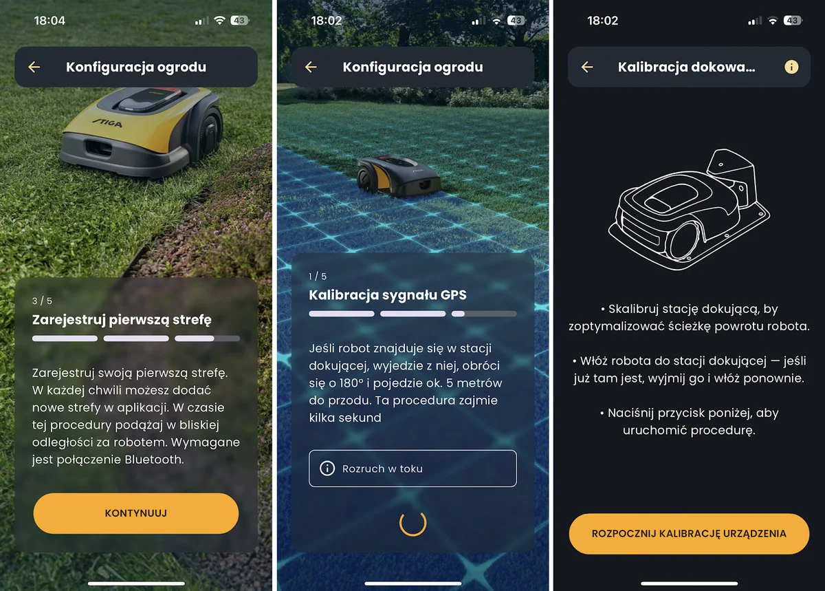

Konfiguracja ogrodu w aplikacji STIGA.GO

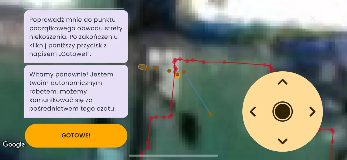

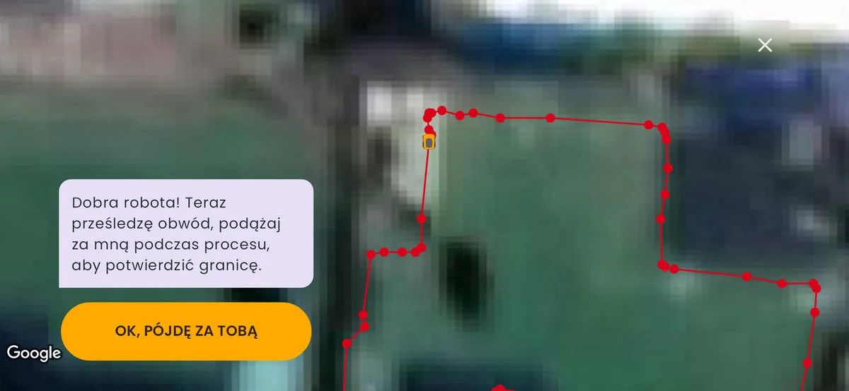

Instalacja robota jest dość prosta i warto stosować się do wskazówek dostarczanych przez aplikację. Aby wyznaczyć obszar koszenia należy przejechać robotem po obwodzie ogrodu. Jak to możliwe? W aplikacji znajdziemy wirtualny joystick pozwalający na sterowanie robotem. Muszę przyznać, że cały proces wymaga wprawy i początkowo trudno sprawić, aby jechał on idealnie prosto. Po kilku próbach obszar został zapisany, a aplikacja pozwala też na korygowanie granic.
Na mapie możemy oczywiście zaznaczyć miejsca, gdzie znajdują się stałe przeszkody (trzeba je objechać), a nawet wskazać te występujące tylko czasowo. To nie koniec udogodnień. Stiga przewidziała zapisywanie kilku obszarów koszenia, które później można kosić zgodnie z zaplanowanym harmonogramem.

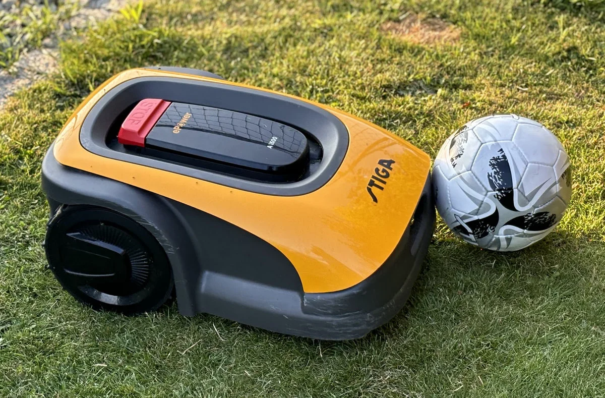

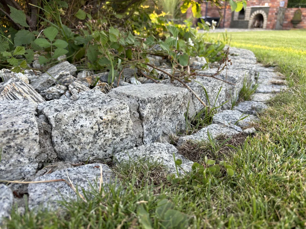

Jeżeli ogród zostanie poprawnie zmapowany, koszenie idzie naprawdę gładko. Trzeba oczywiście pamiętać o przeszkodach. Owszem, urządzenie posiada czujnik uderzeniowy, ale lepiej pozbyć się mniejszych przedmiotów, bo sprzęt jest na tyle silny, że po nich przejedzie.
Na początku nie wykluczyłem na mapie sporego nasadzenia, myśląc, że robot po prostu się od niego odbije. Obwód z kostki okazał się zbyt niski, robot bez przeszkód na niego wjechał i zablokował się w gąszczu jeżyn.
Obrzeże z kostki brukowej

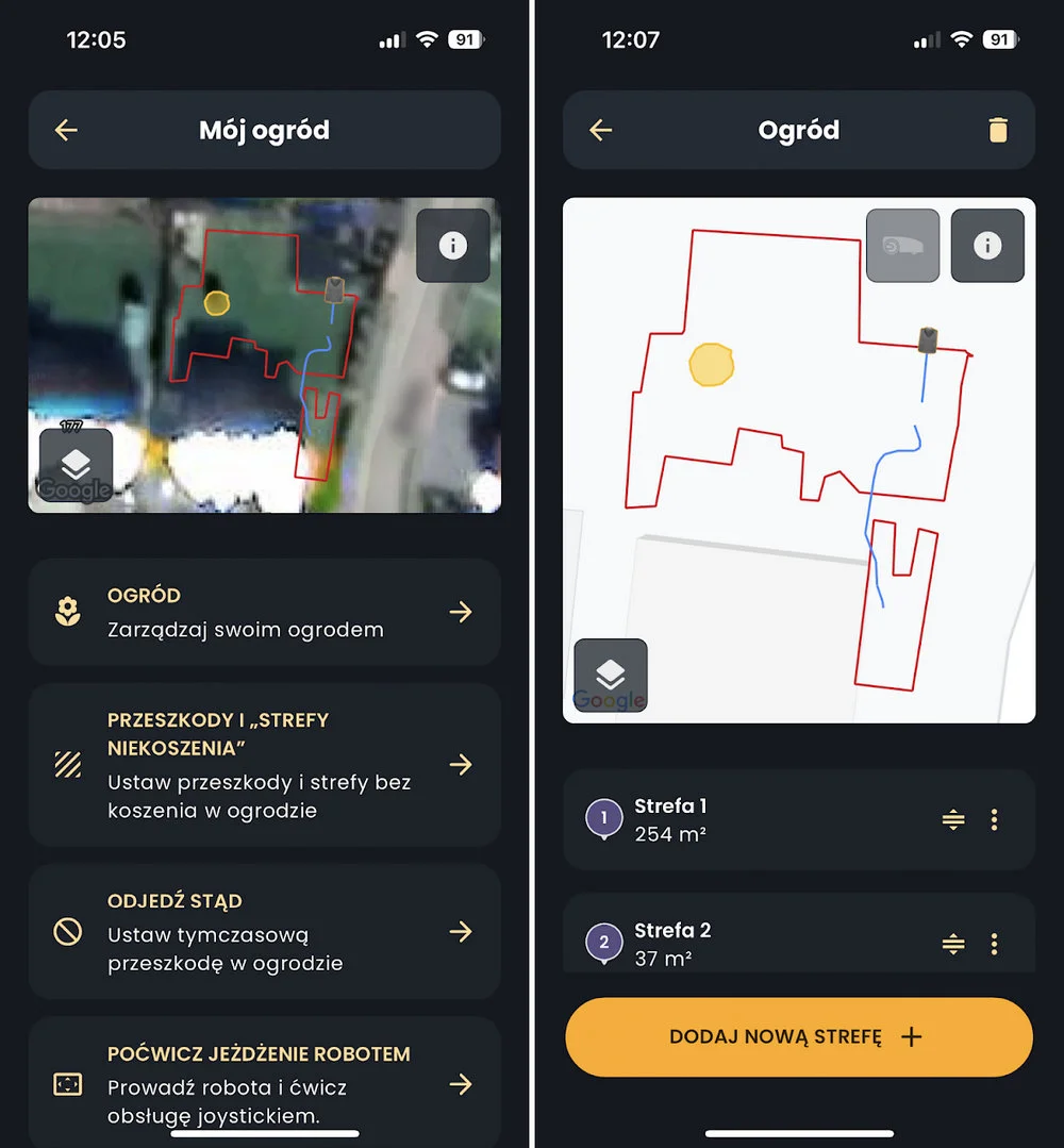

W takim wypadku zdecydowanie lepiej wyznaczyć przeszkodę, którą robot bez problemu ominie. Wszystkie ustawienia znajdziemy w aplikacji, a wyznaczanie stref czy przeszkód możliwe jest tylko z użyciem robota. Nie można zatem wirtualnie zaznaczyć na mapie strefy czy przeszkody. Aby to zrobić, niezbędne jest objechanie danego obszaru robotem (sterując nim z poziomu aplikacji).
W moim przypadku zdecydowałem się na 2 strefy, a na mapie musiałem zaznaczyć tylko jedną przeszkodę – wspomniane już nasadzenie o owalnym kształcie.
Zarządzanie strefami ogrodu z poziomu aplikacji

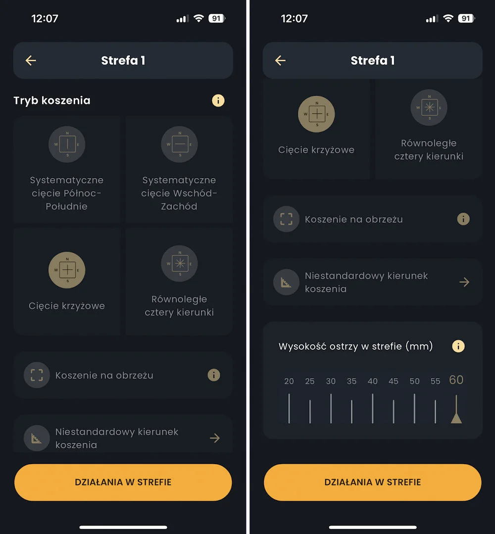

Dla każdej ze stref można zastosować indywidualne ustawienia koszenia. Możemy wybrać typ koszenia, niestandardowy kierunek czy określić wysokość ostrzy.
Ustawienia strefy koszenia
Interfejs aplikacji jest przyjazny natomiast mam wrażenie, że niektóre funkcje są dość głęboko ukryte, brakuje tutaj intuicyjności. Szkoda też, że w historii koszenia nie możemy sprawdzić dokładnych statystyk każdego z cykli, w tym mapy z wytyczoną ścieżką, jaką pokonał robot.
