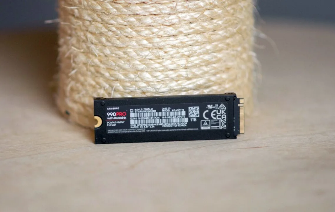

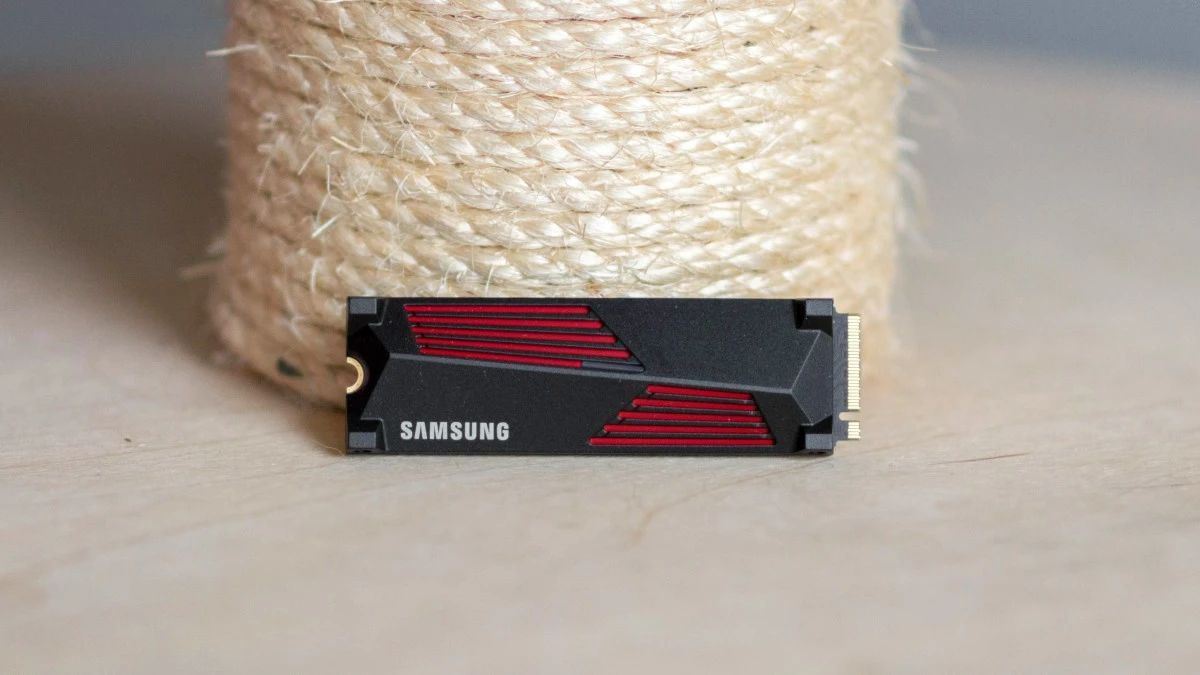

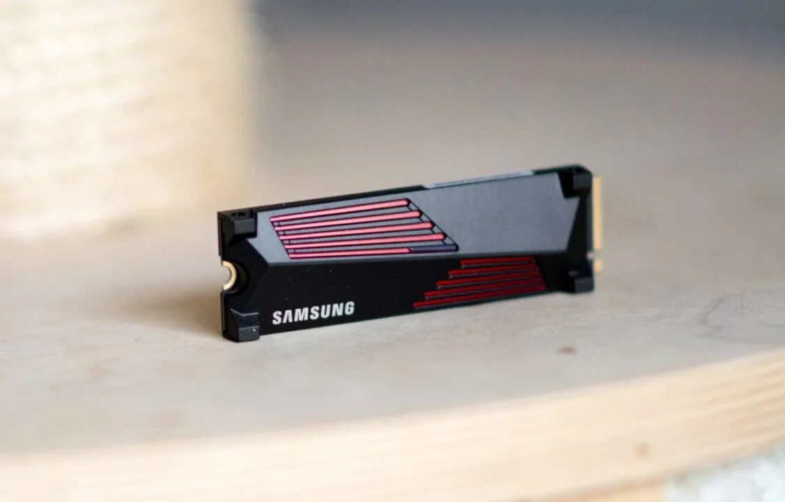

Dyski SSD M.2 NVMe Samsung 990 Pro sprzedawane są w dwóch wariantach pojemnościowych – 1 TB oraz 2 TB. Oba są widoczne w ofercie sklepów w opcjach z radiatorem oraz bez radiatora. Dopłata za radiator jest skromna i wynosi jedynie 30 złotych. W tym miejscu ważna uwaga. Zdjęcie radiatora z dysku Samsunga oznacza rezygnację z gwarancji. Dlatego też nie da się go założyć pod radiator dostarczany z płytą główną, o ile nagle postanowicie z jakiegoś powodu zrezygnować z chłodzenia dostarczanego wraz z dyskiem. W takiej sytuacji warto rozważyć zakup nośnika danych w wersji bez radiatora, pamiętając przy tym, że w jakiś sposób musicie go chłodzić. Na szczęście akcesoryjne radiatory dla dysków SSD M.2 nie są drogie.
Samsung 990 Pro w wersji 1 TB ma współczynnik TBW (ang. Total Bytes Written) na poziomie zaledwie 600 TB, co na tle konkurencji wypada dość blado. Nośnik o pojemności 2 TB cechuje TBW na sensowniejszym poziomie 1200 TB. Przypominam, że parametr ten określa żywotność dysków półprzewodnikowych, określając liczbę terabajtów, które można zapisać na dysku w całym okresie jego użytkowania. Samsung na swoje dyski Samsung 990 Pro oferuje 5 lat gwarancji.

Samsung 990 Pro 1TB to nośnik danych w standardzie 2280 (22 mm szerokości i 80 mm długości), korzystający z interfejsu PCIe 4 x4. Wykorzystuje 176-warstwowe kości pamięci TLC NAND. Wariant z 1 TB pamięci na dane ma 1 GB cache DRAM, a model 2 TB – 2 GB. Jeśli chodzi o kontroler, zastosowano tu autorskie rozwiązanie marki Samsung, które jest podobno nawet o 55 procent efektywniejsze energetycznie od kontrolera zastosowanego w Samsungach 980 Pro. Pozostaje mi wierzyć na słowo.

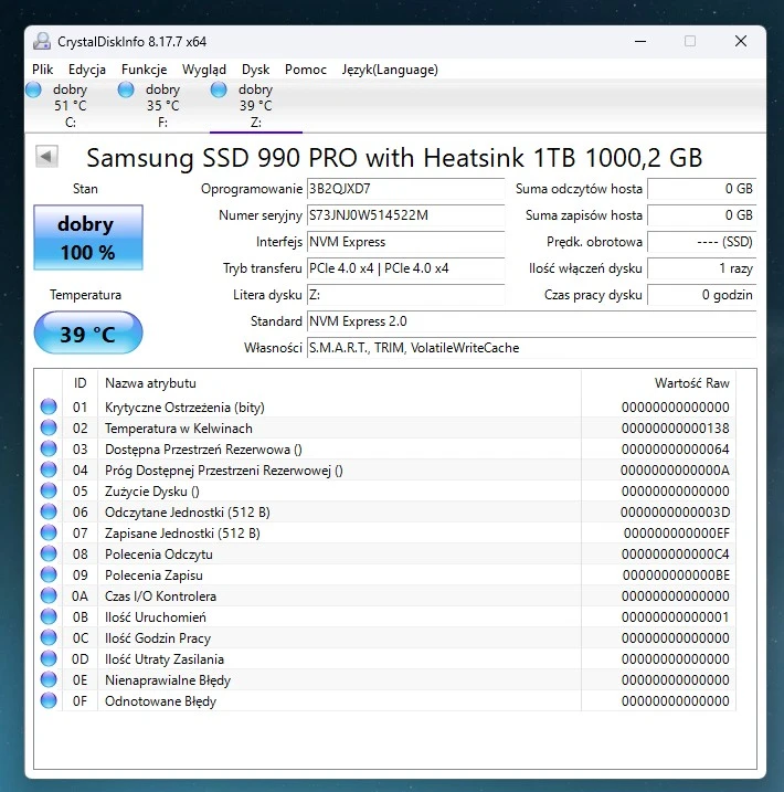

Samsung 990 Pro w testowanej wersji z radiatorem nie ma żadnych problemów z przegrzewaniem się – bez względu na testy. Temperatury były trzymane w ryzach zarówno w trakcie grania, jak i znacznie bardziej wymagających dla nośników tego typu testów syntetycznych. Jest mi wiadomym, że wariant bez radiatora działa całkiem nieźle, o ile mówimy tu o graniu i codziennym zastosowaniu. Przy większym obciążeniu aktywuje się throttling. Jeśli zdecydujesz się na zakup Samsung 990 Pro w wersji bez radiatora, umieść go pod radiatorem na płycie głównej lub dokup radiator, o ile masz zamiar wyciskać z niego siódme poty.

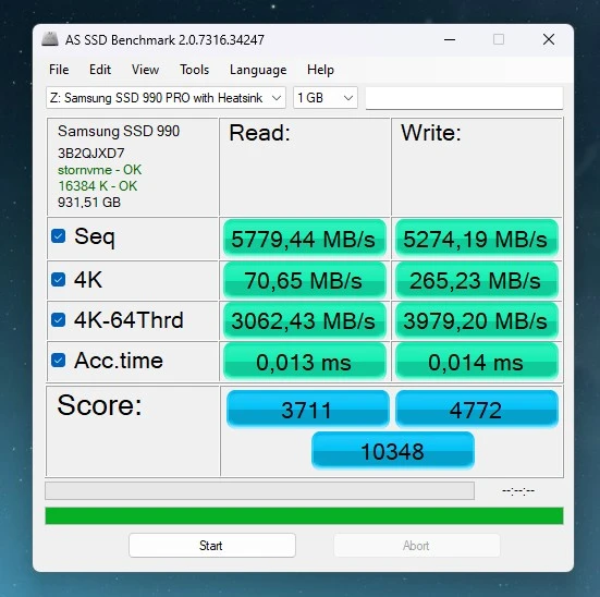

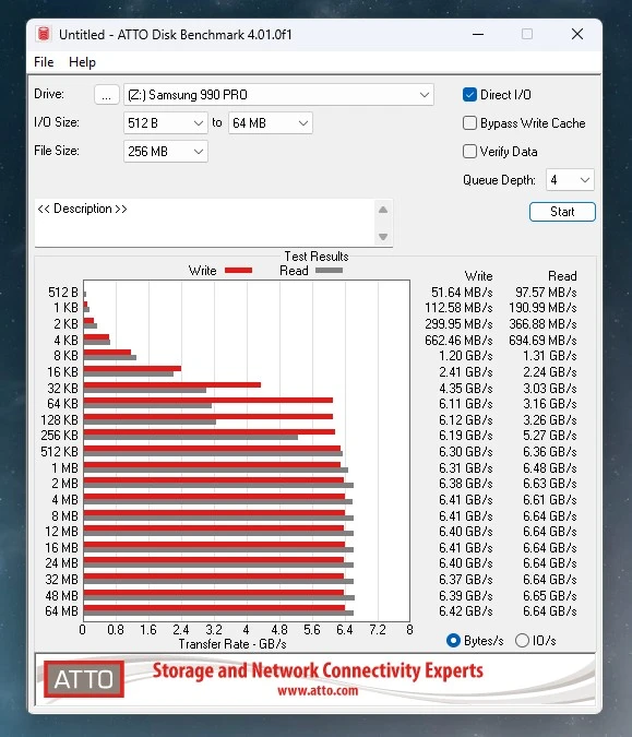

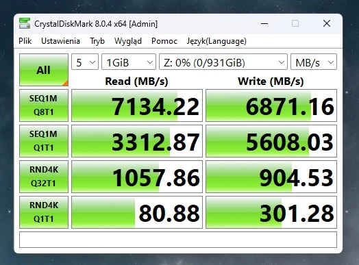

W testach syntetycznych Samsung 990 Pro 1TB, zwłaszcza w CrystalDiskMark 8.0.4, osiągnął wynik zbliżony do deklarowanego, zwłaszcza jeśli chodzi o sekwencyjny odczyt danych. Rzadko widzi się, aby dyski z kontrolerami innymi niż te marki Phison osiągały tak dobre rezultaty. W ATTO Samsung 990 Pro osiąga wyniki o kilkanaście procent lepsze od poprzednika w przypadku najmniejszych plików. W teście Anvil Samsung 990 Pro 1TB osiągnął ok. 1 200 000 IOPS. Wyniki osiągnięte na przestrzeni różnych testów pozwalają wysnuć wniosek, że testowany nośnik danych to jeden z najwydajniejszych dysków SSD na rynku.
