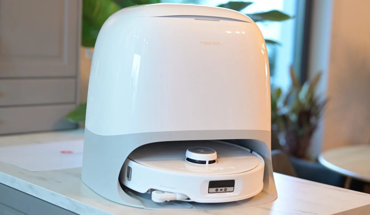

Stacja dokująca
Pierwszą rzeczą rzucającą się w oczy po wyjęciu robota i stacji dokującej jest futurystyczny wygląd robociej „bazy”. Jej zaoblone kształty prezentują się naprawdę nietuzinkowo i jest to prawdopodobnie najciekawsza od strony wizualnej stacja dokująca, jaką widziałem, a uwierzcie mi: widziałem ich całą masę. Wada? Niektórzy mogą narzekać na połyskujące wykończenie, które może z czasem zbierać zarysowania.
Wymiary stacji dokującej (45 x 45 x 45 cm) nie wynikają z niczego. Roborock Qrevo Curv nie kosztuje mało (4799 złotych), ale to właśnie dlatego, że towarzysząca mu stacja to jedna z najbardziej zaawansowanych konstrukcji tego rodzaju. Ma zbiorniki na czystą wodę, brudną wodę oraz na kurz. Potrafi nie tylko ładować robota, ale też czyścić jego mopy wodą o temperaturze 75 stopni i suszyć powietrzem o temperaturze 45 stopni. Robot automatycznie zostawia w niej nieczystości i pobiera świeżą wodę. Niestety, zabrakło automatycznego dozownika na detergent. Zapomniałbym: stacja myje również samą siebie, co czyni zestaw naprawdę bezobsługowym.
Pojemność worka na kurz w stacji to 2,5 litra, pojemnik na czystą wodę ma 4 litry, a na brudną 3,25 litra. Jeśli weźmiemy pod uwagę to, że pojemniki w robocie Roborock Qrevo Curv mają odpowiednio 80 ml na wodę i 300 ml na kurz, konieczność opróżniania pojemników w stacji nie będzie specjalnym utrapieniem – będziecie to robić rzadko.
Robot sprzątający Roborock Qrevo Curv – wygląd
Roborock Qrevo Curv od strony wizualnej wygląda jak… robot sprzątający. Mam nadzieję, że udało mi się Was zaskoczyć i skoro zebraliście już szczęki z podłóg, spieszę poinformować, że jego wysokość z kopułką lidar to około 10,5 centymetra. Zamknięty w wyłącznie białej obudowie robot ma średnicę 35 centymetrów. Poza obrys naturalnie wystaje nieznacznie szczotka boczna FlexiArm, wysuwana automatycznie, aby jeszcze skuteczniej odkurzać narożniki pomieszczeń. Szczotka główna ma szerokość 16,5 centymetra.
Uwagę zwracają sporych rozmiarów kółka, które są w stanie pokonywać przeszkody o wysokości do 4 centymetrów. Bierzcie to za górną granicę i załóżcie, że Roborock Qrevo Curv pokona z łatwością każdy próg wysoki na 3 centymetry, a najczęściej także kapeńkę wyższy. System AdaptiLift pozwala zmieniać wysokość poszczególnych kółek niezależnie. Skoro już przy wysokościach jesteśmy, mopy w Roborock Qrevo Curv unoszą się na wysokość ok. 10 mm, gdy tylko robot wykryje dywan. Dzięki temu nie moczą tych z długim włosiem.
Jakość wykonania jest wysoka. Czuć, że sprzęt jest solidny i został wykonany z dobrej jakości tworzywa sztucznego. Górna pokrywa przyczepiana jest na mocne magnesy i skrywa pojemniki na kurz i wodę. Tego pierwszego nie radzę upuszczać na ziemię – może pęknąć. Szczotkę boczną się przykręca śrubokrętem, co stanowi rzadkość. Kółka pokryte są gumą, co wycisza przemieszczanie się robota.
Dostęp do wszystkich elementów robota jest przystępny. Szczotka przeciwdziała splątywaniu się włosów, ale gdyby takowe mimo wszystko się wkręciły, łatwo je wysuniecie. W zasadzie jedynie kółka są trudne w odkręceniu, ale zwykły użytkownik raczej nie będzie miał powodów do ich usuwania.
