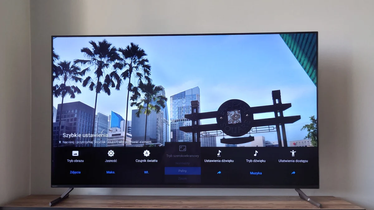

Sony BRAVIA XR 55″ A80L – dolne menu

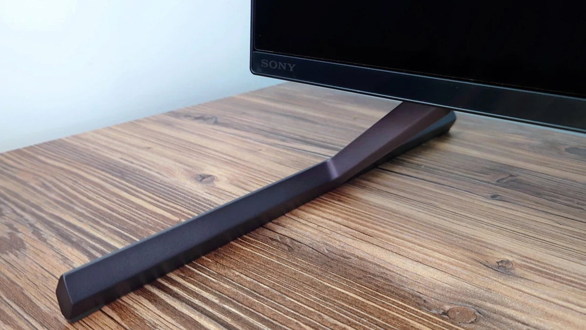

Metalowa podstawa (dwie nóżki), jak i plastik wykorzystany na tylnej ścianie A80L są wykonane w dobrej jakości. Nóżki do montażu telewizora można ustawić w trzech wariantach: szeroko, wąsko lub szeroko z miejscem na soundbar – takie rozwiązanie zostało zastosowane podczas przeprowadzania testu.

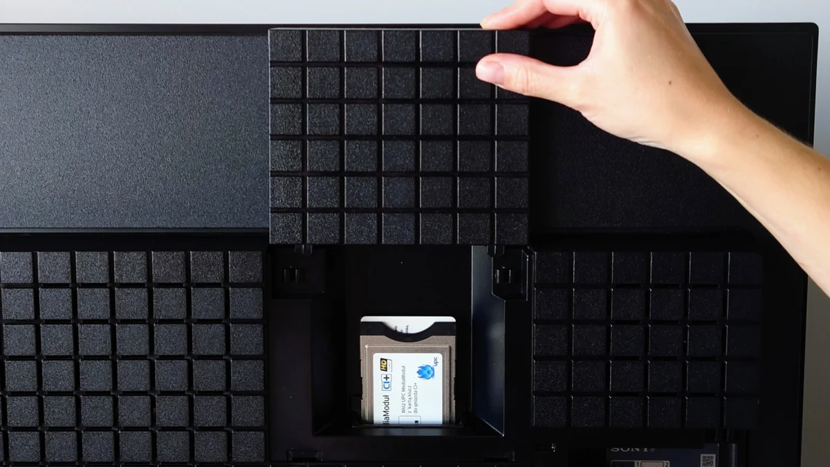

Bardzo fajnym rozwiązaniem jest umiejscowienie w górnej tylnej części TV złącza dla moduł CL+. Dodatkowo kilka punktów za estetyczne rozwiązanie, umożliwiające ukrycie tego złącza (schowek, maskownica).

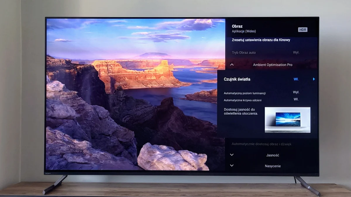

Obraz – jest dobrze, lecz powinno być trochę lepiej, jak za te pieniądze
W telewizorze znajdziemy matrycę 120Hz typu OLED-EX. Tym razem podczas testu miałem okazję zestawić (obok siebie) Sony A80L z konkurencyjnym modelem z zeszłego roku również dysponującym panelem OLED-EX w zbliżonej cenie. W jednym, jak i drugim egzemplarzu został wyłączony czujnik światła, wybranym trybem był IMAX Enhanced. Konkluzja po nocnych testach jest jedna: tegoroczna BRAVIA A80L względem konkurenta z 2022 r. była ciut słabsza.

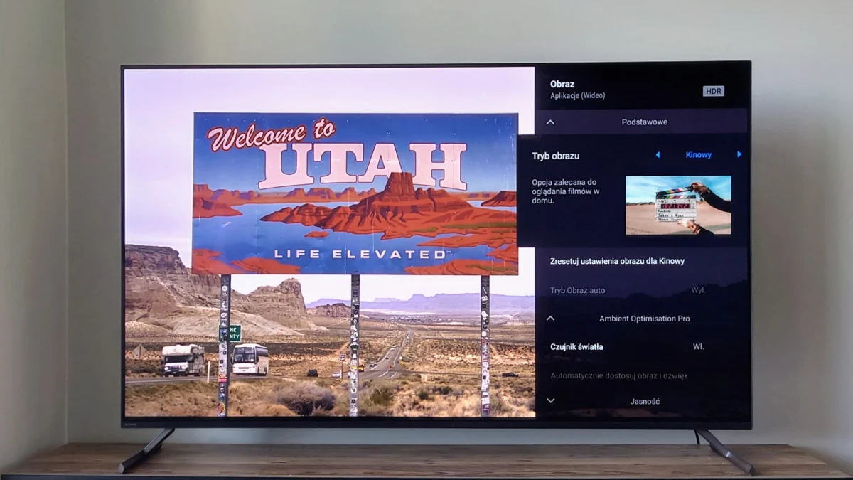

Do wyboru mamy kilka fabrycznie wbudowanych trybów obrazu, w moim odczuciu najlepszą opcją jest „Kino”.
Sony OLED BRAVIA XR 55” A80L
Sony BRAVIA XR 55″ A80L – tryb obrazu Kino HDR

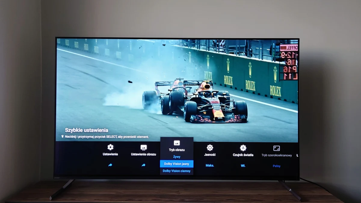

W przypadku materiałów w Dolby Vision (Jasny), A80L dobrze reprodukuje detale w ciemnych scenach.

Przy treści HDR10 i SDR brakuje nieco jasności, są gubione detale w szarościach i ciemnych kadrach. Warto w ciągu dnia, kiedy za oknem mamy słońce, włączyć „czujnik światła” (Aktywna „Automatyczna krzywa odcieni”), co spowoduje większą jasność i w konsekwencji umożliwia nam zobaczenie szczegółów w ciemnych scenach.

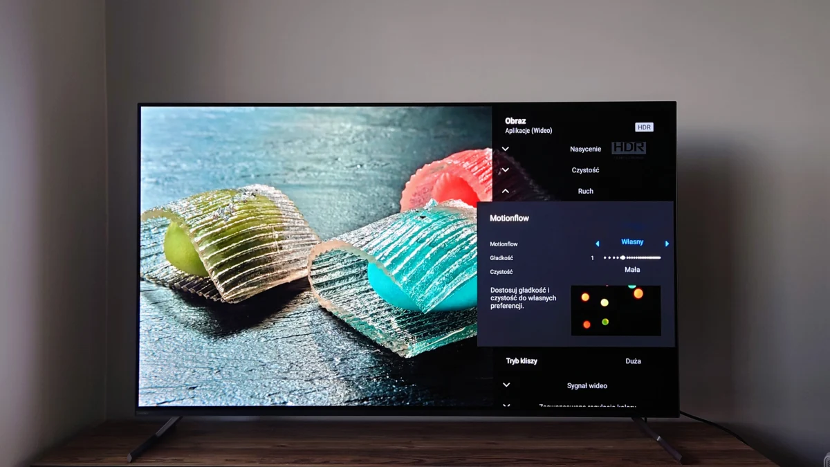

W menu znajdziemy funkcję „Motionflow”, w której to za pomocą suwaka „gładkość” możemy regulować poziom płynności ruchu. W przypadku ustawienia tego parametru na stopień 3, otrzymamy bardzo nienaturalny, dość teatralny efekt w trakcie oglądania filmów.

Problem w tym, że od lat skala tego ustawienia jest bardzo wąska.  Przy wyświetleniu testowego materiału odniosłem wrażenie, że nawet maksymalny poziom „Motionflow” nie jest w stanie w pełni zredukować tzw. smużenia dla szybko poruszających się elementów na ekranie.

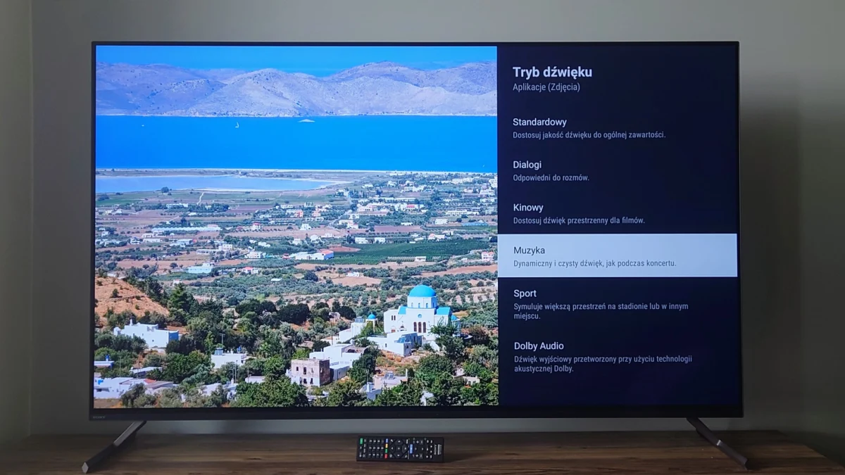

Sony BRAVIA XR 55″ A80L – tryb dzwieku
Ewidentnie brakuje jeszcze jednego głośnika w środkowej części tak, aby można było uzyskać klasyczny układ lewy/prawy kanał. Niestety ten fakt rzutuje na jakość emitowanego dźwięku w czasie eksploatacji telewizora.

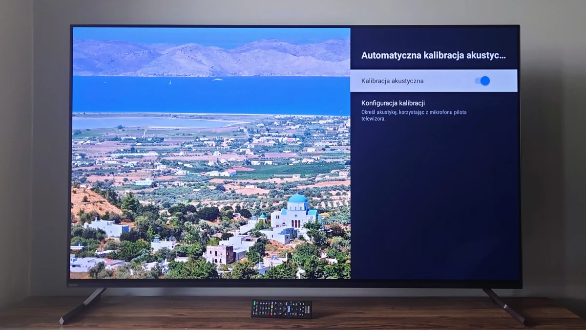

W menu znajdziemy funkcję „automatyczna kalibracja akustyczna”, która dopasowuje dźwięk do przestrzeni w jakiej znajduje się TV.

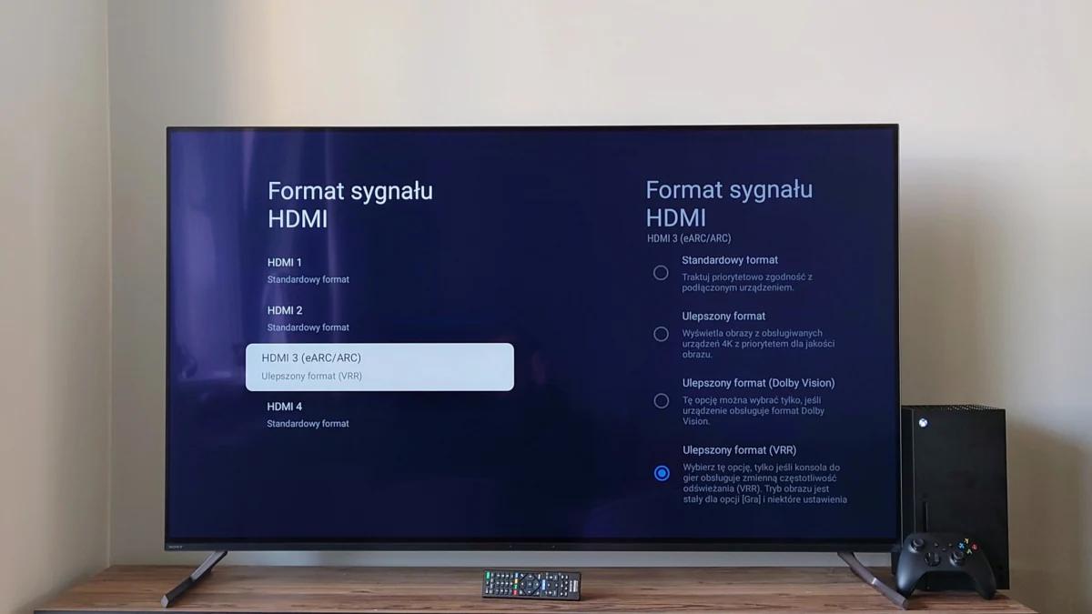

W kategorii gamingu Sony A80L wypada na tle OLED-owej konkurencji blado. Na początek ustalmy jednak fakty. Po pierwsze, producent zainstalował w TV cztery złącza HDMI 2.1, w tym dwa obsługujące 4K w 120 kl./s. Po drugie, na pokładzie znajdziemy panel gracza, umożliwiający podgląd oraz aktywację kilku istotnych elementów w trakcie gry – foto poniżej.

Niestety kolejny rok z rzędu użytkownik musi wybierać między włączeniem VRR lub Dolby Vision – nie ma możliwości korzystania z obu funkcji jednocześnie. Takich problemów nie napotkamy w OLED-ach konkurencji np. LG, Philips.

Inną zastanawiającą kwestią podczas odtwarzania gier na A80L są dziwnie oznaczenia treści HDR. Wyświetlane gry np.: „FIFA 2022”, „F1 2022” przy wykorzystaniu konsoli najnowszej generacji Xbox Series X, zgodnie z opisem powinny być w formacie HDR10. Po włączeniu opcji „Ulepszony format (Dolby Vision)” nagle są one emitowane nie w HDR10, a w Dolby Vision.
Przypomnę mniej zorientowanym czytelnikom, że są to dwie zupełnie odmienne technologie HDR, różniące się m.in.: odmienną optymalizacją metadanych oraz inną 10- lub 12- bitową głębią kolorów, w zależności od formatu. Znany jest mi mechanizm upscalingu np.: Full HD do 4K, ale zmiana przez algorytm TV formatu HDR10 na Dolby Vision? Tego jeszcze moje oczy nie widziały – czyżby japońscy inżynierowie pozazdrościli Davidowi Copperfieldowi magicznych zdolności?

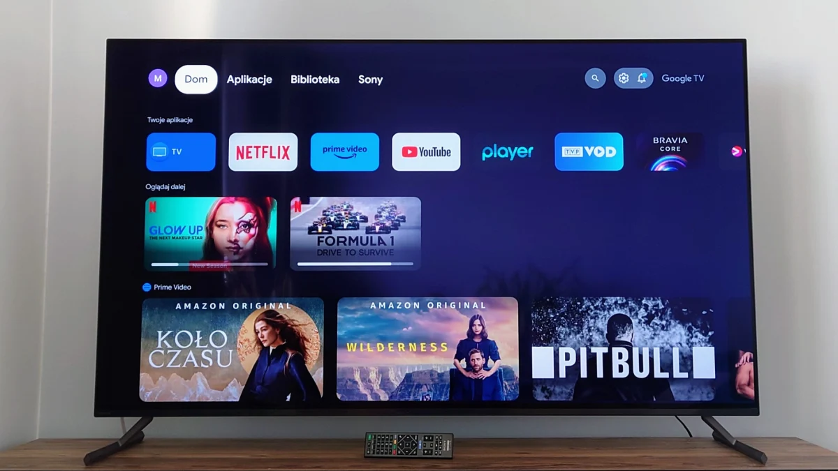

Google TV – wszystko, czego potrzebujesz w jednym miejscu
W Sony OLED 55 A80L znajdziemy platformę Google TV, opartą o wersję Android TV 10 z poprawkami zabezpieczeń systemu z dnia 1 czerwca 2023r. Oprogramowanie TV działa płynnie, brak lagów/przestojów. W testowanym telewizorze producent zainstalował 3 GB RAMu (dane z aplikacji Aida64), które ewidentnie trzymają system w ryzach.

Użytkownik ma dostęp do szerokiej bazy aplikacji, do dyspozycji mamy wszystkie czołowe serwisy streamingowe. Dodatkowo w recenzowanym egzemplarzu znajdziemy dedykowany serwis VOD Sony Bravia Core, oferujący filmy w bardzo wysokiej jakość – bitrate na poziomie 80 Mb/s w opcji Pure Stream.

Wprowadzanie komend głosowych w języku polskim w celu sterowania TV, wyszukiwania treści (Asystent Google) działa bez zarzutu – jeden z najlepszych telewizorów w tej kategorii.
Z punktu widzenia wszystkich użytkowników systemu iOS, bardzo istotnym elementem jest kompatybilność A80L z AirPlay 2 i HomeKIT, gwarantująca bezproblemową synchronizację urządzeń.

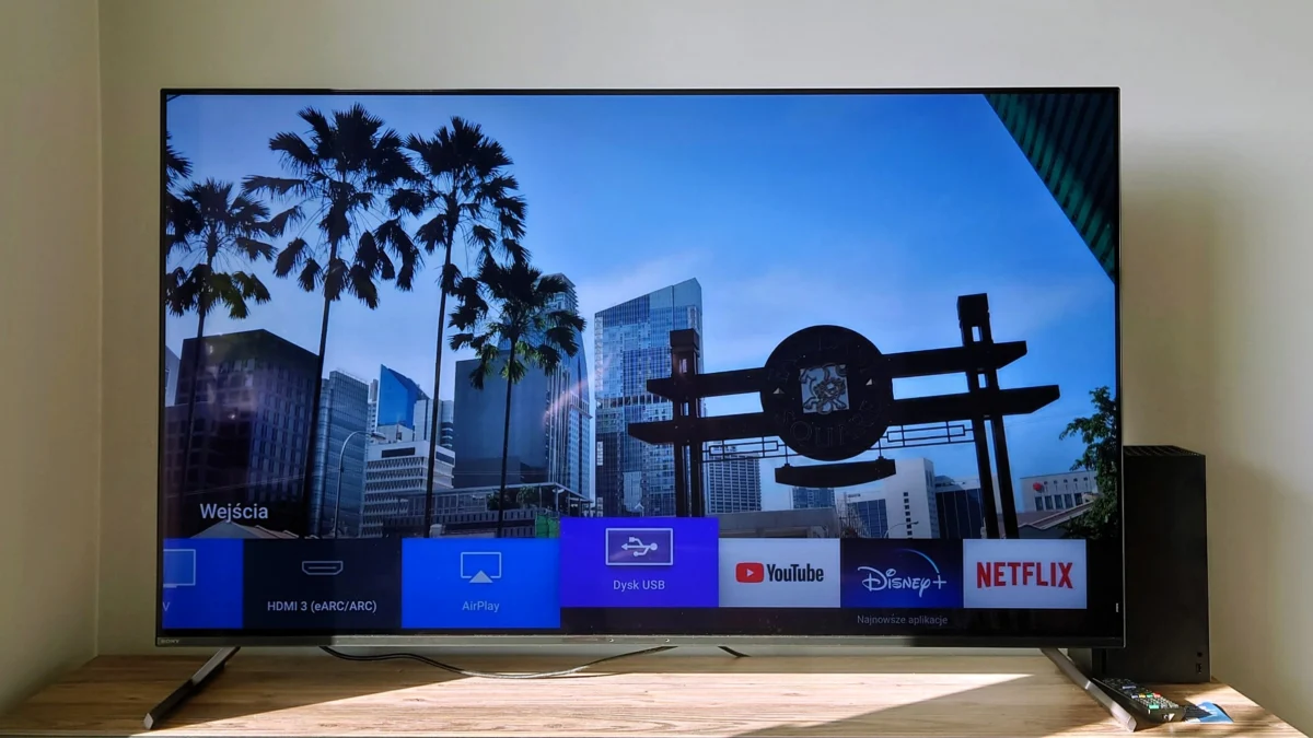

Współpraca z dyskiem zewnętrznym – absolutny dramat
W sumie mógłbym zacząć od końca – współpraca z zewnętrznym dyskiem przy wykorzystaniu fabrycznej aplikacji do multimediów jest słaba niczym Reprezentacja Polski w meczu z Albanią w dniu 10.09.2023 r – absolutna kompromitacja. Problem ten wielokrotnie już opisywałem na przestrzeni ostatnich lat przy okazji testów telewizorów Sony.
Zapewne padną pytania, dlaczego przywiązuję tyle uwagi do tematu współpracy TV z zewnętrznym dyskiem. Odpowiedź jest bardzo prozaiczna, wręcz banalna, wielu użytkowników swoje multimedialne archiwa (filmy oraz zdjęcia z wakacji) przegląda na ekranie telewizora.

Gwoli ścisłości, do TV do złącza USB 3.0 został podłączony dysk typu HDD o pojemności 1 TB, zawierający około 360 GB multimediów. Po ponad 30 minutach nie udało się wczytać pełnej zawartości dysku. Zrezygnowałem, gdyż straciłem cierpliwość. Remedium na wyżej opisaną niedogodność jest zainstalowanie aplikacji Kodi, która w szybki sposób rozwiązuje problem. Podsumowując, współpraca zewnętrznego dysku z Sony OLED BRAVIA XR 55” A80L przy wykorzystaniu fabrycznej aplikacji do multimediów jest historią tragikomiczną, gdyż konkurencyjne modele (nawet ze segmentu budżetowego) analogiczne procesy potrafią przeprowadzić w czasie kilkudziesięciu sekund lub dosłownie 3-5 minut.

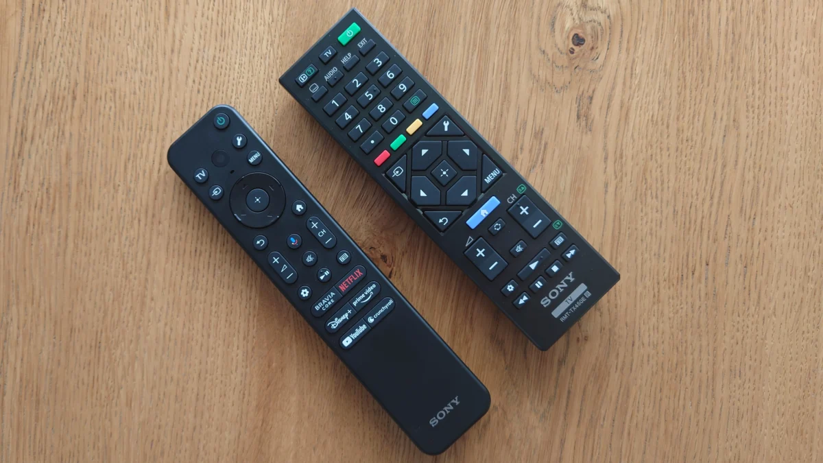

Od dwóch lat Sony wyposaża swoje TV w dwa piloty. Mały pilot tzw. smart łączy się z telewizorem za pomocą Bluetooth, ma wbudowany mikrofon, jest poręczny, lecz brak w nim podświetlanej klawiatury. Na plus dedykowany klawisz dla aplikacji YouTube. Większy pilot, z numeryczną klawiaturą, działa na podczerwień (mniej wygodna opcja), a jego wygląd przypomina akcesoria dołączane do odtwarzaczy wideo w latach 90-tych.

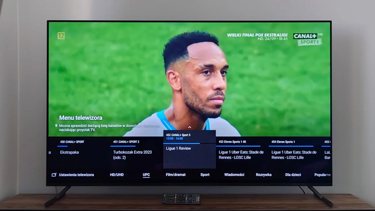

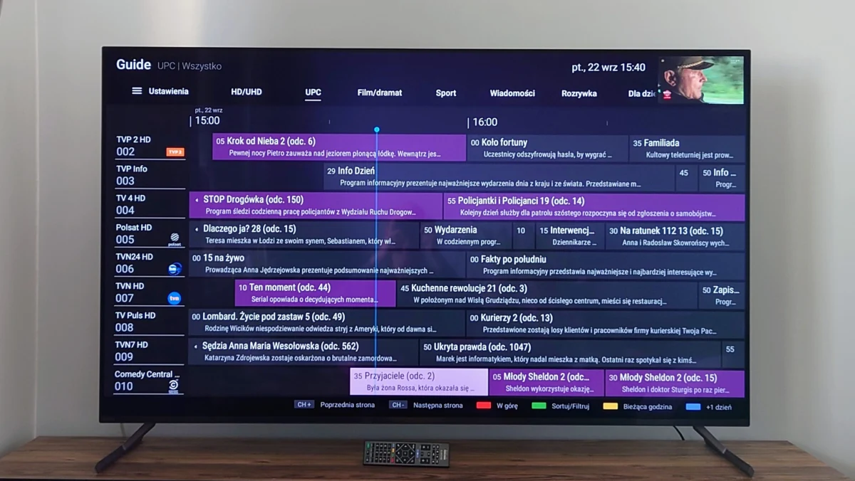

W przewodniku programowym TV Sony na przestrzeni lat nie zadziała się spektakularna rewolucja, oprócz zmian w szacie graficznej. W obecnej formie ma ona bardzo estetyczny oraz przejrzysty wygląd. Na plus, w górnym prawym rogu, podgląd obecnie odtwarzanego kanału. Tempo nawigacji, czas reakcji w TV Guide są bardzo szybkie.

Użytkownik ma możliwość włączenia skróconego przewodnika programowego przy pomocy klawisza OK znajdującego się na pilocie.
