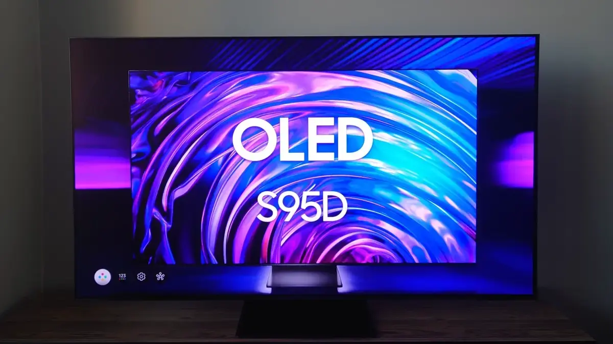

Samsung OLED S95D oferuje kilka ciekawych rozwiązań tj.: Connect Box, matowy ekran, bardzo wąską konstrukcję, które ewidentnie wyróżniają ten model z tłumu. Panel znajdujący się w telewizorze potrafi generować ponadprzeciętną jasność, co pozwala uzyskać bardzo dobry efekt HDR. Podobnie jest z szeroką paletą barw, przy której nie można przejść obojętnie. W recenzowanym egzemplarzu znalazłem kilka elementów, które lekko mnie irytowały. Jednakże w całościowym rozrachunku, sumując wszystkie za i przeciw, dochodzę do wniosku, że Samsung QE55S95D może być rozpatrywany w kategorii najlepszego telewizora OLED 2024 roku.

Samsung OLED 55” S95D

Samsung OLED S95D ma bardzo duże możliwości w zakresie jasności panelu, ale o tym nieco później. Pokrycie gamutu w DCI-P3 to prawie 100%, a BT. 2020 jest na poziomie 87%.
W testowanym modelu znajdziemy 120 Hz matrycę (jest w stanie wyświetlić obraz do 144Hz), cztery złącza HDMI pozwalające obsłużyć sygnał 4K w 120 kl/s.
Pisałem na wstępie o nietypowych rozwiązaniach, jakie znajdziemy w S95D. Jednym z nich jest zastosowanie matowego ekranu OLED Glare Free. Nie jest żadną tajemnicą, że klasyczne OLED-y w nasłonecznione dni są niczym jak lustro – można spokojnie się np. przy nich ogolić.
Matowy ekran bardzo dobrze rozprasza światło, ma właściwości antyrefleksyjne. Tego typu rozwiązanie nie jest wyłącznie podyktowane chęcią wyeliminowania odbić świetlnych pojawiających się na ekranie. W QD-OLED z lat ubiegłych występował bowiem mały mankament – padające na ekran światło/promienie słoneczne powodowały, że czerń była mniej intensywna, bardziej wypłowiała. Niedogodność ta w S95D została nieznacznie poprawiona.
