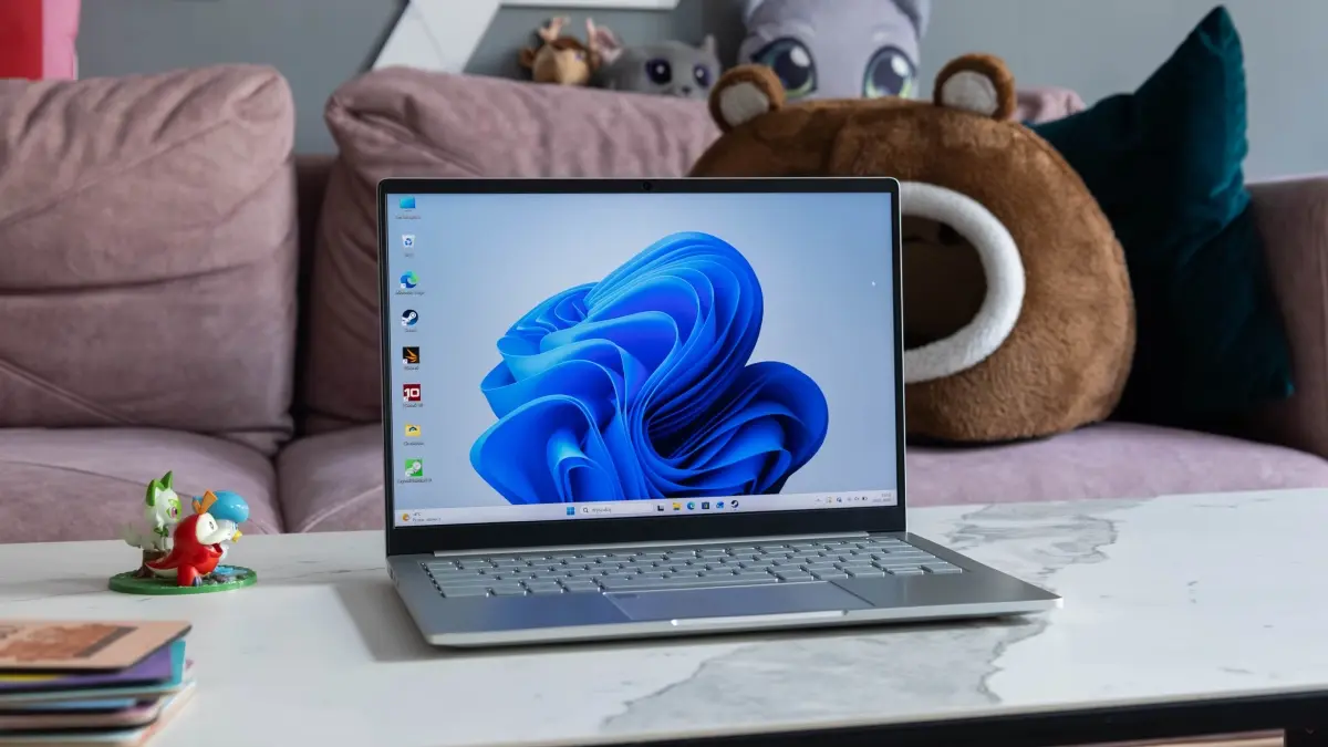

Ninkear S14, jak na laptopa kosztującego mniej więcej 2000 złotych, imponuje pod jednym względem – to sprzęt o naprawdę lekkiej i smukłej konstrukcji. Całość przy 14 calach waży zaledwie 1100 gramów i ma nie więcej niż 15 mm grubości. Za podobne parametry w przypadku laptopów znanych w Polsce marek trzeba zapłacić często dwa razy więcej. To powiedziawszy, tutaj uzyskanie bardzo niskiej masy laptopa odbyło się kosztem jego wytrzymałości.
Choć obudowa jest w większości aluminiowa, to jej ścianki są bardzo cienkie i ewidentnie niezbyt dobrze wzmocnione. Dlaczego tak sądzę? Górna pokrywa łatwo ugina się pod naciskiem. Taki sam efekt występuje w przypadku klawiatury i touchpada. W temacie wykonania zauważyłam jedną niedoróbkę – w momencie wyjęcia z pudełka urządzenie miało dwa niewielkie wgniecenia z od spodu.
No dobra, zaczęłam od narzekania, a teraz za kilka rzeczy tego laptopa pochwalę. Po pierwsze, zawias ekranu pracuje tu płynnie i bez przeszkód. Po drugie, od spodu znalazły się nie tylko otwory wentylacyjne, ale też antypoślizgowe stopki. Po trzecie, ten sprzęt ma niezły zestaw portów, bo w jego skład wchodzą nie tylko 2 złącza USB-C (które mogą służyć do ładowania urządzenia), ale też dodatkowe złącze USB-C do przesyłu danych, złącze USB-A, port HDMI i port mini jack.
Dodam też, że obudowa nie zbiera odcisków palców. Poza tym moim kotom nie udało się jej zarysować (a się o to starały, uwierzcie mi). Aha, no i trzeba przyznać, że wygląda schludnie.
Dostanie się pod dolną pokrywę tego laptopa nie sprawia większego problemu, bo wymaga jedynie odkręcenia kilku śrubek. Ninkear S14 nie daje jednak wielkich możliwości modyfikacji. Pamięć RAM jest tu bowiem wlutowana. Można by wymienić natomiast dysk SSD, na taki o jeszcze większej pojemności.

Ekran w tym urządzeniu to panel IPS z podświetleniem LED. Ma on matową powierzchnię, a jego przekątna wynosi 14 cali. Proporcje wyświetlacza to 16:10, wygodne do pracy biurowej. Odświeżanie to niestety tylko 60 Hz, ale za to rozdzielczość jest wysoka, bo to 2240 x 1400 pikseli. Podziwiany obraz jest więc ostry.
Choć nie jest to OLED (w tej cenie oczywiście go nie oczekiwałam), to oferuje on niezłe kolory. Kąty widzenia są tu dość szerokie, a jasność na tyle wysoka, że z laptopa można korzystać nawet w bardzo jasnym otoczeniu. Problem z widocznością pojawiał się dopiero wtedy, gdy na ekran bezpośrednio padały ostre promienie zimowego słońca – co zapewne częściowo jest zasługą matowej powłoki. Gdy jest jasno, powierzchnia wyświetlacza nie zamienia się w lustro.
Nad wyświetlaczem umieszczono oczywiście kamerkę internetową. Na plus jest to, że ma ona fizyczną zasłonę, co niektórzy z Was z pewnością docenią. Na minus to, że jakość rejestrowanego przez nią obrazu jest tu po prostu kiepska. Producent mówi o rozdzielczości Full HD, ale matryca ma zaledwie 0,9 megapiksela i w praktyce rejestruje obraz co najwyżej w 720p.
