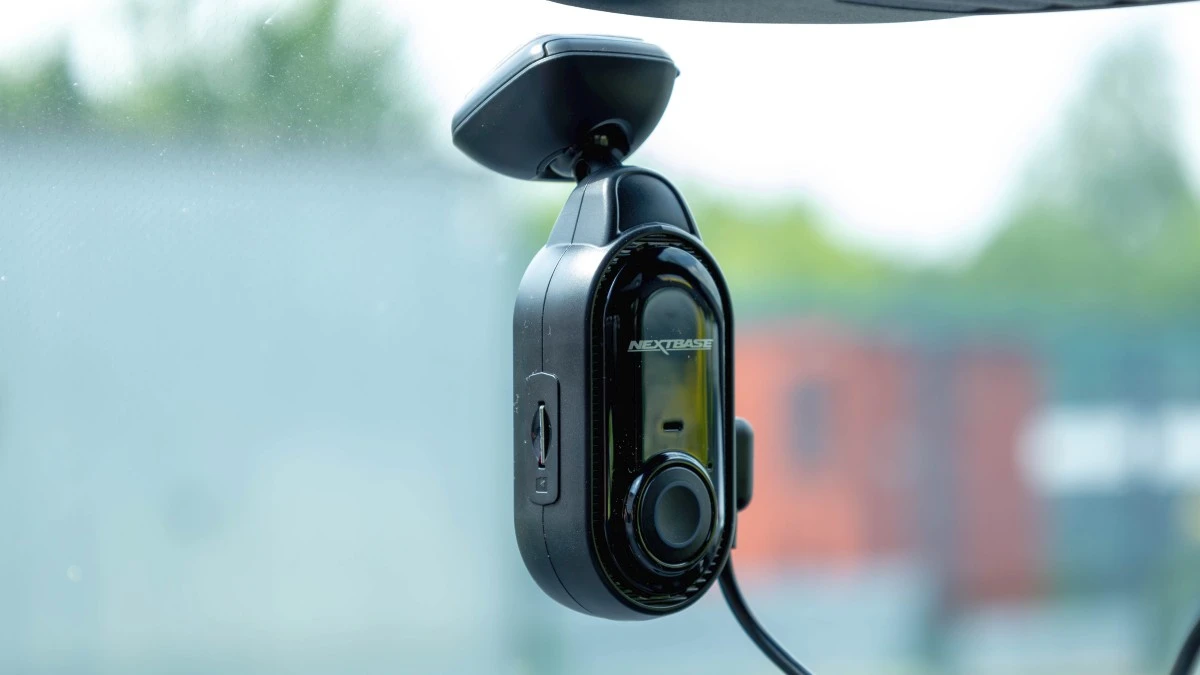

Nextbase Piqo 2K to kamerka naprawdę skromnych rozmiarów, o owalnym kształcie, mocowana w orientacji pionowej. Nie ma wyświetlacza, z poziomu którego można by było obsługiwać jej funkcje. Wyposażono ją jedynie w jeden fizyczny przycisk. Taki minimalizm może przypaść do gustu kierowcom, którzy chcą wideorejestrator podpiąć i na zawsze o nim zapomnieć. Za pomocą przycisku urządzenie można sparować ze smartfonem lub tabletem. Aktywuje on też tryb awaryjnego zapisu wideo.
Urządzenie marki Nextbase wykonano z plastiku. Jego front i tylną część z jakiegoś powodu pokryto tworzywem typu piano black. Zapewne miało mu to dodać uroku, ale w mojej ocenie przez to sprzęt stał się niepotrzebnie magnesem na kurz oraz odciski palców.
Nad jedynym fizycznym przyciskiem jest jeszcze głośnik i mikrofon. Z jednej strony widnieje również gniazdo kart pamięci micro SD (do 256 GB), a z drugiej złącze USB-C.
Kamerka dostarczana jest wsunięta w element montażowy i bez problemu da się nią z niego wysunąć. Drugi uchwyt można zamocować w innym pojeździe i po dokupieniu przewodu USB-C i opcjonalnie ładowarki do gniazda zapalniczki, wideorejestrator można przekładać pomiędzy dwoma autami.
Mechanizm pozwala na dopasowanie położenia Nextbase Piqo 2K w orientacji góra – dół.
