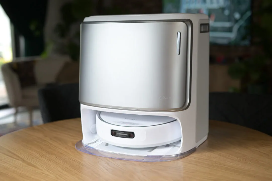

Pierwsze wrażenia są zdecydowanie pozytywne. Urządzenie zostało solidnie zapakowane, aby nic nie uległo uszkodzeniu podczas transportu. W pudełku znajdziemy czytelną instrukcję, dwie szczotki boczne do zamontowania na spodzie robota, przewód zasilający, transparentny podjazd, stacje bazową, dedykowany pojemnik z detergentem oraz oczywiście samo urządzenie sprzątające.

W ostatnich latach naprawdę napatrzyłem się na różne roboty sprzątające, a ich wygląd zazwyczaj nie zachwyca. Z pewnością baza Narwal Z10 Ultra nie należy do nudnych. Otrzymujemy bowiem nieco futurystyczny wygląd, zaoblone kształty. Całość wygląda ciekawie i przyciąga wzrok. Taki design wpasuje się w każde nowoczesne wnętrze, z klasyką może się nieco gryźć.
Na plus należy zaliczyć boczne uchwyty, które ułatwiają przenoszenie bazy. Tego elementu brakuje w wielu podobnych urządzeniach.
Freo Z10 Ultra stacja bazowa
Konstrukcja bazy opiera się na znanych rozwiązaniach. Pod górną pokrywą znajdują się dwa pojemniki na wodę (czysta woda + ścieki), na froncie ulokowano pokrywę, a po jej zdjęciu dostaniemy się do worku na kurz oraz pojemnika z detergentem.
