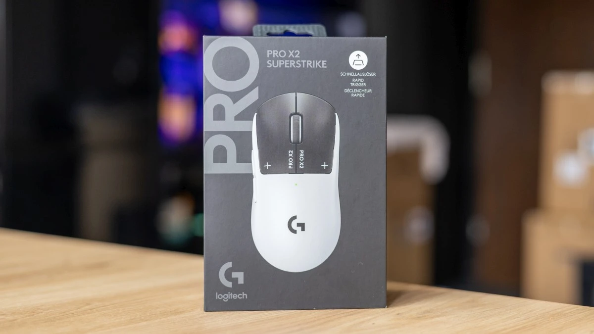

Logitech G Pro X2 Superstrike to najbardziej futurystyczna mysz, jakiej używałem
Od strony budowy Logitech G Pro X2 Superstrike przypomina dobrze znaną konstrukcję Logitech G Pro X Superlight. Mamy zatem do czynienia z drobną, symetryczną myszką z pięcioma przyciskami, zaprojektowaną mimo wszystko pod kątem potrzeb praworęcznych użytkowników. I tak, nie ma tu przełącznika DPI, ani podświetlenia RGB – trzeba z tym żyć. Na pierwszy rzut oka nie zmieniło się nic, ale tak naprawdę zmiany są ogromne.
Biało-czarną obudowę wykonano w całości z tworzywa sztucznego, a rolkę częściowo pokryto gumą. Zmianą niewidoczną są odchudzone panele – górny jest cieńszy o 0,2 mm, a spód aż o 0,3 mm względem poprzednika. Ba, nawet śrubki są tytanowe! Wszystko po to, aby gryzoń pomimo zastosowania w nim dwóch silników haptycznych (dla lewego i prawego kliku) zachował jak najmniejszą masę. W tym wypadku jest to 61 gramów. Silników haptycznych?!
