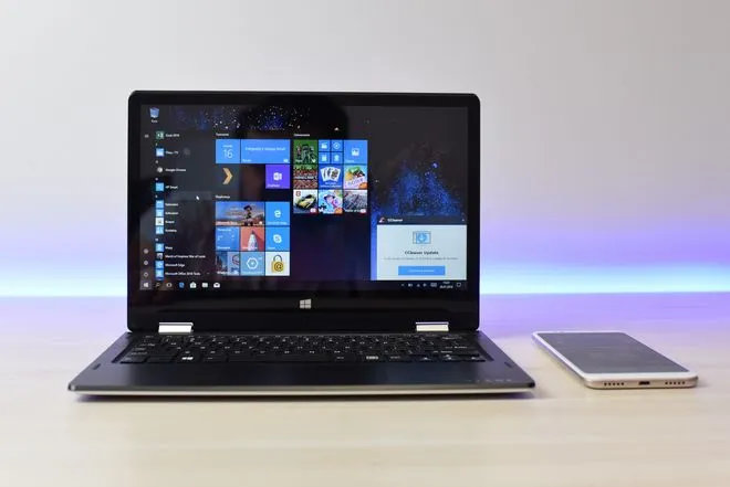

Wygląd i pierwsze wrażenia
Podobnie jak w przypadku Kiano SlimNote 14.2+, pierwsze wrażenia związane z Elegance są pozytywne. Sprzęt wydaje się być solidny, a obudowa może się podobać.
Notebook można zaliczyć do smukłych konstrukcji. Oferuje ekran o przekątnej 11,6 cali, a jego waga wynosi zaledwie 1,2 kg. Dzięki temu bez problemów możemy go nosić w torbie i korzystać z niego w dowolnym momencie.
Kiano Elegance 1
Jakość wykonania stoi na zadowalającym poziomie. Poszczególne elementy są poprawnie spasowane, a podczas użytkowania nic nie trzeszczy. Zewnętrzna strona obudowy jest jednak podatna na zabrudzenia.
Ważnym elementem Kiano Elegance 11.6 są zawiasy, dzięki którym ekran możemy obracać o 360 stopni. Sprawiają one wrażenie solidnych i dobrze trzymają ustalony przez nas kąt. Nie wiadomo jednak, czy to samo będzie można o nich powiedzieć np. po roku użytkowania.
Kiano Elegance 5
