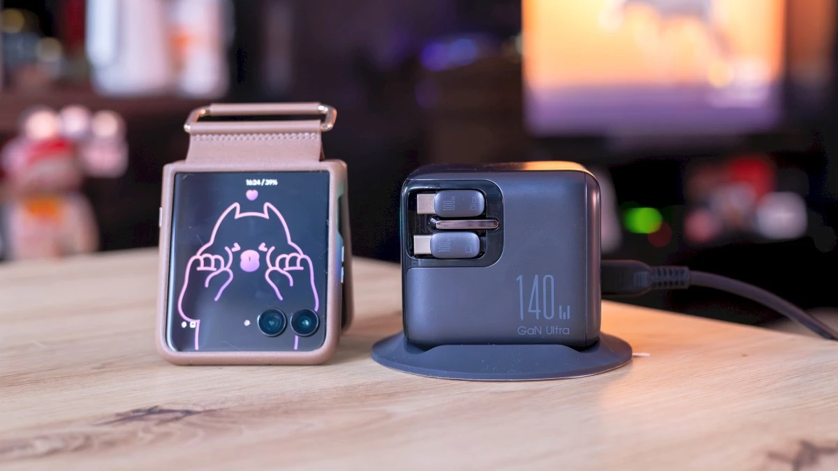

JOYROOM Podix zwraca uwagę aż pięcioma złączami ładowania o łącznej mocy wyjściowej 140 W. Konstrukcja jest naprawdę zgrabna i wyposażona w czytelny wyświetlacz prezentujący dane o parametrach ładowania.

Reklamowana jako kompaktowa multiładowarka GaN Podix dotarła do mnie w zaskakująco dużym pudełku. W opakowaniu oprócz samego urządzenia w kształcie kostki o wymiarach 75 x 82 x 76 mm znalazłem także przewód zasilania sieciowego, przyklejaną do powierzchni płaskiej antypoślizgową bazę magnetyczną pod ładowarkę oraz instrukcję obsługi.
Budowa i jakość wykonania JOYROOM Podix
Dołączoną w zestawie gumową podstawę można, ale nie trzeba przykleić na przykład do biurka. Po położeniu na niej ładowarki – w odpowiedniej orientacji – aktywuje się magnes stabilizujący kostkę. To dość ważne, bowiem JOYROOM Podix wyposażono w dwa wbudowane przewody o długości 80 cm, które wysuwa się z konstrukcji pociągając za nie. Przewody są automatycznie zwijane po lekkim szarpnięciu. Gdy podstawa nie zostanie przyklejona, ładowarka może się przesuwać.
Obudowę JOYROOM Podix wykonano w całości z grafitowego tworzywa sztucznego o gładkiej, połyskującej fakturze, imitującego metal. Front urządzenia oprócz dwóch portów USB-A, portu USB-C i dwóch wystający z gniazd wbudowanych przewodów USB-C zdobi jeszcze kolorowy wyświetlacz. Jest dotykowy i nie ma funkcji autoobracania, choć można go obracać manualnie poprzez dotykanie w płytkę z ikoną kółeczka.
