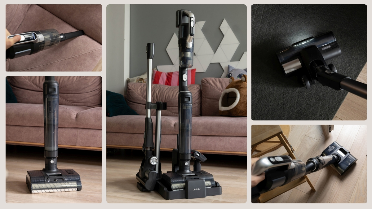

JIMMY PW11 Pro Max to odkurzacz z naprawdę pokaźnym zestawem akcesoriów. W pudełku z nim znalazłam bowiem nie tylko jednostkę główną urządzenia wraz z akumulatorem, który trzeba z nią połączyć, ale też głowicę podłogową (do sprzątania na sucho i mokro), szczotkę do tapicerki/materacy, elektroszczotkę do dywanów, końcówkę szczelinową, małą ssawkę z włosiem, narzędzie do czyszczenia, kabel zasilający, rurę metalową, środek czyszczący, stację ładującą z przystawką na akcesoria, a także instrukcję obsługi. Uff, chyba niczego nie pominęłam. Szkoda, że w pudełku zabrakło zapasowych elementów eksploatacyjnych, a zwłaszcza zapasowego filtra.

Ze złożeniem urządzenia do kupy nie miałam żadnego problemu i tak w zasadzie nawet nie musiałam wspomagać się w tej kwestii instrukcją. Każdy, kto miał już do czynienia z jakimkolwiek odkurzaczem bezprzewodowym, również błyskawicznie sobie z tym poradzi. JIMMY PW11 Pro Max wykorzystuje takie łączenia między elementami, jak wiele innych odkurzaczy. Muszę natomiast przyznać, że zarówno spinanie ich ze sobą, jak i rozpinanie, nie przebiega tak sprawnie, jak w niektórych urządzeniach tego typu. Zabrakło tu najwyraźniej pewnej precyzji wykonania, ale już sama jakość zastosowanego tworzywa jest okej.
Jednostkę główną JIMMY PW11 Pro Max można połączyć albo z elementem zawierającym zbiornik na brudną wodę, łączącym się z kolei z głowicą mopującą, albo z długą metalową rurą i elektroszczotką do dywanów, albo wykorzystać ją jako odkurzacz ręczny, w parze ze szczotką do materacy czy końcówką szczelinową. Ona sama zawiera pojemnik na kurz, uchwyt z kilkoma przyciskami i niewielki wyświetlacz.
Wspomniane przyciski umożliwiają włączanie odkurzacza, przełączanie się między dwoma trybami sprzątania (do podłóg twardych i dywanów), dodatkowe spryskiwanie podłogi wodą (dodatkowe, bo głowica mopująca posiada dysze dozujące wodę na rolki automatycznie), a także zmiany języka komunikatów głosowych. Wyświetlacz wyświetla podstawowe informacje, na przykład o stanie baterii. Szkoda jednak, że jest skierowany do przodu, a nie ku górze – w drugim wypadku odczytywanie jego zawartości byłoby wygodniejsze.
Przyjrzyjmy się jeszcze głowicy mopującej oraz szczotce do dywanów. Ta pierwsza zawiera zbiornik na czystą wodę, a pod nim umieszczone są dwie rolki mopujace – jedna z przodu i jedna z tyłu. Poza tym od spodu mamy kilka małych kółek, a z przodu spryskiwacz na wodę. Ta druga ma w środku pojedynczą rolkę z wypustkami z gumy i włosia, a wśród jej kółek są dwa duże widoczne z tyłu.
Znajdująca się w zestawie stacja ładująca jest dość duża, zwłaszcza w parze z dokładką na akcesoria, ale na pewno sprawia ona wrażenie przemyślanej. Raz że jest właśnie magazynem na wszelkie akcesoria do odkurzacza, dwa że ładuje urządzenie, a trzy że pozwala mu na samooczyszczenie. O dziwo zawiera ona dwa wolne sloty, tak jakby do tego sprzętu można było dokupić dodatkowe końcówki czyszczące. Jakie? Trudno powiedzieć, bo nie trafiłam na żadną informację na ten temat.

Najpierw odkurzacz przetestowałam w starciu z sofą. Z pomocą szczotki do materacy wyciągnął on z niej zarówno sporo sierści, jak i bardzo drobnego kurzu. Końcówka szczelinowa pozwoliła zaś usunąć zabrudzenia z jej zakamarków. JIMMY PW11 Pro Max równie dobrze sprawdziłby się jako odkurzacz ręczny przy sprzątaniu samochodów.
Potem jednostkę główną połączyłam z długą rurą oraz elektroszczotką do dywanów. No właśnie, jest to elektroszczotka tylko do dywanów. Wskazuje na to nie tylko instrukcja obsługi, ale też naklejka znajdująca się na samej szczotce. Ta druga ostrzega, że podłogi trwarde mogłyby zostać przez elektroszczotkę porysowane. Jeśli chcemy odkurzyć podłogi twarde tym urządzeniem, musimy sięgnąć po głowicę mopującą, która wciąga również suche zanieczyszczenia. No więc chciałoby się, żeby w zestawie była też elektroszczotka do samego odkurzania podłóg twardych.
Ja dywanów w domu nie mam, ale z użyciem odkurzacza posprzątałam dwie duże wycieraczki z IKEI, które znajdują w moim mieszkaniu przy szafce z butami i zbierają zarówno kurz, kocią sierść, włosy, jak i właśnie zanieczyszczenia z butów. Aby je dokładnie posprzątać, musiałam włączyć tryb do sprzątania dywanów, ale koniec końców sprzęt nie miał problemu, by wyciągnąć z wycieraczek wszystko co trzeba. Dodam, że elektroszczotka do dywanów zawiera białe podświetlenie LED, natomiast nie jest ono zbyt intensywnie, a więc stanowi przy sprzątaniu tylko niewielką pomoc.
Podłogi twarde
Jako sprzęt do sprzątania podłóg twardych JIMMY PW11 Pro Max sprawdza się naprawdę dobrze. Dzięki temu, że jego głowica mopująca ma dwie obrotowe rolki, sunie po podłodze do przodu z łatwością, w zasadzie sama. Jeśli chcemy ją zaś przeciągnąć do tyłu czy obrócić, nie musimy wkładać w to dużego wysiłku. Dodam, że ten sprzęt możemy położyć na podłodze na płasko, ale wjedzie on tylko pod meble z dość wysokim prześwitem. Przestrzeni pod moją sofą niestety nie podołał.
Obrotowe rolki pozostawiają na podłodze tylko trochę wilgoci, a jednocześnie pozwalają urządzeniu skutecznie zbierać z podłogi kurz, sierść, włosy i inne zanieczyszczenia, nie zostawiając smug. Nic nie stoi na przeszkodzie ku temu, by posprzątać nim rozsypaną sól czy koci żwirek, natomiast w przypadku tego drugiego trzeba uważać – jeśli jest to żwirek zbrylający się, trzeba go usunąć z pojemnika na brudną wodę, zanim zacznie zasychać.
Głowicą mopującą można też oczywiście posprzątać rozlany płyn, bo ta skutecznie wciąga go do pojemnika na brudną wodę. O ile jednak nie miałabym oporów przed zebraniem nim rozlanej wody czy kawy, tak już ketchup czy mleko, albo inne lepiące się ciecze zebrałabym ręcznikiem papierowym. To bowiem ciecze, pozostałości po których można skutecznie doczyścić z rolek tylko ręcznie, a takie pozostałości nie dość, że brzydko pachną, to przyczyniają się do pozostawiania na podłodze smug.
Zaschnięte plamy to dla JIMMY PW11 Pro Max również nie problem. Te szczególnie uporczywe możemy dodatkowo spryskać wodą z użyciem wbudowanego spryskiwacza, ale nawet bez tego wystarczy przejechać po nich kilka razy, by zniknęły. Rolki znajdują się na tyle blisko podłoża, by ich włosie sięgało do fug między płytkami czy szczelin między panelami. Są też przyciągnięte na tyle blisko do krawędzi głowicy, by mogły efektywnie sprzątać przy krawędziach pomieszczeń.
