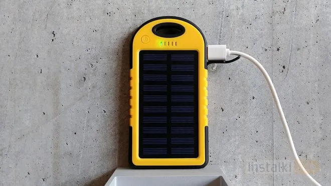

{reklama-artykul}Power Bank Solar 4000, bo tak nazywa się sprzęt, dostępny jest w dwóch wersjach: czarnej oraz czarno-żółtej. Do naszej redakcji dotarł drugi z wymienionych wariantów.

Jest to oczywiście podyktowane umieszczeniem panelu słonecznego. To właśnie on zajmuje lwią część wykonanej z plastiku obudowy. Na szczęście producent pomyślał o gumowym wykończeniu, dzięki czemu gadżet powinien być odporniejszy na ewentualne upadki. Z jednej strony zastosowano również uchwyt, za pomocą którego powerbank przytwierdzimy np. do plecaka. Dzięki temu, będzie on (teoretycznie) cały czas magazynować energię słoneczną.
Na lewej krawędzi umieszczona została niewielka latarka. Power Bank Solar 4000 może zatem posłużyć do przyświecenia sobie w ciemnym pomieszczeniu.
Gadżet oferuje dwa tradycyjne złącza USB, za pomocą których możemy ładować inne urządzenia. Wejście microUSB służy natomiast do ładowania samego powerbanka.
Hykker Power Bank Solar 4000 4
Wszystkie złącza są ukryte pod gumowymi zaślepkami. I właśnie tu pojawia się pierwszy mankament. Są one osadzone dość głęboko w obudowie, przez co zwykły kabel microUSB będzie się samoczynnie wypinać. Potrzebny jest kabel o wydłużonej końcówce, jaki znajdziemy np. w serii smartfonów myPhone Hammer. Niestety, producent nie dodał takiego do powerbanka, co oznacza, że bez zakupienia dodatkowego kabla gadżet będzie bezużyteczny.

Jak sprawuje się funkcja ładowania słonecznego? Bardzo kiepsko. Po przeleżeniu cały dzień na słońcu na świeżym powietrzu, powerbank nie naładował się prawie wcale. Zmagazynowaną energią udało mi się podładować P9 Lite o zaledwie 1%.
Panel słoneczny należy zatem traktować jako atrapę. Zebrana za jego pomocą energia może, co najwyżej posłużyć do chwilowego zaświecenia latarki, a nie ładowania jakiegokolwiek urządzenia.
