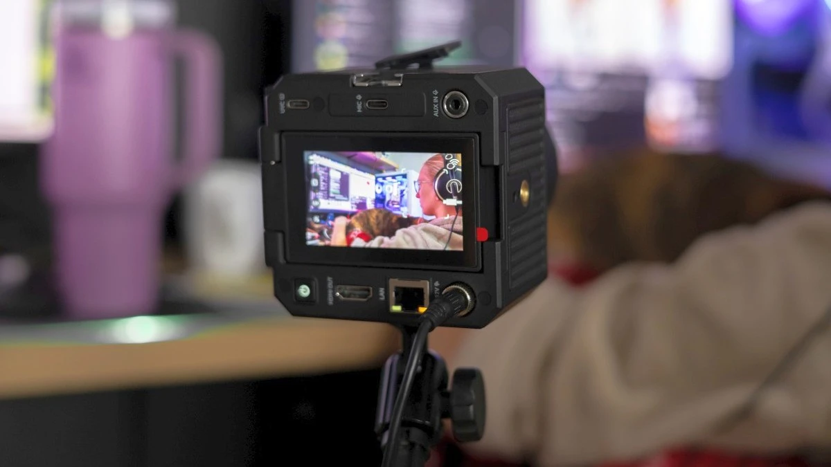

Budowa i jakość wykonania
Kwadratowy korpus wykonano z solidnego tworzywa sztucznego, identycznego do tego, jakie można spotkać w aparatach z wysokiej półki. Uwagę z miejsca zwraca kilka rzeczy. Przede wszystkim dwa gwinty do mocowania statywów w najpopularniejszym standardzie 1/4″. Wprawne oko dostrzeże też kratki wentylacyjne po obu stronach obudowy – dobra wentylacja i relatywnie niska emisja ciepła gwarantują możliwość ciągłego streamowania w trybie 24/7.
Niemałą zaletą jest obecność 3-calowego obrotowego ekranu dotykowego TFT o rozdzielczości 480p. W trakcie nagrywania stanowi to rzecz nieocenioną, choć podgląd obrazu z Hollyland VenusLiv Air uzyskacie także po zainstalowaniu oprogramowania Holly Studio.
Tuż obok wychylanego z obudowy ekranu widnieje bogactwo przeróżnych złącz. Pod przyciskiem zasilania znalazło się pełnowymiarowe wyjście HDMI 2.0, port Ethernetowy RJ-45 oraz dość zaskakujące gniazdo zasilania 12 V. W zestawie z kamerą gości zasilacz sieciowy o mocy 24 W. Mam wrażenie, że lepszym rozwiązaniem byłoby zasilanie poprzez port USB-C, dające więcej swobody. Bez niego mamy do czynienia z de facto sprzętem stacjonarnym, którego nie wykorzystamy w plenerze.
Złącze USB-C digital audio (na mikrofon) widnieje po drugiej stronie ekranu w asyście portu USB-C 3.0 UVC. UVC (USB Video Class) to standard potwierdzający działanie bez konieczności instalacji sterowników (plug&play) jako kamera internetowa, na przykład po podpięciu do komputera i włączeniu aplikacji OBS. Finalnie jest też port AUX IN.
Z boku obudowy jest też zimna stopka na oświetlenie, mikrofony lub inne akcesoria i zaślepiane gniazdo kart pamięci SD.
W górnej części obudowy jest też czerwony przycisk nagrywania Rec.
