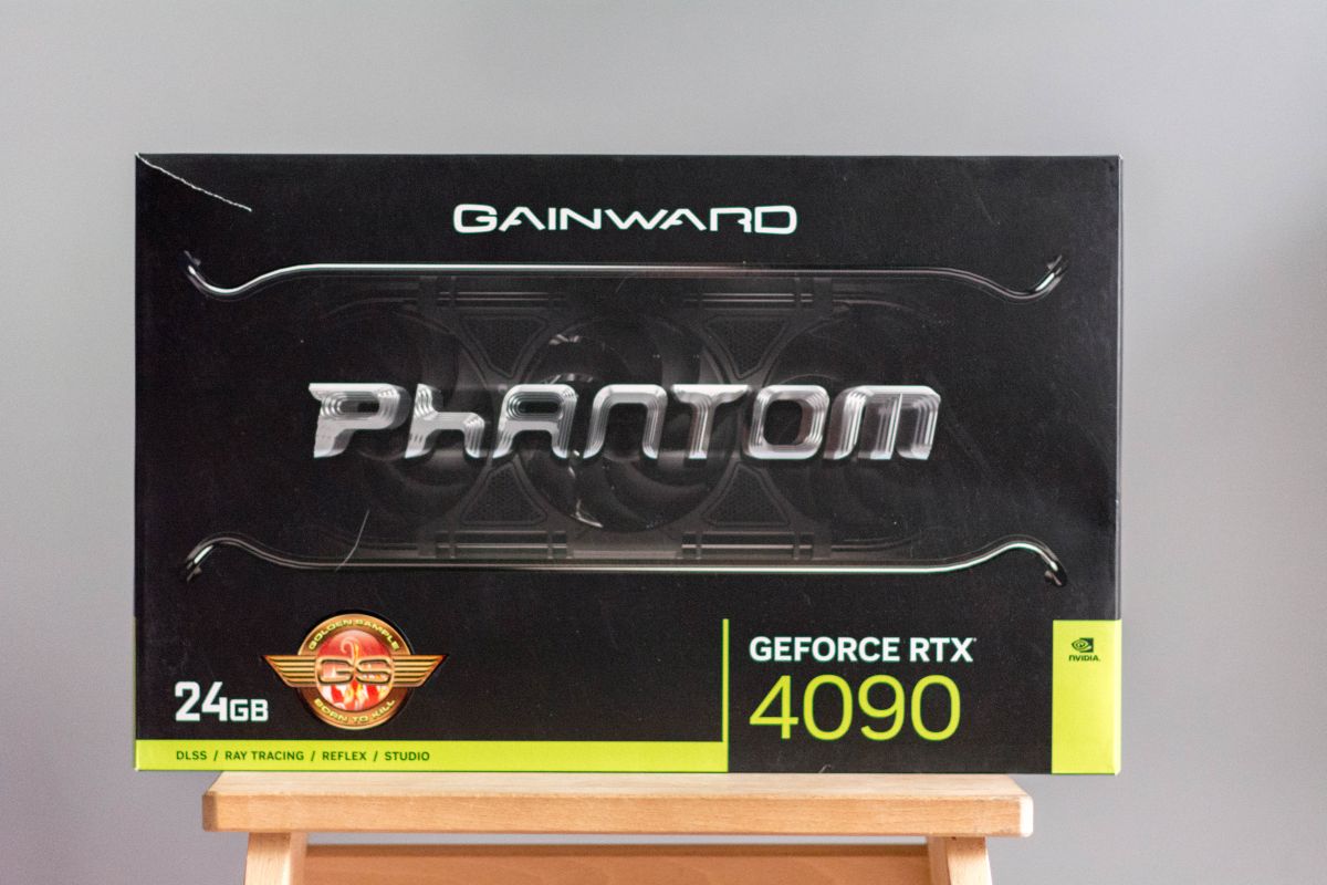

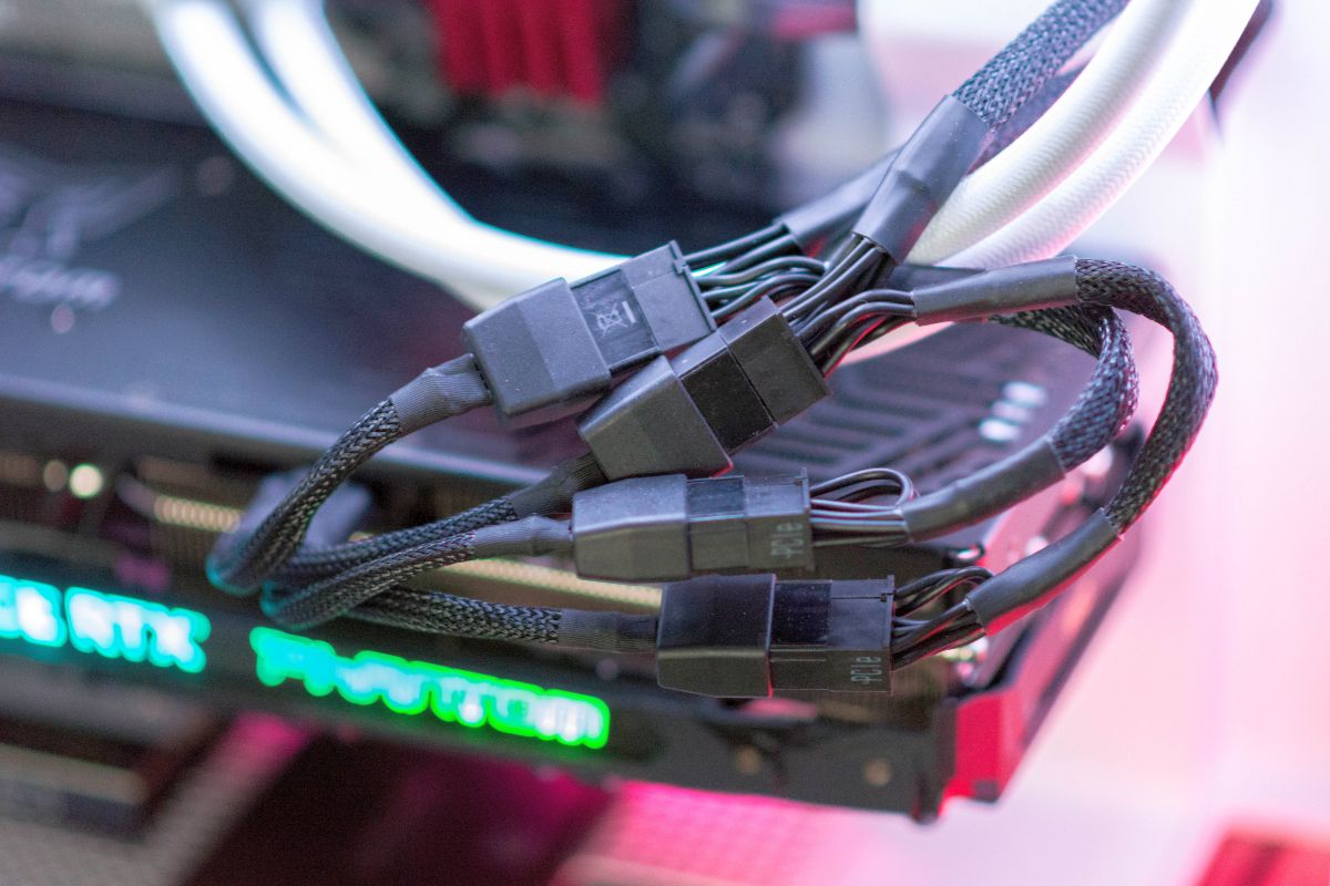

Wewnątrz pudełka oprócz karty graficznej Gainward RTX 4090 Phantom GS znajdują się jeszcze przejściówka zasilania 4 x PCIe 8-pin do 16-pin, a także zestaw wsporników podpierających ważące blisko 2 kilogramy (!) urządzenie. Miłym dodatkiem jest też przewód 3-pin ARGB. Po podłączeniu za jego pomocą karty graficznej do płyty głównej można wygodnie sterować podświetleniem za pomocą softu tejże.

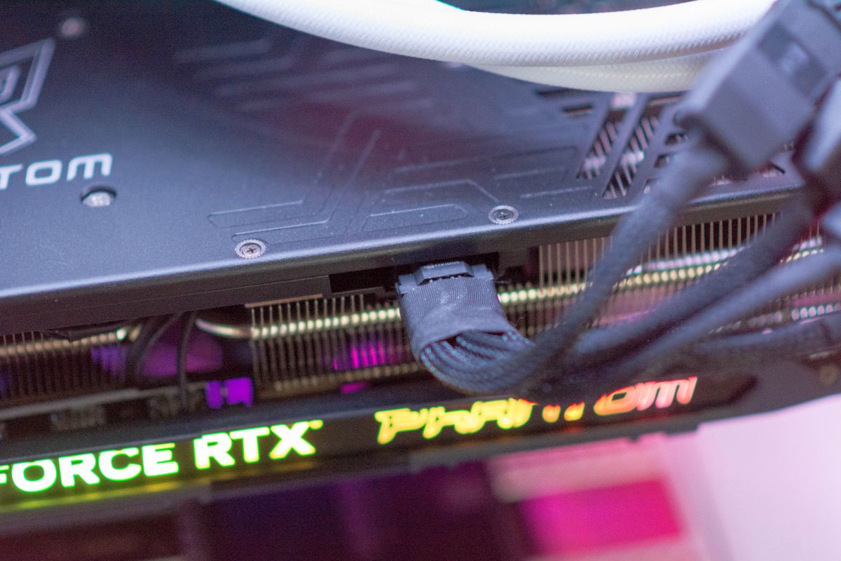

Do przejściówki 4 x PCIe 8-pin do 16-pin należy podpiąć co najmniej trzy przewody PCIe 8-pin. Czwarty podłączyć powinny osoby pragnące wyciskać z konstrukcji siódme poty poprzez overclocking. TDP karty to 450 W, można je zwiększyć w przypadku propozycji Gainwarda do 500 W, a NVIDIA zaleca podłączenie ją do zasilacza o mocy 850 W. Przypominam, że złącze 16-pin może dostarczyć maksymalnie 600 W mocy, natomiast każda wtyczka PCIe 8-pin – 150 W. Wymiana zasilacza na PCIe 5.0 nie jest konieczna.

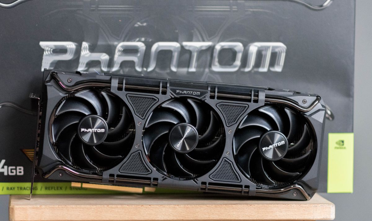

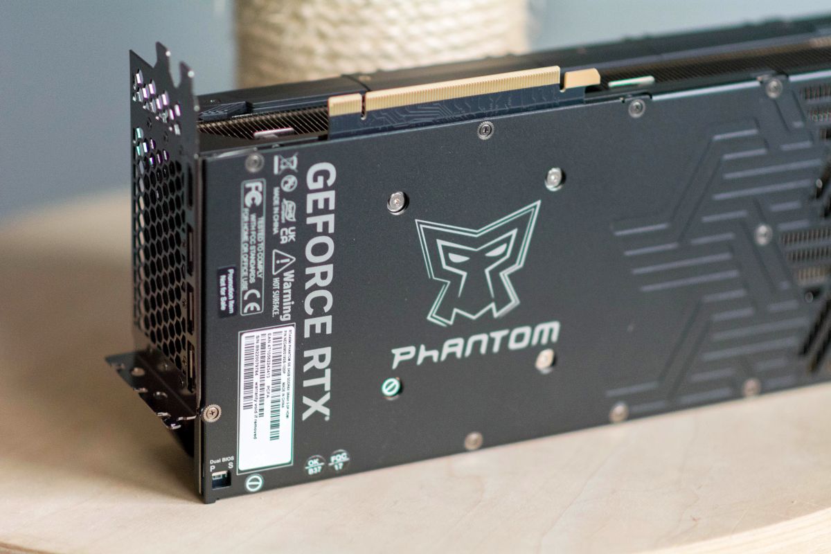

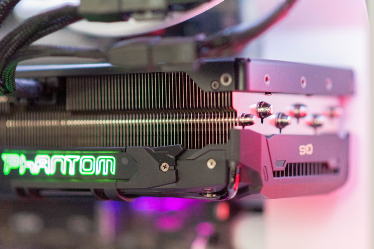

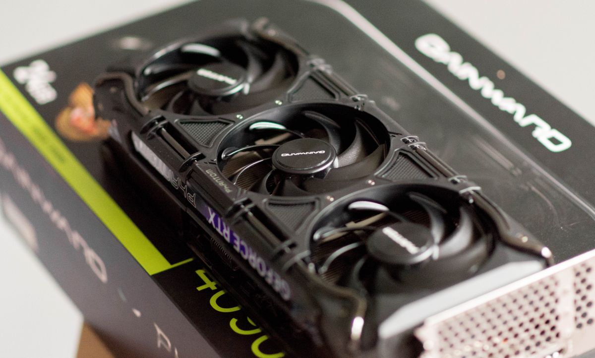

Gainward RTX 4090 Phantom GS to niereferencyjna konstrukcja, która wymiarami mocno nie odbiega od wersji referencyjnej. 329,4 mm długości, 141,6 mm szerokości i aż 69,7 mm wysokości czynią ją konstrukcją, która pewnikiem nie zmieści się w największych obudowach. Jeśli planujesz zakup tego potwora upewnij się, że masz odpowiednio dużo miejsca na płycie głównej. Zastosowane tu chłodzenie jest aż 3,5-slotowe. Dożyliśmy ciekawych czasów.

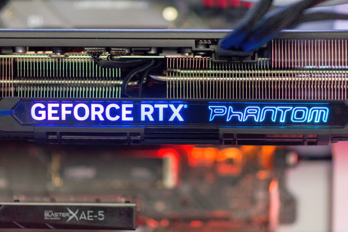

Jak przystało na naprawdę drogą kartę graficzną z najwyższej półki, producent zadbał o wszystkie cechy, jakie powinny cechować topowe konstrukcje. Jest zatem układ chłodzenia, na które składają się trzy wentylatory 90 mm z technologią Zero RPM (pasywne chłodzenie przy małym obciążeniu), wykorzystujące ciche podwójne łożyska kulkowe. Jest komora parowa, gigantyczny radiator, a także niklowane rurki cieplne o średnicy 6 i 8 milimetrów, które odprowadzają ciepło z rekordowo dużego rdzenia.

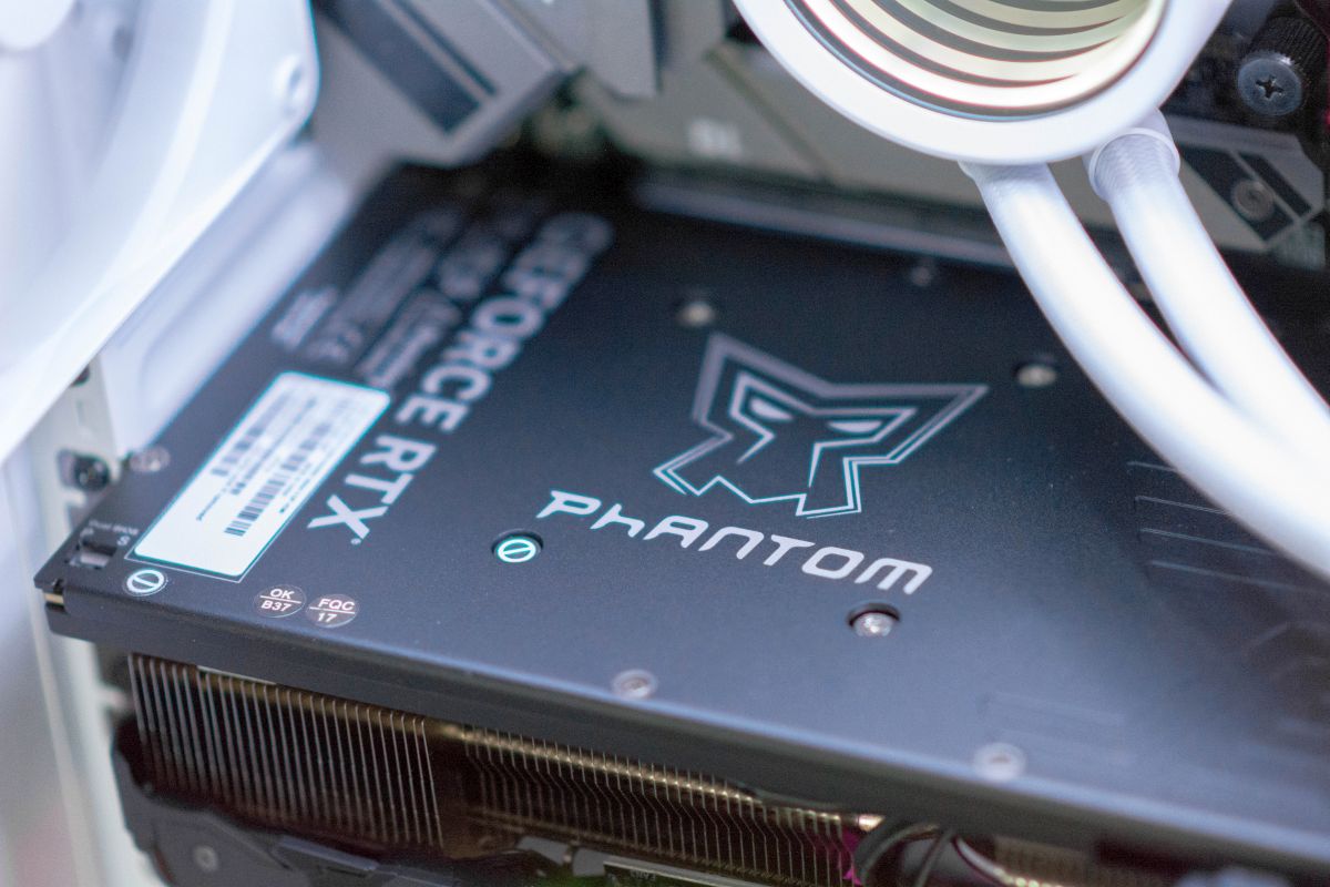

Nie mogło zabraknąć podświetlania RGB. Podświetlane są napisy GeForce RTX oraz Phantom. Sterować można nimi jak już wspomniałem z poziomu oprogramowania płyty głównej lub dedykowanej aplikacji EXPERtool.

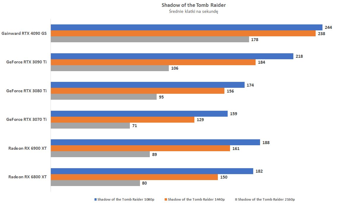

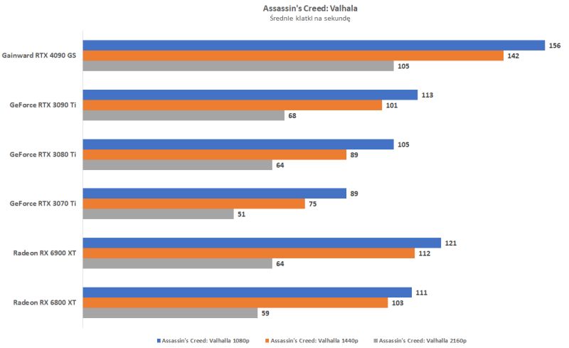

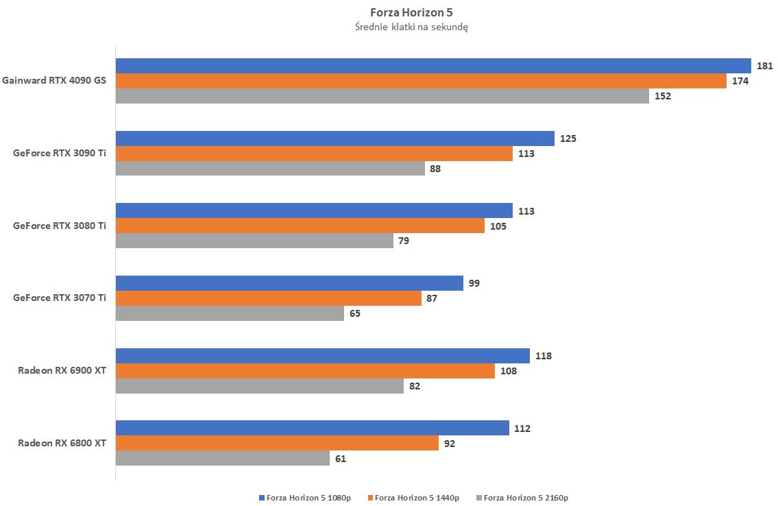

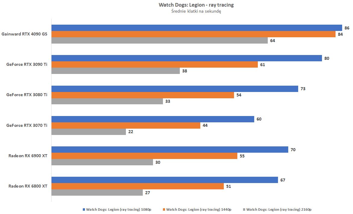

Testowanie gier w rozdzielczości 1080p na RTX 4090 nie ma większego sensu. Na wielu komputerach ograniczeniem będzie zbyt słaby procesor. Specjalnie na potrzeby tego testu pożyczyłem od znajomego platformę na AMD Ryzen 9 5950X, żeby nie kompromitować się testem na Intel Core i7 11700k. Dopiero taki procesor nie stanowi w większości przypadków ograniczenia dla Gainward GeForce RTX 4090 Phantom GS w niższych rozdzielczościach.
Przewaga RTX 4090 nad konkurentami rośnie mocno w wyższych rozdzielczościach. W 1440p jest już znacząca, a w 4K… Cóż. Zobaczcie sami. Z racji ograniczonego czasu na test RTX 4090 od Gainwarda w benchmarkach postanowiłem porównać go wyłącznie z najwydajniejszą konkurencją.

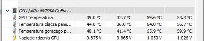

Gainward RTX 4090 Phantom GS to karta która pod niskim, a nawet czasem średnim obciążeniem jest chłodzona w pełni pasywnie. Pomimo, że pobór energii sięgał w pewnych sytuacjach 440 W, wentylatory pracowały cicho nawet przy wyższych prędkościach, a temperatura GPU nie przekraczała 70 stopni Celsjusza. W hot poincie było to mniej więcej 77 stopni, co poczytuję za doskonały wynik dla układu o tak wysokim TDP. Układ chłodzenia Gainward RTX 4090 Phantom GS zdał test wzorowo.

Temperatura w trakcie grania w Fortnite? Niziutka.
