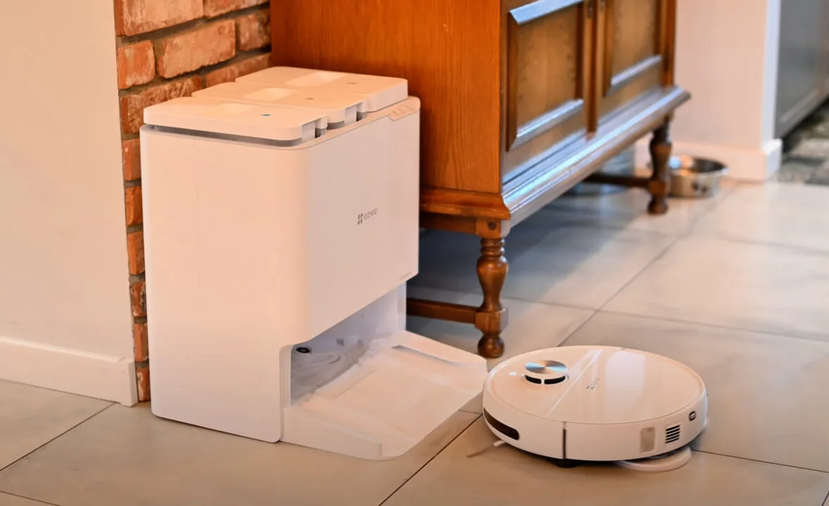

Baza EZVIZ RS20 Pro wygląda poważnie
EZVIZ RS20 Pro zdecydowanie wyróżnia się wyglądem, dawno nie widziałem tak dużej bazy (42 cm szerokości i 53 cm wysokości), która jednak ma swojej atuty. Mowa oczywiście o pojemnych zbiornikach na wodę, ten na czystą wodę nie wymaga tak częstego uzupełniania, jak u konkurencji. Jego pojemność to imponujące 5 litrów. Brudna woda wędruje do zbiornika o pojemności 4,2l, a producent zadbał o równie imponujący worek na kurz (5 litrów).

Sam robot wygląda klasycznie, biały dysk, kopuła z sensorem LDS LiDAR, dwie szczotki boczne, dwa obrotowe mopy i kamera na froncie. Jakość zastosowanych materiałów nie budzi zastrzeżeń, plastiki są dobrej jakości i nie trącą tandetą.
