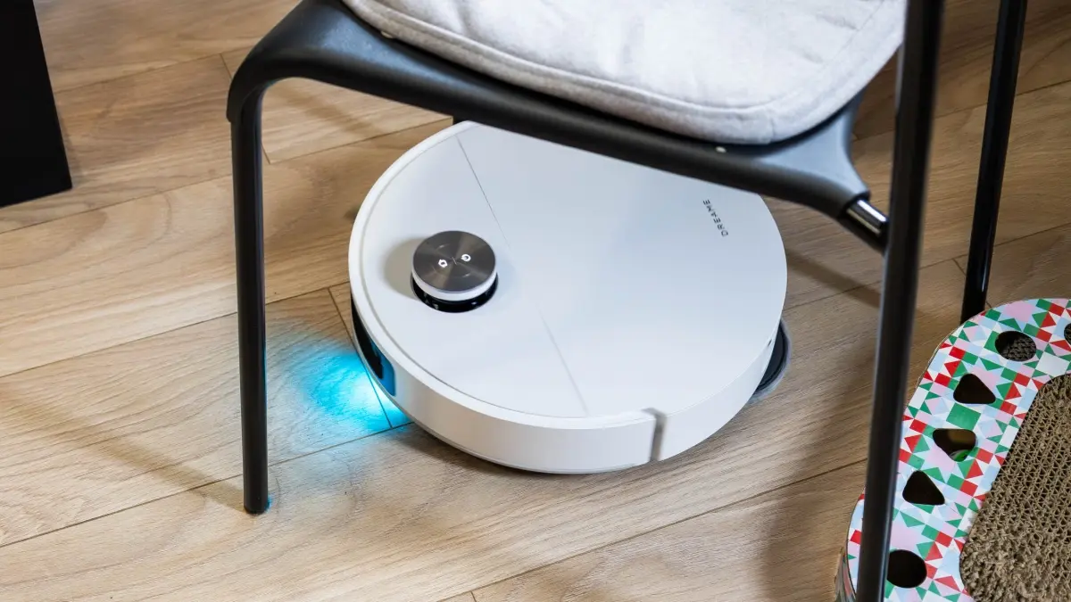

Dreame X60 Ultra – sprzątanie
Jak ten sprzęt wypada w starciu z rzeczywistymi zabrudzeniami? Zacznijmy od tego, w jakich trybach może sprzątać. No więc może albo tylko odkurzać, albo tylko mopować, albo robić obydwie rzeczy na raz – inteligentnie, albo zgodnie z parametrami ściśle ustalonymi przez nas. Od razu wspomnę, że gdy zabiera się za samo odkurzanie, mopy zostawia w stacji.
Z odkurzaniem twardych podłóg X60 Ultra radzi sobie bardzo dobrze. Skutecznie wciąga sierść, kurz i większe zanieczyszczenia takie jak koci żwirek. Dzięki temu, że ma chowaną wieżyczkę może wjechać pod kanapę, a jego system wykrywania przeszkód na czele z niebieskim światłem pozwala mu skutecznie omijać nie tylko większe przeszkody, ale też mniejsze – takie jak kocie zabawki czy przewody. Nie zawsze zauważał jedynie moje gumki do włosów, które są bardzo płaskie. Na szczęście ich jednak nie wciągał. Co ważne, robot może wykrywać zanieczyszczenia na podłodze. Gdy rozsypałam żwirek w miejscu, które chwilę wcześniej posprzątał, zauważył to, więc posprzątał je ponownie.
Skuteczne jest też sprzątanie we wszelkich zakamarkach. Wysuwana szczotka boczna i wysuwany mop usuwają zanieczyszczenia z rogów i przy krawędziach oraz wokół przeszkód. Robot może nawet wjechać między nogi krzeseł. A jak wypada na dywanach?
Ja sprawdziłam go na dużej wycieraczce ze stosunkowo krótkim włosiem. Błyskawicznie udało mu się wyciągnąć z niej wszelakie drobiny, ale małą wpadkę zaliczył, wjeżdżając na dywanik. Zahaczył bowiem o jego róg i zgubił jedną z nakładek mopujących. Bardzo istotne jest jednak to, że na czas odkurzania dywanów mopy są podnoszone do góry.
W mopowaniu Dreame X60 Ultra również zrobił na mnie pozytywne wrażenie. Skuteczność usuwania brudu, nawet zaschniętych plam, jest imponująca dzięki dużemu dociskowi i rotacyjnemu ruchowi padów. Co ciekawe, pady mogą być prane w stacji w gorącej wodzie, natomiast powiedziałabym, że wpływ tego faktu na skuteczność sprzątania jest marginalny, bo pady są ciepłe tylko przez chwile po wyjechaniu ze stacji i błyskawicznie stają się zimne.
Nie powiedziałabym, że Dreame X60 Ultra jest najcichszym robotem na rynku (przy standardowej mocy ssania), ale nie hałasuje on tak, by dawał się we znaki. Mnie wydawane przez niego odgłosy nie przeszkadzały mimo silnego bólu zatok.
Warto jeszcze wspomnieć o systemie ProLeap – robot ten ma wysuwane nogi, dzięki którym może wspinać się na progi i stopnie do 4,5 cm wysokości oraz podwójne stopnie o łącznej wysokości 8,8 cm. Ja aż tak wysokich progów w domu nie mam, natomiast X60 Ultra używał tej technologii, by wjeżdżać do mojej łazienki, znajdującej się na małym podwyższeniu.
