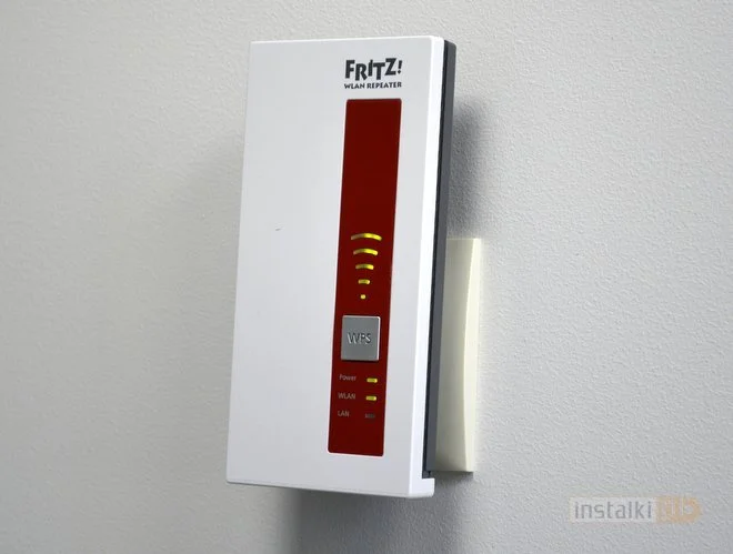

Wielokrotnie miałem już okazję testować urządzenia marki FRITZ! i muszę przyznać, że w kwestii wyglądu nic się nie zmieniło. Nie jest najpiękniej, jest za to użytecznie. I to chyba nie jest wielki problem, urządzenie sieciowe nie musi wyglądać, musi działać.

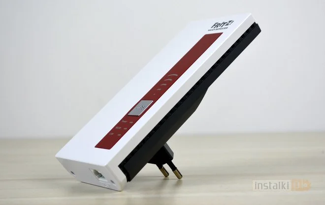

Urządzenie zostało zaprojektowane w taki sposób, aby wpiąć je do standardowego gniazdka elektrycznego znajdującego się na ścianie. Z racji swoich gabarytów, szczególnie wysokości wynoszącej 15,5 cm, gniazdo nie może być mocno zabudowane i aby poprawnie wpiąć FRITZ!WLAN Repeater 1750E potrzeba kawałek „gołej” ściany.
{reklama-artykul} Całość wykonano z plastiku w charakterystycznych dla FRITZ!’a biało czerwonych barwach. Na froncie umieszczono sygnalizatory diodowe, które informują użytkownika o stanie urządzenia. Niezmiernie przydatnym rozwiązaniem jest wbudowany miernik sygnału, nie trzeba grzebać w ustawieniach wzmacniacza aby dowiedzieć się czy zasięg sieci bezprzewodowej jest odpowiedni – ten wyświetlany jest na obudowie w postaci podświetlanych „kresek”.
Poniżej zamieszczono przycisk WPS (Wi-Fi Protected Setup) służący do szybkiej konfiguracji sieci WLAN. Jeżeli domowy router wspiera WPS, wystarczy nacisnąć na nim odpowiedni przycisk, aby repeater połączył się z nim automatycznie.
Na przednim panelu znajdziemy jeszcze diody informujące o zasilaniu, stanie sieci WLAN i LAN. Na dolnej krawędzi znajduje się port LAN, który może być przydatny jeżeli chcemy podłączyć urządzenie do internetu, a to nie posiada wsparcia dla Wi-Fi.

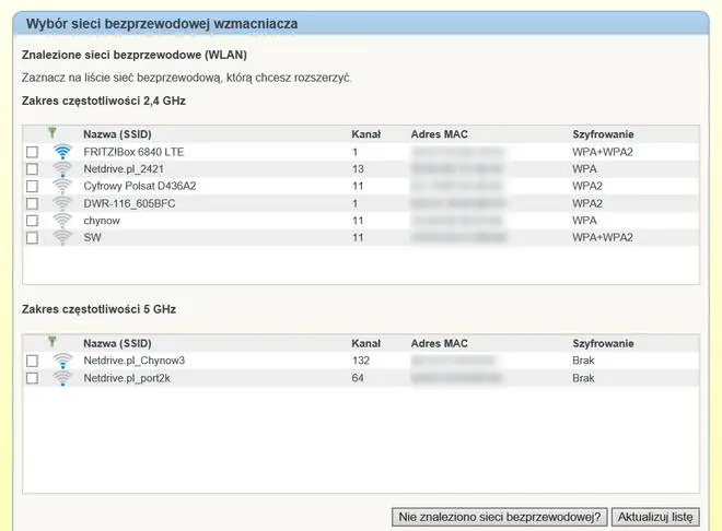

Konfiguracja wzmacniacza sygnału jest dziecinnie prosta. Urządzenie należy wpiąć do gniazdka elektrycznego, połączyć się z siecią bezprzewodową FRITZ!WLAN Repeater 1750E i w przeglądarce internetowej otworzyć adres http://fritz.repeater

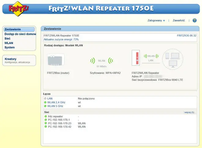

Panel konfiguracji urządzenia poprowadzi użytkownika dosłownie „za rączkę”. Co ważne, interfejs dostępny jest w języku polskim. Urządzenie przeskanuje i wyświetli sieci w paśmie 2,4 GHz i 5 GHz. Wystarczy odnaleźć własną i wpisać jej hasło. Kolejne etapy odbywają się automatycznie i po kilku minutach wzmacniacz jest gotowy do pracy.
Wybór sieci bezprzewodowej wzmacniacza
Panel zarządzania FRITZ!WLAN Repeater 1750E
