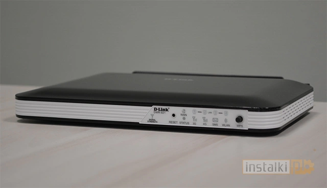

Pierwsze wrażenia

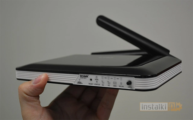

W zestawie oprócz samego routera otrzymujemy zasilacz, kabel sieciowy, dwie anteny, nośnik startowy z instrukcją obsługi oraz skróconą instrukcję instalacji w formie papierowej. DWR-921 posiada standardowe wymiary i pod tym względem nie wyróżnia się na tle konkurencji. 19 cm długości, 11 cm szerokości i 2 cm grubości sprawiają, że nie router nie będzie zajmował zbyt dużo miejsca. Dopiero po podłączeniu dwóch 15-centrymetrowych anten całość wygląda bardziej okazale.

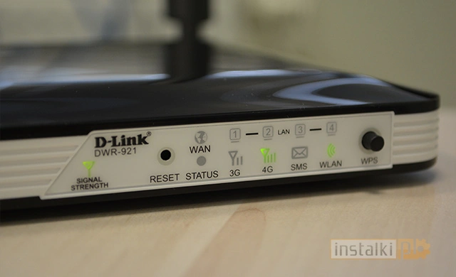

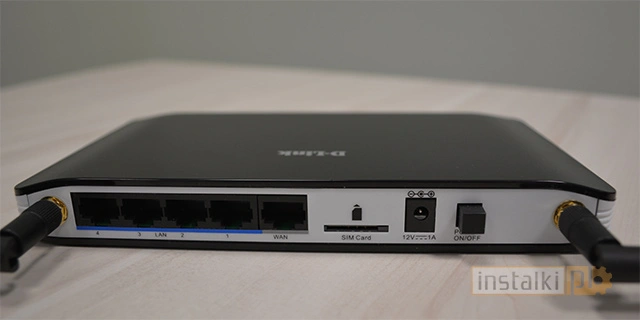

Producent zadbał aby na przednim panelu były wyświetlane wszystkie niezbędne informacje. Znajdziemy tam poziom sygnału, przycisk do restartu, wskaźnik statusu sieci WAN, 3G, 4G, SMS i WLAN. Nie zabrakło również sygnalizatorów sieci LAN oraz przycisku WPS, który służy do parowania urządzeń. Gdy zajrzymy na tyłu routera znajdziemy tam cztery porty Ethernet, jeden port WAN, slot na kartę SIM, gniazdo zasilacza oraz przycisk Power ON/OFF. Rozłożenie poszczególnych elementów nie budzi żadnych zastrzeżeń.
w dloni
diody
Ciekawym rozwiązaniem jest dioda sygnalizująca wiadomości SMS. Sprzęt współpracuje z kartami SIM, a jednocześnie umożliwia odczytywanie i wysyłanie SMS’ów. Aby dostać się do skrzynki odbiorczej należy otworzyć panel sterowania routera (o zarządzaniu routerem przeczytacie w dalszej części testu). Dlaczego możliwość odbierania SMS’ów jest tak ważna? Korzystając z połączenia za pośrednictwem sieci komórkowej otrzymujemy możliwość odbierania informacji od operatora. Takie wiadomości przychodzą zazwyczaj gdy na karcie wyczerpują się środki lub limit transferu zbliża się ku końcowi.

D-Link DWR-921 posiada cztery porty sieci LAN (Ethernet 10/100) co oznacza, że możemy podłączyć do niego za pomocą kabla sieciowego dowolne urządzenia wyposażone w łączność LAN. Może to być telewizor, konsola czy dekoder satelitarny. Na pokładzie nie zabrakło również sieci bezprzewodowej (Wireless N, 150 Mbps 2.4 GHz). Po uzyskaniu połączenia internetowego przez sieć komórkową możemy rozsiewać sygnał Wi-Fi w domu czy biurze. Producent zastosował możliwość zabezpieczenia połączenia za pomocą 64/128-bitowego szyfrowania WEP (Wired Equivalent Privacy), a także WPA i WPA2 (Wi-Fi Protected Access).
porty

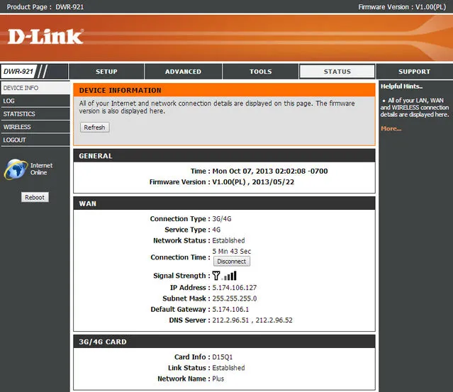

Panel administracyjny routera umożliwia automatyczną lub ręczną konfigurację połączenia internetowego. W przypadku korzystania z karty SIM proces konfiguracji ogranicza się do wyboru trybu połączenia. W trybie 3G/4G router automatycznie łączy się z siecią komórkową wybierając dostępne połączenie. Jeżeli jesteśmy w zasięgu 3G i LTE będziemy mieli dostęp do tego drugiego. W przypadku braku dostępu do LTE, sprzęt zapewni łączność przez 3G. Oczywiście w panelu znajdziemy mnóstwo zaawansowanych ustawień jednak aby nawiązać połączenie z siecią komórkową nie trzeba ich zmieniać.
internet
Po nawiązaniu połączenia w zakładce STATUS znajdziemy typ połączenia, wskaźnik zasięgu, czas połączenia, adres IP, listę komputerów połączonych z urządzeniem oraz inne techniczne dane związane z siecią.
status

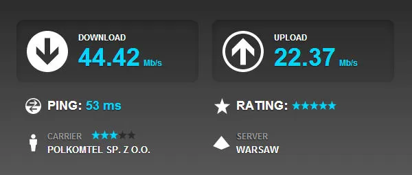

D-Link DWR-921 pracuje stabilnie i przez kilka tygodni ciągłego korzystania z routera nie zdarzyły się żadne poważne problemy z połączeniem. Urządzenie zapewnia stabilne połączenie z internetem przez sieć komórkową, a podczas codziennego korzystania nie da się odczuć, że mamy do czynienia z połączeniem bezprzewodowym. Poniżej przedstawiamy wynik testu prędkości połączenia LTE. W tym przypadku korzystaliśmy z internetu na kartę z sieci Plus. Szybkość połączenia zależy od operatora i jakości połączenia.
speed test
