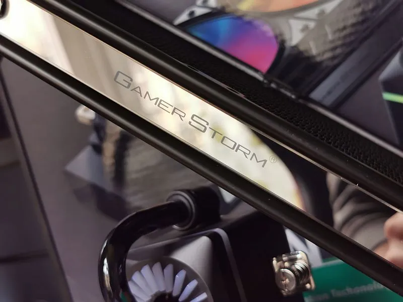

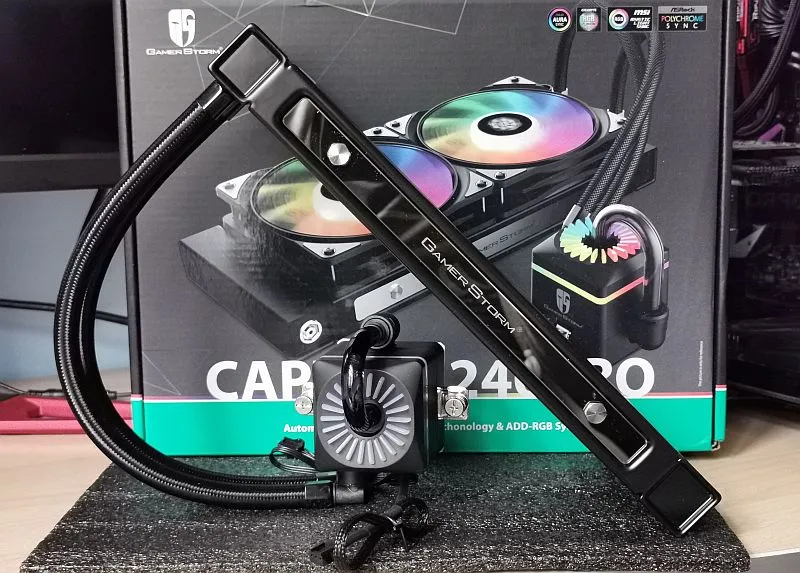

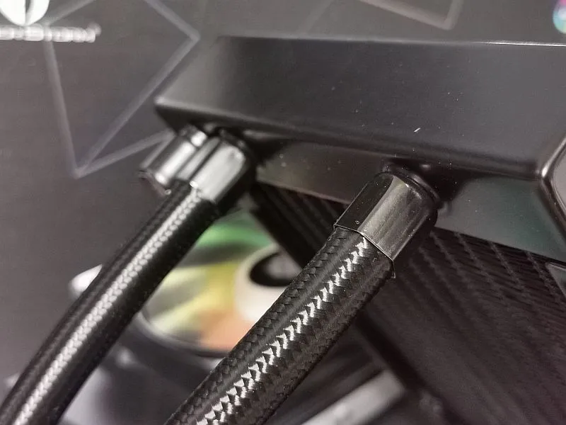

Zawartość pudełka z Deepcool Captain 240 Pro obfituje w niespodzianki. Prawdę mówiąc po rozpakowaniu wszystkich dodatków byłem nieco przytłoczony ich liczbą. Centralnym punktem zainteresowania jest chłodnica o rozmiarach 290 x 120 x 7 milimetrów, którą wykonano z aluminium. Jej boki zostały wypolerowane na wysoki połysk, co prezentuje się doprawdy fenomenalnie. Z chłodnicy z czarnymi żeberkami wychodzą krótsze niż standardowe, 30-centymetrowe węże. To ważna uwaga dla osób pragnących zamocować chłodnicę z przodu większej obudowy. Standardem dla AIO są węże o długości 40 cm i nie wiem dlaczego Deepcool zastosował krótsze.
Deepcool Captain 240 PRO 3

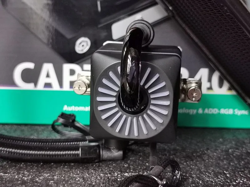

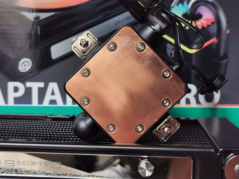

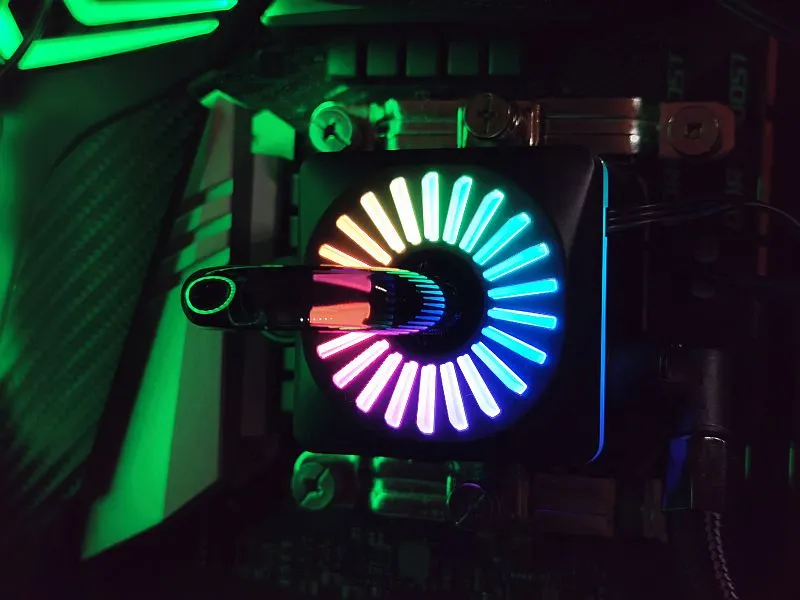

Węże z jednej strony podłączone są do chłodnicy, z drugiej zaś do efektownie zaprojektowanej blokopompki, której podstawę wykonano z miedzi. Na wierzchniej stronie pompki umieszczono ciekawy wzór z diodami LED RGB.

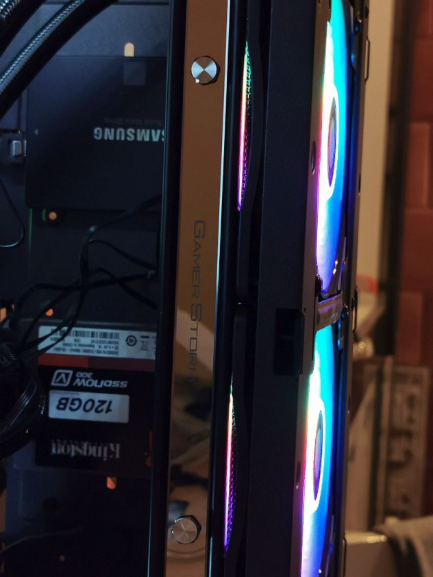

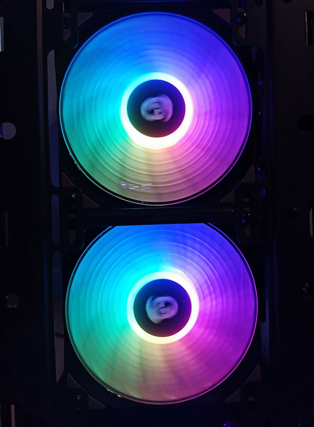

W zestawie znajdziemy dwa wentylatory o średnicy 120 mm i maks. prędkości obrotowej na poziomie 1800 obr./min. z podświetleniem LED RGB, które posiadają na swoich bokach wycięcia. Jest to zabieg konstrukcyjny pozwalający uzyskać ciekawy efekt „wyciekające” spod nich światła. Za jego sprawą podświetlany jest nie tylko front wentylatora, ale także punkt, w którym wentylator stykałby się normalnie z chłodnicą. Efekt wizualny jest bardzo ładny, ale jak się okazuje odbywa się to kosztem spadku skuteczności pracy wentylatora oraz skutkuje znacznie większym hałasem. Wentylatory można oczywiście wymienić, ale… Jest to typowy przykład inżynierii typu „fashion over function” – nie każdemu się to spodoba.

Podłączenie wszystkiego wymaga odrobiny gimnastyki – zwłaszcza z estetycznym poprowadzeniem całego okablowania. Hub na wentylatory i hub RGB mają paski z taśmą 3M, umożliwiające przyklejenie ich w wygodnym miejscu. Montaż samego bloku wodnego z pompką jest dość prosty, a sama podstawa dociskana jest do powierzchni procesora siłą dwóch śrub dokręcanych do „zbudowanej” wcześniej wkoło gniazda konstrukcji. NZXT Kraken X52 ma nieco przyjaźniejszy montaż, ale ten nie jest wcale zły.

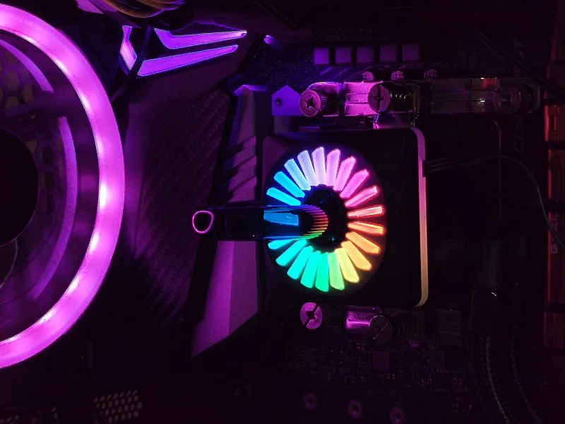

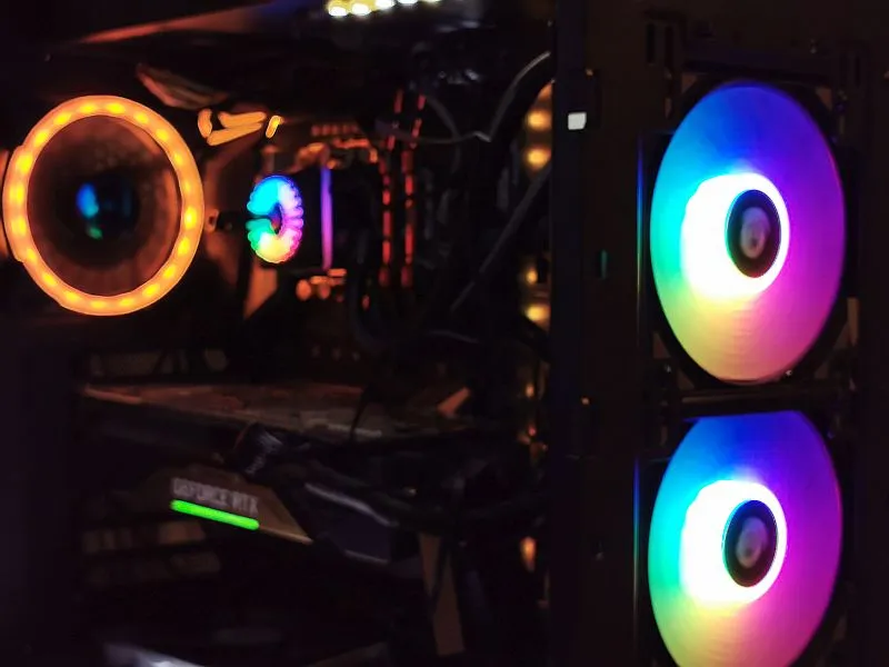

Po uruchomieniu komputera uwagę zwraca naprawdę bardzo ładne podświetlenie blokopompki i wentylatorów na chłodnicy. Bez cienia wątpliwości jestem w stanie określić Deepcool Captain 240 Pro mianem jednego z najładniejszych chłodzeń wodnych dostępnych na rynku. Niestety, podświetleniem AIO możecie sterować albo z poziomu oprogramowania kompatybilnej płyty głównej (producent ma na swojej stronie ich stosowną listę) albo z poziomu niewielkiego pilota. Jak wyprowadzić pilot poza obudowę? To już Wasze zmartwienie. Szkoda, że producent nie pomyślał o choćby prostym, dedykowanym sofcie.

Konstrukcja wentylatorów, o której pisałem na początku recenzji sprawia, że poziom hałasu jest pod dużym obciążeniem odczuwalnie wyższy, niż w przypadku chłodzenia NZXT Kraken X52 z domyślnymi wentylatorami. Kręcące się z prędkością obrotową zbliżoną do 1800 obr./min. konstrukcje stają się nieprzyjemnie głośne i jeśli nie gracie w słuchawkach, to na pewno hałas będzie Was irytował. Wentylatory prezentują się doprawdy zacnie i szkoda, że zostały tak kiepsko zaprojektowane. Oczywiście należy pamiętać o możliwości skręcenia prędkości obrotowej wentylatorów „na sztywno” na mniejszą wartość, ale odbędzie się to kosztem wydajności chłodzenia całego układu.
