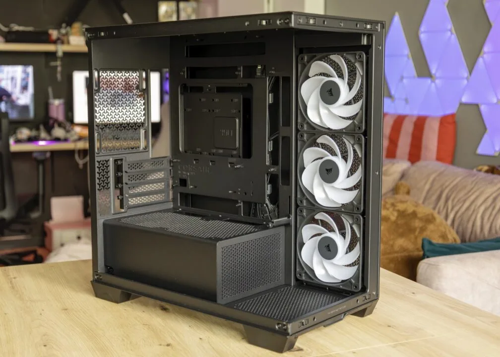

Corsair 2800X RS-R ARGB kosztuje 349 złotych, a wygląda jak obudowa z dużo wyższej półki. Ma panoramiczne szkło, trzy podświetlane wentylatory i miejsce na potężne podzespoły. Sprawdziłem, czy efektowna konstrukcja idzie tu w parze z wygodnym montażem i dobrym przepływem powietrza.
Obudowy typu akwarium od kilku lat cieszą się ogromną popularnością, ale często są duże, drogie i wymagają dokupienia kompletu wentylatorów. Corsair 2800X RS-R ARGB próbuje ominąć te problemy. To obudowa przeznaczona dla płyt Micro ATX i Mini ITX, fabrycznie ma trzy wentylatory ARGB i nie kosztuje fortuny.

Fabryczne wentylatory pasują do szklanej konstrukcji
Po prawej stronie bocznej „tylnej” ścianki wnętrza zamontowano trzy wentylatory Corsair RS120-R ARGB. Litera „R” oznacza odwrócone łopatki, a jednostki te wtłaczają świeże powietrze do komory, od strony szkła pokazując estetyczny wirnik, a nie ramiona podtrzymujące silnik. Ma to znaczenie, ponieważ w obudowie typu akwarium boczne wentylatory są doskonale widoczne przez front. Zwykłe modele pracujące jako nawiew prezentowałyby się od tej strony znacznie gorzej.
Obroty wentylatorów RS120-R są sterowane przez PWM, a podświetleniem może zarządzać płyta główna. Przewody da się łączyć szeregowo, dzięki czemu montaż nie kończy się na szczęście prowadzeniem sześciu osobnych kabli przez całą obudowę. Corsair nie dodaje osobnego koncentratora ani kontrolera ARGB, dlatego przed zakupem warto sprawdzić wyposażenie swojej płyty głównej.

Powietrze wpada bokiem. Z wydostaniem się ma trudniej
Szklany front wygląda efektownie, ale nie da się zamontować na nim wentylatorów. Nie ma tu klasycznego strumienia powietrza prowadzonego od przewiewnego frontu w stronę procesora i tylnej ścianki. Trzy fabryczne wentylatory zasysają powietrze przez prawy bok i tłoczą je w poprzek komory. Układ działa, ale nie kieruje świeżego powietrza na kartę tak bezpośrednio jak klasyczny, perforowany front. Ceną estetyki jest zatem nieoptymalny obieg powietrza, który nie musi spodobać się użytkownikom najwydajniejszych pecetów, walczących o każdy stopień temperatury.
Chłodzenie powietrzne procesora najlepiej oczywiście ustawić w stronę tylnej ścianki. Więcej uwagi wymaga karta graficzna, szczególnie jeśli jest gruba i znajduje się blisko osłony zasilacza. Jej wentylatory mogą mieć mniej przestrzeni na zasysanie powietrza, a ciepło gromadzące się w dolnej części komory nie ma wyraźnie wyznaczonej drogi ucieczki. Część tego zadania może przejąć też chłodnica AIO zamontowana na górze z wentylatorami wywiewającymi powietrze przez chłodnicę na zewnątrz lub zwykłe wentylatory w tym miejscu.
